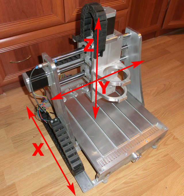

Не думали как направляющею для кабельканала вдоль оси Y крепить будете?
aekhv
Сообщения: 390
Зарегистрирован: 17 окт 2014, 15:03
Репутация: 218
Откуда: г.Хабаровск
Re: Вектроник А3-РП :: Ввод к эксплуатацию
Сообщение aekhv »
Не помню из какой темы дёрнул эту фотку (респект автору, здорово придумал), себе сделаю так же: уголок на выносах, выносы крепятся винтами-ножками.
savo писал(а):Не думали как направляющею для кабельканала вдоль оси Y крепить будете?
Как вы отличаете ось X от оси Y?
aekhv
Сообщения: 390
Репутация: 218
Откуда: г.Хабаровск
Сообщение aekhv »
michael-yurov писал(а):Как вы отличаете ось X от оси Y?
У меня ось Y будет вдоль стола...И у savo, кажется, тоже. :D

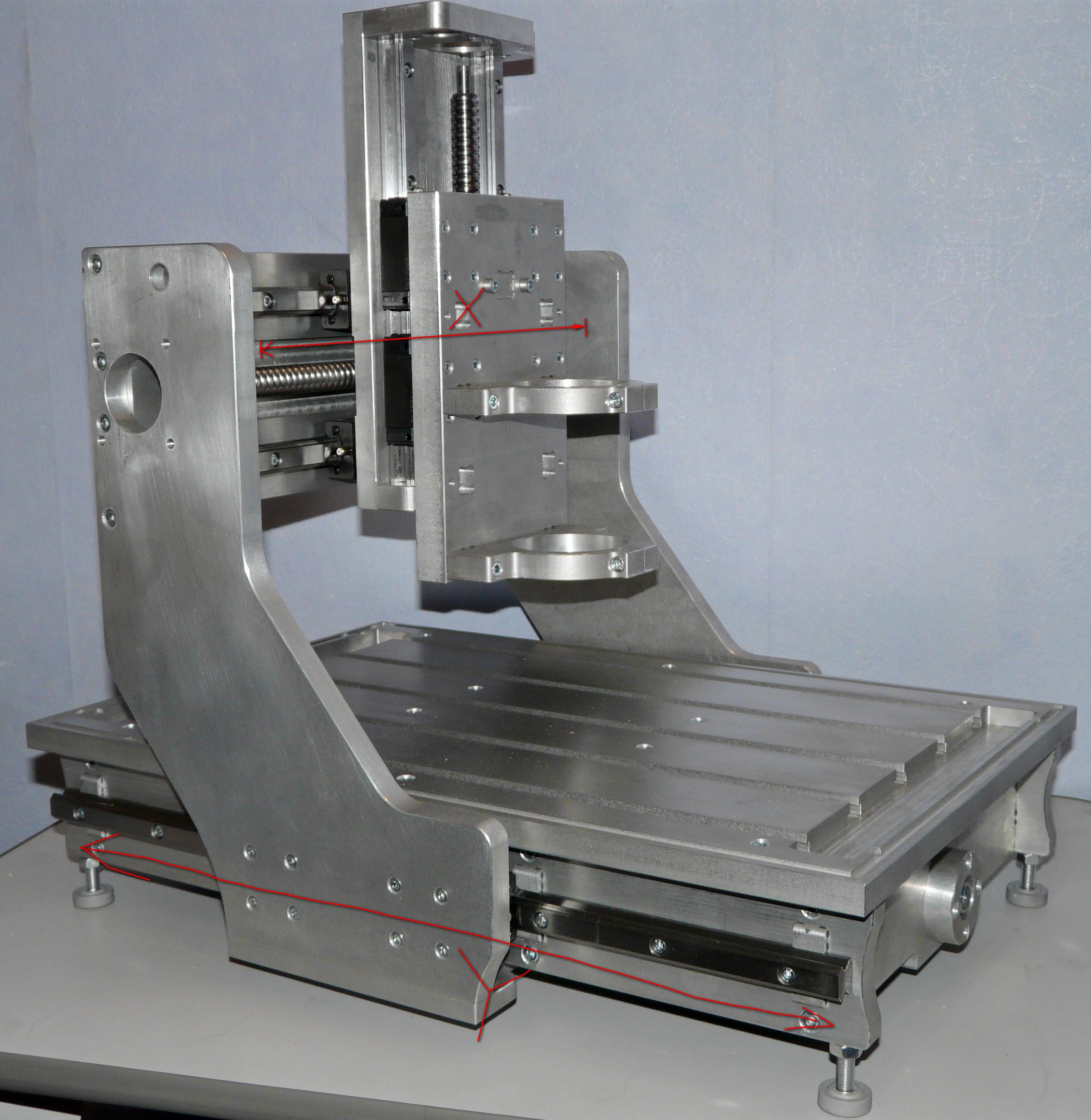

BentScrew писал(а):У меня ось Y будет вдоль стола...
По правильному осью Y должен быть портал, а осью X та ось, что ты называешь Y. Хотя, кто как хочет...
Predator писал(а):По правильному осью Y должен быть портал
Это смотря с какой стороны подходить к станку.. :)

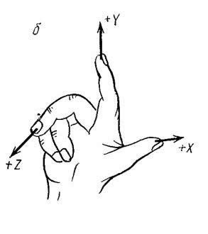

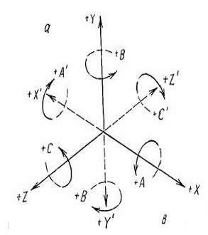

Да хоть с какой, система координат станка не должна меняться от твоего местоположения, ну и не надо забывать о методе трёх пальцев :)
Коротенько о системе координат станка с чпу писал(а):Для станков ЧПУ, применяют единую систему обозначений координат, рекомендованную Международной организацией по стандартизации ISO.
Координатами обозначают положение оси вращения шпинделя станка или заготовки, а также прямолинейные или круговые движения подачи инструмента или заготовки.
При этом обозначение осей координат и направление движений в станках устанавливаются так, чтобы программирование операций обработки не зависело от того, перемещается инструмент или заготовка. За основу принимается перемещение инструмента относительно системы координат неподвижной заготовки.
1.jpg (3459 просмотров) <a class='original' href='./download/file.php?id=50636&mode=view' target=_blank>Загрузить оригинал (15.9 КБ)</a>

Указательный палец Y на второй картинке направлен вдоль стола (вдоль длинной его стороны), почему эта ось на фото помечена как X? Или я смотрю как-то не так? :thinking:
megagad
Сообщения: 3152
Репутация: 712
Сообщение megagad »
BentScrew писал(а):Указательный палец Y на второй картинке направлен вдоль стола (вдоль длинной его стороны), почему эта ось на фото помечена как X? Или я смотрю как-то не так?
"исторически" сложилось, что "вдоль стола" это Х, сам портал - ось Y, и собственно по ней бегает ось Z

Мне удобнее, когда портал это X, т.е. морда станка это со стороны шпинделя.
P1070217.JPG (3437 просмотров) <a class='original' href='./download/file.php?id=50639&mode=view' target=_blank>Загрузить оригинал (2.16 МБ)</a>
BentScrew писал(а):Не помню из какой темы дёрнул эту фотку (респект автору, здорово придумал), себе сделаю так же: уголок на выносах, выносы крепятся винтами-ножками.
Так не получиться стойки-ножки перекрываются опорами портала в крайних положениях, либо выносы потребуются кочергообразные, или что-то другое придумывать.

savo писал(а):выносы потребуются кочергообразные
Да, придётся изобразить нечто в виде буквы Г. Других вариантов я не вижу.
BentScrew писал(а):Или я смотрю как-то не так?
Смотришь как-то не так :)
Согни пальцы на руке, как показано на картинке и покрути руку, может понятней станет :hehehe:
