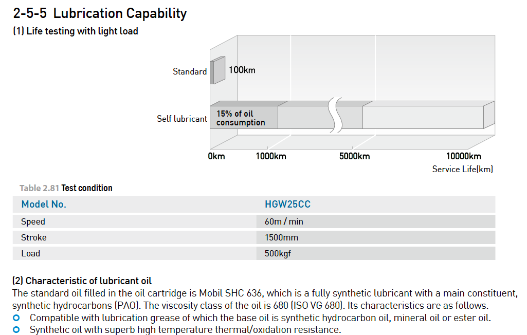

Не. В производственных масштабах юзают примерно такой вот , срабатываемый через определённое время работы или "пробег" (да поправят меня проектировщики). Остальным же рекомендован к покупке шприц. По типам смазки - курите мануалы к Вашим ШВП/направляющим. Приложу картинку из официального даташита хивин, реклама какого-то смазывающего картриджа. Но в общем картинка о ресурсе без смазки. Там же есть и тип используемого масла (видимо - рассчитанный в т.ч. и на сальники-пыльники у этого производителя).
Источник картинки под спойлером.
С ШВП та же история, просто проще было найти на рельсы. Прошу не считать оффтопом, но всё же если - изменю содержимое на картинки с даташитами на какие-нибудь ШВП.
Снимок экрана 2015-06-16 в 0.23.50.png (8761 просмотр) <a class='original' href='./download/file.php?id=52360&sid=4492dffed789fad09b0465088918e80d&mode=view' target=_blank>Загрузить оригинал (83.54 КБ)</a>
Re: Смазка ШВП
Лубрикатор - он для смазки жидким маслом, как правильно сказано, в производственных условиях. Масло при этом куда-то должно вытекать и собираться, поскольку система не герметичная.

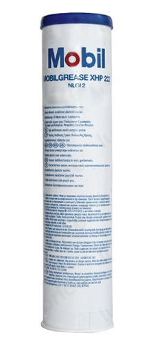

Для любительских целей лучше использовать консистентную смазку, рекомендуемую производителем, или похожую. Мы, например, пользуем Mobil XHP 222 (синяя).

Сергей Саныч писал(а): Mobil XHP 222 (синяя).
Изменилось ли что-то за это время? Подбираю смазку... литиевая в баллончике что-то не очень понравилась - хватило один раз попшикать и она кончилась.
Мой Ютуб канал.
Re: Смазка ШВП
ScrewDriver писал(а):Изменилось ли что-то за это время?
Нет, не изменилось. Смазку добавляем раз в несколько месяцев, при ТО станка. Но в станке направляющие скольжения (ластохвосты), поэтому та смазка расходуется только для ШВП.
