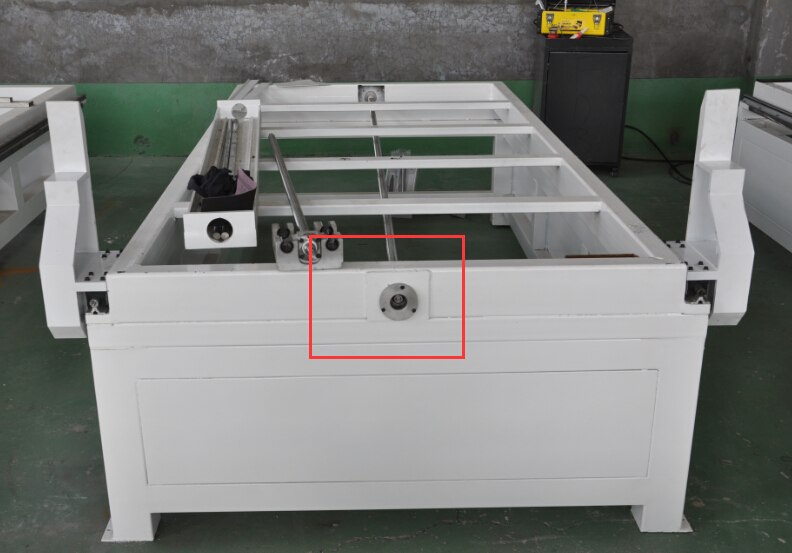

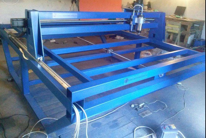

Вот аналог с которого все рисовалось. Рабочая модель с размером 2500*2000 мм
111.jpg (3736 просмотров) <a class='original' href='./download/file.php?id=52918&mode=view' target=_blank>Загрузить оригинал (129.34 КБ)</a>
Re: ЧПУ станок с рабочим полем 1300*2000 мм
sheverigor писал(а):Вот аналог с которого все рисовалось. Рабочая модель с размером 2500*2000 мм
Это не станок, это металлический мусор, аккуратно покрашенный в синий цвет.
Это работать не будет!
На нем получится работать, только если поставить два винта на движение портала и в качестве стола использовать что-то очень прочное, вроде каменной плиты.
В противном случае эта конструкция просто непригодна для каких-либо фрезерных работ.
Если бы хотя бы рельсы к столу были прикреплены - еще были бы какие-то шансы довести его до ума.
Болтающийся стол, не связанный с рельсами, тоненькая перемычка боковин портала, не выдерживающая самых малых нагрузок на перекос, ШВП огромной длины, гигантские моторы (наверняка с самыми дешевыми драйверами), непонятное расположение рельс на портале.
В общем и целом - собраны все самые грубые ошибки проектирования таких станков.
P.S. За то моторы - такие, чтобы разломать этот станок в труху.

А если стол сделать такого плана?
121212.jpg (3693 просмотра) <a class='original' href='./download/file.php?id=52927&mode=view' target=_blank>Загрузить оригинал (58.06 КБ)</a>
Fisher
Сообщения: 3317
Репутация: 424
Откуда: Киров
Сообщение Fisher »
И как тут все работает?
alexg-nn
Сообщения: 769
Репутация: 127
Откуда: Нижний Новгород
Сообщение alexg-nn »
Портал, думаю, таки ездит по рельсам (их видно), а перемычка портала выглядит как перевёрнутая П.
sheverigor
Сообщения: 49
Зарегистрирован: 28 апр 2015, 15:08
Настоящее имя: Игорь
Откуда: Днепропетровск
Сообщение sheverigor »
Портал ездит по рельсам, закрепленным по бокам стола. Перемычка лежит на столе в виде буквы - П. Перемычка просто прикручивается к боковым стойкам. ШВП идет по центру и портал крепится к нему перемычкой, как на моем предыдущем чертеже
sheverigor писал(а):А если стол сделать такого плана?
Такого плана - можно.
Тут рельсы и стол жестко связаны.
Ну и перемычка у опор портала наверное большая широкая и крепкая, и не позволит порталу согнуться параллелограммом.
sheverigor писал(а):Перемычка просто прикручивается к боковым стойкам.
Ну не "просто". Наверняка там матерая крепкая перемычка, и прикручена к литым боковинам так, что не допускает ни малейшего перекоса.

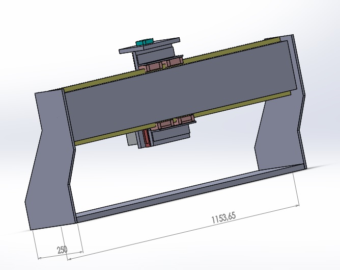

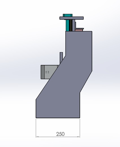

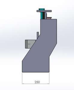

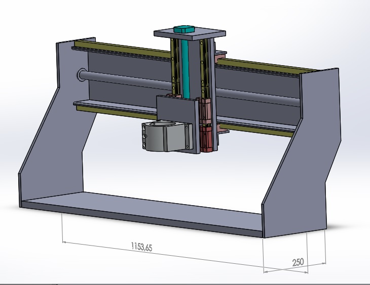

Скажите пожалуйста, данный портал хоть нормальный у меня? Балка из швеллер п16, боковые листы из металла толщ. 10мм. Размеры указаны на картинках. И еще, может лучше портал из алюминия сделать 15-20 мм толщиной?
111.jpg (3555 просмотров) <a class='original' href='./download/file.php?id=52997&mode=view' target=_blank>Загрузить оригинал (64.73 КБ)</a>
222.jpg (3555 просмотров) <a class='original' href='./download/file.php?id=52998&mode=view' target=_blank>Загрузить оригинал (49.41 КБ)</a>
333.jpg (3555 просмотров) <a class='original' href='./download/file.php?id=52999&mode=view' target=_blank>Загрузить оригинал (15.56 КБ)</a>
Почему перемычка толще боковин?
Должно быть наоборот.
На боковины действует сгибающее усилие, а перемычке достаточно выдерживать перпендикулярность боковинам.
