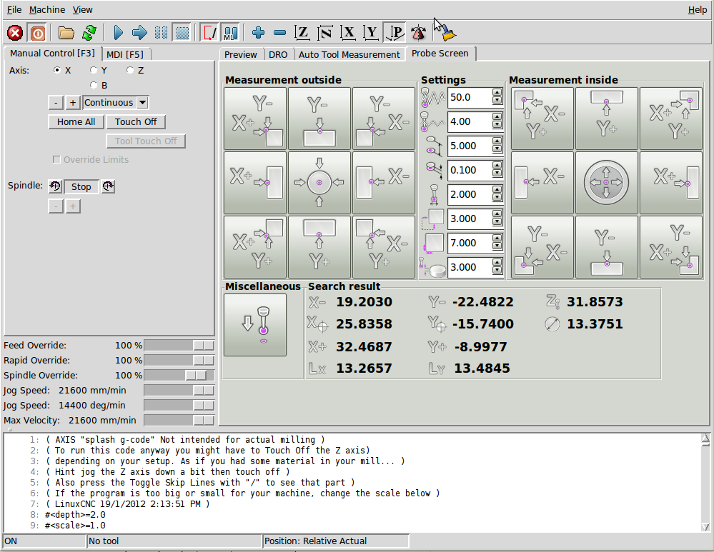

Я вертикально старался компоновать, чтобы можно было всё справа, как вариант, размещать, и тогда видеть gremlin. А теперь понял, что увидеть прорисовку измерений проблемно (это не Features :)). Так что.. Уже прикинул компановку, при которой в монитор 1024х768 все помещается без особого уменьшения кнопок. Скоро покажу.
verser
Сообщения: 1853
Репутация: 1282
Откуда: Тбилиси
Re: [WIKI] Работа с центроискателем
Сообщение verser »
Так получилось для мониторов от 1024х768
ProbeScreen.png (5498 просмотров) <a class='original' href='./download/file.php?id=50089&mode=view' target=_blank>Загрузить оригинал (207.27 КБ)</a>
Уменьшать ничего не пришлось.
Еще и добавил автовычисление длины и ширины. Исходники в шапке.

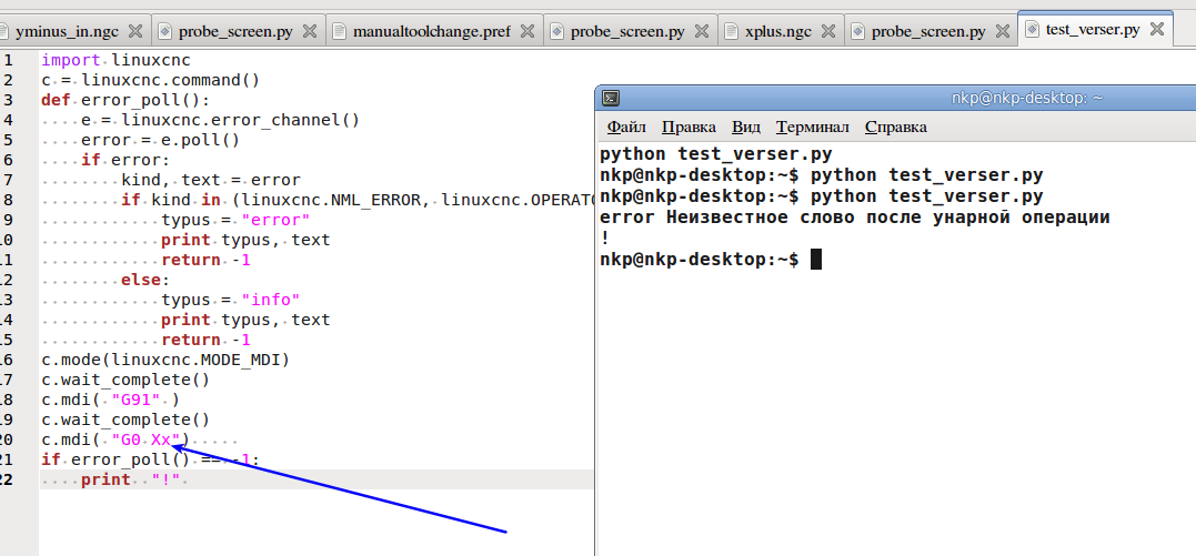

:thinking: не соображу...
в этом месте:
    def on_xpyp_released(self, data = None):
        self.command.mode( linuxcnc.MODE_MDI )
        self.command.wait_complete()
        # move Y + edge_lenght
        self.command.mdi( "G91" )
        self.command.mdi( "G0 Y%f" % self.spbtn1_edge_lenght.get_value() )
        self.command.mdi( "G90" )
        [b]if self.error_poll() == -1[/b]:
эта проверка self.error_poll() == -1 что дает ??
upd
я к тому , что работает ли это без self.stat.poll() ??
2upd
по моему не указано кто такой self.e

nkp писал(а):эта проверка self.error_poll() == -1 что дает ??
Главный в ней смысл - это следующая за ней строчка - return - принудительное завершение всех последующих обработок, вызываемых данной кнопкой.
Без нее, в случае, например, ошибки "probe tripped during ... ", питон всё-равно исполнит весь имеющийся далее в кнопке g-code, а это недопустимо, надо при ошибке сразу остановить весь процесс.
Сообщения: 8167
Репутация: 1589
Сообщение nkp »
проверил:
linuxcnc.error_channel() действительно не требует stat.poll()

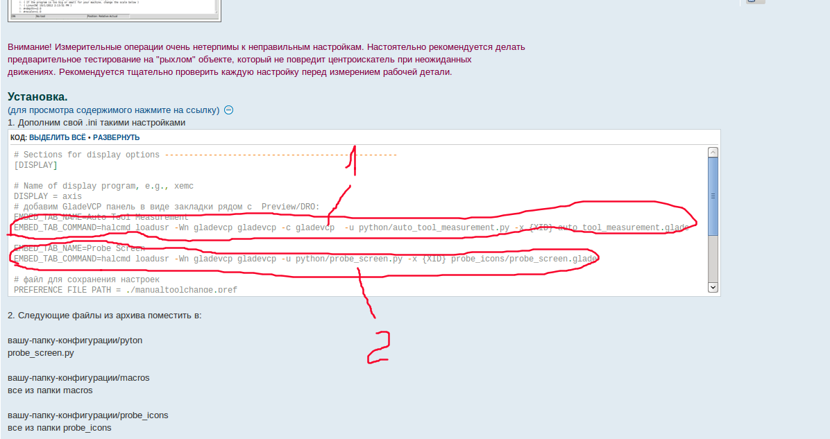

Они независимы, разве только, что я файл преференций, чтобы не плодить файлы, объединил в один.
Если нужно запускать отдельно Probe Screen, то вроде надо еще компонент gladevcp подключить
EMBED_TAB_NAME=Probe Screen
EMBED_TAB_COMMAND=halcmd loadusr -Wn gladevcp gladevcp -c gladevcp -u python/probe_screen.py -x {XID} probe_icons/probe_screen.glade
Сообщения: 8167
Репутация: 1589
Сообщение nkp »
у меня запустилась с добавлением -c gladevcp
видать никто еще не пробовал :)
а так бы наткнулись на такое же...
думаю надо в шапке поправить инструкцию , а то не все же так внимательно следят за форумом ;)
и дать перекрестные ссылки в темах центроискателя...

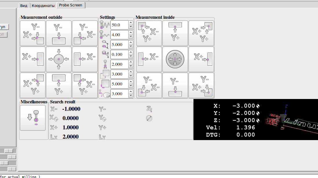

можно и небольшое окно визуализации в панельку прикрутить (как вариант - кому нужно))
на станке наверно пользы мало будет - так - для эстетики))
для симуляции - может и надо...(полпанели гуляет все равно)
только gremlin настройки прописать...
