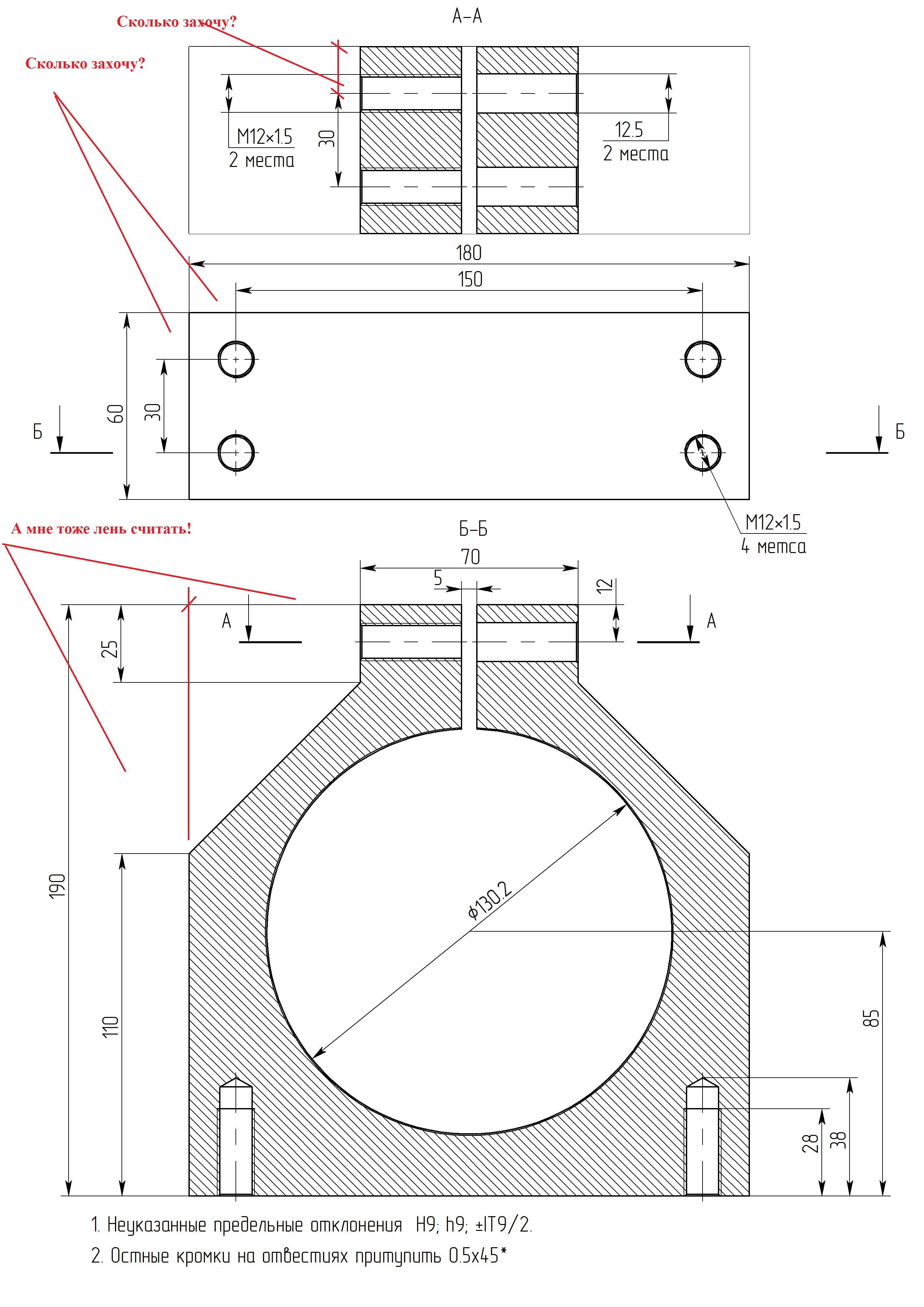

ну вот и указывай, что там сварка )

rustech писал(а):ну вот и указывай, что там сварка )
Спасибо, не знал как её указывают.

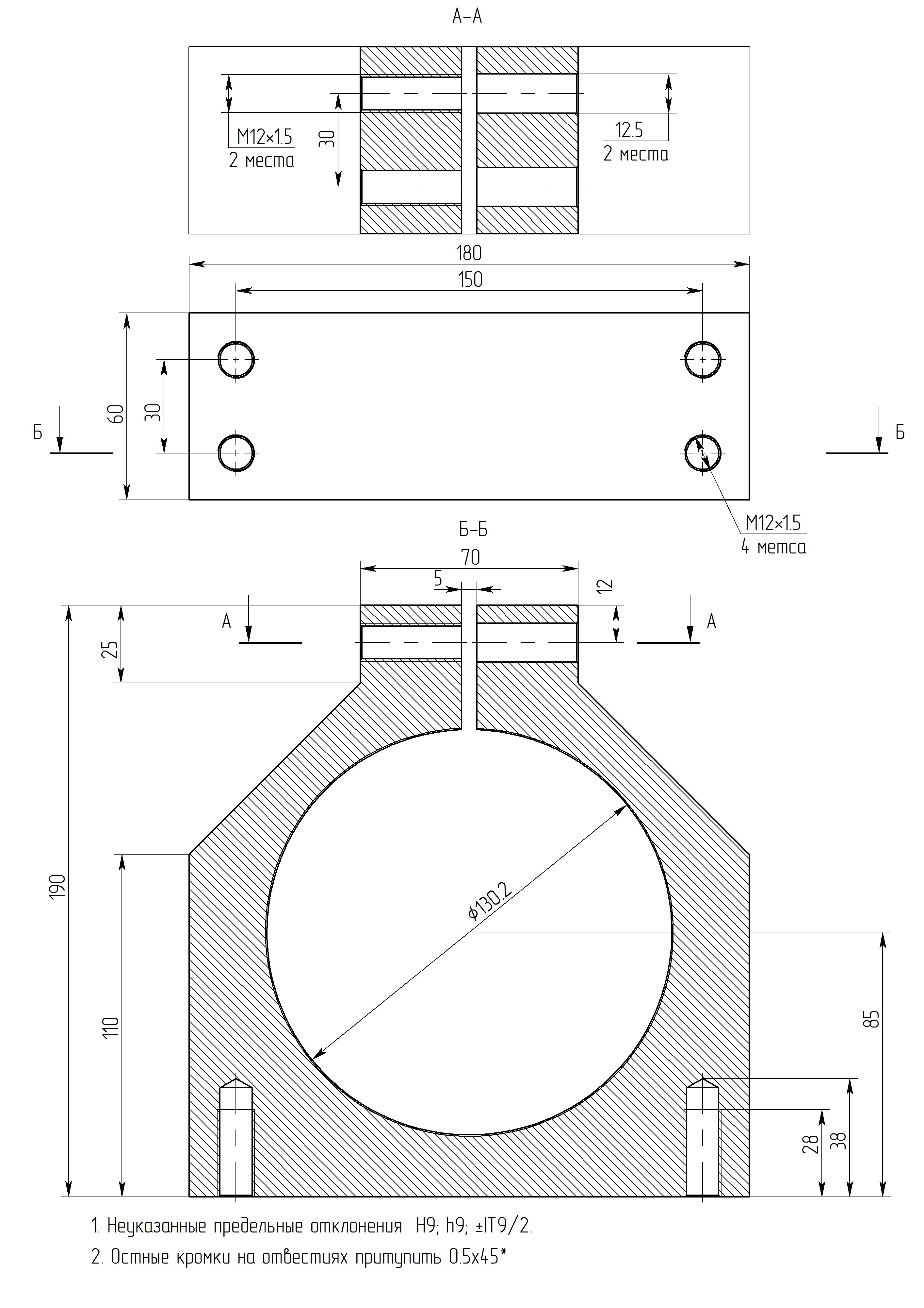

Наверно я опоздал...но я бы сделал так:
чертеж.jpg (3525 просмотров) <a class='original' href='./download/file.php?id=50011&mode=view' target=_blank>Загрузить оригинал (2.03 МБ)</a>

mhael писал(а):тоже вариант.
я бы подумал получше, как-то не вариант :hehehe:
хомут.jpg (3420 просмотров) <a class='original' href='./download/file.php?id=50607&mode=view' target=_blank>Загрузить оригинал (1.4 МБ)</a>
Ну Ты выпендёжник)
На самом деле, как меня учили ставь размеры которые важны.. остальные сами сабой получаться.. так что я считаю больше не надо:
Там где 30 между отверстиями, это основной размер мне же пофигу может сделали место 60-> 60.5 главное чтобы было по центру и между отверстиями 30.. так что думаю всё ок)

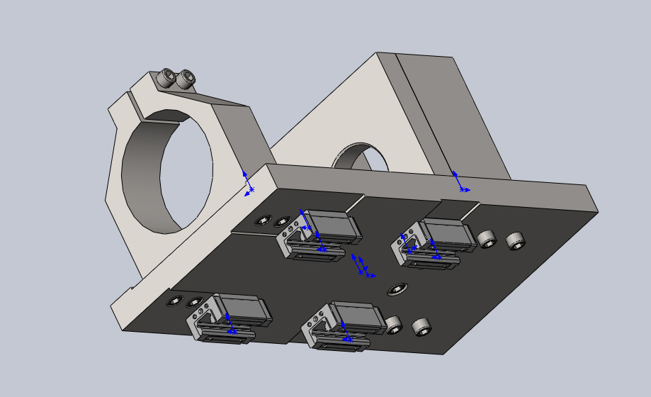

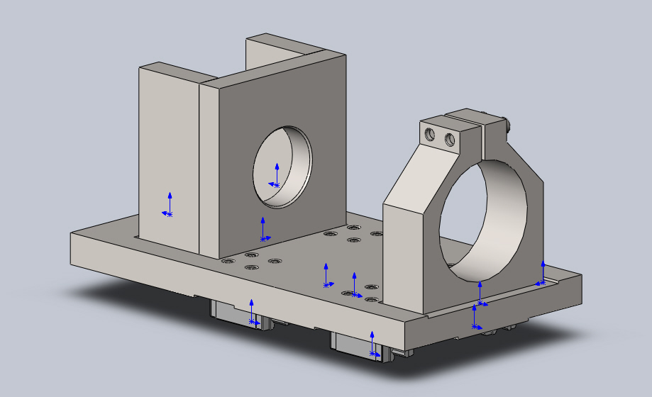

Пока вот такое навертел. Вес этой конструкции - примерно 60кг. Еще сам шпиндель килограмм 25. Ну еще мотор не взвешивал. Думается мне килограмм в 90-100 ось Z должна уложиться.
Ось Z в сборе снизу.JPG (3377 просмотров) <a class='original' href='./download/file.php?id=50661&mode=view' target=_blank>Загрузить оригинал (104.97 КБ)</a>
Ось Z в сборе.JPG (3377 просмотров) <a class='original' href='./download/file.php?id=50662&mode=view' target=_blank>Загрузить оригинал (92.4 КБ)</a>

mhael писал(а):Пока вот такое навертел.
Ильдар. Недоработанная конструкция: нужны боковые ребра жесткости. Причем, я бы их связал с кронштейнами удерживающими шпиндель и мотор.
Спросите у nik1 про пользу продольных ребер. ;-)

ukr-sasha писал(а):Ильдар. Недоработанная конструкция: нужны боковые ребра жесткости.
Они изначально в "проекте" были. Но потом убрал - шпиндель же тоже часть конструкции, тоже на жесткость влияет. Основание - плита стальная 30мм. СТакан шпинделя 132мм в диаметре с толщиной стенки больше 10мм, связывает верхний и нижний хомуты. Честно сказать не знаю, что там и куда прогнется. Пока не изучил в Solid-е как жесткость конструкции проверить. В дальнейшем, по необходимости, ребра можно будет добавить, для этого верхний и нижний хомуты сделаны одной ширины, к ним легко можно доделать ребра.

mhael писал(а):Честно сказать не знаю, что там и куда прогнется
Мы с nik1 считали и потом практика (он мерял безменом и индикатором) подтвердила - разница с ребрами и без них на порядок. У него шпиндель тоже не игрушечный. В твоей конструкции заложен потенциал, почему бы сразу его не использовать. Тем более для этого многого не нужно.

ukr-sasha писал(а):В твоей конструкции заложен потенциал, почему бы сразу его не использовать. Тем более для этого многого не нужно.
Как минимум нужен фрезер. И токарный. Рабочие и с нормальным полем (510х270 для фрезера, и токарный размера 1К62). Я бы отдал на обработку, но финансы пока не те, чтоб по фирмам ходить.
alexg-nn писал(а):mhael, монументальная конструкция. А что за станок?
Эх мне бы самому знать :) Леплю пока вокруг шпинделя, посмотрим, что получится :)

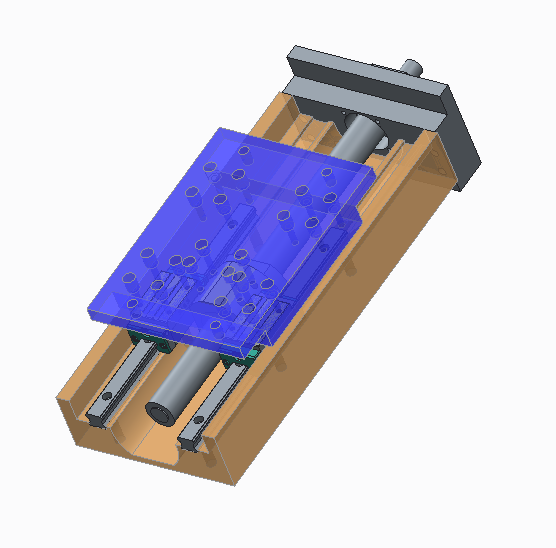

Совсем недавно что то очень похожее делал, только шпиндель у меня не круглый.
ось Z (3308 просмотров) <a class='original' href='./download/file.php?id=50725&mode=view' target=_blank>Загрузить оригинал (54.19 КБ)</a>
ось Z

Mihaill писал(а):Совсем недавно что то очень похожее делал, только шпиндель у меня не круглый.
основа - литье или из цельного куска фрезеровать?

Сообщение Mihaill »
Фрезеровал из чугунной плиты.

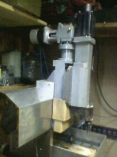

на станке выглядит вот так (3285 просмотров) <a class='original' href='./download/file.php?id=50775&mode=view' target=_blank>Загрузить оригинал (36.21 КБ)</a>

Mihaill писал(а):Извиняюсь за качество фотки, телефон древний, а фотика под рукой не оказалось
ничего не видно :)
