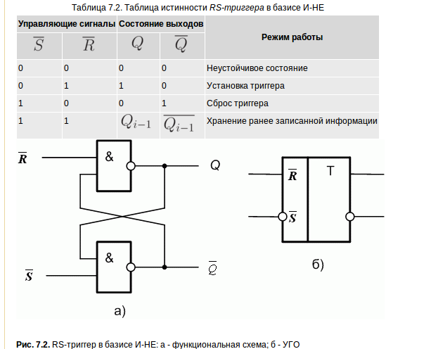

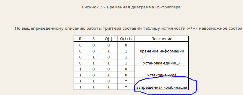

Сообщение nkp »
UAVpilot писал(а):Всё правильно:
ты меня запутал... :thinking:
таблица истинности для RSтриггеров одна??? (на чем бы они не были собраны)
или для случая :
UAVpilot писал(а):А вот входы у него инверсные (см. вторую мелкую картинку на своей большой) - управляются лог. 0.
есть иная таблица???
если да - покажи ...
если нет - то почему пишут "Запрещенная комбинация"?
Выделение_013.png (1789 просмотров) <a class='original' href='./download/file.php?id=49445&mode=view' target=_blank>Загрузить оригинал (28.24 КБ)</a>
Сообщения: 8167
Репутация: 1589
Re: триггеры
Сообщение nkp »
nkp писал(а):есть иная таблица???
сам себе отвечу - есть! :shock:
вопрос снимается...

nkp писал(а):если да - покажи ...
Что-то я не пойму таблицу .Здесь должно быть при двух единицах на входах - хранение состояния.При нуле на каком -либо одном входе соответствующий выход устанавливается в единицу.Запрещенное состояние - два нуля на входах.При этом оба выхода устанавливаются в единицы до перехода какого -либо входа в единицу .Тот кто последним удерживал ноль на входе получит единицу на выходе.Конденсаторы здесь ,наверное для того чтобы короткие импульсы возникающие из-за задержек на разных каскадах(иголки) не вызвали переустановку соответствующего выхода .

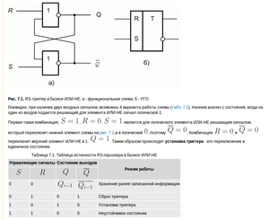

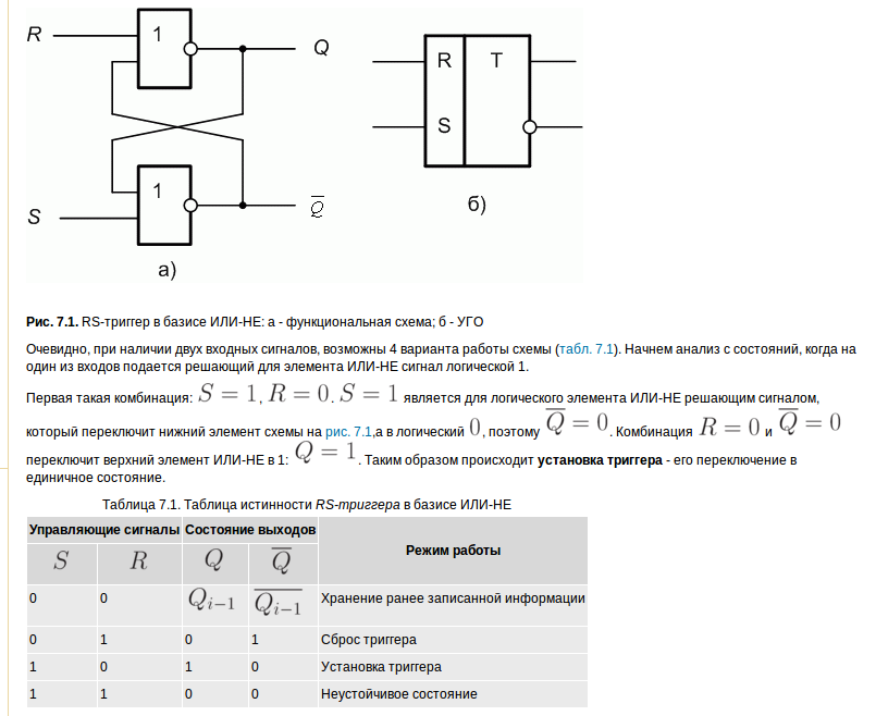

sidor094 писал(а):Что-то я не пойму таблицу
Выделение_015.png (1756 просмотров) <a class='original' href='./download/file.php?id=49480&mode=view' target=_blank>Загрузить оригинал (35.17 КБ)</a>
а то была таблица триггера на элементах ИЛИ-НЕ
