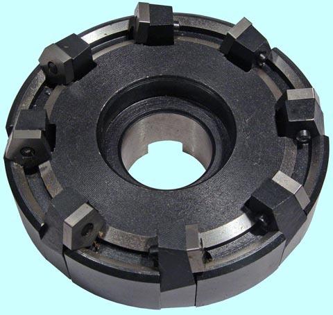

Как-то было лень обдирать заготовки на универсальном, накатал программульку и обдирал на 6р13ф3, 10 мм вообще его не напрягают, наверно можно и больше, но не пробовал :wik:
Re: 6М13СН2 Модернизация после модернизации
а 10мм эт какой примерно фрезой ?
Lexxa
Сообщения: 2693
Репутация: 319
Откуда: ryazan
Сообщение Lexxa »
3мм )))))))))
:bender:
aftaev писал(а):есть похожий на него но с магазином
ГФ2171, их есть у нас...
Жесткость хорошая, у нас умудрялись накосячив с привязками спилить пол детали и приспособу торцевой фрезой миллиметров 100 в диаметре и ничего, только предохранители горят в приводе )
aftaev писал(а):а 10мм эт какой примерно фрезой ?
Что-то типа такой :)
2.jpg (4003 просмотра) <a class='original' href='./download/file.php?id=49825&mode=view' target=_blank>Загрузить оригинал (53.51 КБ)</a>

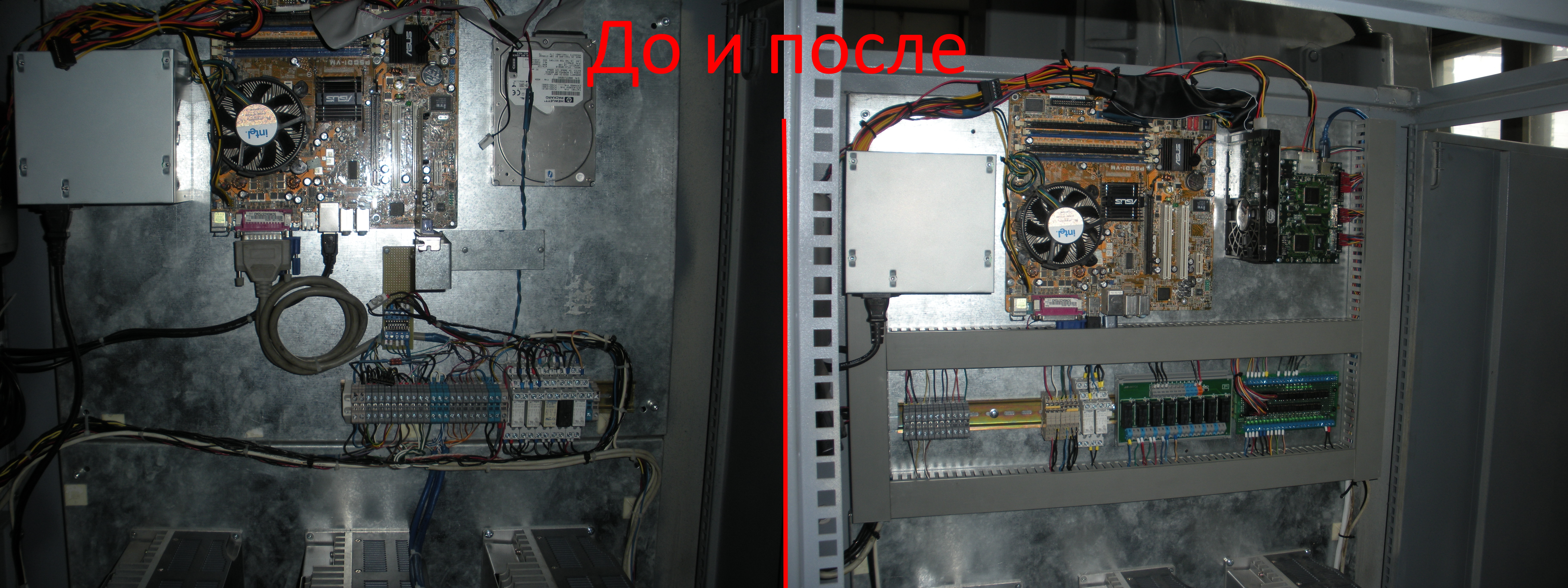

Произошел первый пуск станка.
https://www.youtube.com/watch?v=4nWT3EgfJVE
Дмитро
Сообщения: 857
Репутация: 1139
Откуда: Киев
Сообщение Дмитро »
Второй тест. Практически закончил наладку, осталось добавить пару кнопок, концевики, и будем пускать стружку.
https://www.youtube.com/watch?v=lQgXD5Ge7ps

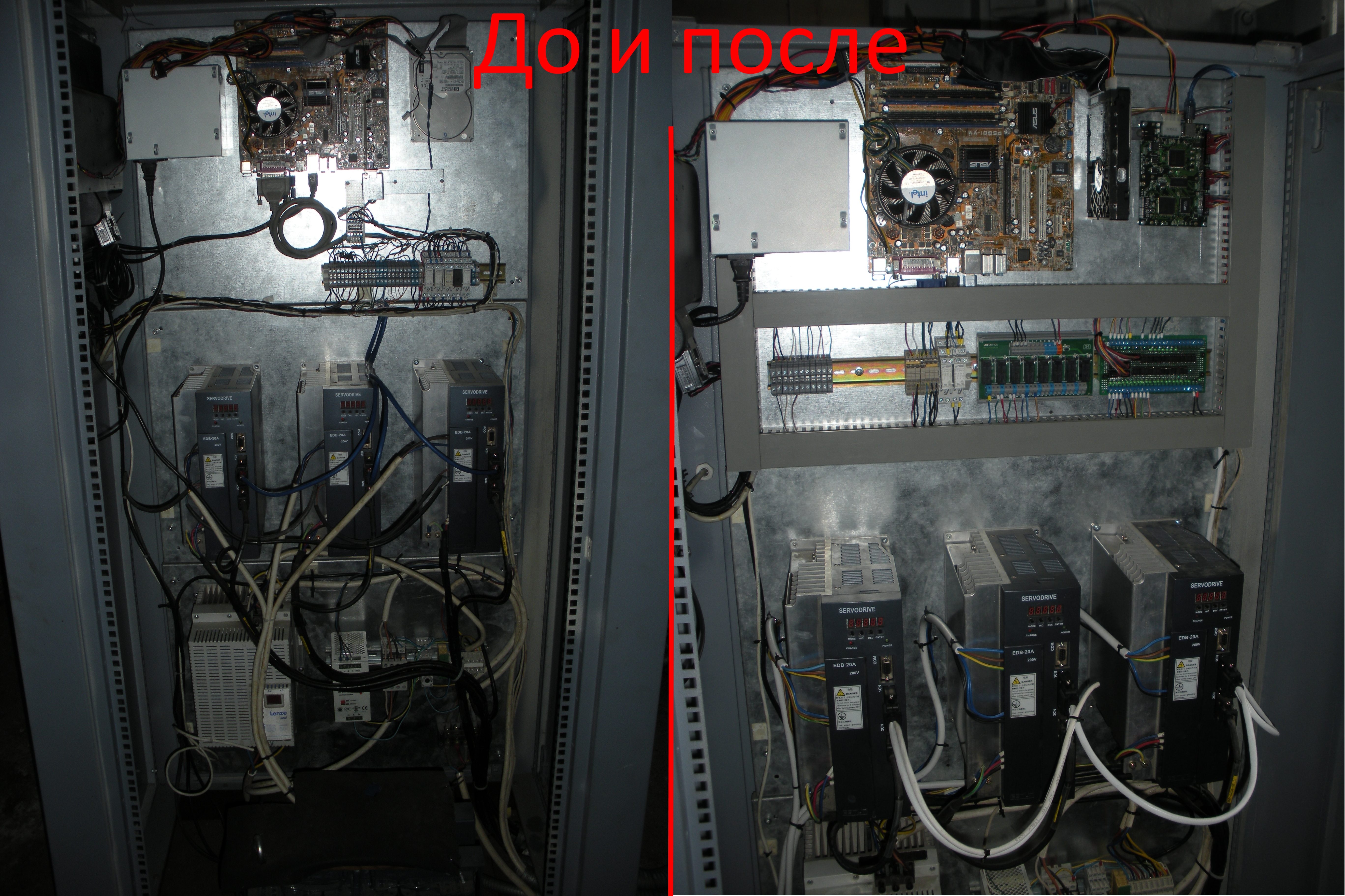

Сообщение Дмитро »
Можно сказать что закончил. Не идеал, но... что есть :) Хозяин станка не ожидал что так быстро все закончится. До этого, станком "мастер" занимался почти год :thinking:
2.jpg (3913 просмотров) <a class='original' href='./download/file.php?id=49931&mode=view' target=_blank>Загрузить оригинал (8.13 МБ)</a>
3.jpg (3913 просмотров) <a class='original' href='./download/file.php?id=49932&mode=view' target=_blank>Загрузить оригинал (8.56 МБ)</a>
1.jpg (3913 просмотров) <a class='original' href='./download/file.php?id=49930&mode=view' target=_blank>Загрузить оригинал (8.53 МБ)</a>

Дмитрий, что за терминальные платы? Где брали?
Дмитро
Сообщения: 857
Репутация: 1139
Откуда: Киев
Сообщение Дмитро »
ukr-sasha писал(а):Дмитрий, что за терминальные платы? Где брали?
Та что справа самодельная, опторазвязка входов/выходов, левее модуль реле от микрол, бум-8.
