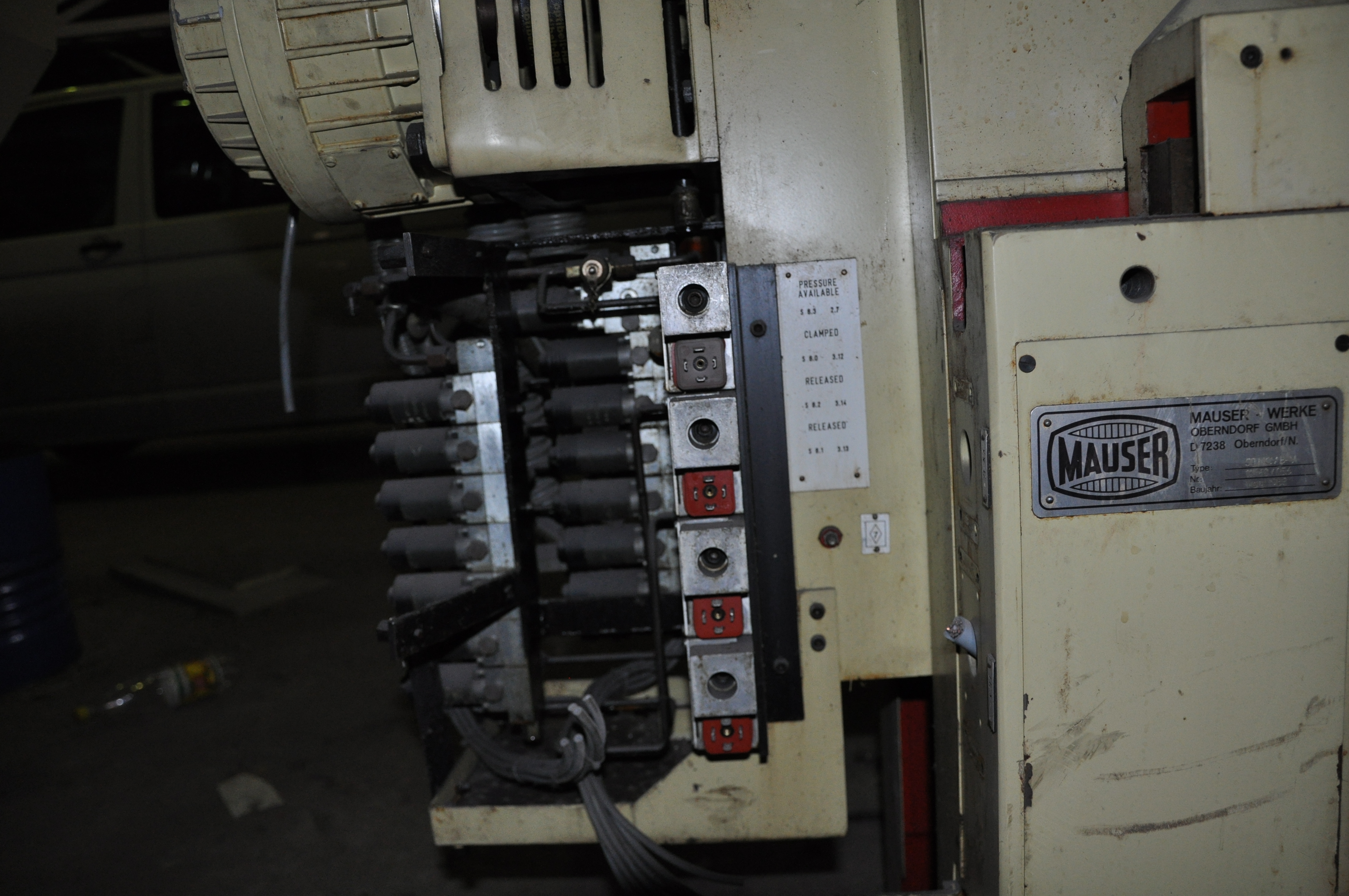

aftaev писал(а): В посту №3 на картинке написано Slideways with linear bearing
а на фото по Z - скольжения у меня на станках такие-же
Если у вас документации нет, то запускать будете года 2.
Гидравлику без инструкции запустить КРАЙНЕ сложно. Такие гуру либо вымерли, либо стоят очень дорого.
Если где -нибудь будет возможность купить от них паспорта - покупайте немедля.

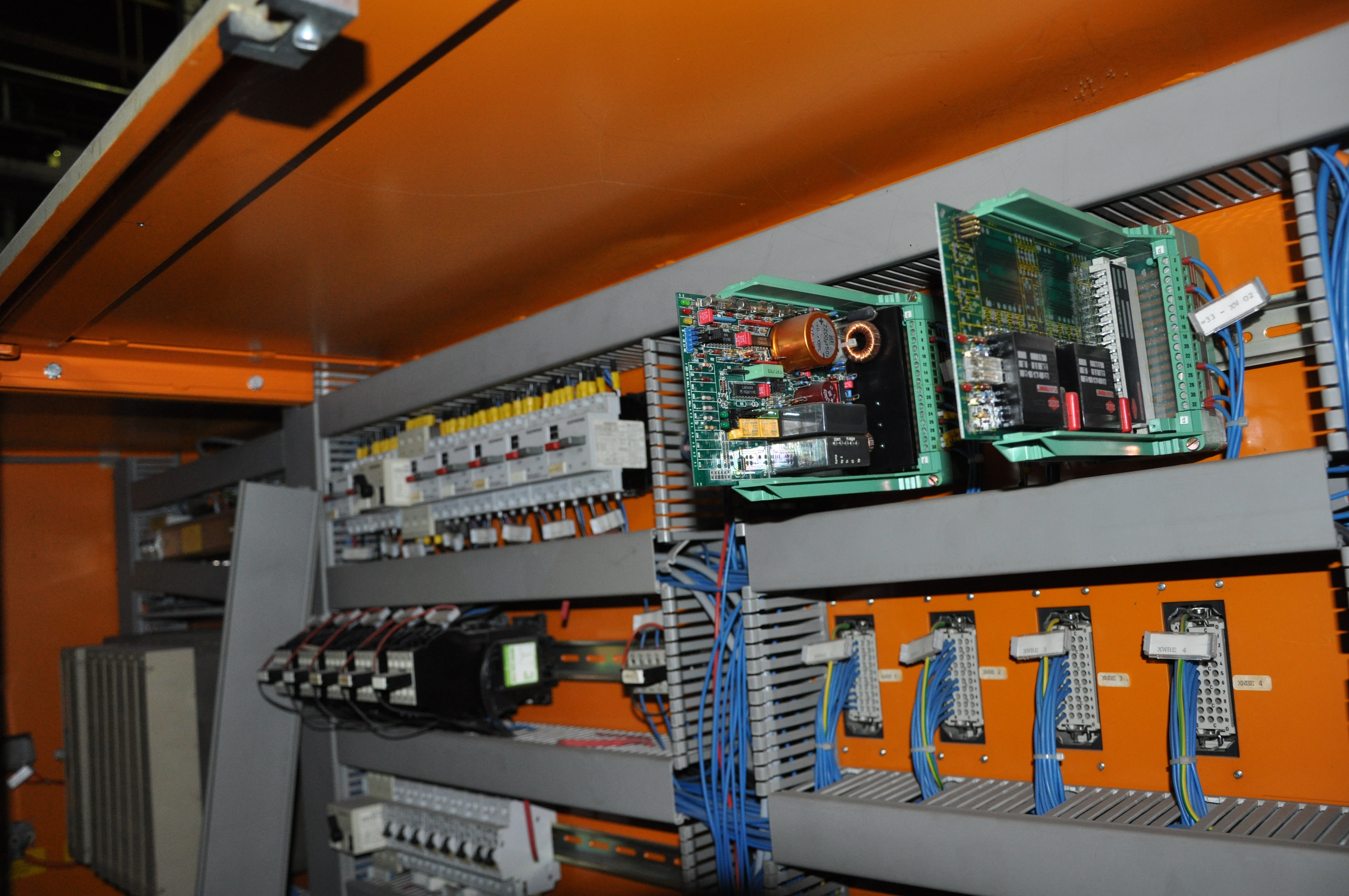

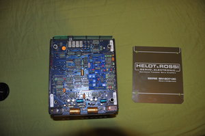

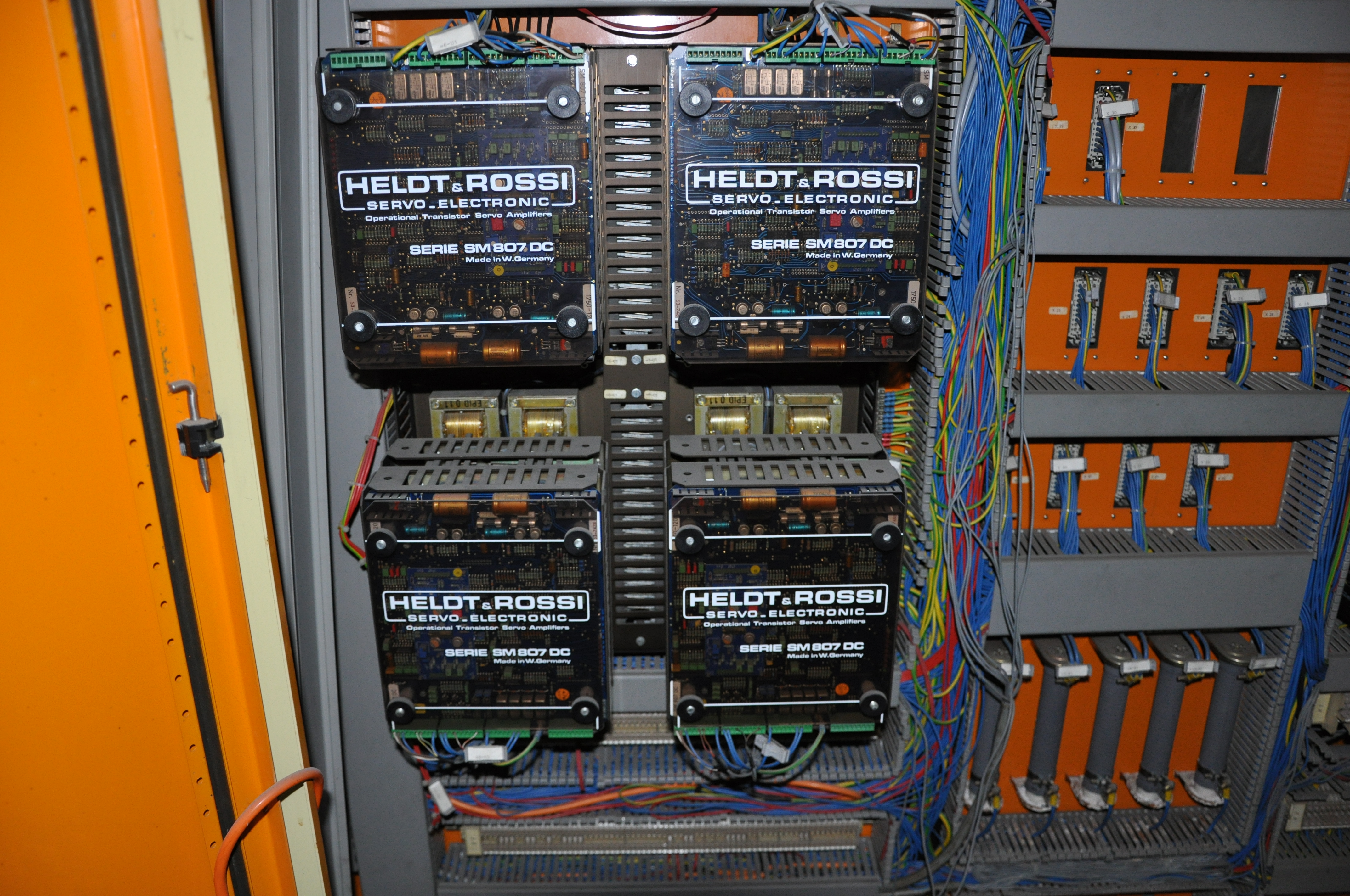

нашел только мануал на драйвера(они кстати современные)и сервы(тоже до сих пор в ходу)
в комплекте 2 маслостанции+система масляного тумана,на них все разъемы подписаны,на станке тоже
половина датчиков и проводов на автосмену(пока без неё)

Re: оц mauser
Весьма недурственно. Но если ЧПУ не заведется не исключено что придется менять. Ибо даже собрать из двух одну без знания конкретной системы не так просто....Вообще конечно кусок работы, но тем интереснее :)

N1X писал(а):Весьма недурственно. Но если ЧПУ не заведется не исключено что придется менять. Ибо даже собрать из двух одну без знания конкретной системы не так просто....Вообще конечно кусок работы, но тем интереснее :)
чпу однозначно в помойку!для управления мне представляется стойка,пока не знаю какая(жду советов)+драйвера в новый шкаф.

AGP
Сообщения: 414
Репутация: 187
Настоящее имя: Артем
Re: оц mauser

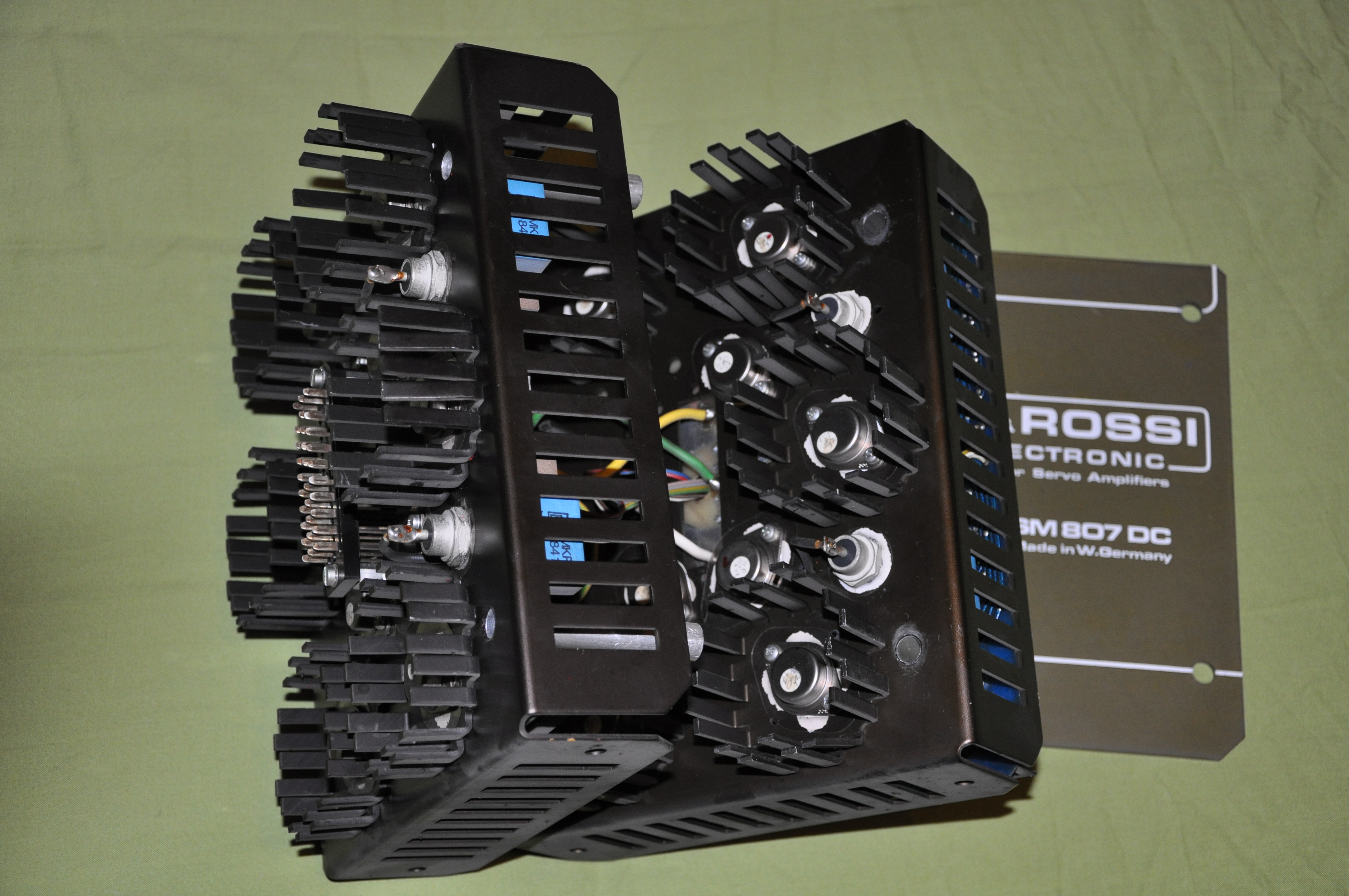

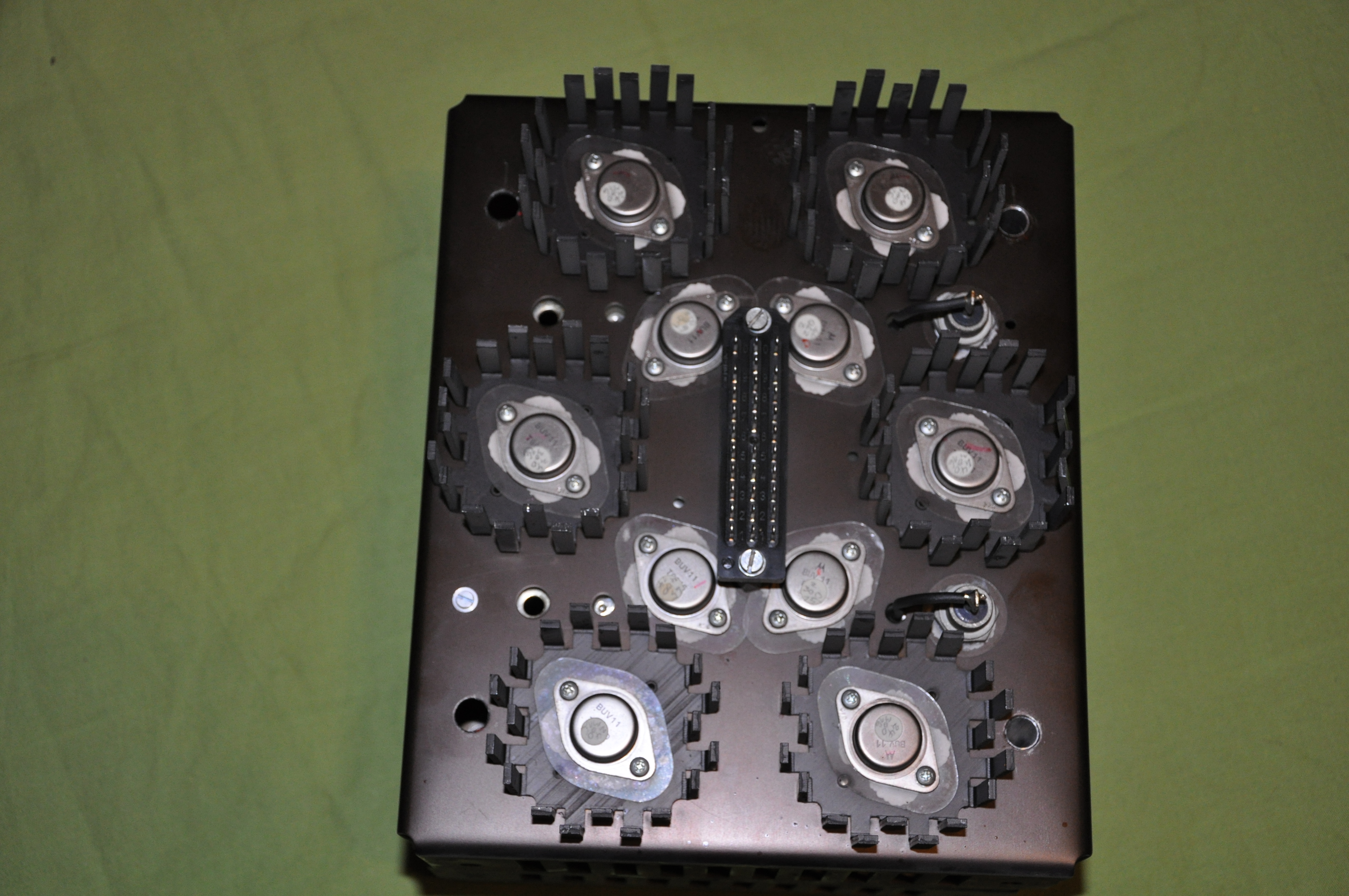

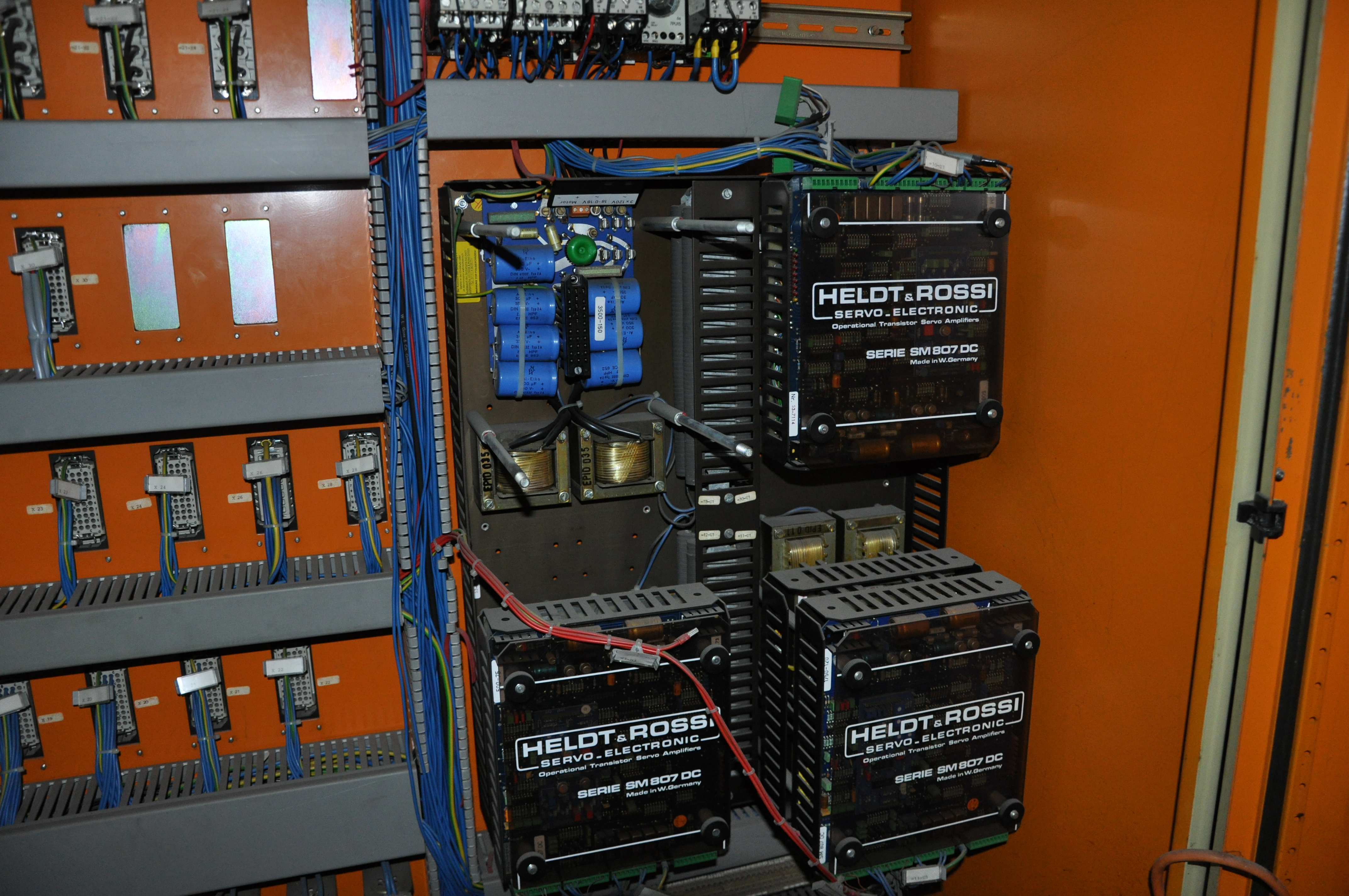

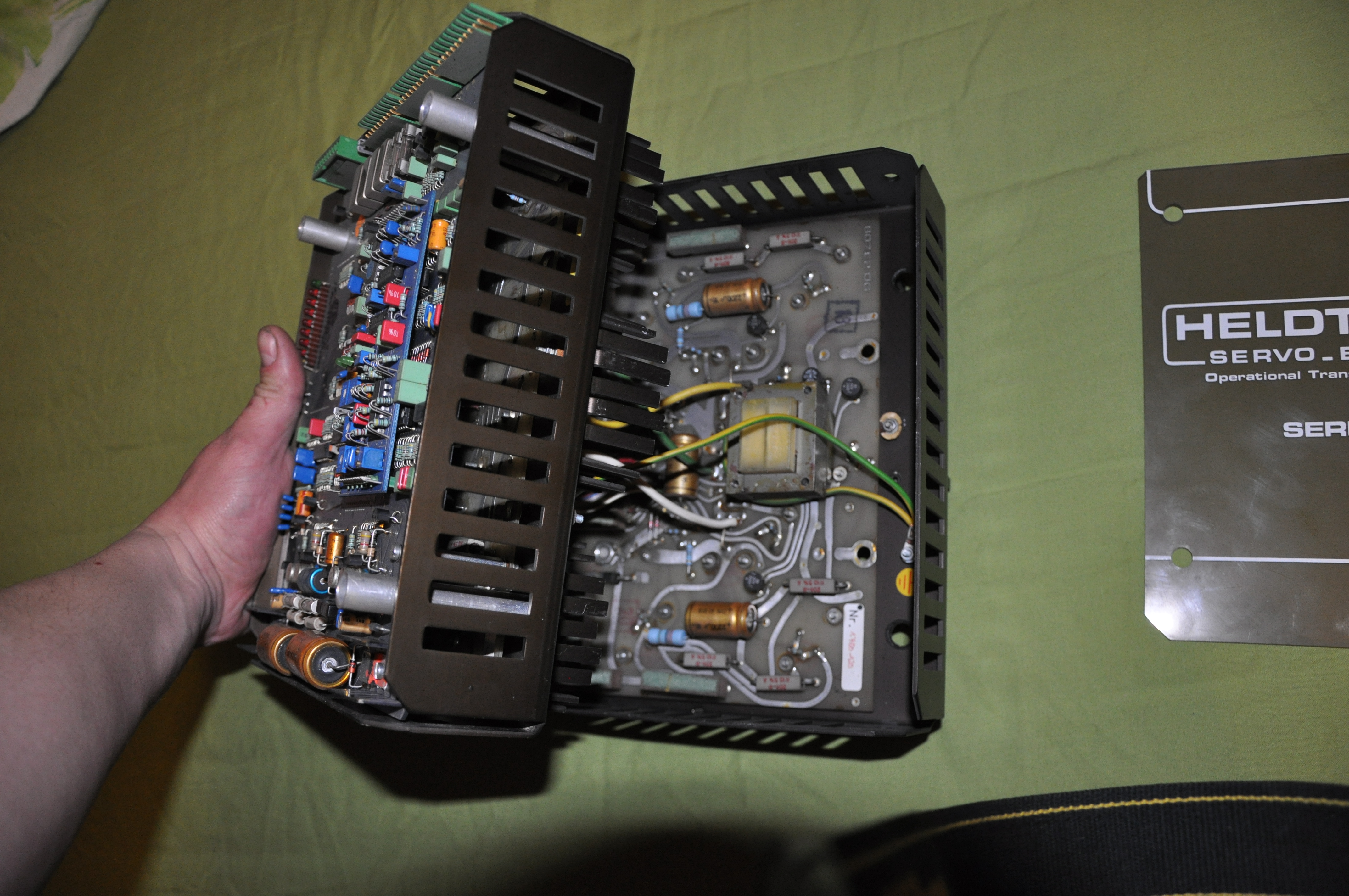

Сообщение AGP »

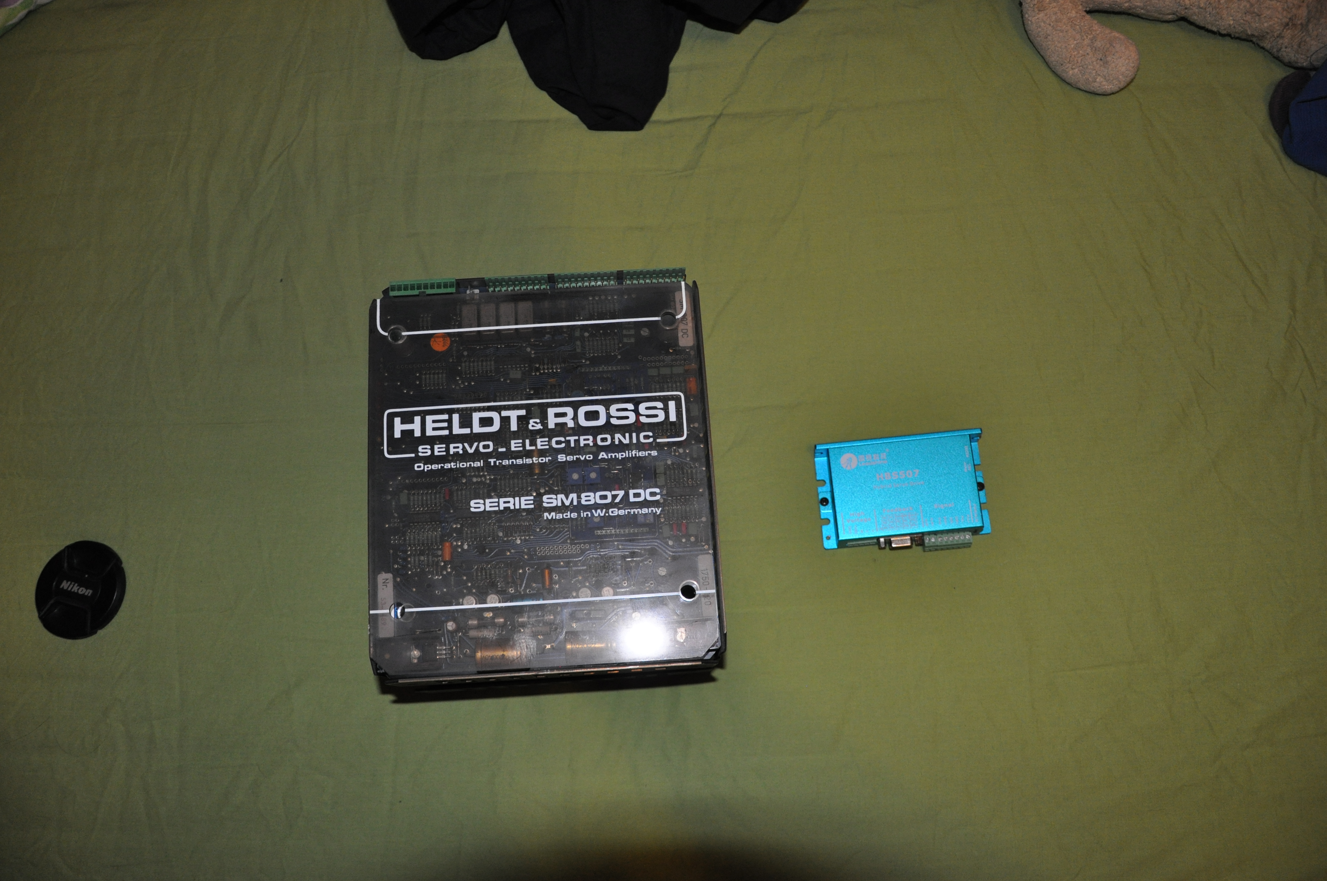

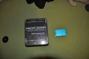

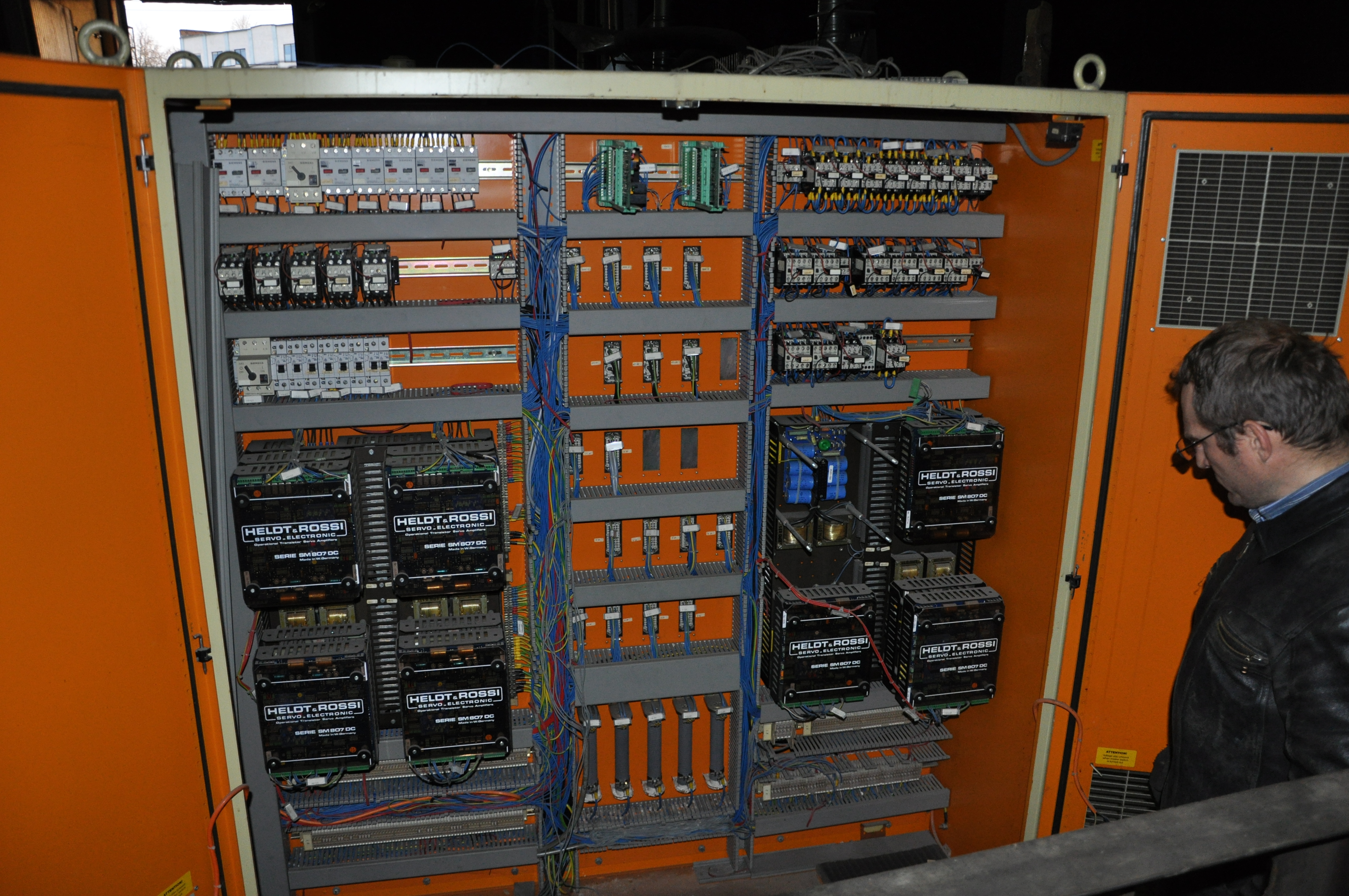

уже 2 дня голову ломаю,для чего в шкафу 8 драйверов?
сегодня по дороге на работу осенило!!!
1драйвер -шпиндель
2драйвер-ось Х
3драйвер-Y
4драйвер-Z
5драйвер-А
6-серва на магазине
дальше я терялся в догадках
но вспомнил что ОЦ шел с автозагрузкой заготовок
а это еще 2 сервы X-Y загрузчика!
DSC_0321.JPG (2821 просмотр) <a class='original' href='./download/file.php?id=48923&sid=b322b17108ac8be700f0853d82431309&mode=view' target=_blank>Загрузить оригинал (4.53 МБ)</a>
Re: оц mauser
Сфоткал бы шкаф изнутри )
AGP
Сообщения: 414
Репутация: 187
Re: оц mauser
Сообщение AGP »

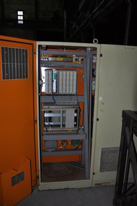

N1X писал(а):Сфоткал бы шкаф изнутри )
так было уже
DSC_0283.JPG (2795 просмотров) <a class='original' href='./download/file.php?id=48942&sid=b322b17108ac8be700f0853d82431309&mode=view' target=_blank>Загрузить оригинал (4.98 МБ)</a>

AGP писал(а):50000 руб за два!
Считай, что - даром!
PS: Кстати вот, БалтСистем NC-110, думаю её будет достаточно.

пака собираю информацию,может кто сталкивался с подобными драйверами?
стойку все "заводские" советуют балтсистем
а может KFLOP?
