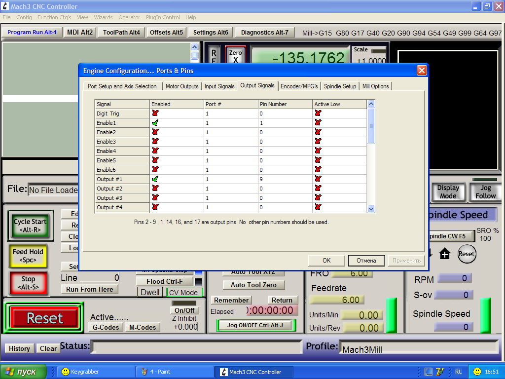

На сайте пурилоджика есть инструкция в PDF. Про mach3 можно здесь почитать https://yadi.sk/i/I2Nn5o_KY8sbS
q.png (3802 просмотра) <a class='original' href='./download/file.php?id=48487&mode=view' target=_blank>Загрузить оригинал (169.75 КБ)</a>

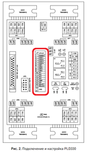

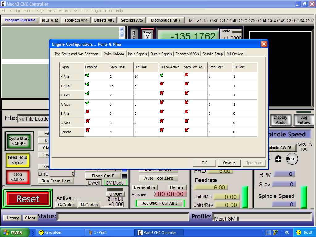

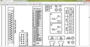

Вот таблица, по ней и настраиваешь. Посмотри мой скриншот с настроек мача. У тебя цифры другие, STEP1 -это X Step pin STEP2 - Y step пин итд. DIR1- это X Dir pin, DIR2 - это Y dir pin итд. Все заполняешь по своим данным. Энейбл подключается на вкладке Outputs - Enable1. Output1 - это реле.
пины (4349 просмотров) <a class='original' href='./download/file.php?id=48488&mode=view' target=_blank>Загрузить оригинал (70.19 КБ)</a>
пины
2.jpg (4349 просмотров) <a class='original' href='./download/file.php?id=48492&mode=view' target=_blank>Загрузить оригинал (233.31 КБ)</a>
5.jpg (4349 просмотров) <a class='original' href='./download/file.php?id=48493&mode=view' target=_blank>Загрузить оригинал (240.78 КБ)</a>

Re: Нужна помощь с контроллером PURELOGIK PLC330
Сообщение rean32 »
Sled писал(а):Все пины выставил и опять не чего.....что за х.....
При нажатии RESET моторы стукают и встают на удержание? Порт ЛПТ какой встроенный в материнку или внешняя платка?

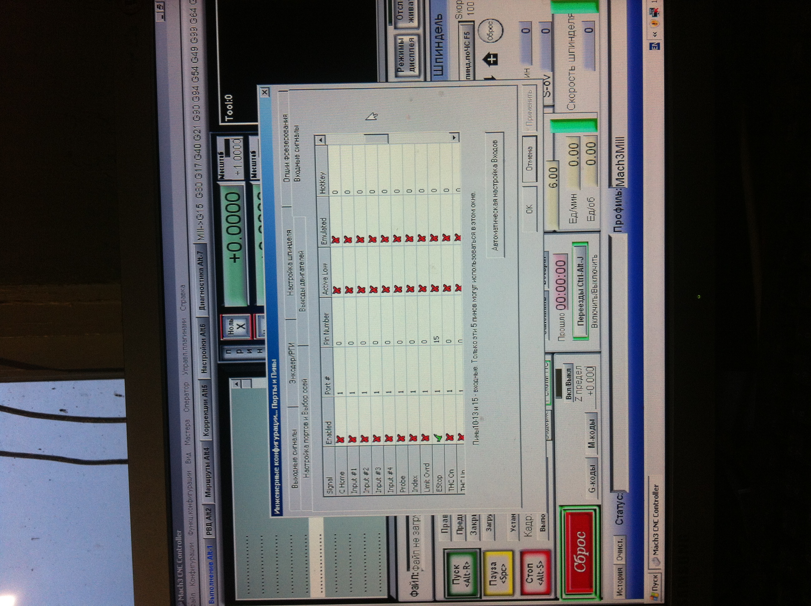

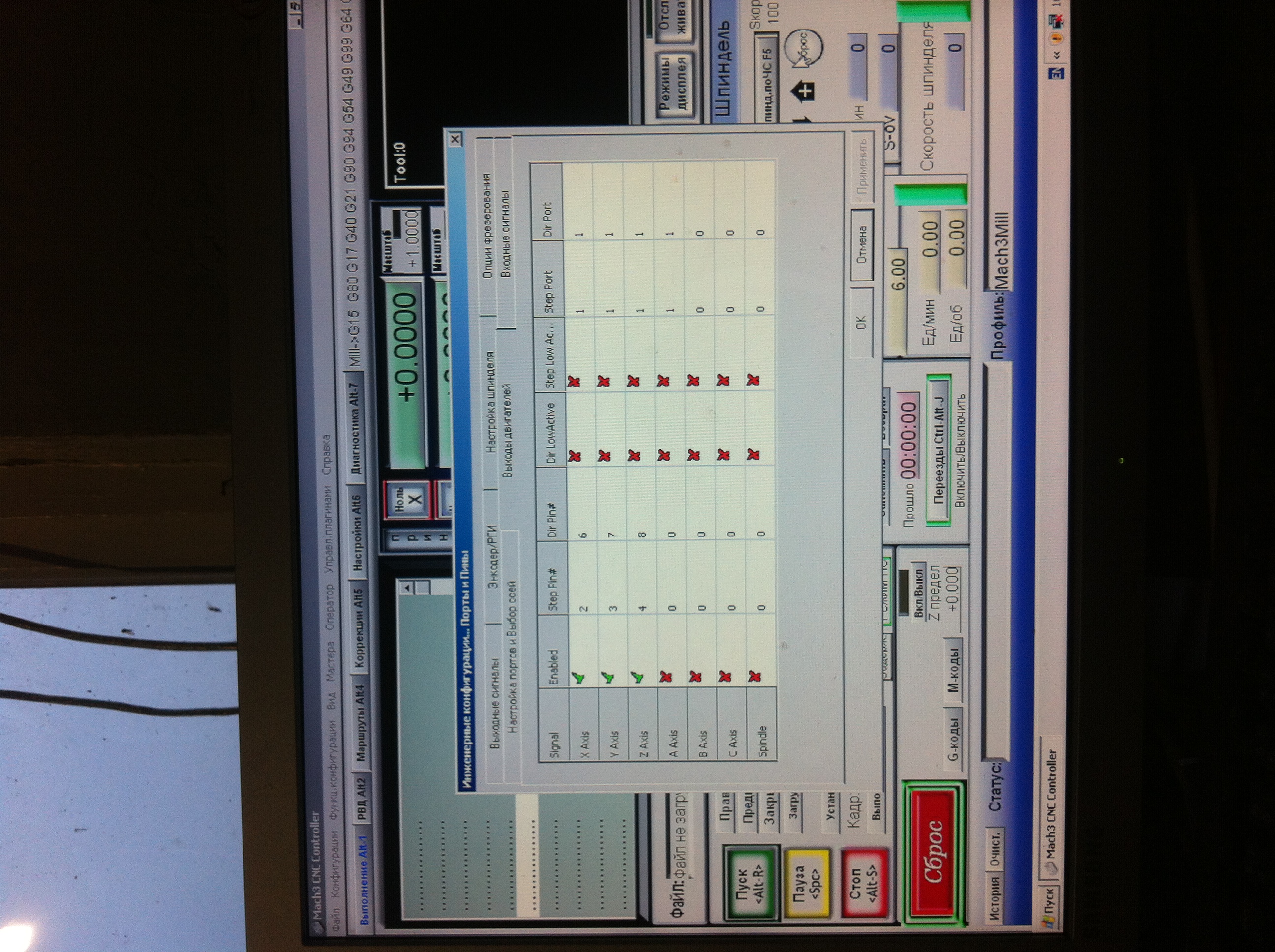

Сообщение elephant007 »
пиши, как прописывал пины по осям. и куда привязан пин Enable.
Кстати, этот контроллер снимает напругу с моторов после 3 секунд бездействия. в мануале это четко прописано.так что вот откуда тишина после запуска.

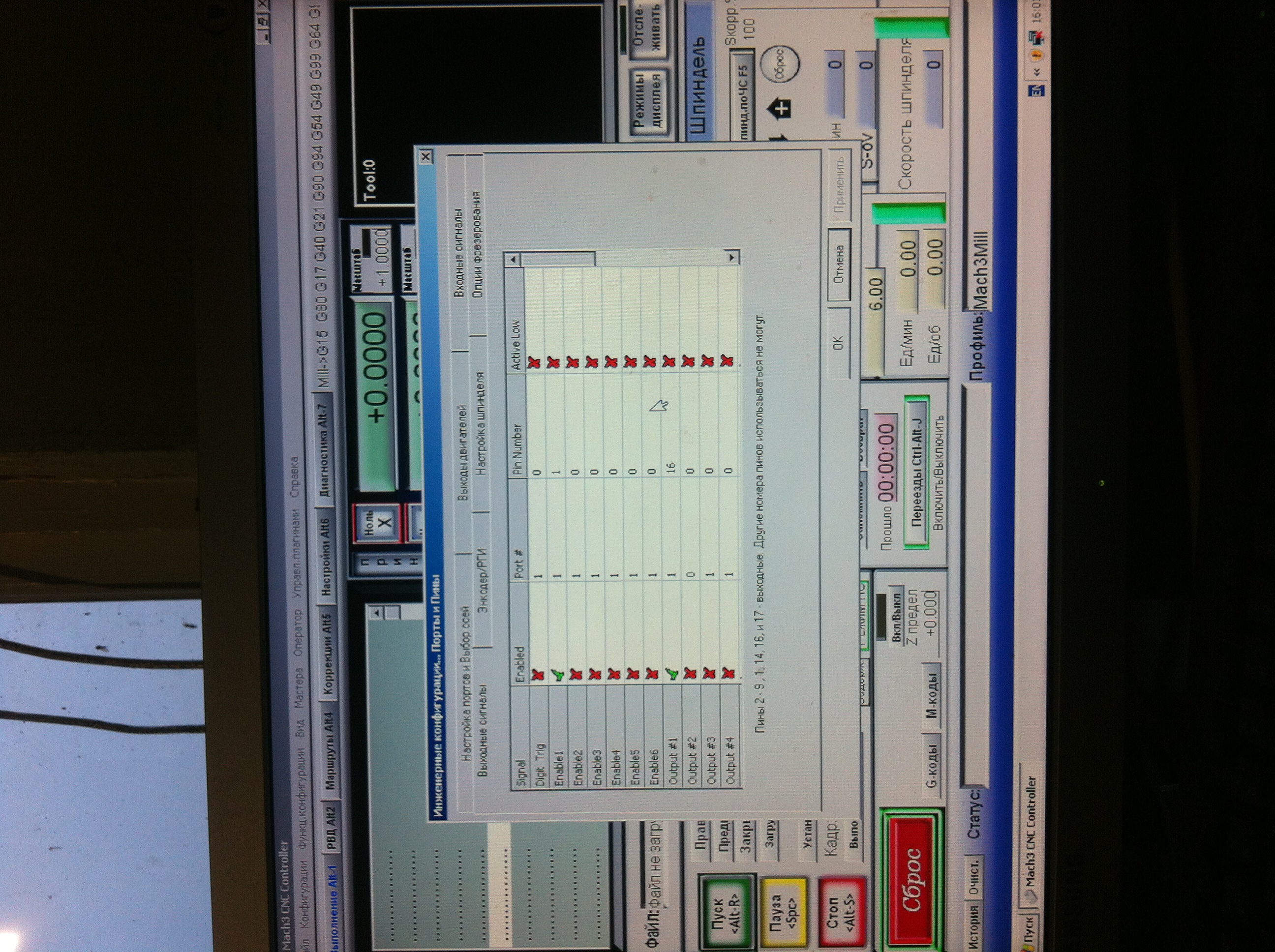

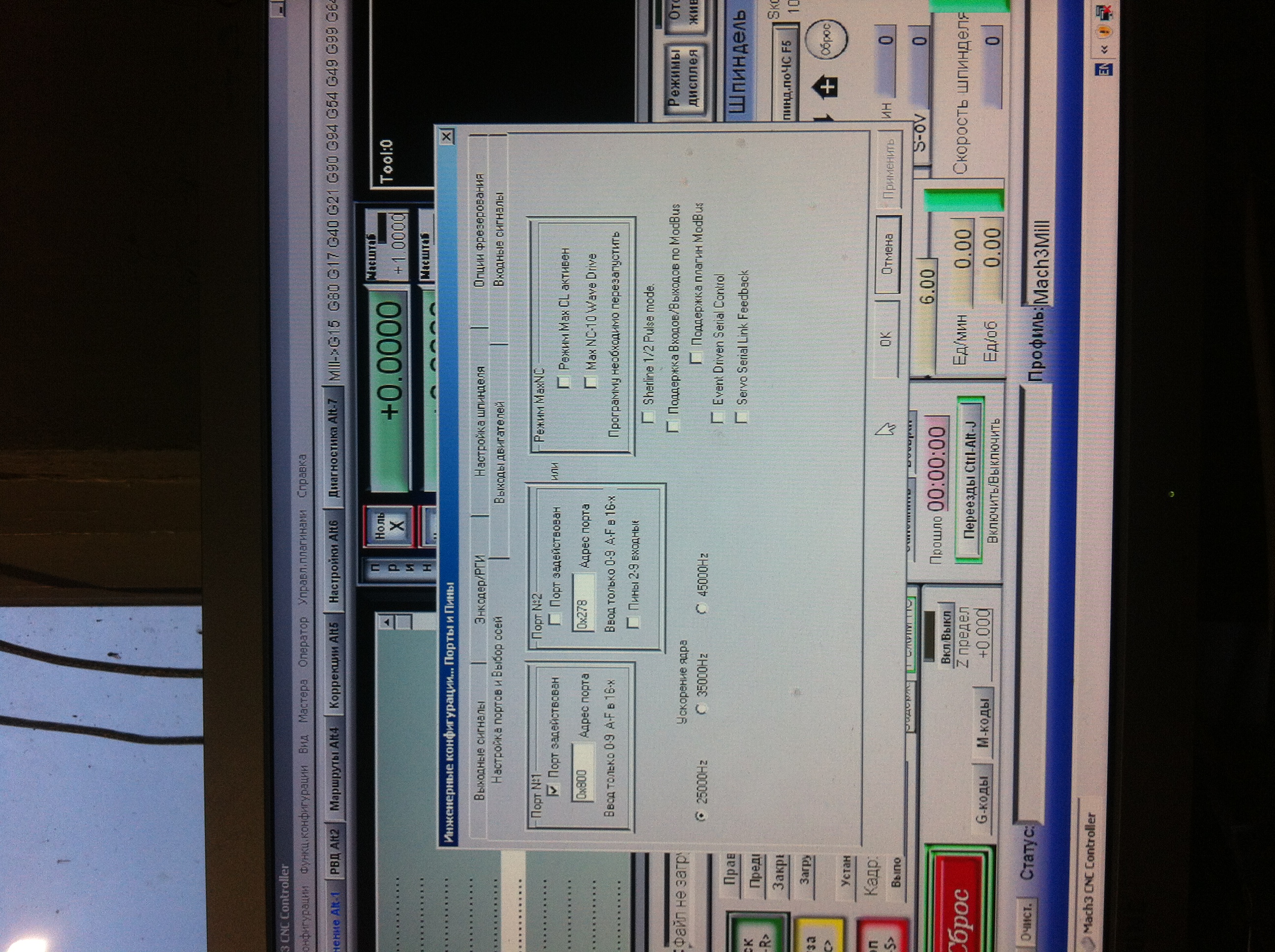

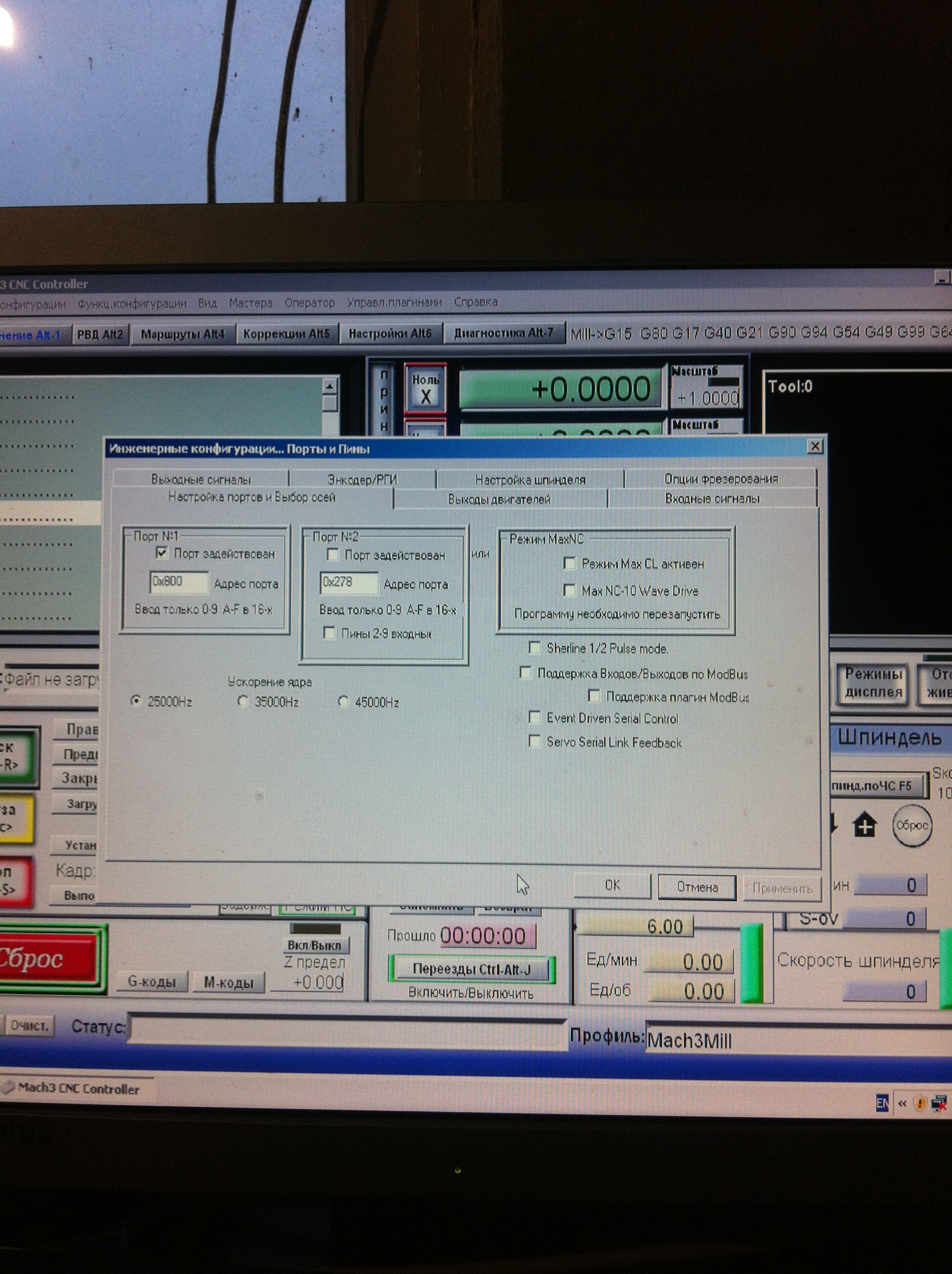

Sled писал(а):порт ЛПТ у меня внешний (платка)
Замечательно!
А адрес этой платки указал в Mach3?
Sled
Сообщения: 30
Зарегистрирован: 19 апр 2015, 22:24
Настоящее имя: Alik
Сообщение Sled »

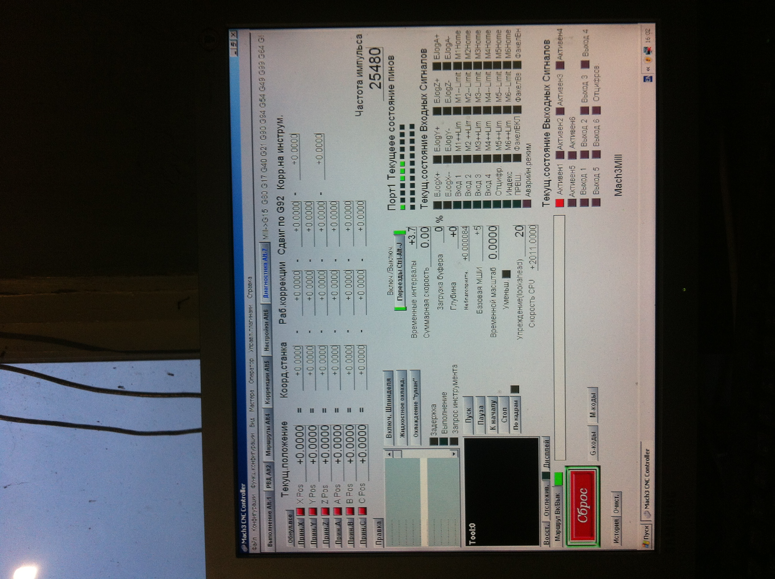

elephant007 писал(а):пиши, как прописывал пины по осям. и куда привязан пин Enable.Кстати, этот контроллер снимает напругу с моторов после 3 секунд бездействия. в мануале это четко прописано.так что вот откуда тишина после запуска.

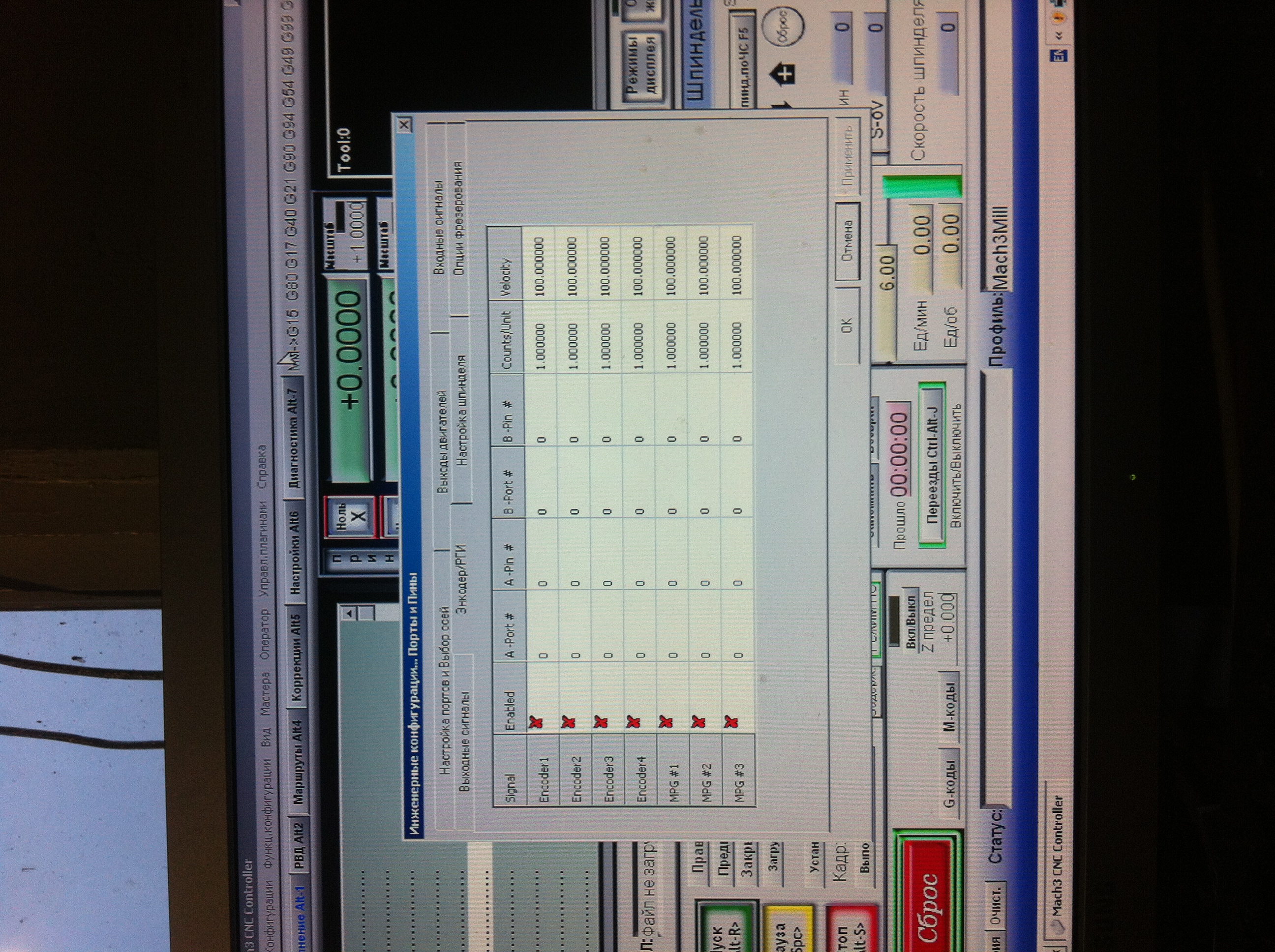

IMG_3862.JPG (3478 просмотров) <a class='original' href='./download/file.php?id=48566&mode=view' target=_blank>Загрузить оригинал (1.87 МБ)</a>
IMG_3863.JPG (3478 просмотров) <a class='original' href='./download/file.php?id=48567&mode=view' target=_blank>Загрузить оригинал (1.66 МБ)</a>
IMG_3864.JPG (3478 просмотров) <a class='original' href='./download/file.php?id=48568&mode=view' target=_blank>Загрузить оригинал (1.66 МБ)</a>
IMG_3861.JPG (3478 просмотров) <a class='original' href='./download/file.php?id=48569&mode=view' target=_blank>Загрузить оригинал (1.91 МБ)</a>

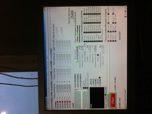

Сообщение Sled »

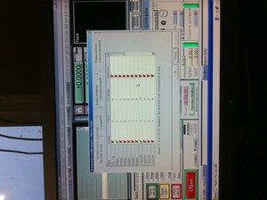

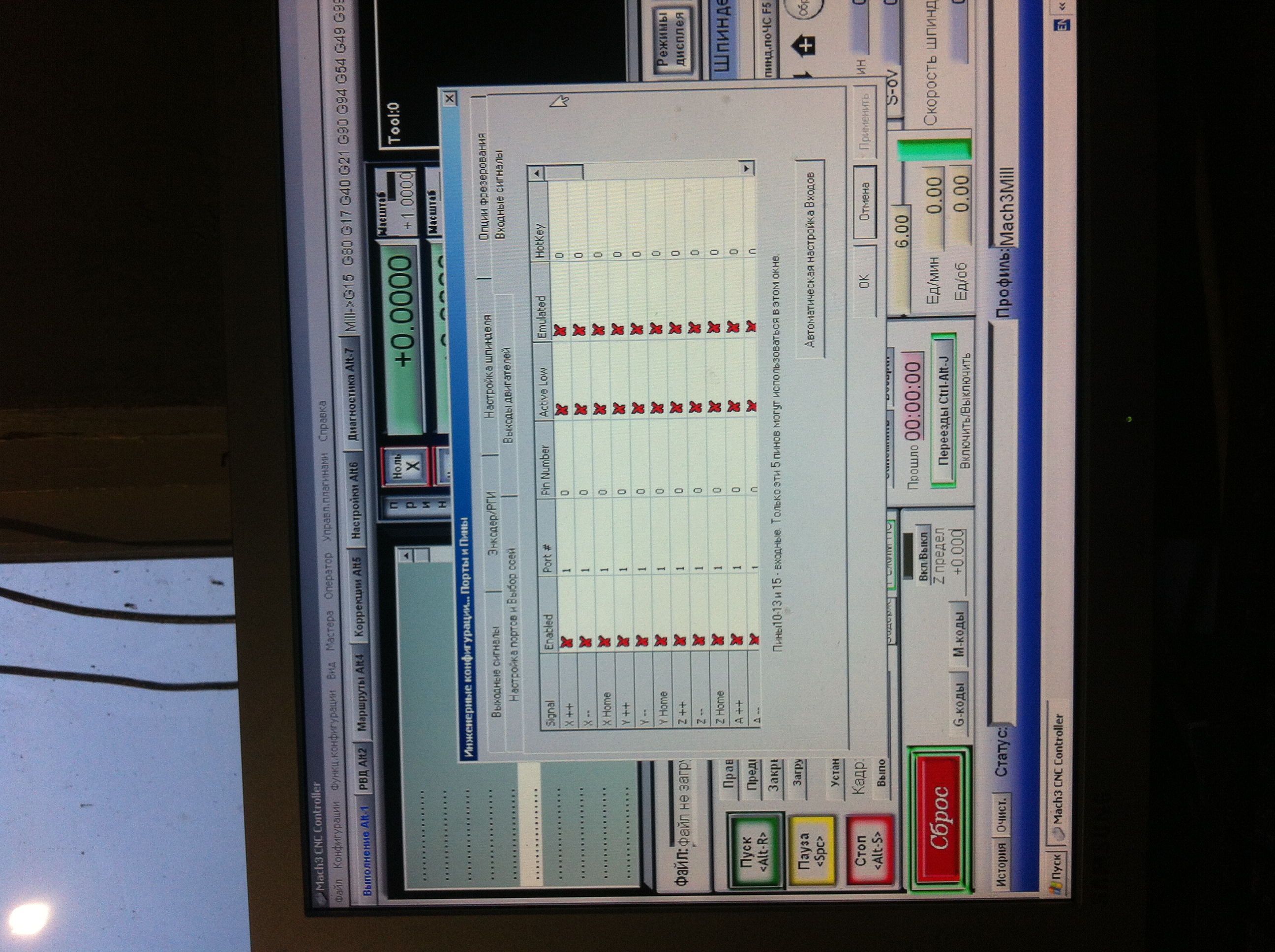

IMG_3857.JPG (3477 просмотров) <a class='original' href='./download/file.php?id=48570&mode=view' target=_blank>Загрузить оригинал (1.74 МБ)</a>
IMG_3858.JPG (3477 просмотров) <a class='original' href='./download/file.php?id=48571&mode=view' target=_blank>Загрузить оригинал (1.74 МБ)</a>
IMG_3859.JPG (3477 просмотров) <a class='original' href='./download/file.php?id=48572&mode=view' target=_blank>Загрузить оригинал (1.76 МБ)</a>
IMG_3860.JPG (3477 просмотров) <a class='original' href='./download/file.php?id=48573&mode=view' target=_blank>Загрузить оригинал (1.79 МБ)</a>

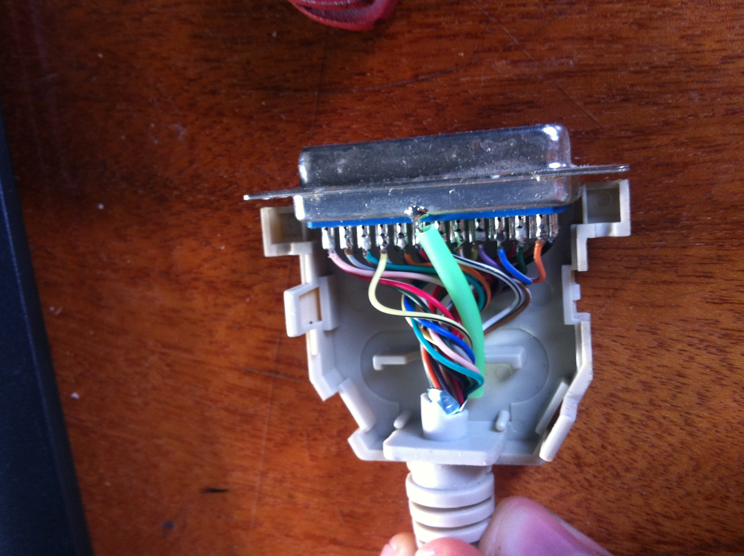

Сообщение Sled »
1

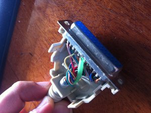

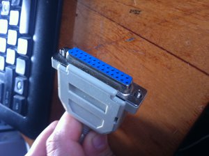

IMG_3850.JPG (3476 просмотров) <a class='original' href='./download/file.php?id=48574&mode=view' target=_blank>Загрузить оригинал (1.57 МБ)</a>
IMG_3851.JPG (3476 просмотров) <a class='original' href='./download/file.php?id=48575&mode=view' target=_blank>Загрузить оригинал (1.7 МБ)</a>
IMG_3852.JPG (3476 просмотров) <a class='original' href='./download/file.php?id=48576&mode=view' target=_blank>Загрузить оригинал (1.87 МБ)</a>
Кабель, вроде бы, нормальный. Оба ряда полностью распаяны?
Сообщение Sled »
michael-yurov писал(а):Замечательно!А адрес этой платки указал в Mach3?
Это здесь надо указать?
IMG_3862.JPG (3471 просмотр) <a class='original' href='./download/file.php?id=48577&mode=view' target=_blank>Загрузить оригинал (1.86 МБ)</a>

Сообщение Sled »
michael-yurov писал(а):Кабель, вроде бы, нормальный. Оба ряда полностью распаяны?
Все как полагается (ВРОДИ БЫ) я его в месте с контроллером купил
