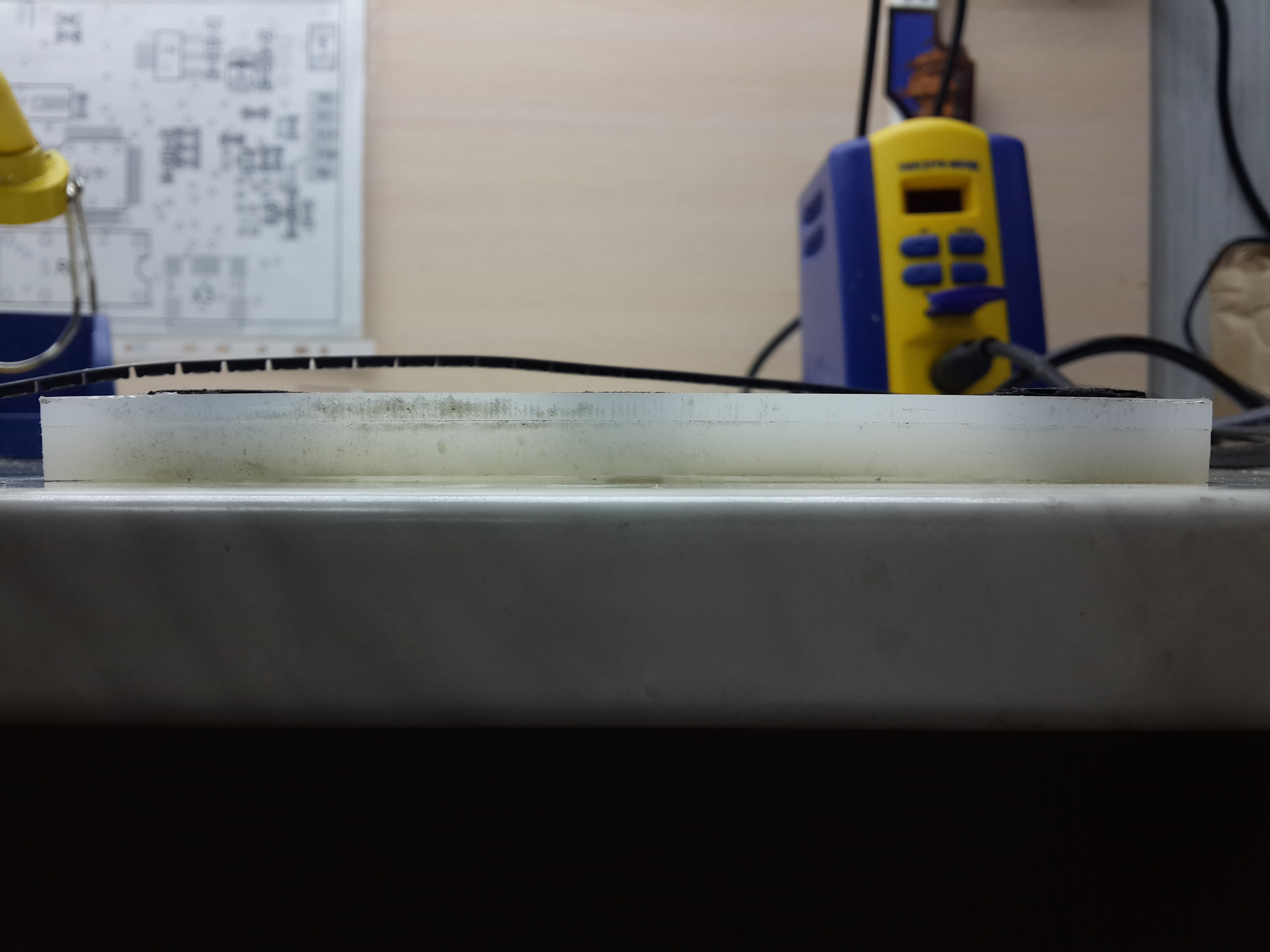

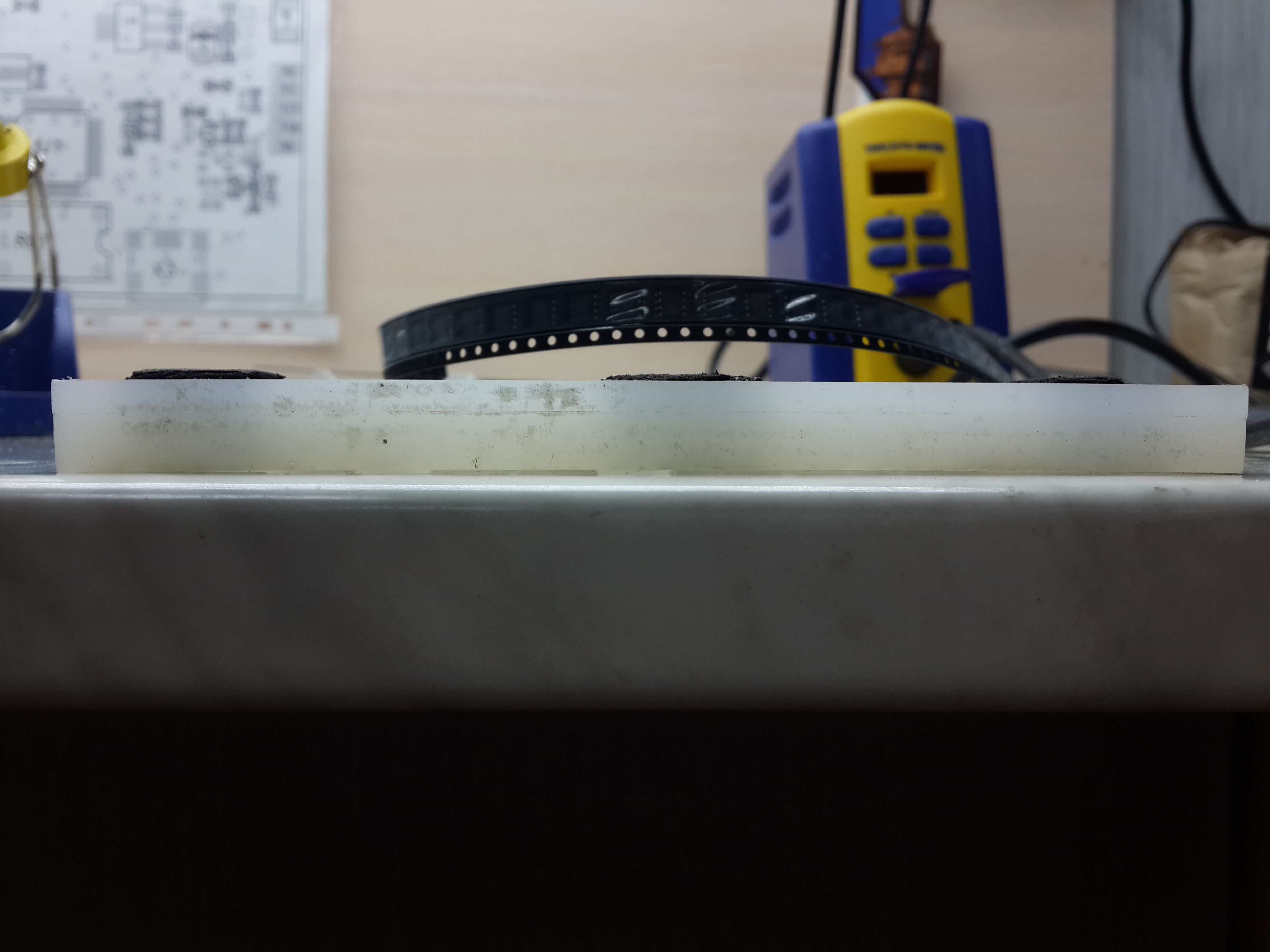

Я из чего-то похожего делал оснастку для плат - в плите толщиной 20 мм выфрезеровано несколько карманов, перегородки между ними получились по 5 мм. Через пару недель это оснастку начало вести - она начала сворачиваться дугой в сторону карманов. То есть ее дно стало принимать сферическую форму :)
Re: Пластик для фрезеровки
AndyBig писал(а):
balomut писал(а):полиэтилена , полипропилена
Интересно, а что могло повлиять на это?

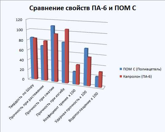

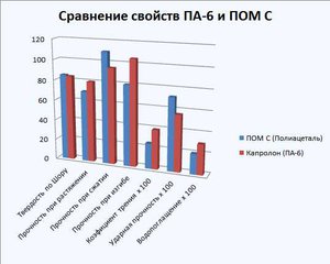

ukr-sasha писал(а):Были бы в Украине, предложил бы почти даром кусочки полиацеталя.
Поищите его, это конструкционный пластик. Обрабатывается отлично, прочный. Мы с таким работаем.
Кстати, он еще обладает антифрикционными свойствами, можно использовать в качестве накладок на направляющие скольжения станков. Аналог Зедекс.
Полностью согласен, вот подтверждение твоим словам
POM_CC.jpg (5895 просмотров) <a class='original' href='./download/file.php?id=48509&mode=view' target=_blank>Загрузить оригинал (21.46 КБ)</a>

selenur писал(а):Интересно, а что могло повлиять на это?
Я не знаю... Предполагаю, что внутренние напряжения.
Вот эта пластина, лежащая "вверх ногами", то есть вниз стороной с карманами.
021.jpg (5880 просмотров) <a class='original' href='./download/file.php?id=48513&mode=view' target=_blank>Загрузить оригинал (2.89 МБ)</a>
020.jpg (5880 просмотров) <a class='original' href='./download/file.php?id=48514&mode=view' target=_blank>Загрузить оригинал (2.92 МБ)</a>
Сообщение Andy52280 »
Это последствия экструдирования. От нагревания пластик плывет. Тут или литой или просто менее аморфный.
AndyBig
Сообщения: 3876
Репутация: 1121
Откуда: юг России
Сообщение AndyBig »
Andy52280 писал(а):Это последствия экструдирования. От нагревания пластик плывет.
Ээ... Вы имеете в виду, что сам лист был изготовлен экструзией, поэтому он после фрезеровки кармана начинает сворачиваться в его сторону? Ну то есть, остаточные внутренние напряжения, как я и предположил?

Сообщение balomut »
При экструзии пластика всегда в листе накапливаются внутренние напряжения так ,как горячая масса соприкасаясь с валами каландра охлаждается резко в отличии с той массой которая находится внутри листа и медленно остывая опять подогревает наружные слои.
Andy52280
Сообщения: 811
Репутация: 188
Откуда: Тульская область
Видимо, да. Дерево ведет от влажности, пластики - от температуры. Был бы лист монолитным, расширение бы компенсировалось. А тут - сильно выбрана одна сторона, а вторая оставлена. А экструдированные пластики - они вечно напряженные. Потому и учитывают при их обработке продольное и поперечное направление. Хотя в данном случае и учитывание не помогло бы.
Сообщение AndyBig »
Andy52280 писал(а):Потому и учитывают при их обработке продольное и поперечное направление
Ну, тут ее и вдоль и поперек скрутило :)
Andy52280 писал(а):Кстати, может, температуру в помещении на пяток градусов понизить?
При 15 градусах сидячая работа уже не слишком комфортна :)
balomut писал(а):если деталь не большая - положи в микроволновку и прогрей до 100 гр .
Снимет напряжения? Это можно уже готовую деталь? Или лист перед ферезерованием?
А вообще я хочу эту выкинуть и сделать новую из толстого стеклотекстолита :)
