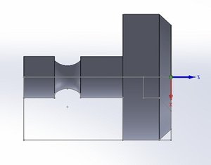

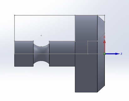

Re: постпроцессор SolidCam для Lcnc (токарка)
aftaev писал(а):резец перевернут или нет
НЕТ, как уже сказал
NightV писал(а):и не важно с какой стороны едем... переверни вверх тормашками мой станок, будет тоже самое
заготовка, все также вращается против часовой стрелки.
в чем разница этих двух картинок
up.jpg (4489 просмотров) <a class='original' href='./download/file.php?id=48319&mode=view' target=_blank>Загрузить оригинал (14.72 КБ)</a>
down.jpg (4489 просмотров) <a class='original' href='./download/file.php?id=48318&mode=view' target=_blank>Загрузить оригинал (16.19 КБ)</a>
а ни в чем! все таже работа Х в +, все таже Х0 в центре..

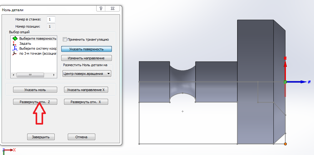

можно пойти и по твоему пути.
при указании 0 жмем эту кнопку два раза
56777.png (4489 просмотров) <a class='original' href='./download/file.php?id=48320&mode=view' target=_blank>Загрузить оригинал (96.86 КБ)</a>
но при переращете снова увидим

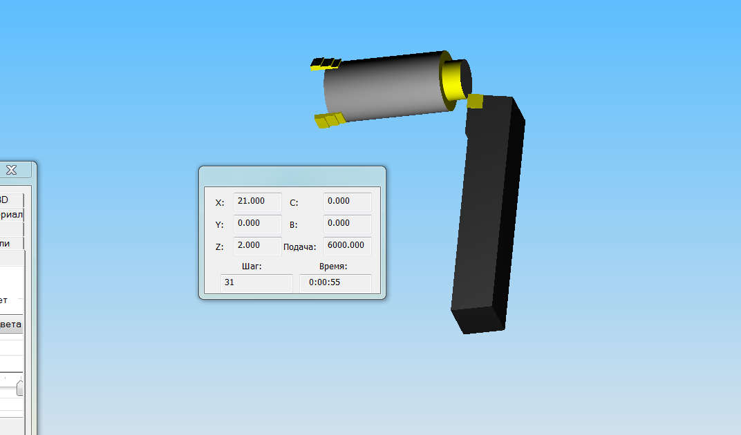

У картинок не хватает резца, так не интересно ;) Сделай обработку(торцовку), чтоб было видно путь инструмента и сам резец ;)
Самое интересное с какой сторону у тебя будет резец как на этой картинке

Мне кажется или на твоем видео резец в Окума все таки перевернут :)
У меня резцы смотрят пластинками вверх, а у тебя вниз ;) У тебя револьверка за шпинделем, у меня перед ;)
https://www.youtube.com/watch?v=JWp9Nrc4rSs
Попробуй СолидКам заставить чтобы резцы были как на обычных "ручных" токарниках(пластинками вверх и резцедержка перед шпинделем) и резец отображался снизу при верификации и правильно генерился Gcode ;)

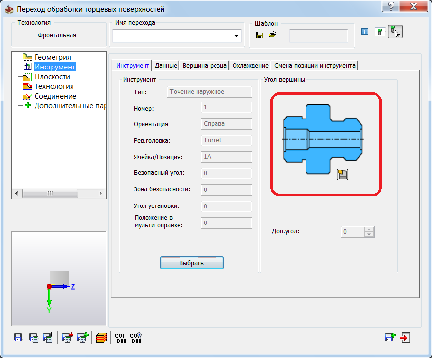

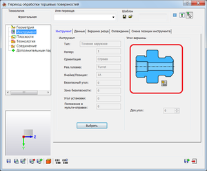

Только СолидКам отображает резцы перевернутые. Это примерно как СолидКам отображал для фрезеровки фрезу не над столом, а под столом :) И на форумах про СолидКам многие с этой проблемой столкнулись, но похоже никто не решил ;)
Надо так чтобы в СолидКаме резцы отображались так же как на станке. Сейчас они отображаются так как на твоем станке(шпиндель за центром вращения), а вот чтобы отображались перед центром вращения - СолидКам не хочет. Для этого нужно поставить галку - отрицательный Х. Но тогда нужно переделывать постпроцессор, так как сейчас он точит от центра к краю.
