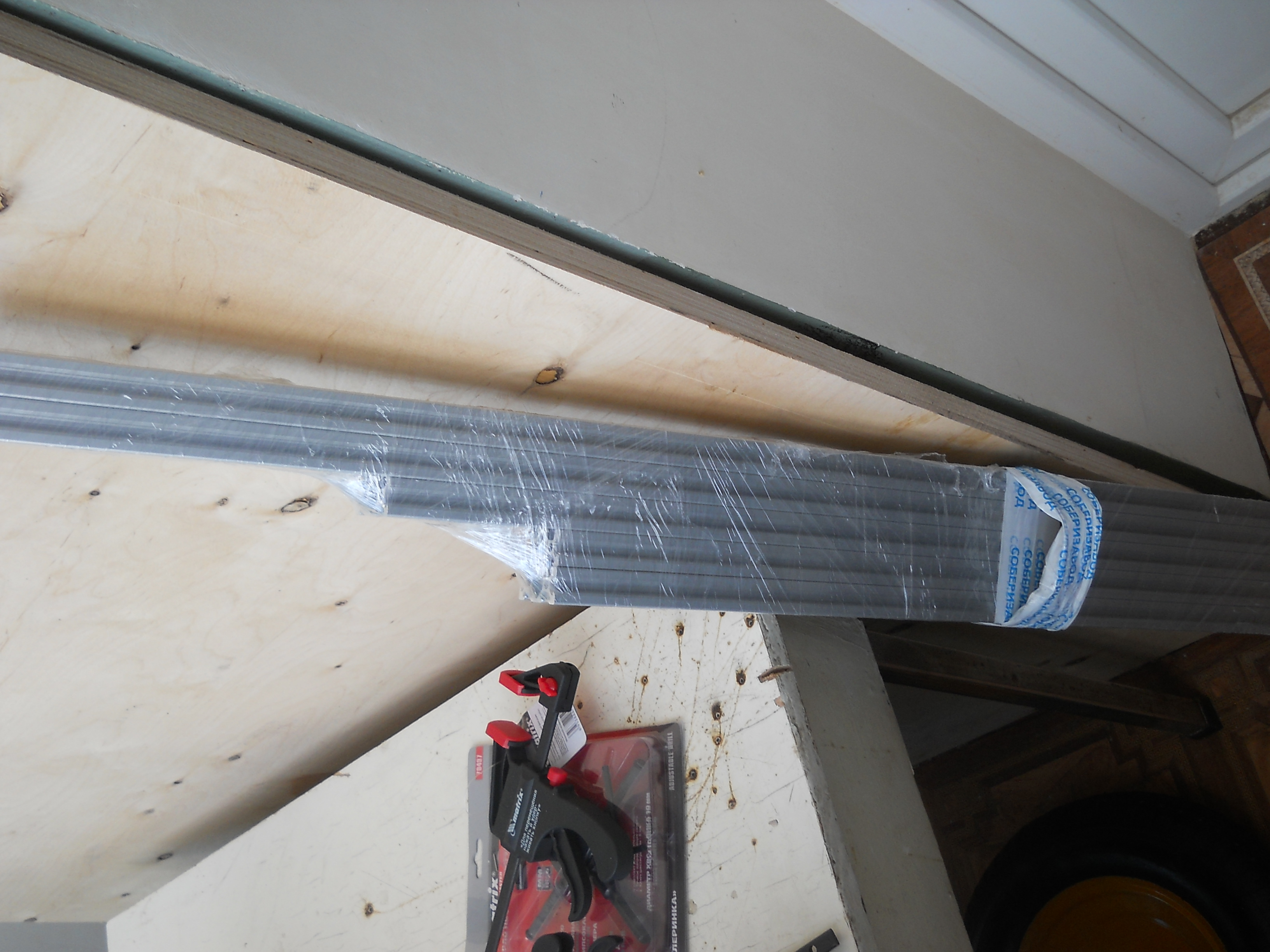

Я хочу сделать бюджетный станок по принципу Open Builds (видео выше). Направляющие там алюминиевые.

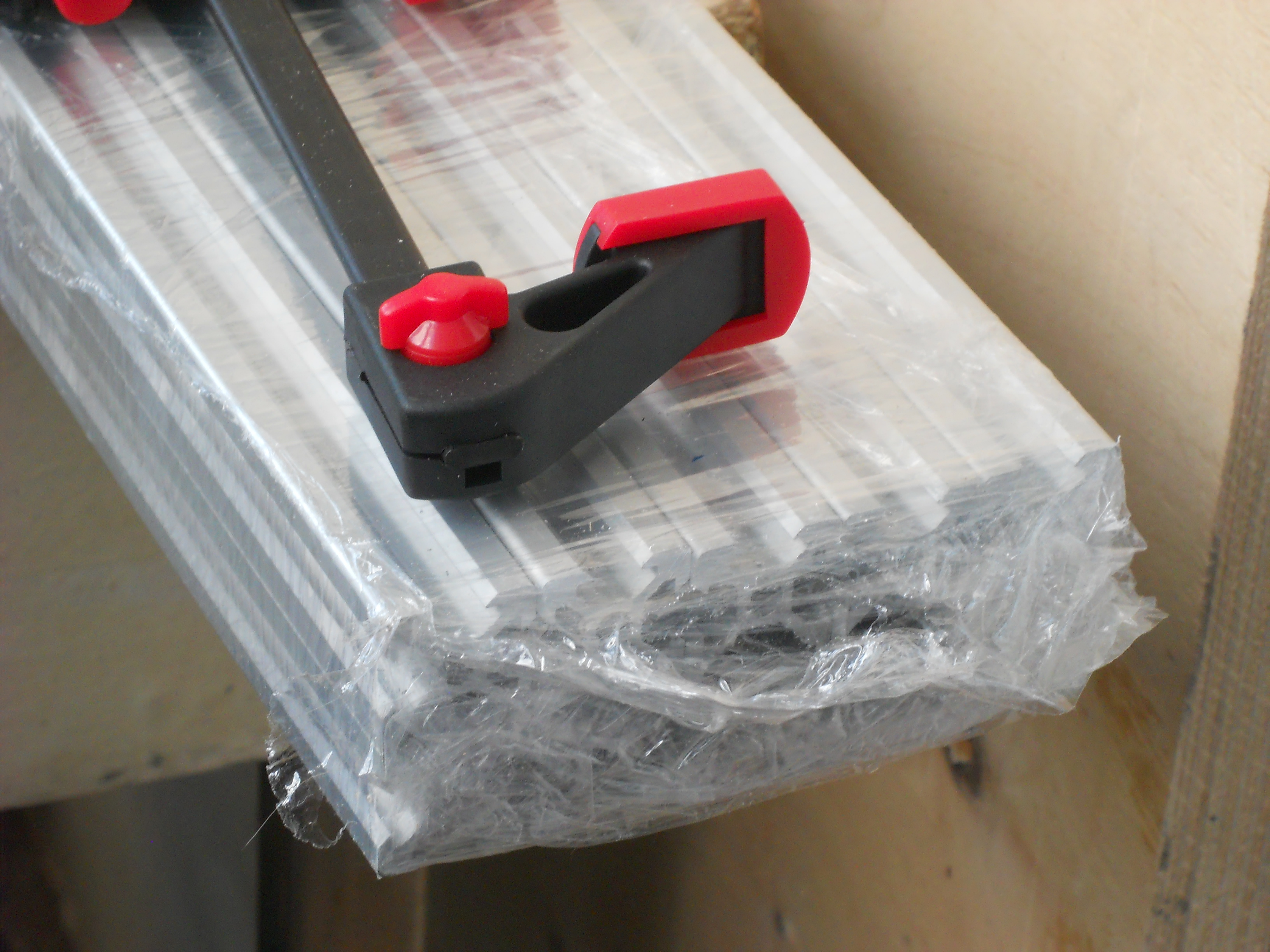

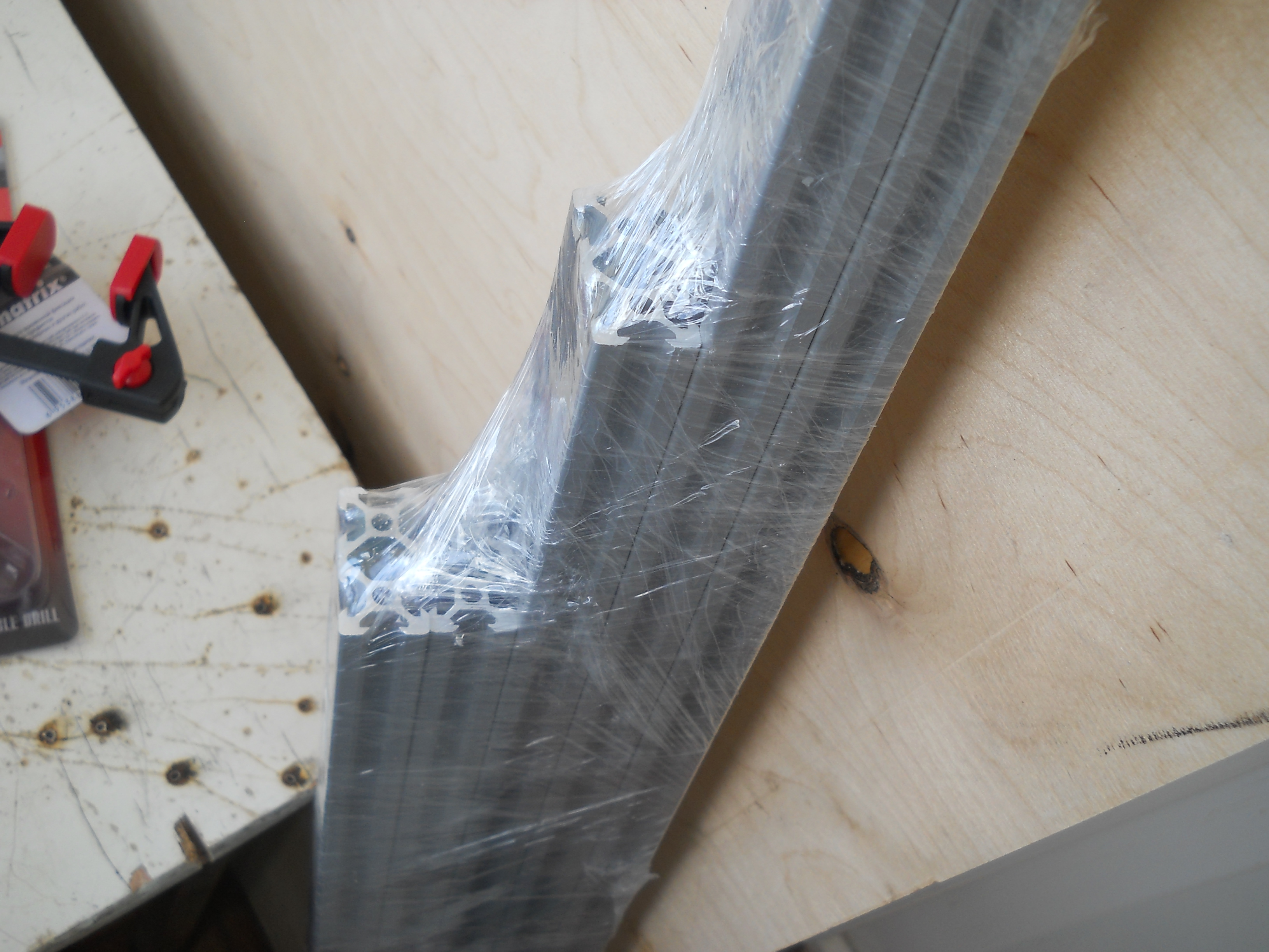

Фотки
DSCN0640.JPG (5997 просмотров) <a class='original' href='./download/file.php?id=48978&mode=view' target=_blank>Загрузить оригинал (1.74 МБ)</a>
DSCN0641.JPG (5997 просмотров) <a class='original' href='./download/file.php?id=48979&mode=view' target=_blank>Загрузить оригинал (1.73 МБ)</a>
DSCN0643.JPG (5997 просмотров) <a class='original' href='./download/file.php?id=48980&mode=view' target=_blank>Загрузить оригинал (1.93 МБ)</a>

2800 рублей.
Профиль, который я выбрал, стоит 525 рублей за метр плюс 30 рублей за рез http://soberizavod.ru/catalog/alyuminie ... _serebro_/
Внимание, только у некоторых профилей угол в пазе 90 градусов! Я уточнял по телефону, прежде чем сделать заказ.
