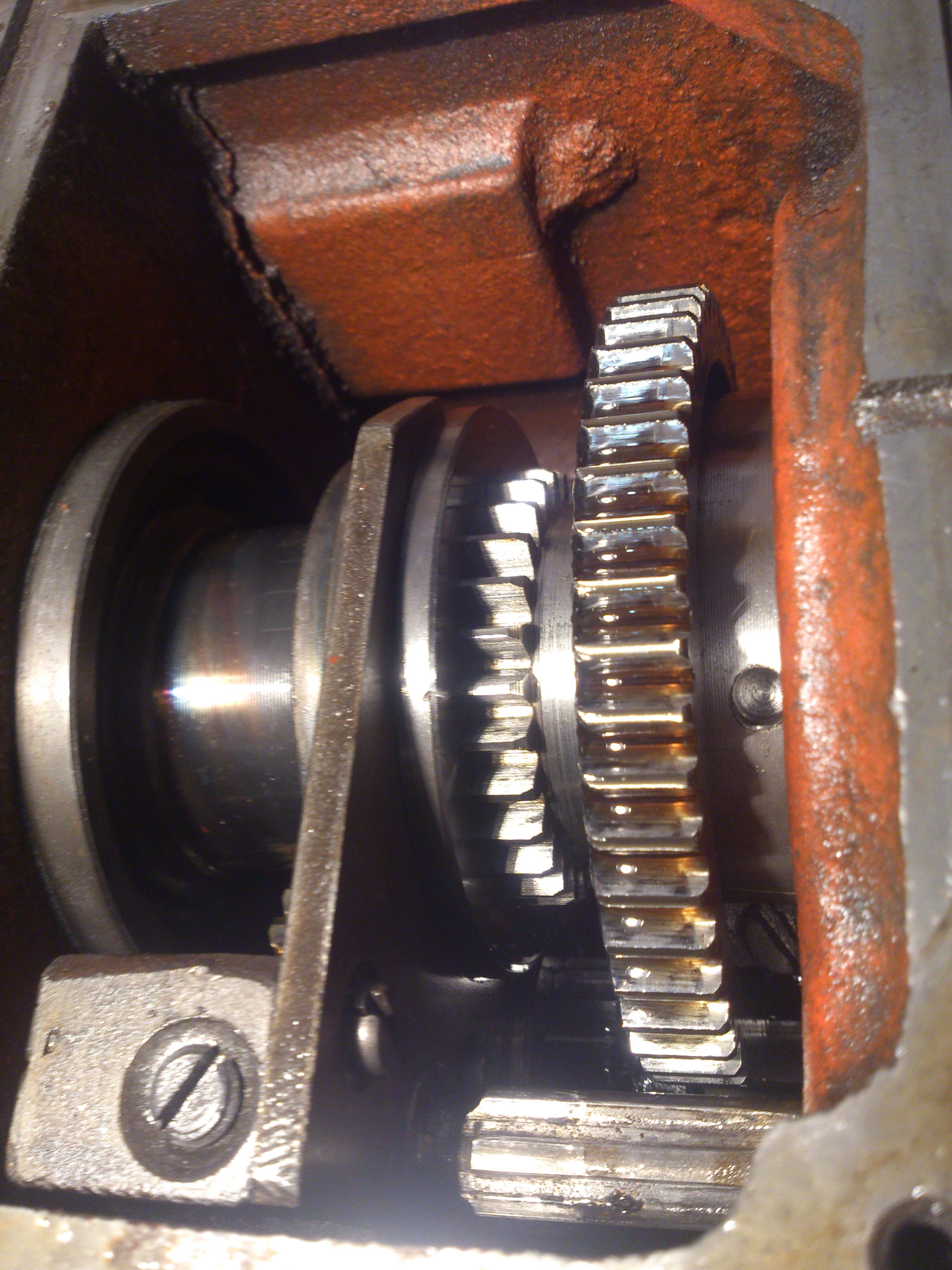

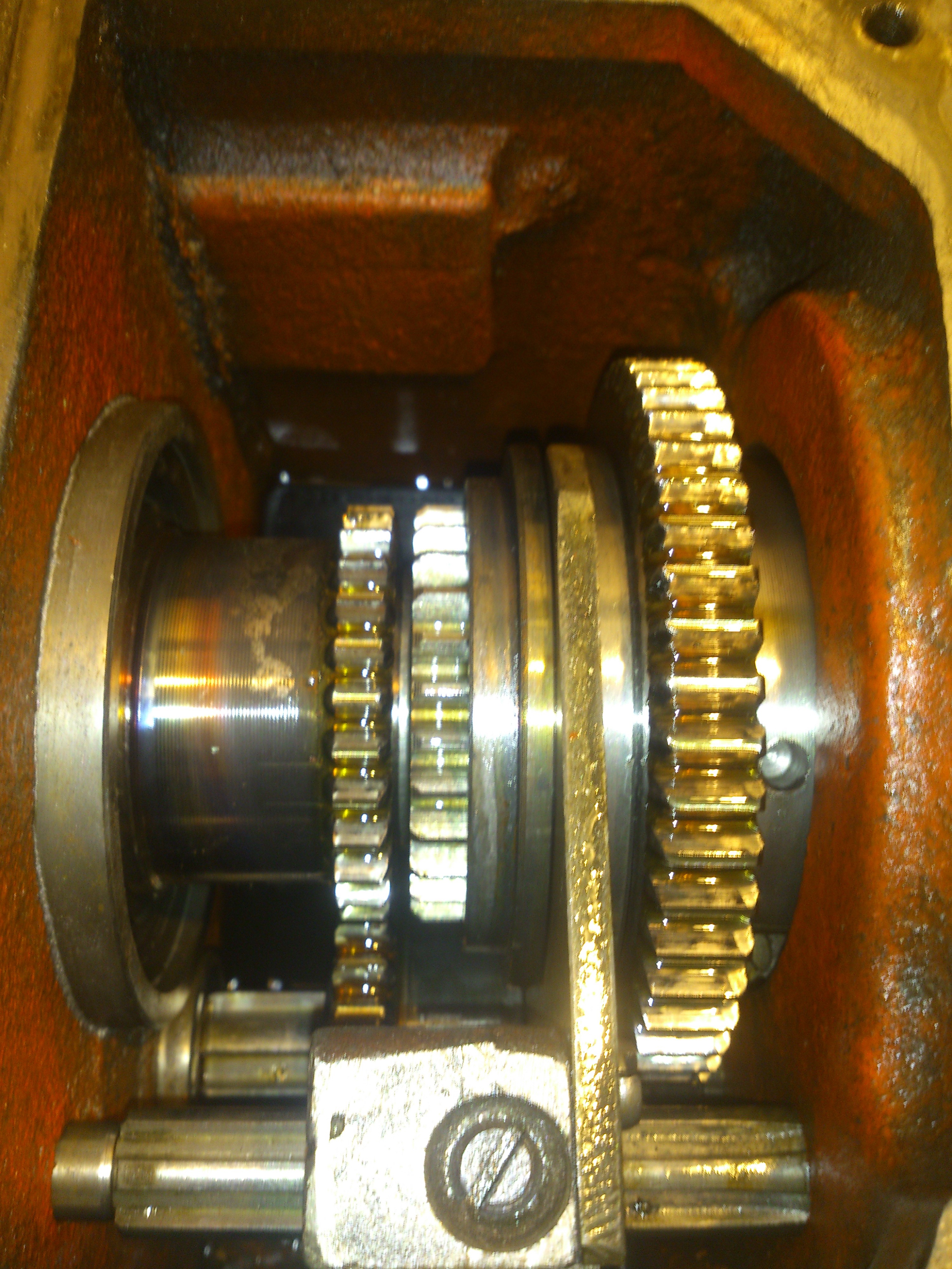

В общем проторчал я вчера в гараже до половины первого ночи. Вот результат.
1. Передняя бабка.
Снял крушку - все шестерни в масле, масло вроде нормальное. Стружки или грязи не обнаружил, но на самом дне еще не ковырялся. Отсек для смазки заднего подшипника не сухой, но и масла нет - надо разбирать и смотреть сам подшипник. Шестерни вроде в хорошем состоянии, по крайней мере я выработки не заметил своим непрофессиональным взглядом. Перебор включается нормально, не клинит.

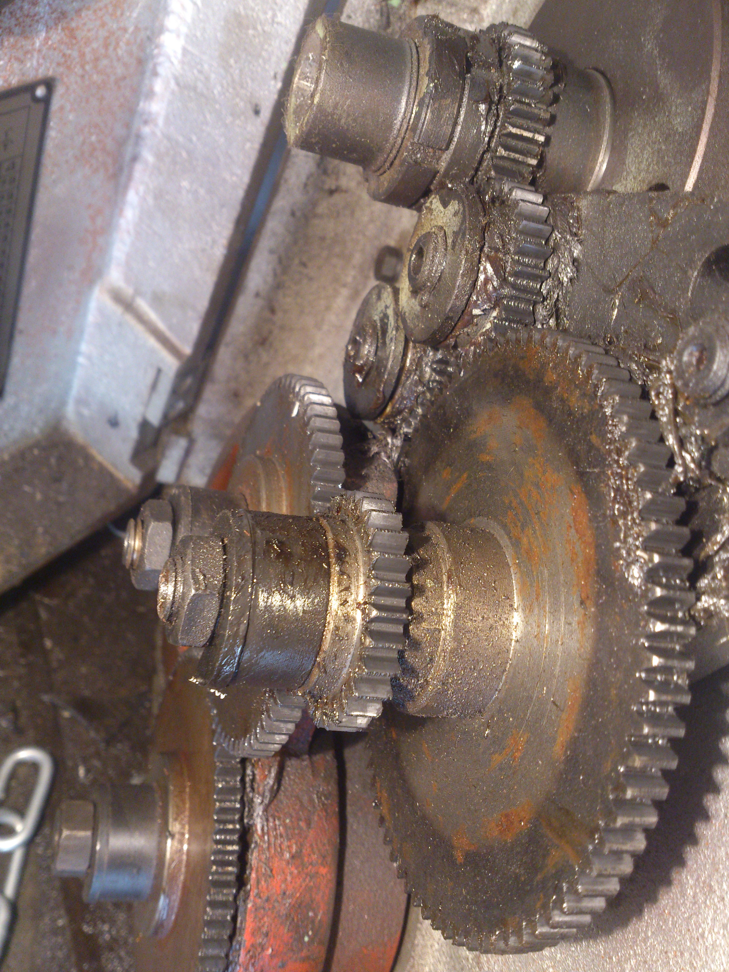

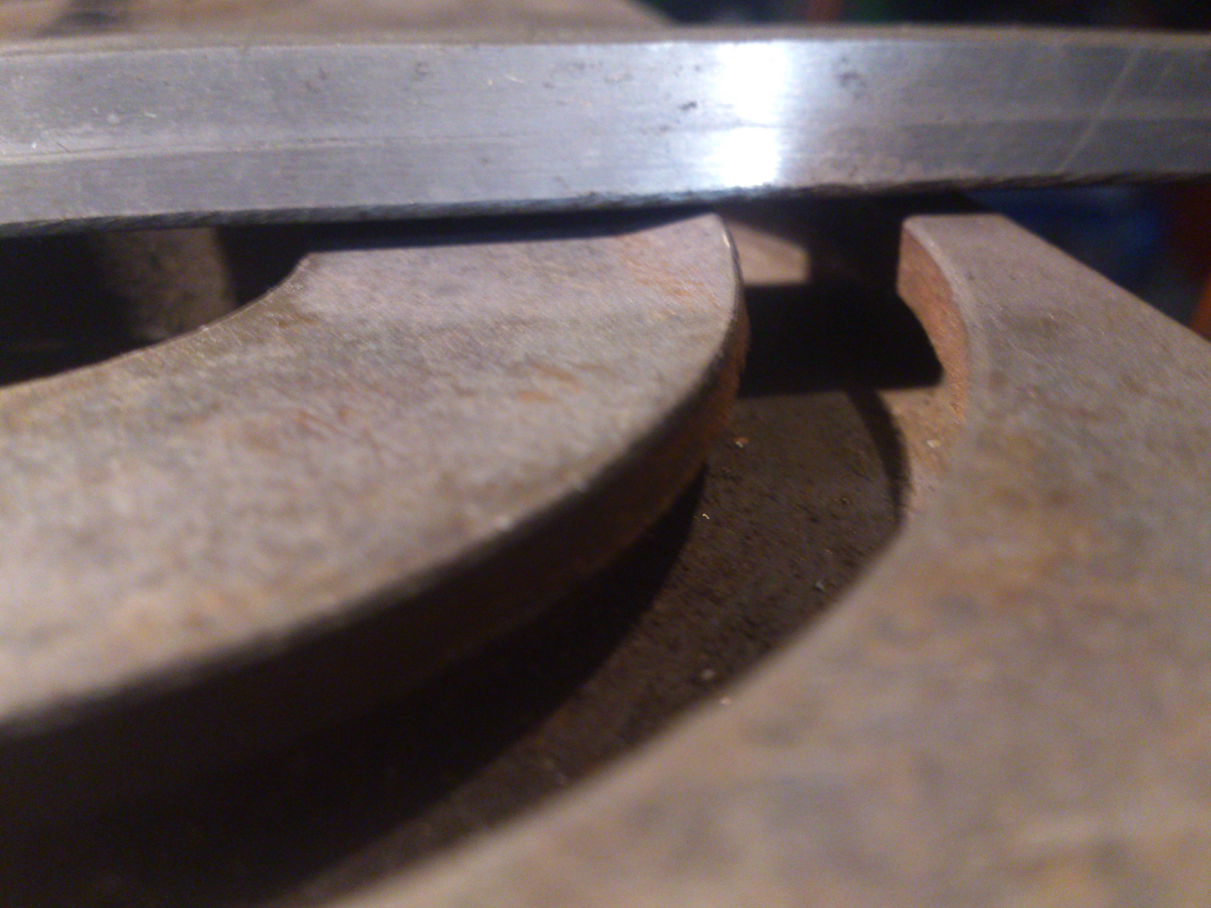

2. Гитара
Тут все шестерни в какой-то грязно-черной консистентной смазке, диагноз ставить сложно. Надо все разбирать, мыть, смотреть. Но вроде шестерни еще поживут. Правда сменных нет, так что особо резьб ручками не нарезать. Тут вопрос - трензель дожен быть на 16У04П или нет? Или от версии зависит? У меня без оного, так что обратный ход включать через гитару только вручную откручивая/прикручивая фиксирующую гайку

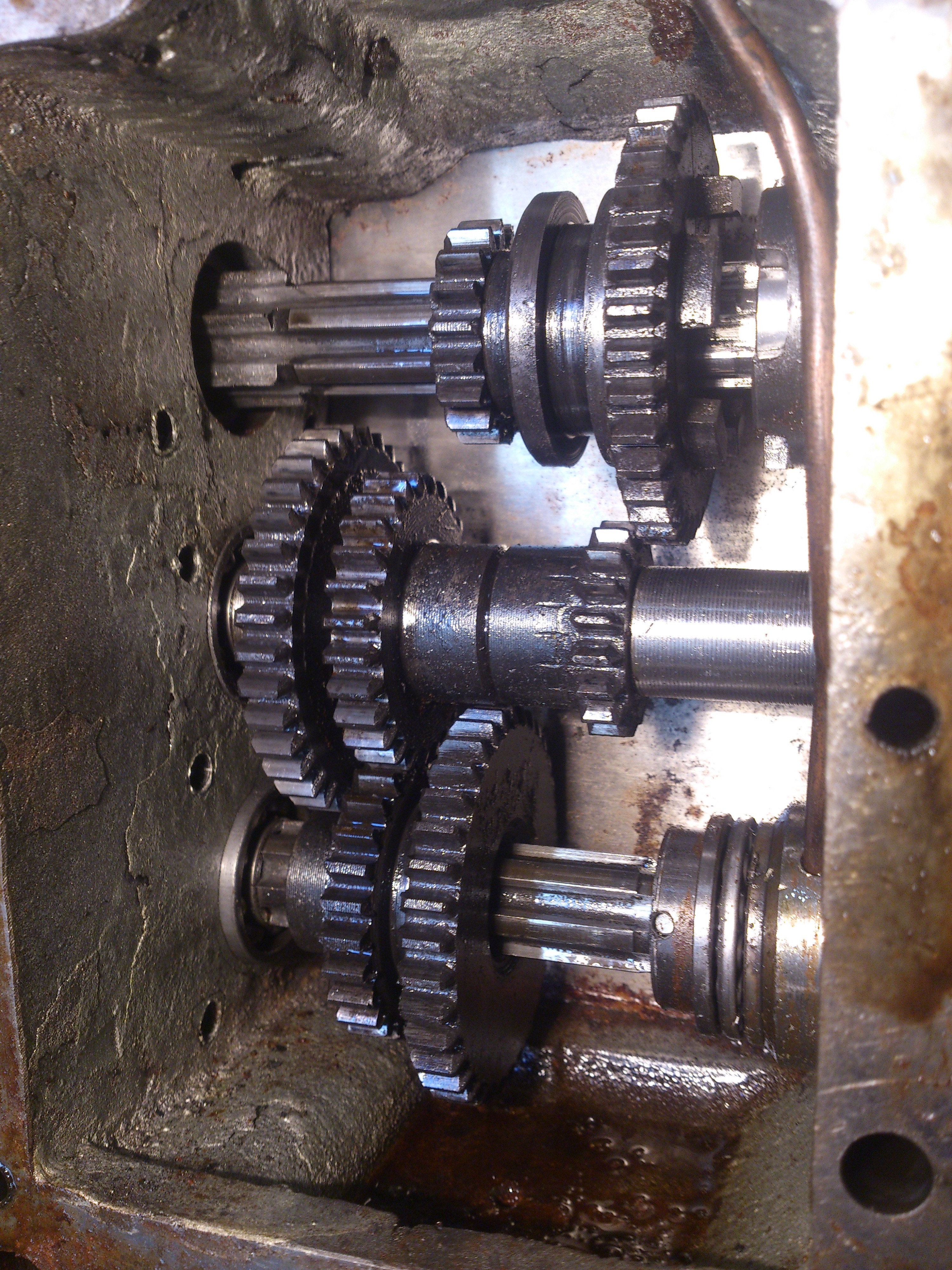

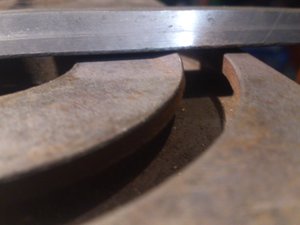

3. Коробка подач
Тут тоже масла - только остатки. Все грязное - видимо выработка шестерен. Судя по тому, в каком состоянии крепежные винты верхней крышки и пробка (закрашены и после покраски точно не откручивались) масло сюда никто не вливал. Каким-то образом сюда попала стружка и мусор. Немного, но есть. Еще странность - крышка боковая наместо не садится без молотка, упирается в корпус гитары. Верхний левый штив нормально садится, а нижний правый - никак - смещение крышки где-то 0,5мм. Садится только если сбоку по крышке стукнуть молоточком одновременно подталкивая штифт. При этом корпус гитары немного отгибается и образуется зазор между ним и корпусом ПБ, откуда начинает травить масло (вернее оно оттуда и травило, просто не понимал, почему.
DSC_3655.jpg (7819 просмотров) <a class='original' href='./download/file.php?id=47859&mode=view' target=_blank>Загрузить оригинал (2.22 МБ)</a>
DSC_3657.jpg (7819 просмотров) <a class='original' href='./download/file.php?id=47860&mode=view' target=_blank>Загрузить оригинал (2.96 МБ)</a>

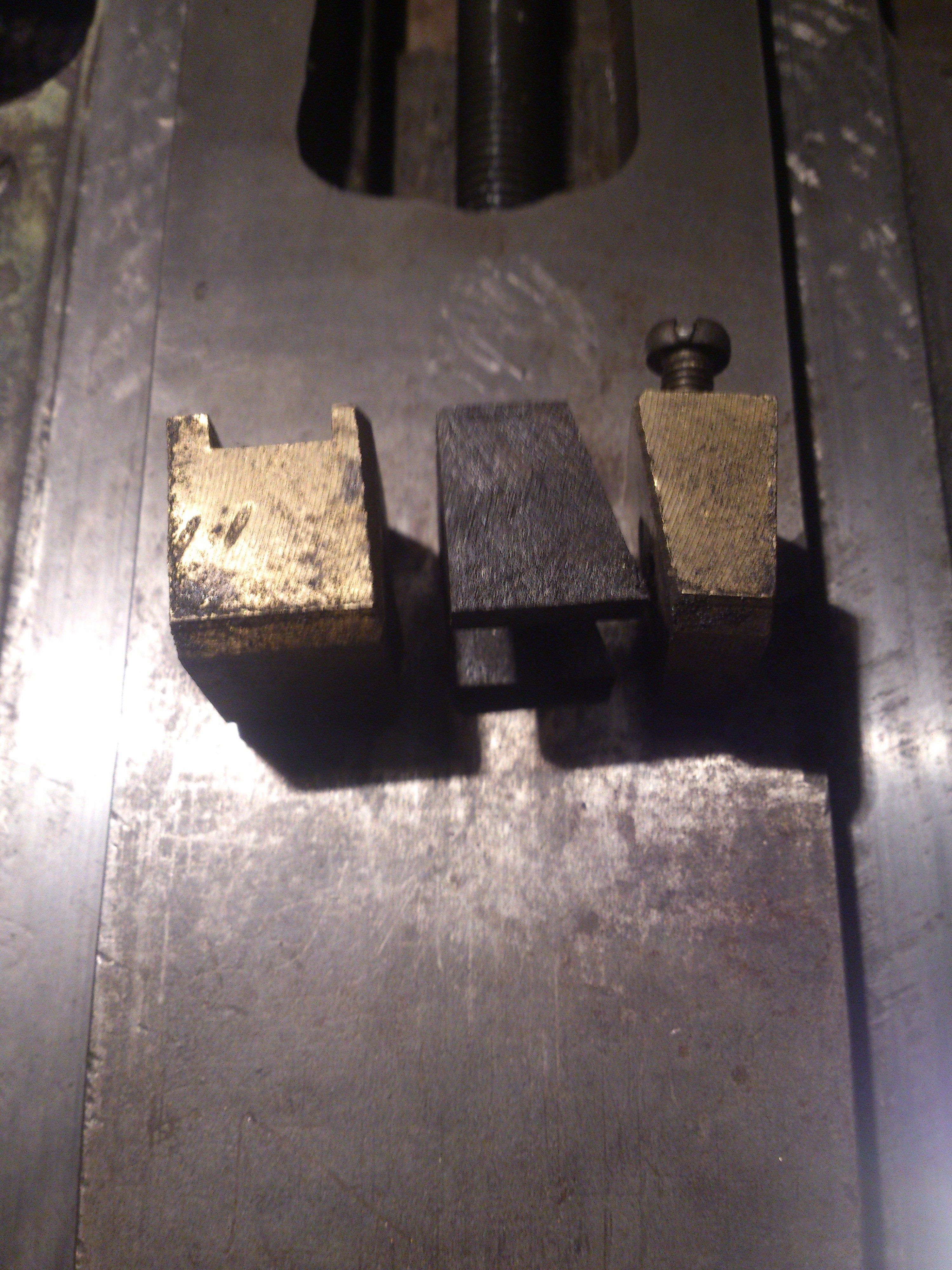

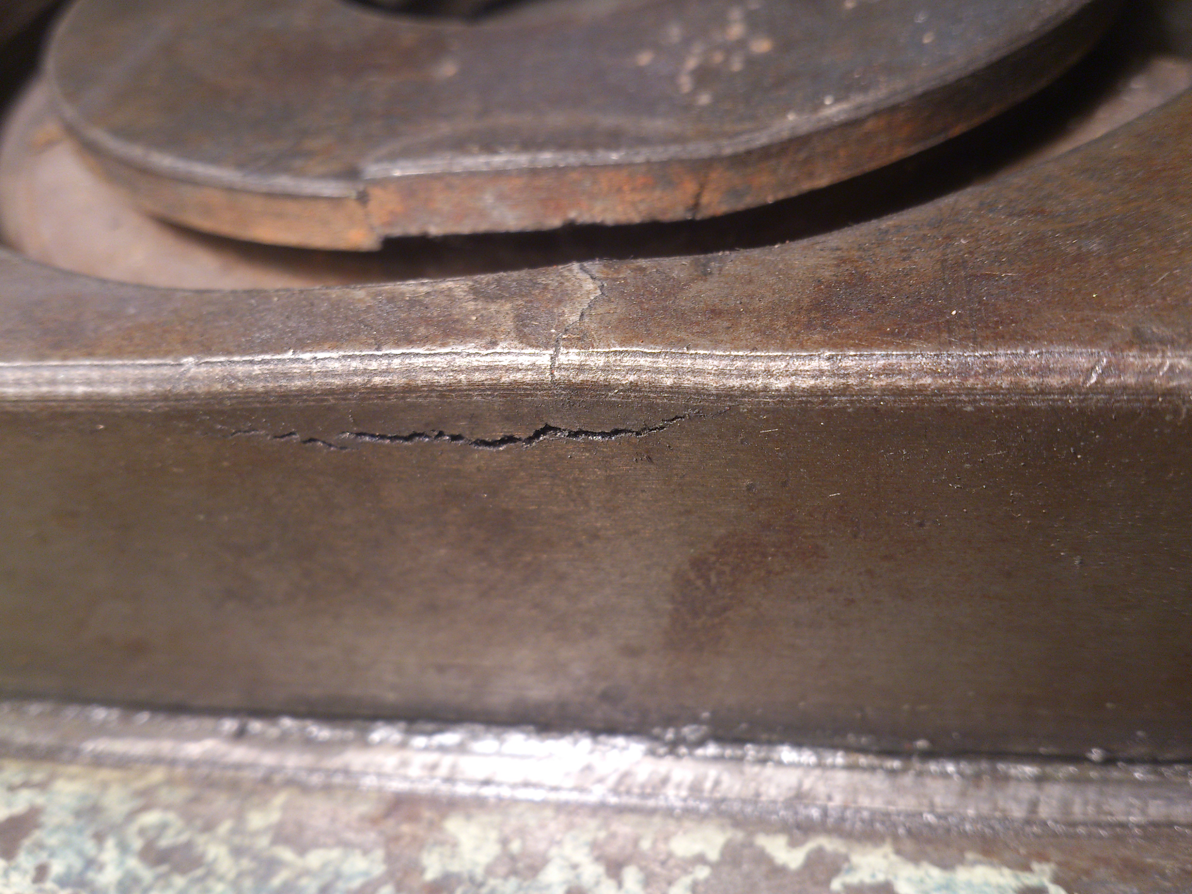

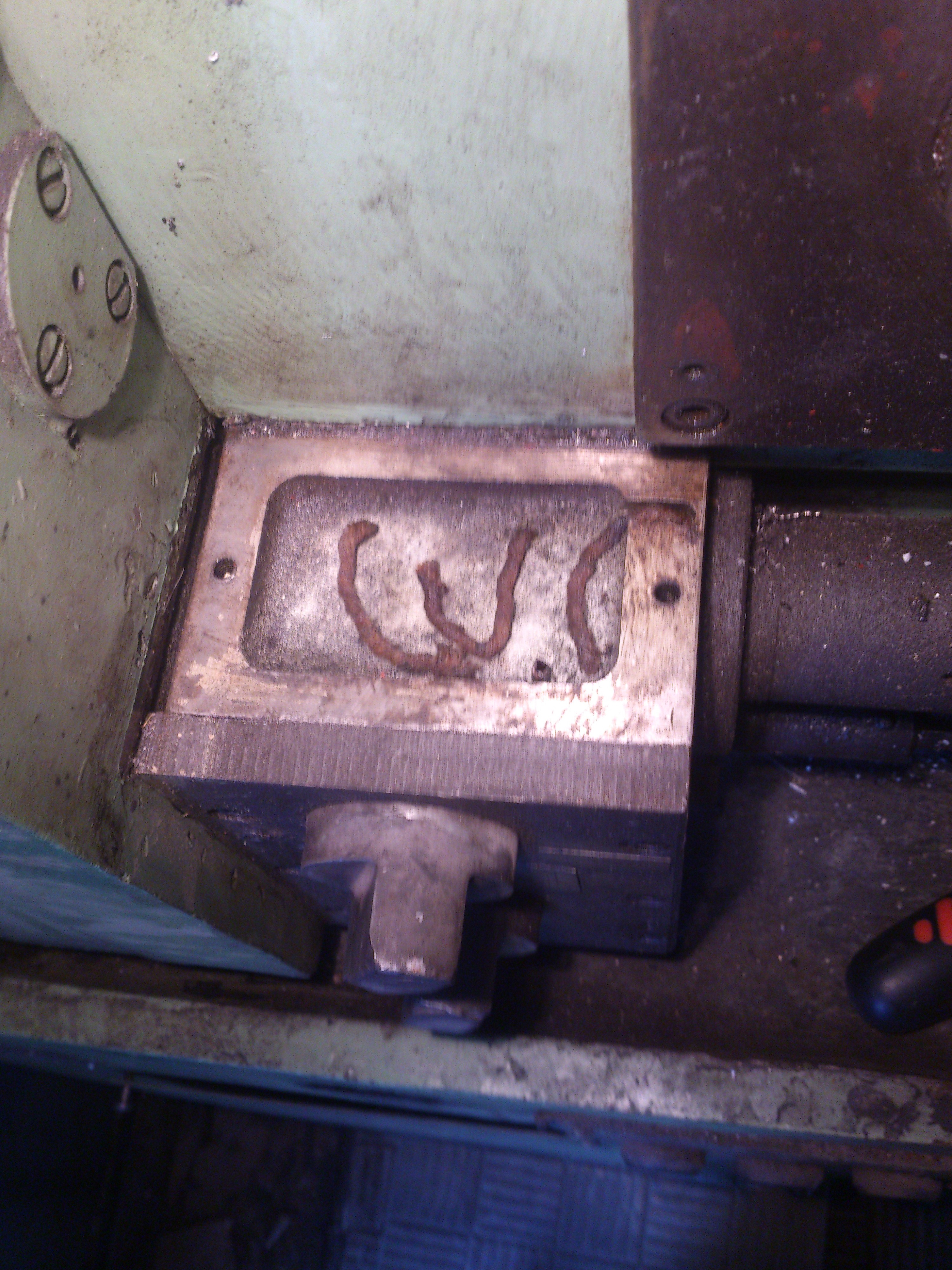

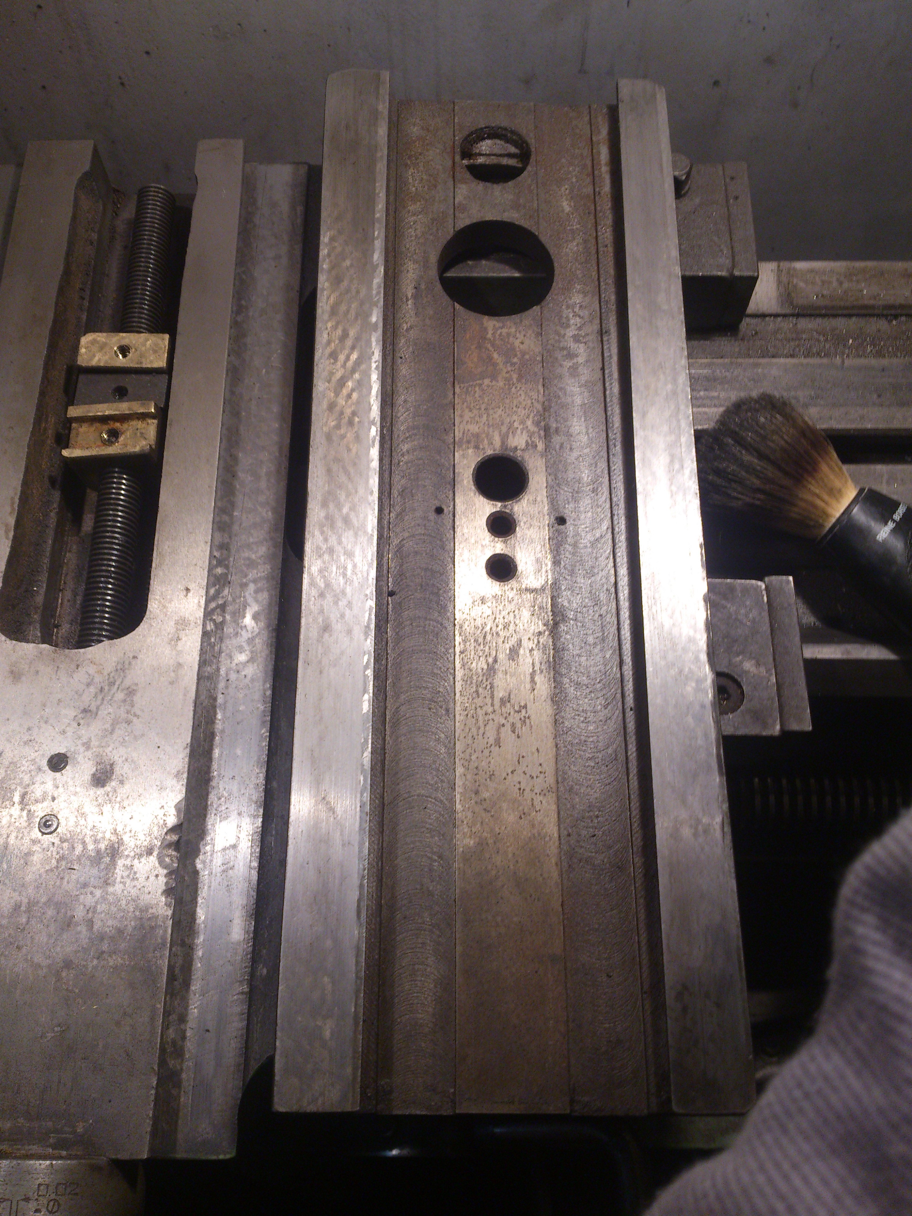

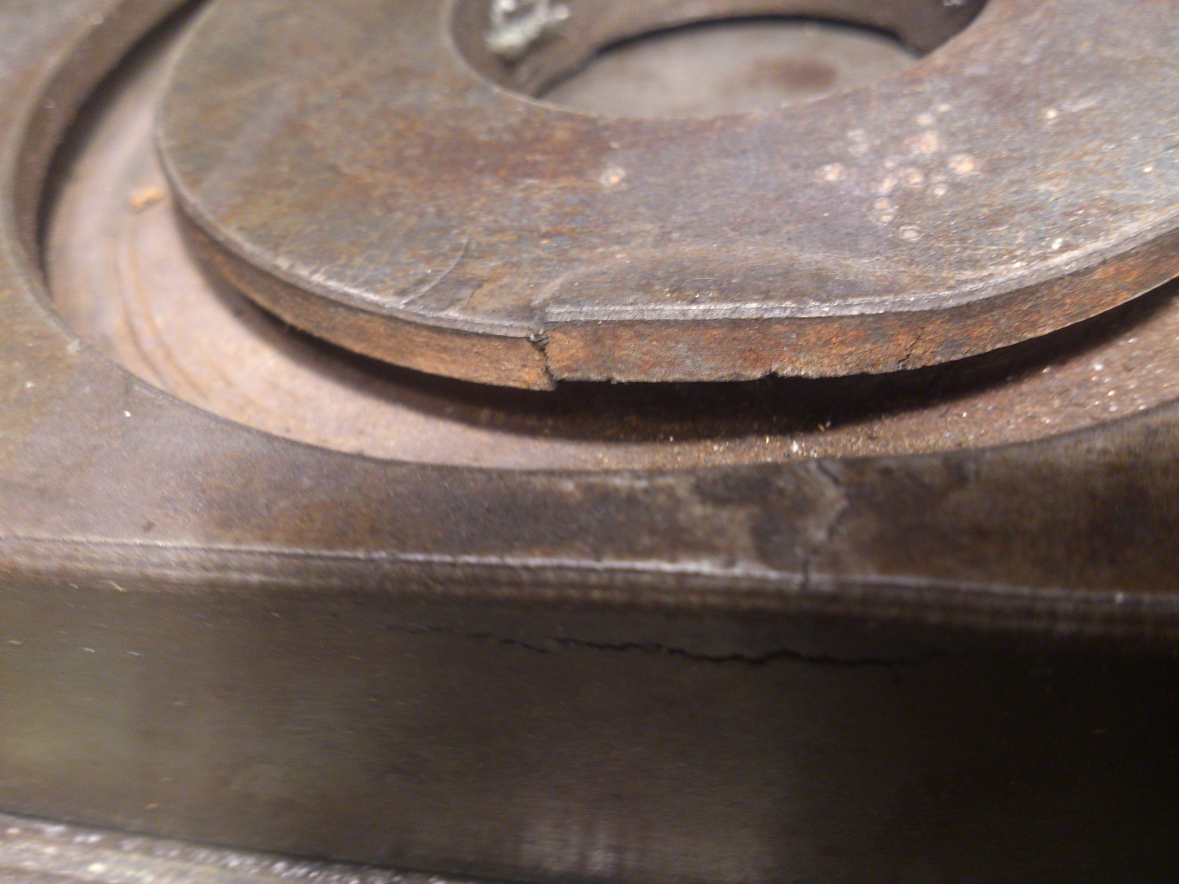

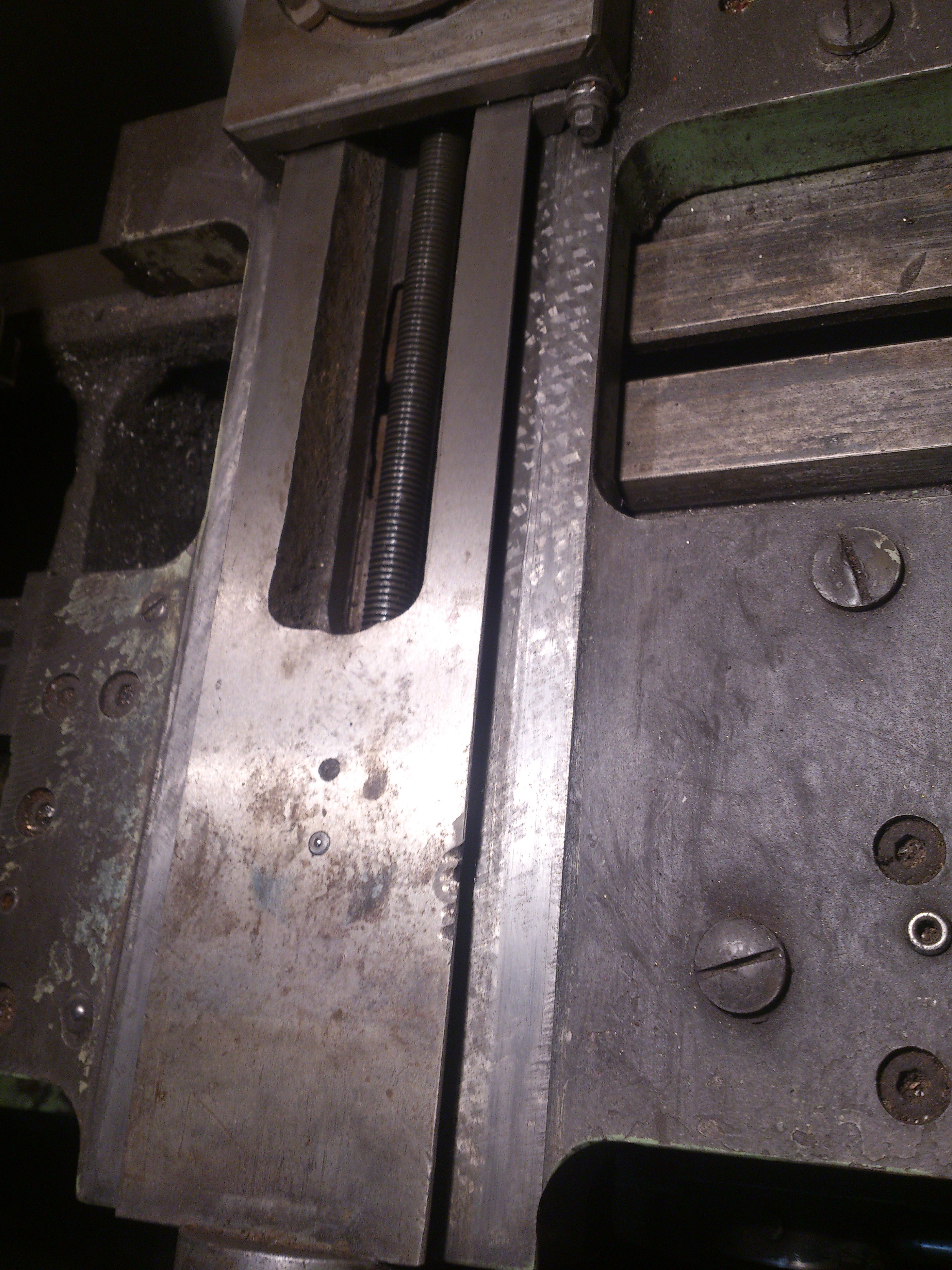

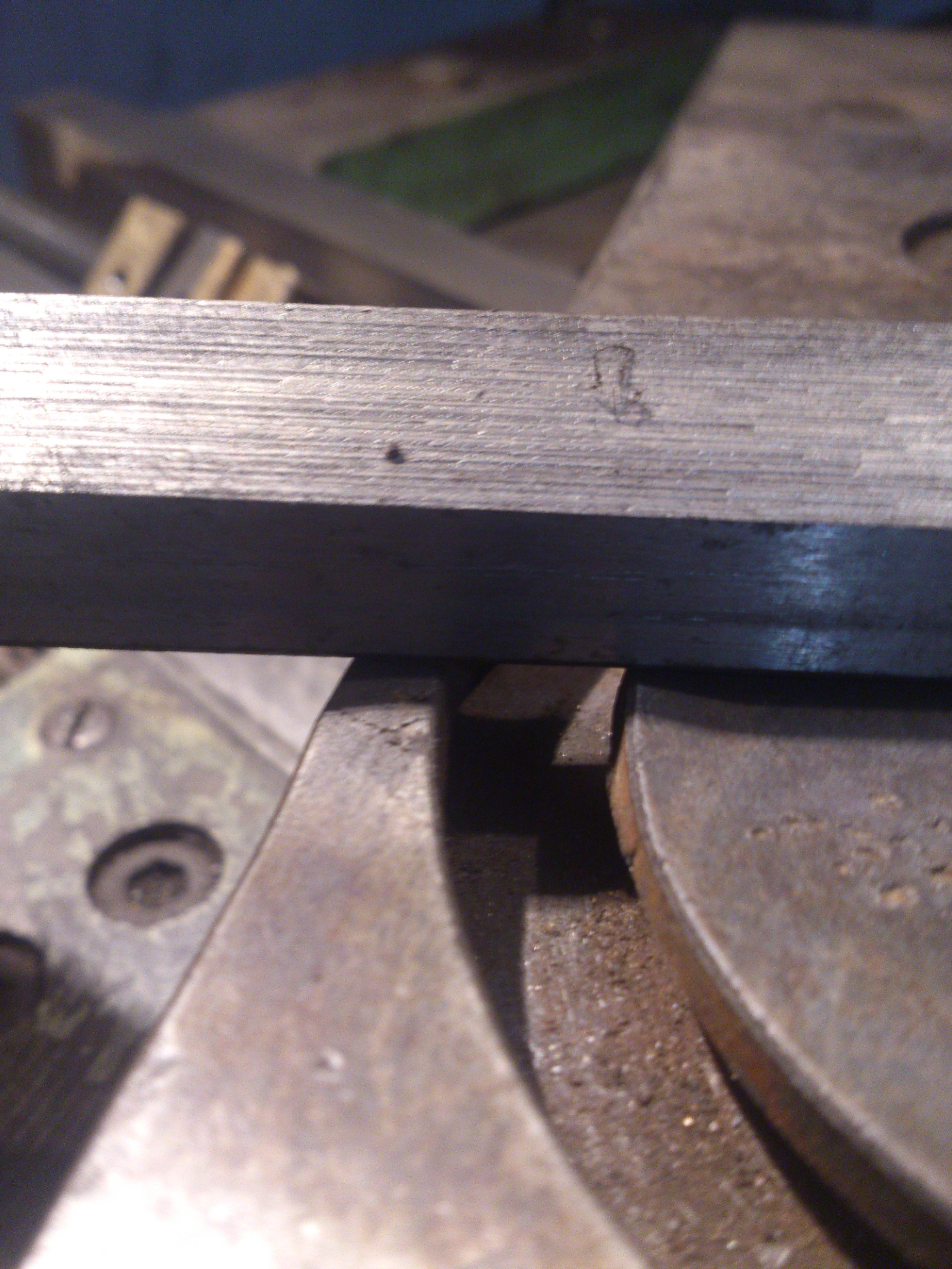

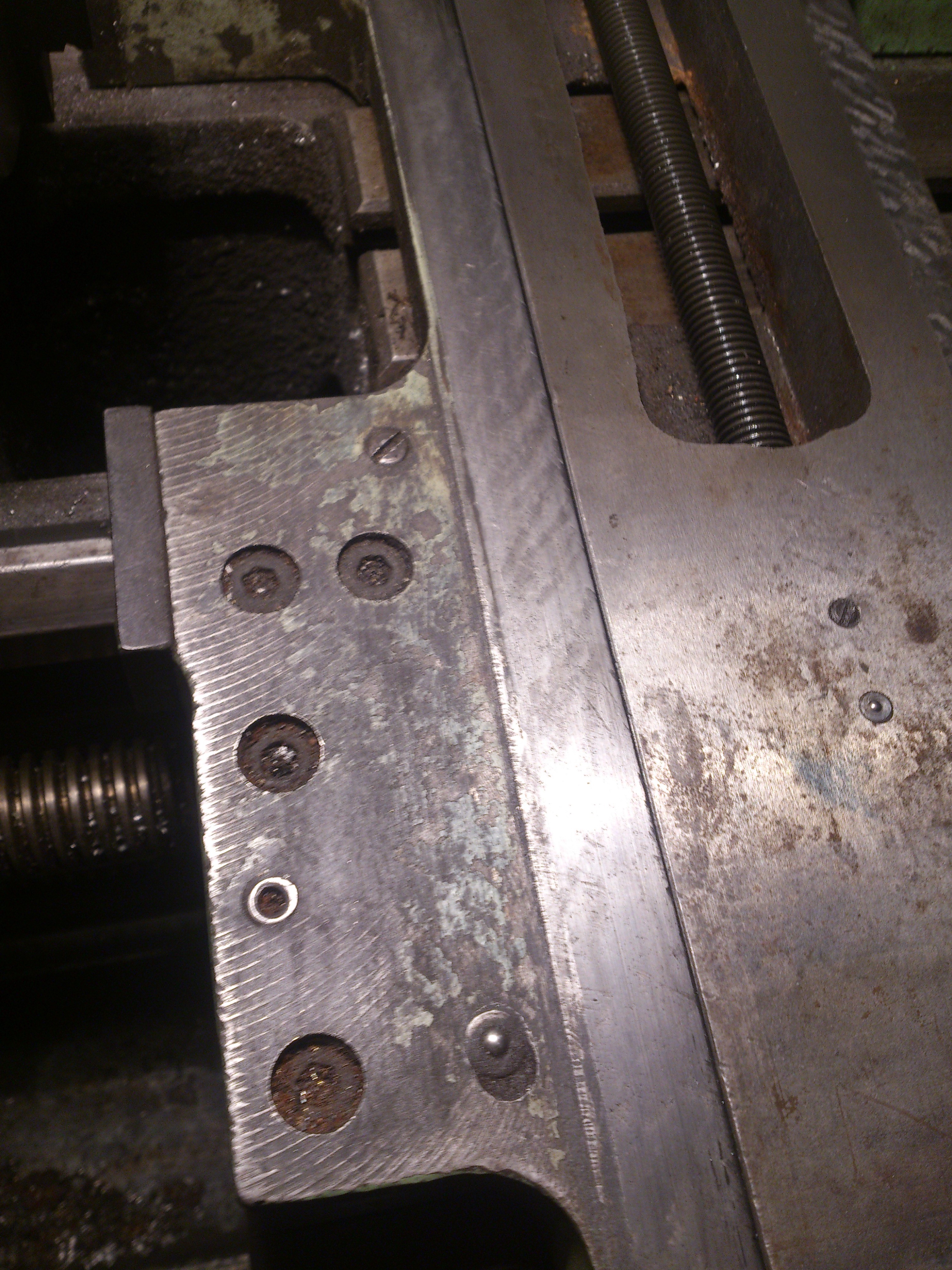

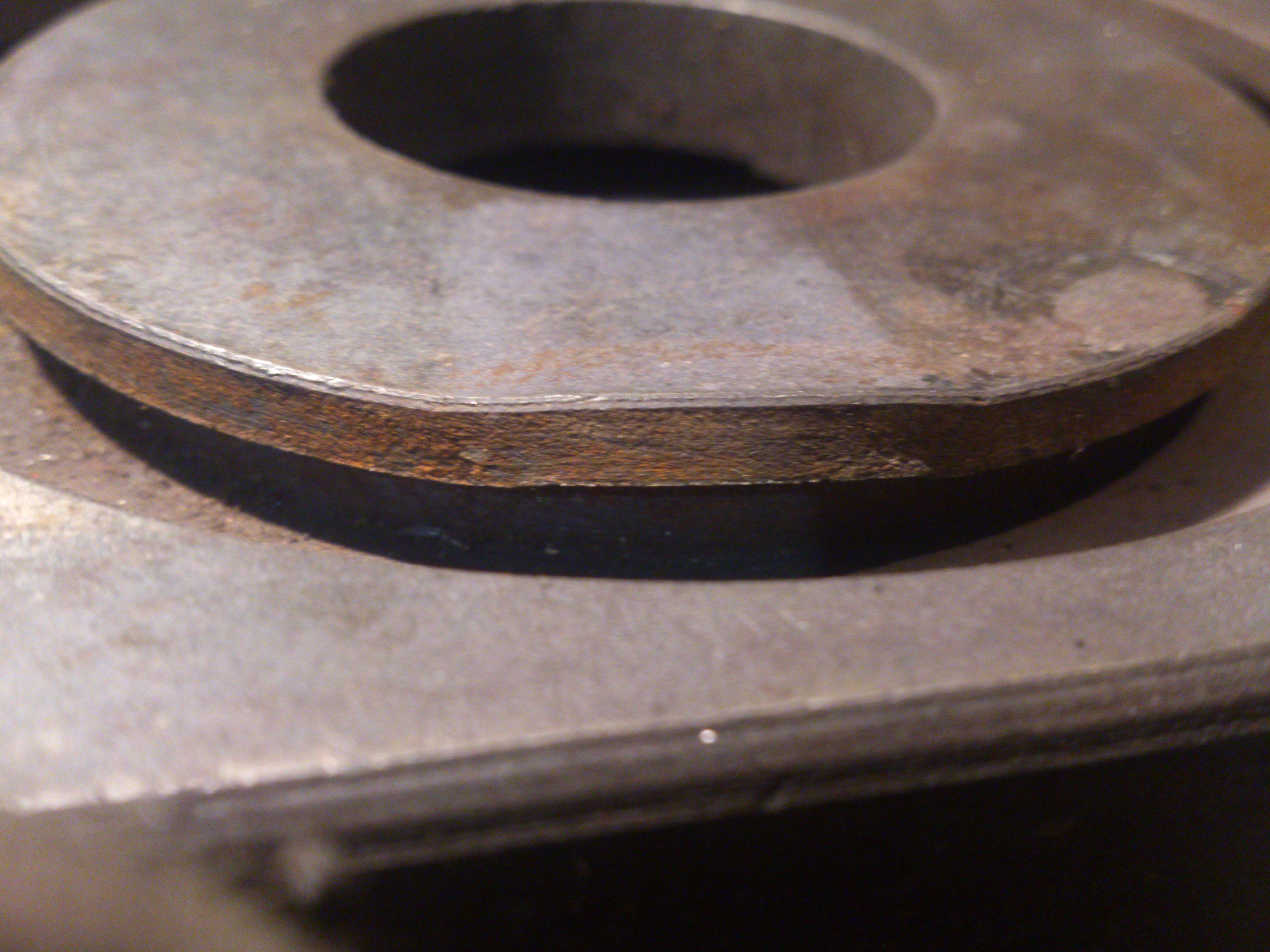

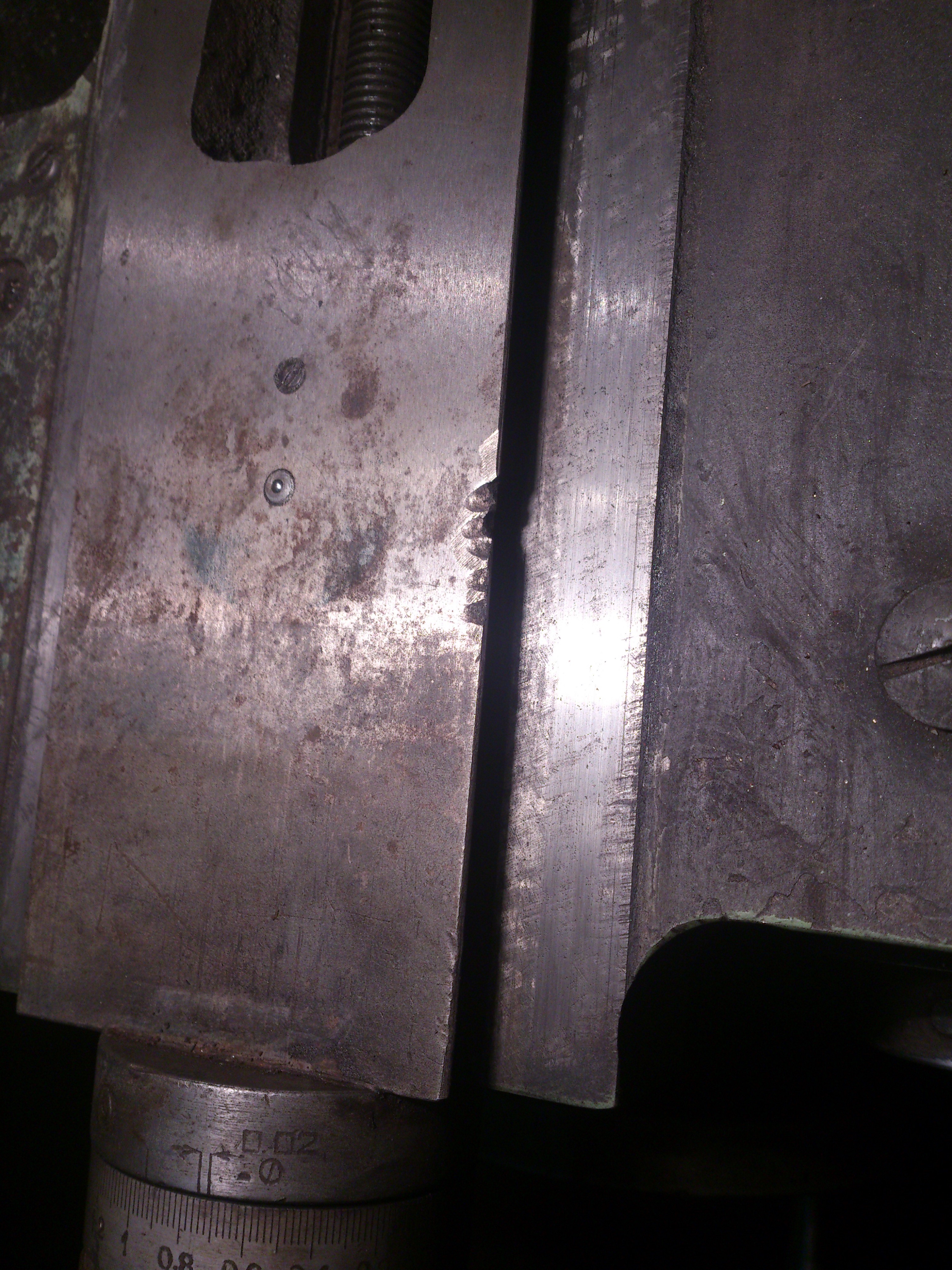

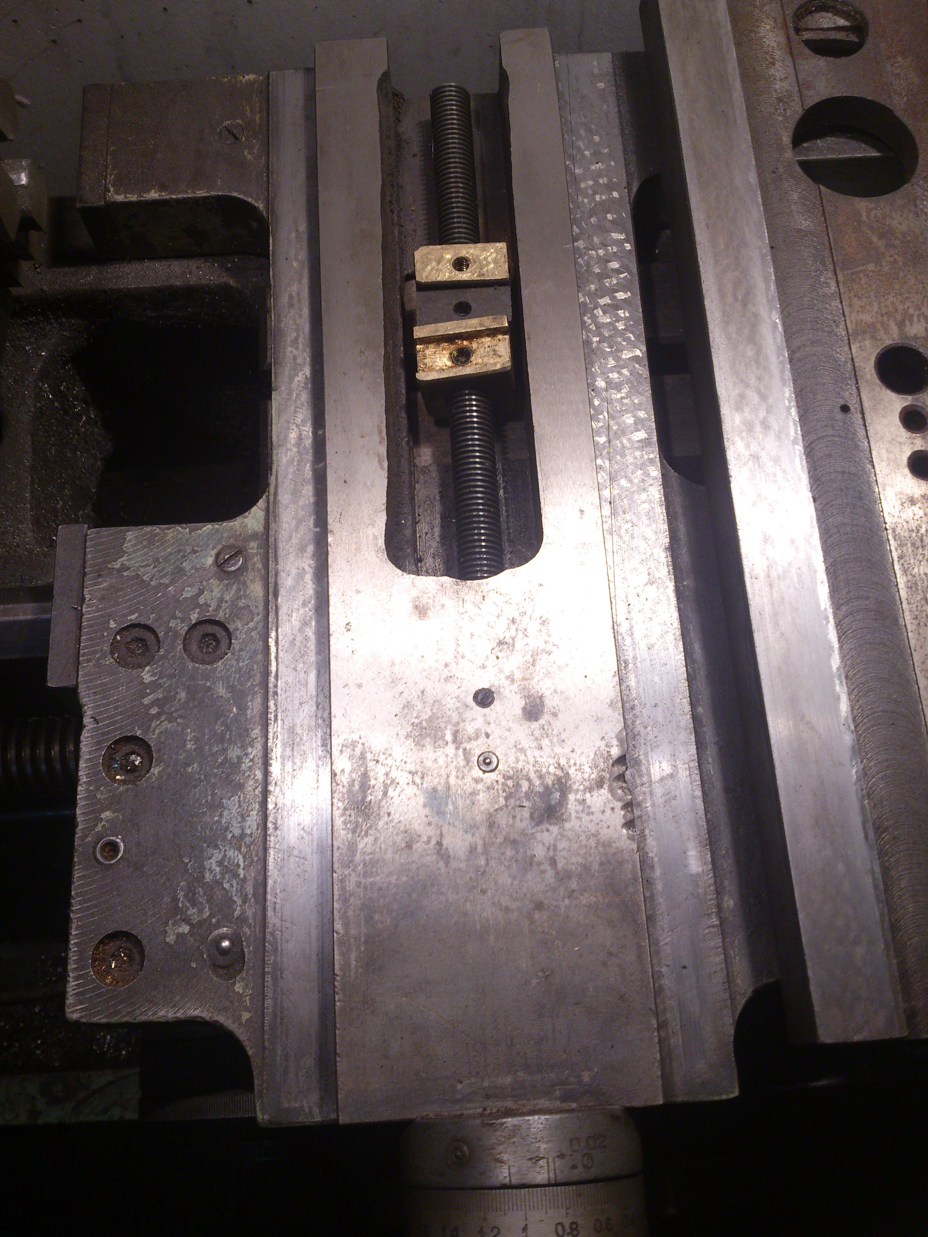

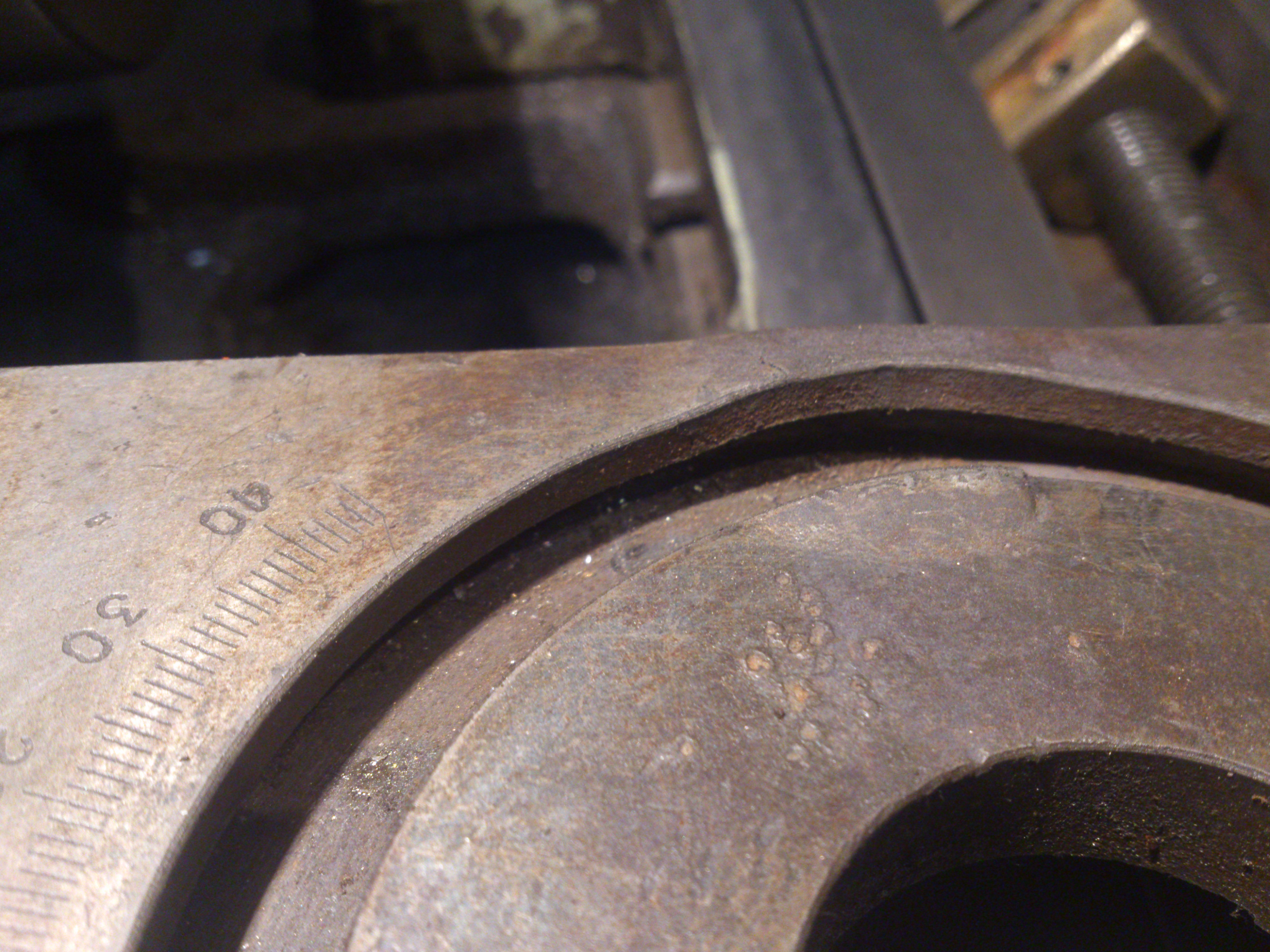

4. Суппорт
Тут плакать в самую пору. ему досталось конкретно. Хоть и выработка вроде не сильно большая, и даже сохранилась шабровка. Бывший хозяин видимо не нашел малую продольную и приспособил то, что нашел (какая-то каретка с ластохвостом). Резцедержка была закреплена на "левую" деталь, которая уже через упорные подкладки притягивалась к поперечке. И вот тут то место, с которого можно плакать :( Затягивал он её так, что попереку с одной стороны просто выгнуло, а с другой все еще хуже - лопнула. Да на фото все видно. Думаю искать поперечку с малой продольной или плюнуть и подумать по поводу перехода на рельсы. Еще есть бредовая идея попытаться приладить револьверку от ТПК-125 (лежит, молчит, кушать не просит). Что посоветуете?
DSC_3673.jpg (7819 просмотров) <a class='original' href='./download/file.php?id=47861&mode=view' target=_blank>Загрузить оригинал (2.57 МБ)</a>
DSC_3676.jpg (7819 просмотров) <a class='original' href='./download/file.php?id=47862&mode=view' target=_blank>Загрузить оригинал (2.57 МБ)</a>
DSC_3677.jpg (7819 просмотров) <a class='original' href='./download/file.php?id=47863&mode=view' target=_blank>Загрузить оригинал (2.63 МБ)</a>
DSC_3705.jpg (7819 просмотров) <a class='original' href='./download/file.php?id=47864&mode=view' target=_blank>Загрузить оригинал (2.54 МБ)</a>
DSC_3708.jpg (7819 просмотров) <a class='original' href='./download/file.php?id=47865&mode=view' target=_blank>Загрузить оригинал (2.63 МБ)</a>
DSC_3709.jpg (7819 просмотров) <a class='original' href='./download/file.php?id=47866&mode=view' target=_blank>Загрузить оригинал (2.3 МБ)</a>
DSC_3710.jpg (7819 просмотров) <a class='original' href='./download/file.php?id=47867&mode=view' target=_blank>Загрузить оригинал (2.26 МБ)</a>
DSC_3711.jpg (7819 просмотров) <a class='original' href='./download/file.php?id=47868&mode=view' target=_blank>Загрузить оригинал (2.05 МБ)</a>
DSC_3712.jpg (7819 просмотров) <a class='original' href='./download/file.php?id=47869&mode=view' target=_blank>Загрузить оригинал (2.31 МБ)</a>
DSC_3729.jpg (7819 просмотров) <a class='original' href='./download/file.php?id=47870&mode=view' target=_blank>Загрузить оригинал (2.57 МБ)</a>
DSC_3730.jpg (7819 просмотров) <a class='original' href='./download/file.php?id=47871&mode=view' target=_blank>Загрузить оригинал (2.59 МБ)</a>

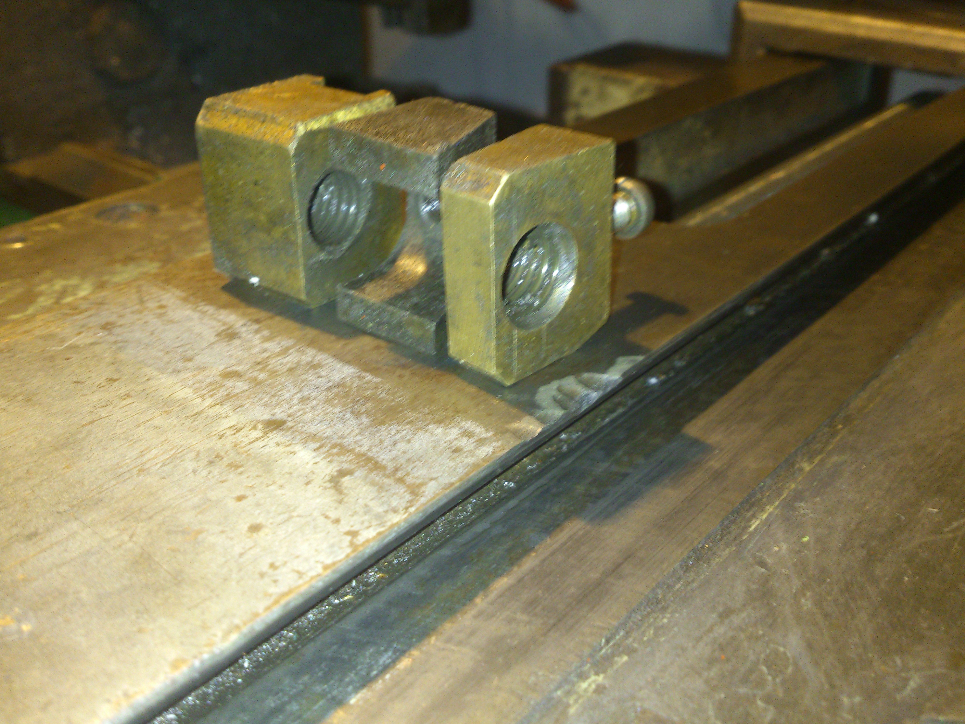

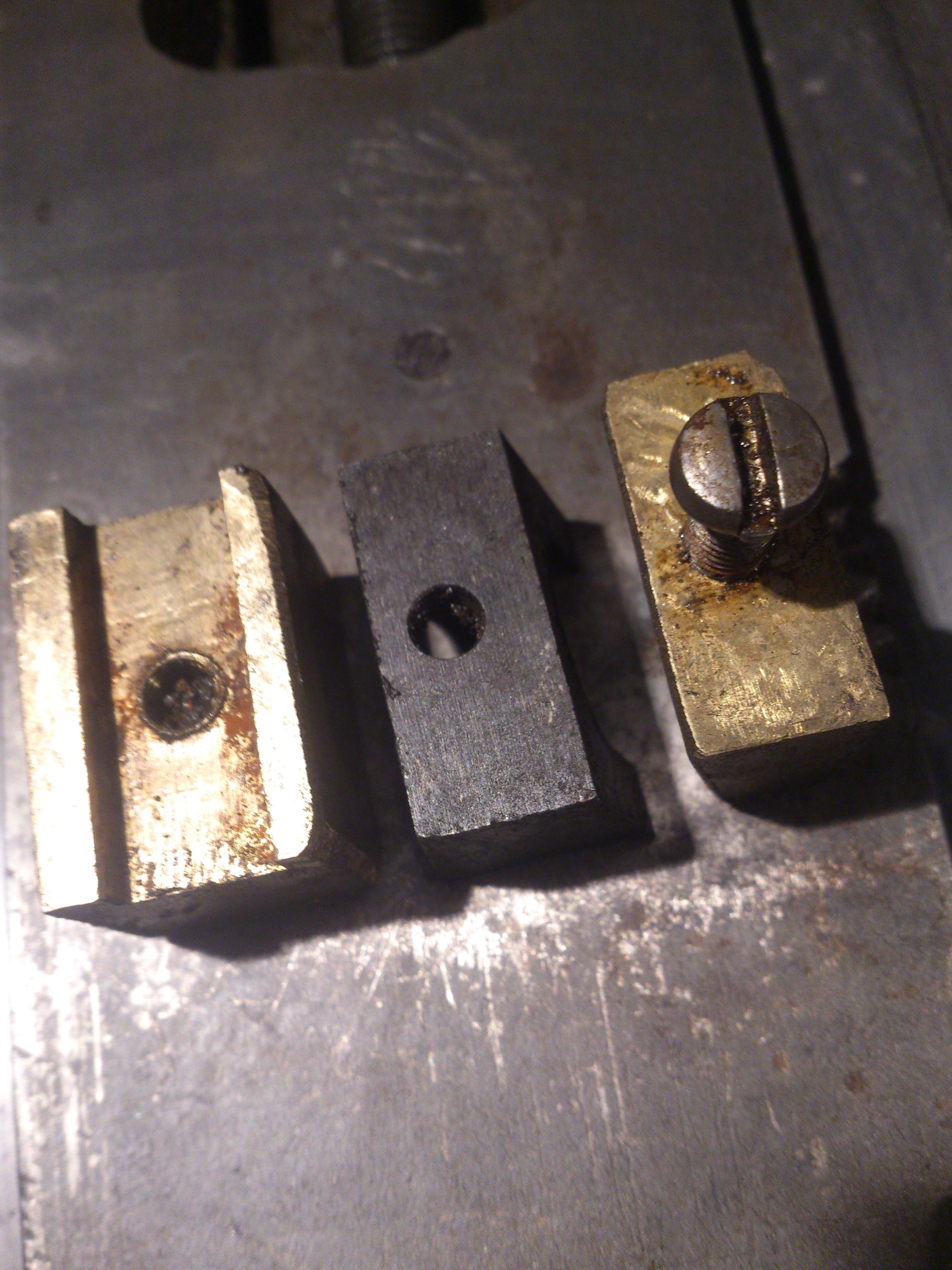

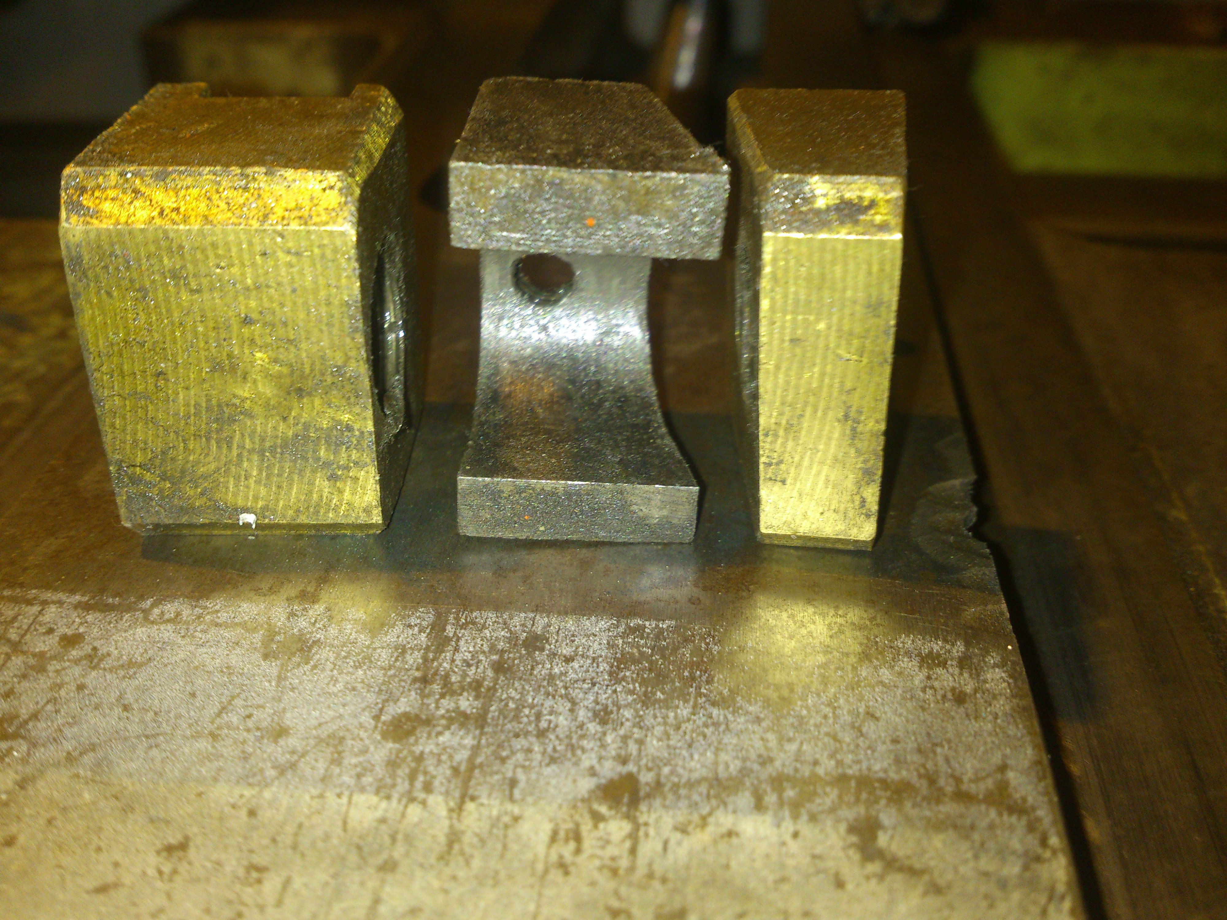

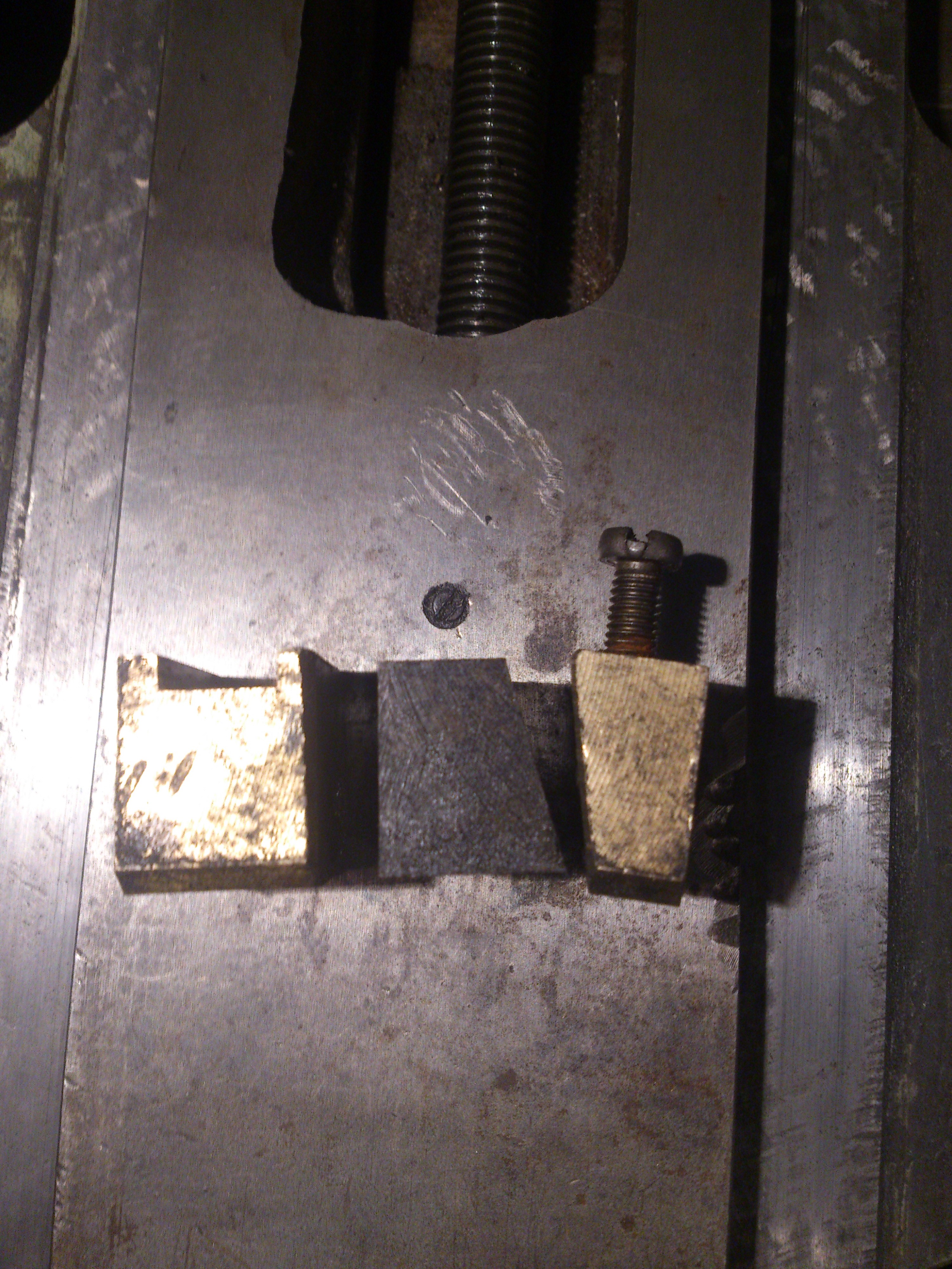

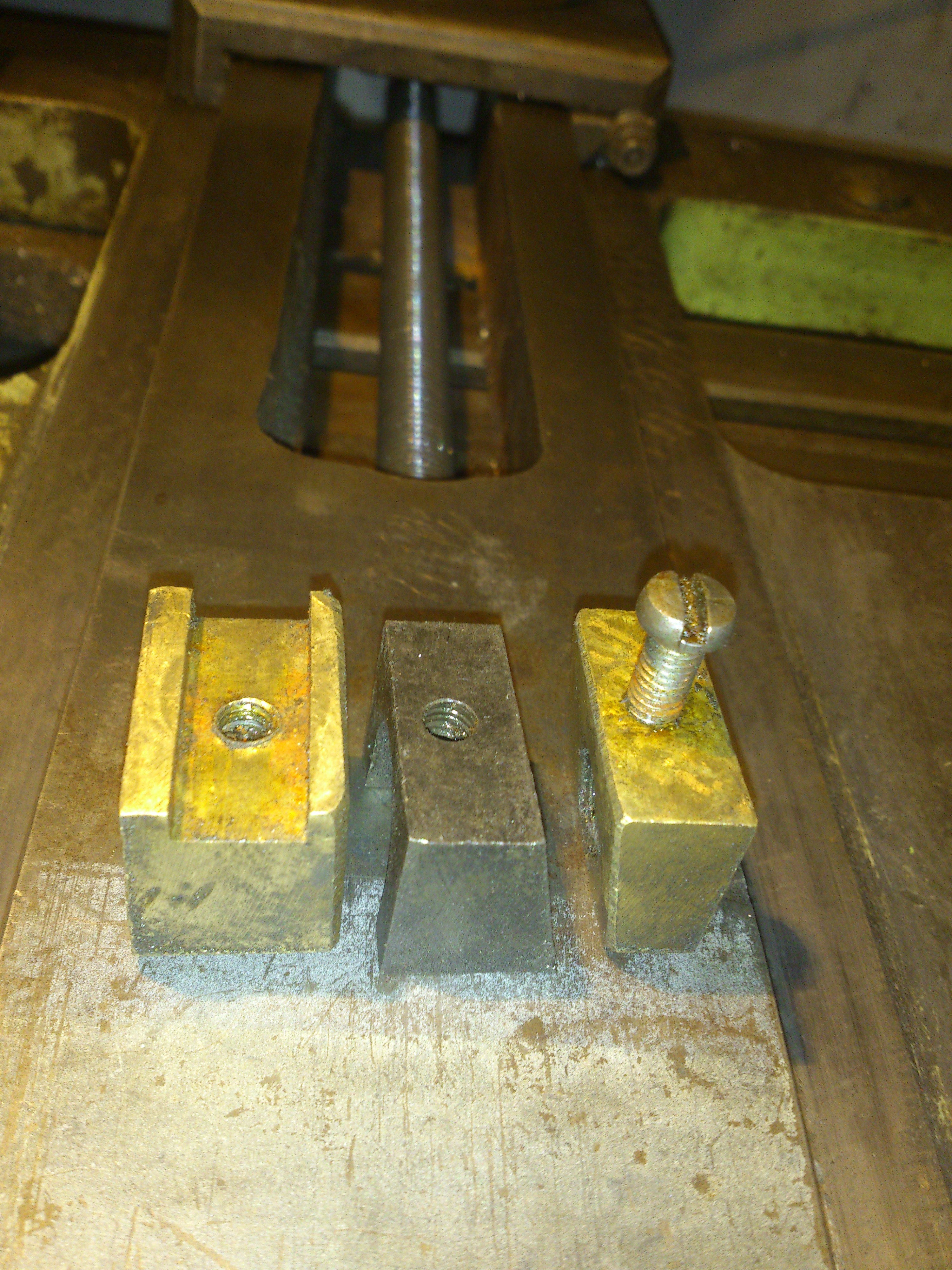

Кстати гайка самодельная вроде, и сделана из трех частей. Когда затягиваем винт средней вставки, она подтягивается и расклинивает гайки крайние.
DSC_3680.jpg (7819 просмотров) <a class='original' href='./download/file.php?id=47872&mode=view' target=_blank>Загрузить оригинал (2.23 МБ)</a>
DSC_3681.jpg (7819 просмотров) <a class='original' href='./download/file.php?id=47873&mode=view' target=_blank>Загрузить оригинал (2.59 МБ)</a>
DSC_3682.jpg (7819 просмотров) <a class='original' href='./download/file.php?id=47874&mode=view' target=_blank>Загрузить оригинал (2.75 МБ)</a>
DSC_3683.jpg (7819 просмотров) <a class='original' href='./download/file.php?id=47875&mode=view' target=_blank>Загрузить оригинал (2.28 МБ)</a>
DSC_3684.jpg (7819 просмотров) <a class='original' href='./download/file.php?id=47876&mode=view' target=_blank>Загрузить оригинал (2.33 МБ)</a>
DSC_3685.jpg (7819 просмотров) <a class='original' href='./download/file.php?id=47877&mode=view' target=_blank>Загрузить оригинал (2.56 МБ)</a>

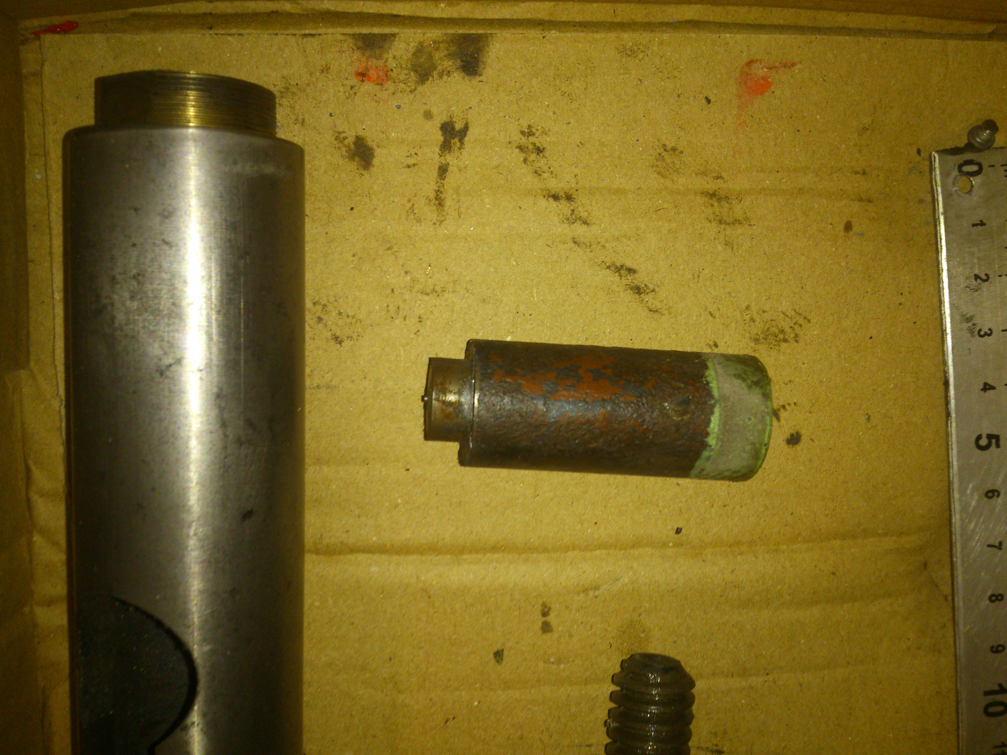

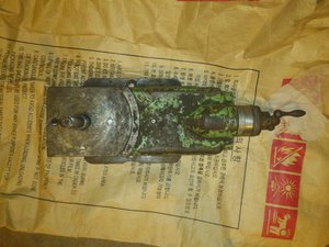

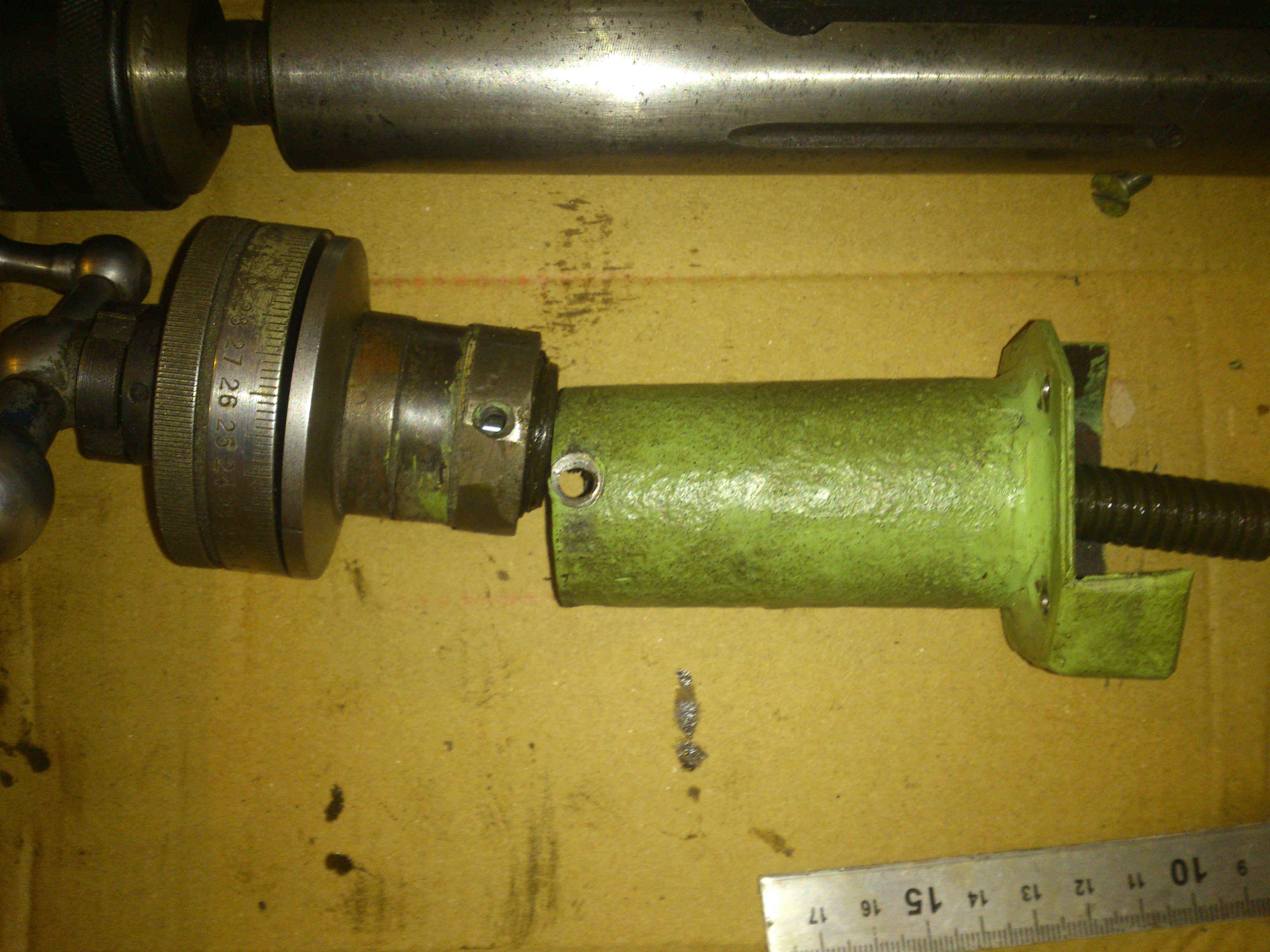

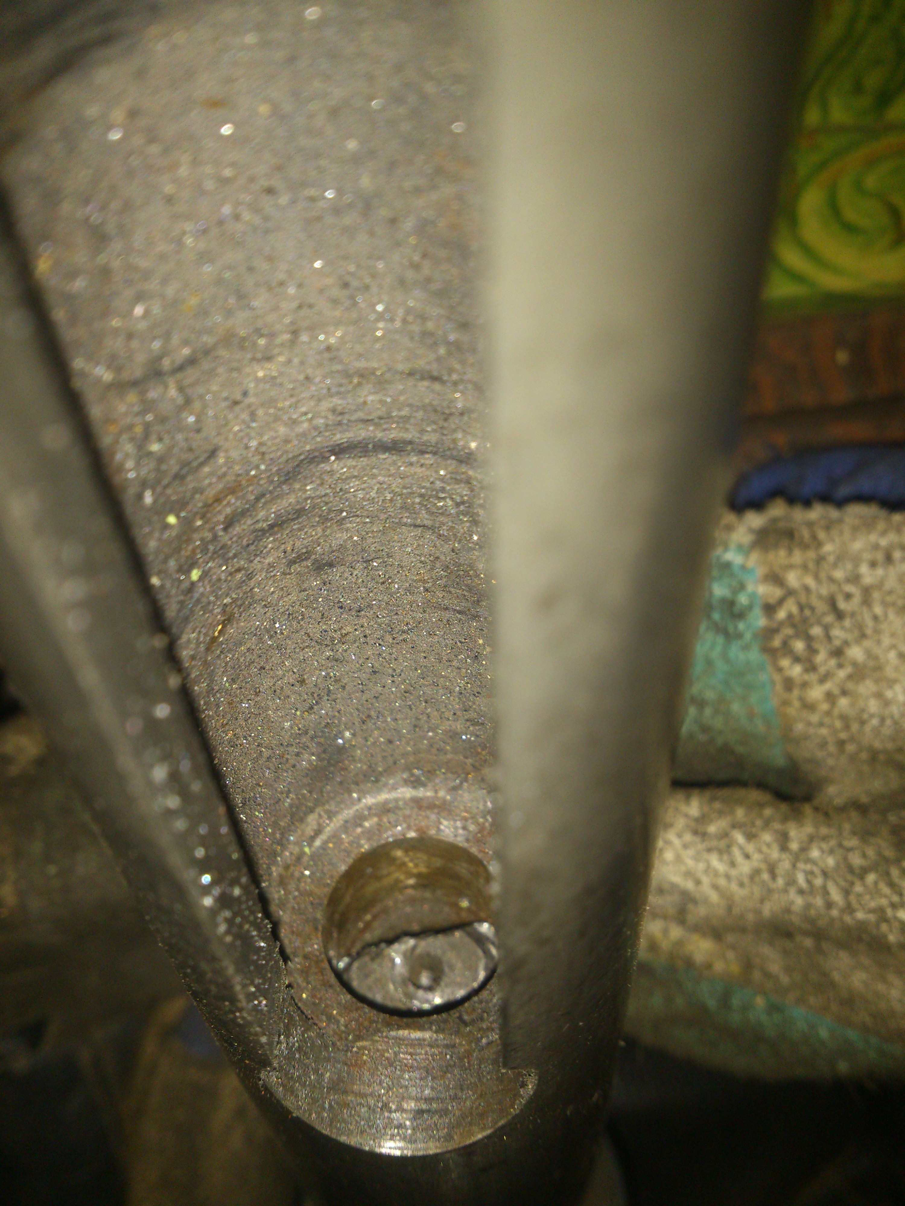

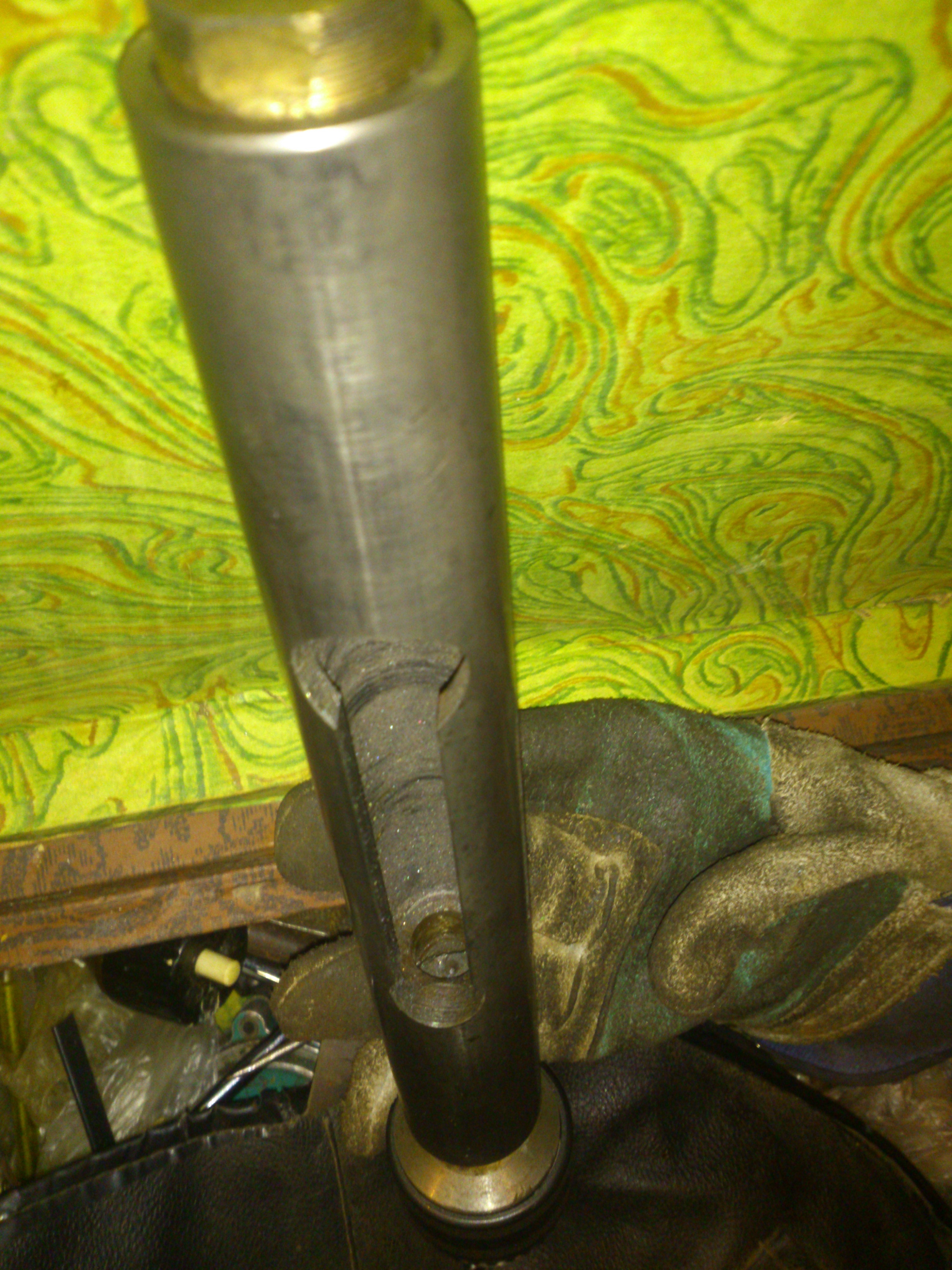

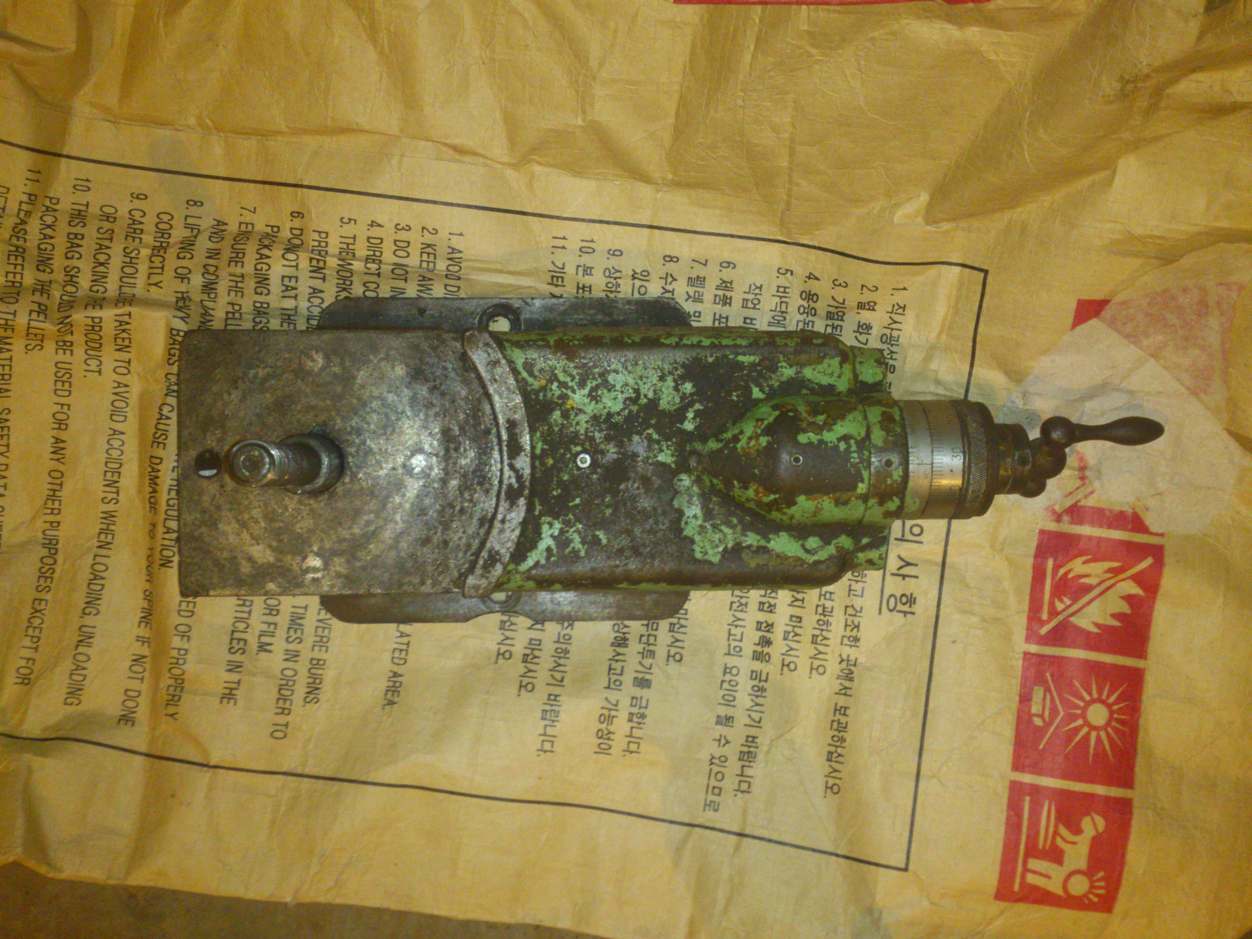

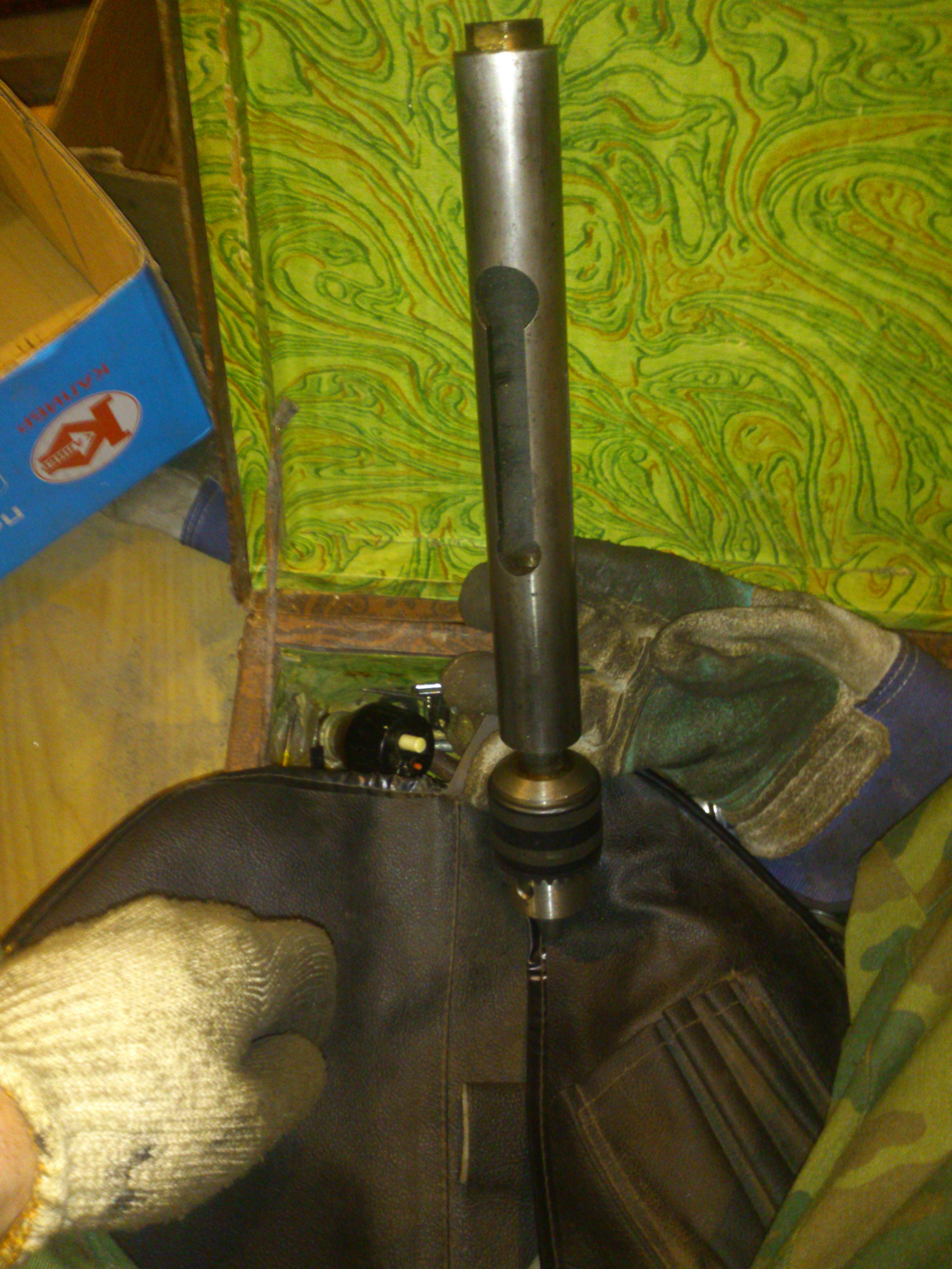

5. Задняя бабка
Тут тоже есть вопросы. ЗБ вроде как родная, а вот по пиноли вопрос. Уж больно она (пиноль) длиная. К ЗБ были приложены руки основательно, но вот хорошо это или плохо пока не понял, но минусы уже есть в виде неизвлекаемых конусов. Палец-ограничитель хода пиноли - просто кусок железки проточенный. Сзади к бабке приросло нечто из куска трубы-удлинителя, уже к оторому крепится винт с лимбом. С лимбом тоже видно рукодельничество, риски скорее всего самодельные, потому что после отсчета 19мм происходит сбой, и потом отсчет продолжается с 22мм, хотя это 23-й. Отверстий для выбивания конуса нет, если полностью втянуть пиноль, то там тоже нечему вытолкнуть конус из пиноли. В итоге имеем в пиноли застрявший конус, который я никак не могу извлечь. Пытался выбить ударами по патрону через проставку - не пошло. Вибать выбивать надо сквозь пиноль. Принимаю советы.
DSC_3671.jpg (7819 просмотров) <a class='original' href='./download/file.php?id=47880&mode=view' target=_blank>Загрузить оригинал (1.96 МБ)</a>
DSC_3672.jpg (7819 просмотров) <a class='original' href='./download/file.php?id=47881&mode=view' target=_blank>Загрузить оригинал (1.95 МБ)</a>
DSC_3670.jpg (7819 просмотров) <a class='original' href='./download/file.php?id=47879&mode=view' target=_blank>Загрузить оригинал (2.17 МБ)</a>
DSC_3731.jpg (7819 просмотров) <a class='original' href='./download/file.php?id=47882&mode=view' target=_blank>Загрузить оригинал (2.67 МБ)</a>
DSC_3732.jpg (7819 просмотров) <a class='original' href='./download/file.php?id=47883&mode=view' target=_blank>Загрузить оригинал (2.72 МБ)</a>

Вот в кратце что успел посмотреть. Фартук не успел. Хочу сегодня-завтра до него добраться. Кстати насчет электрики был неправ. Все-таки в шкафу есть и пусктели и транс даже имеется. Но не совсем понял для чего там используется 110 вольт. Для торможения?
P.S. Малая продольная, которая была рядом со станком, не родная. Разглядел - от ТВ-320.

Да затягивали от души, можно попробовать на эпоксидку заклеить налить и сжать чем нибудь.
Направляйки роликовые можно поставить, хивин вроде неплохие выпускает.

tooshka писал(а):Да затягивали от души, можно попробовать на эпоксидку заклеить налить и сжать чем нибудь.
Надо будет еще и выступающую часть сфрезеровывать/сошлифовывать. Да и думается мне на эпоксидке особо не сделать - хлипенько, да и потом пазы для крепежных винтов расчистить надо будет как-то.

mhael, не я бы такие не ставил... может на родных направляйках остаться? износ не мерил? подачу смазки сделать если новые и они еще нас переживут...

aegis писал(а):может на родных направляйках остаться?
Может. Как салазки поперечные восстановить?

Сообщение aegis »
ты про то место где выломано крепление под родные болты крепления малой продольной? ставь блин, блин 4 винтами в других местах крепи, сверху резцедержку и все. для чпу это не столь важно. гдето тут была тема про чпушение 16у03, но не нахожу чето...
а вообще чпу или ручной станок планируется? если чпу, то может есть смысл сделать нужного размера продольные и поперечные подачи на рельсах, а потом чтобы компенсировать недостаток высоты всунуть подкладку под переднюю бабку. да в жесткости немного потеряешь, но тебе же не равняться на кашку надо

aegis писал(а): ставь блин, блин 4 винтами в других местах крепи, сверху резцедержку и все. для чпу это не столь важно.
Чтобы блин поставить тоже нужно сначала выступы отврезеровать, иначе и блин ровно не втанет.
aegis писал(а):а вообще чпу или ручной станок планируется?
Думал решить после полного осмотра. Но уже склоняюсь к ЧПУ - шестерней гитары нет, малой продольной нет, салазки поперечки с дефектом. С такими недостатками руками особо не наработаешься. Только цилиндры точить.

кстати на поперечной подаче по винту неравномерность износа какая? я просто у себя на подобном станке оставил родной винт - износ был не более 4 соток, тоесть итоговый люфт 8-9 на диаметр. для особо точных вещей делаю выборку люфта...

aegis писал(а):кстати на поперечной подаче по винту неравномерность износа какая? я просто у себя на подобном станке оставил родной винт - износ был не более 4 соток, тоесть итоговый люфт 8-9 на диаметр. для особо точных вещей делаю выборку люфта...
УУУ... это я пока не смотрел. Буду конечно, но чуть позже. Но если переводить на ЧПУ думаю воткну ШВП. Думаю гайку крепить в торец поперечки, если под неё не поместится. Сделать типа вот как здесь

mhael, не ну еще можно поискать мелких швп типа 1202 или 1404. я себе такие мелкие закладываю на мелкотокарник на базе тв16 (показывать еще нечего, только части куплены и все в солиде нарисовано)
