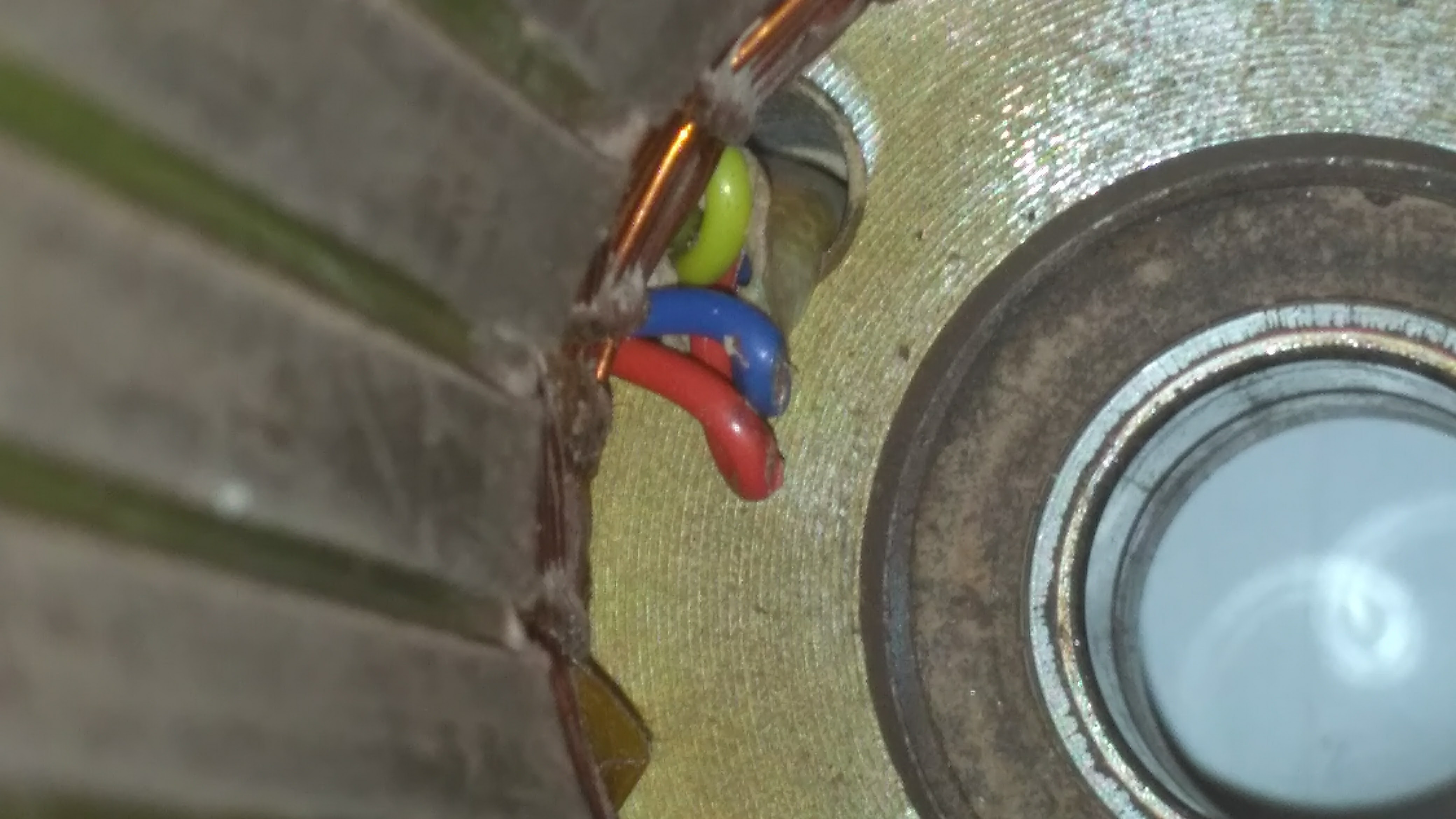

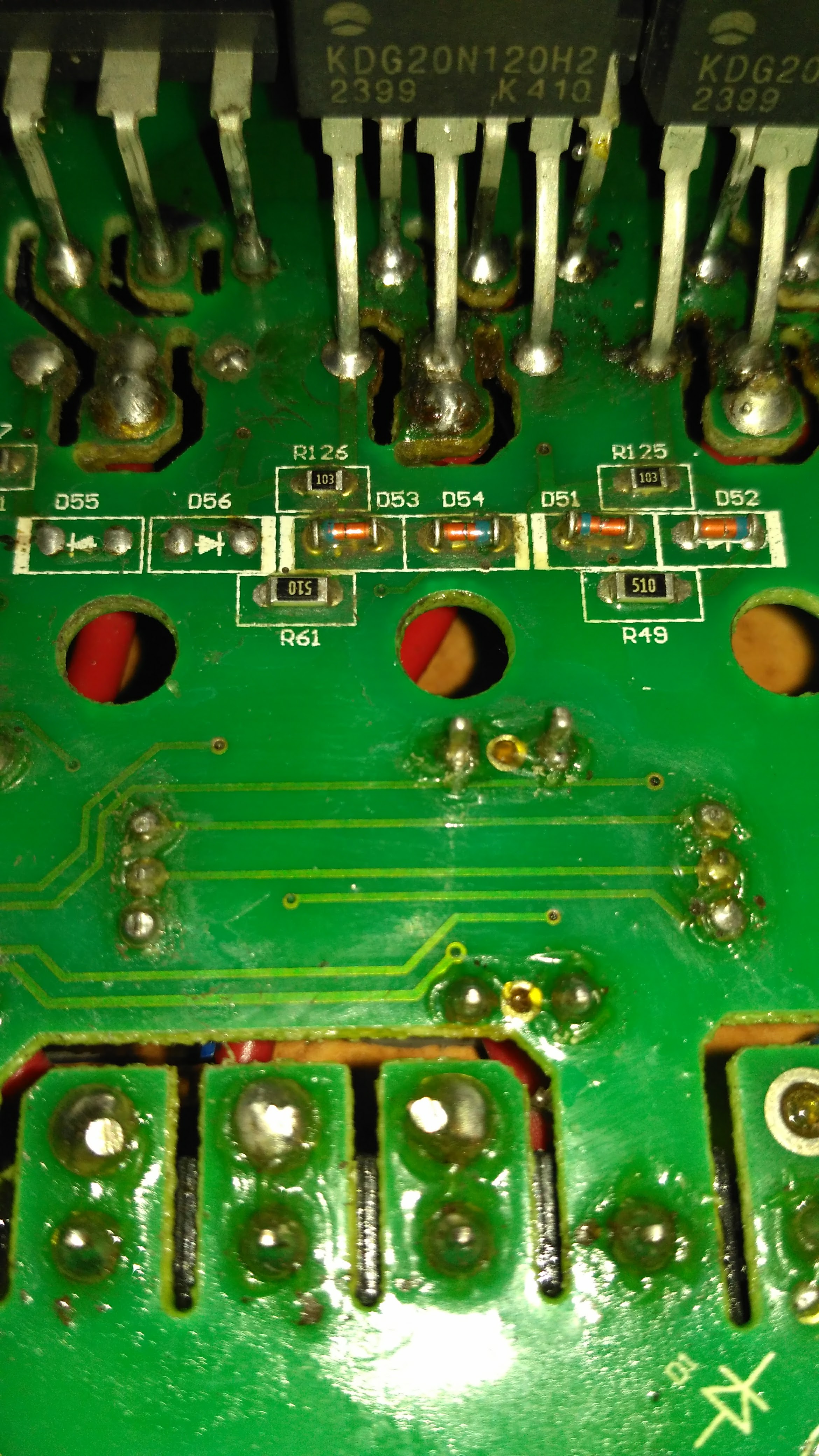

Как в воду глядел.. В очередном китайском шпинделе перетерло изоляцию проводов и коротнуло.. Соответственно в инверторе вылетело одно плечо
IMG_2016-10-01_084845.jpg (7929 просмотров) <a class='original' href='./download/file.php?id=92457&mode=view' target=_blank>Загрузить оригинал (606.49 КБ)</a>
Ну думаю ничего страшного, процедура для меня уже знакомая. ща быстренько заменю транзисторы и готово.. Но не тут то было.. Кроме транзюков пробило еще и стабилитроны. В схеме включены 2 стабилитрона встречно между базой и эмиттером (на фото смд стекляшки с синенькой полоской) . Помогите опознать на сколько вольт там стоят стабилитроны, в гугле смотрел, с синей полоской бывают на разный вольтаж.
IMG_2016-10-10_213845.jpg (7929 просмотров) <a class='original' href='./download/file.php?id=92459&mode=view' target=_blank>Загрузить оригинал (1.48 МБ)</a>
Re: Неисправность инвертора HY02D223B, и ее устранение
Они маркируются буквами и/или цифрами. Если хоть один живой, то проще померять.
На 18 вольт. В затворах это почти стандарт, т.к. максимум для затвора 20В обычно.

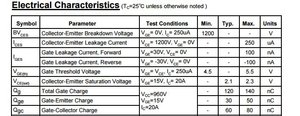

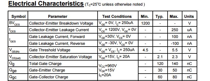

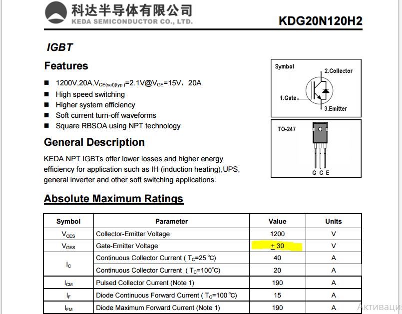

Посмотрел даташит на транзистор, в одной строчке пишет база - эмиттер +\-30В, в другой база - эмиттер 15в.
тран.JPG (7897 просмотров) <a class='original' href='./download/file.php?id=92545&mode=view' target=_blank>Загрузить оригинал (66.24 КБ)</a>
тран1.JPG (7897 просмотров) <a class='original' href='./download/file.php?id=92546&mode=view' target=_blank>Загрузить оригинал (94.36 КБ)</a>
UAVpilot писал(а):Если хоть один живой, то проще померять.
На плате еще есть 4 целых стабилитрона, наверное точнее всего будет выпаять и проверить..
По результатам отпишусь..
vektor_z писал(а):Посмотрел даташит на транзистор, в одной строчке пишет база - эмиттер +\-30В, в другой база - эмиттер 15в.
Заголовок столбца читай ) Test Conditions это условия теста, т.е. при этом напряжении на затворе измеряли напряжение насыщения К-Э.
Да, у этого 30В допустимое З-Э, но это сути не меняет )

N1X писал(а):На 18 вольт. В затворах это почти стандарт
Так и есть! Выпаял с платы рабочий стабилитрон, проверил ноутбучным БП 19В, стабилизированное напряжение 17.9В
Всем спасибо..
