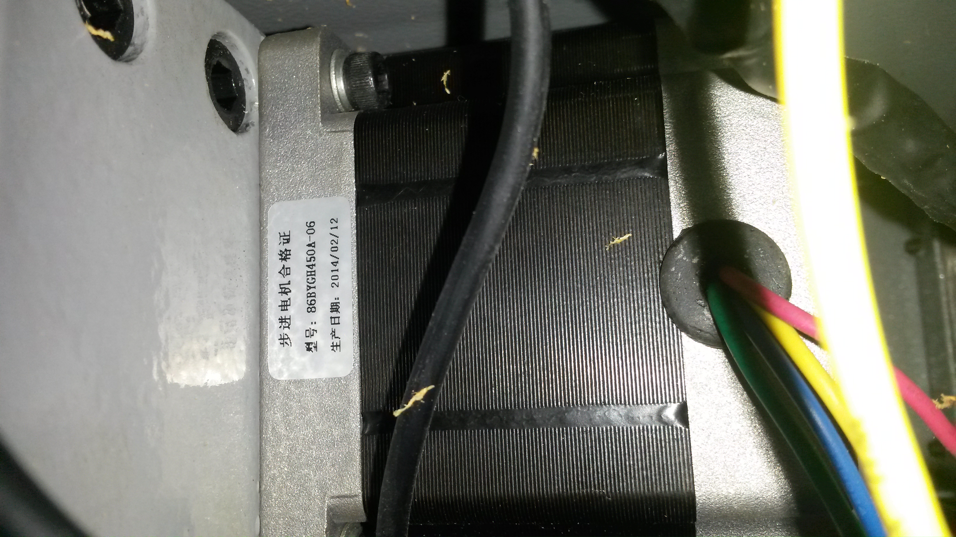

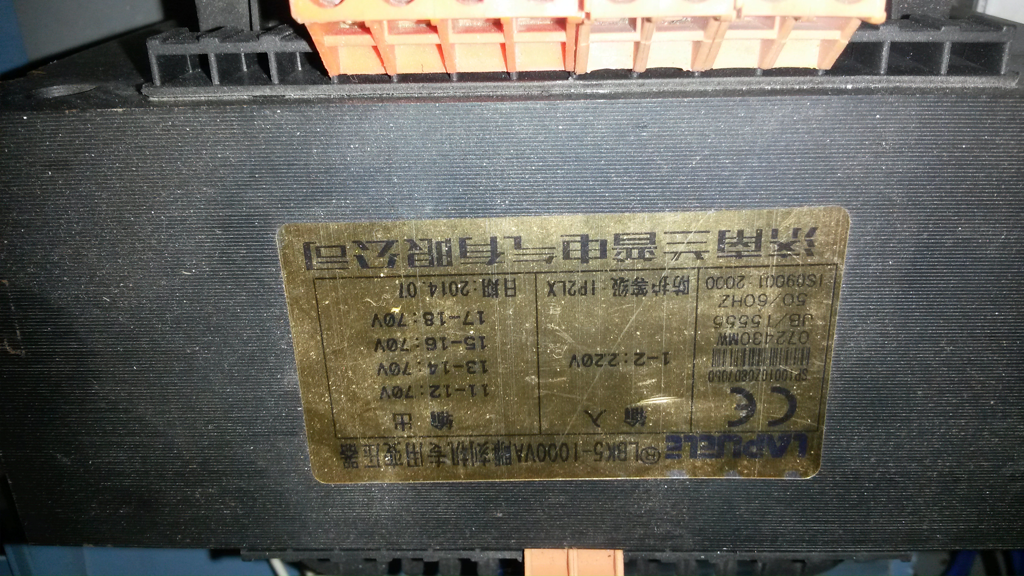

вопрос в личке ( Здравствуйте, у меня вопрос по станку. Какой трансформатор стоит для питания двигателей и на сколько В и Вт. Я так понял он один на 3 драйвера? Сколько Ампер каждый двигатель у вас? Так же интересует вопрос, что стоит возле автоматов, при открытой дверце - это фильтр? Буду благодарен за ответ.)
транс мощность не знаю а на выходе три обмотки по 70 вольт и уходят напрямую в драйвера без выпрямителей.
Двигателя 86 .По току не знаю надо смотреть даташит.
Возле автоматов стоит Инвертор шпинделя и маленький блок питания на 24 вольта на контроллер

(Здравствуйте, а можете сфотать надпись на трансформаторе, к красном круге, название мотора с его данными и с лева в круге какая то ерунда еще есть. Мне это очень нужно, т.к. собираю станок и не хочется покупать 3 тансформатора, если сможет вытянуть один.)
Слева обыкновенный контактор на два полюса - при пропадании электричества отключается и при нажатии на е-стоп тоже.
Кстати в станке есть шикарная функция - при обесточивании станка сохраняется последняя позиция и при повторном включении можно снова продолжить работу с того же места .А можно просто нажать стоп - сохранить позицию на цифровую кнопку любую из 10 и выключить станок , а на следующий раз запустить с места сохранения .
Трансформатор 1000 ВА .

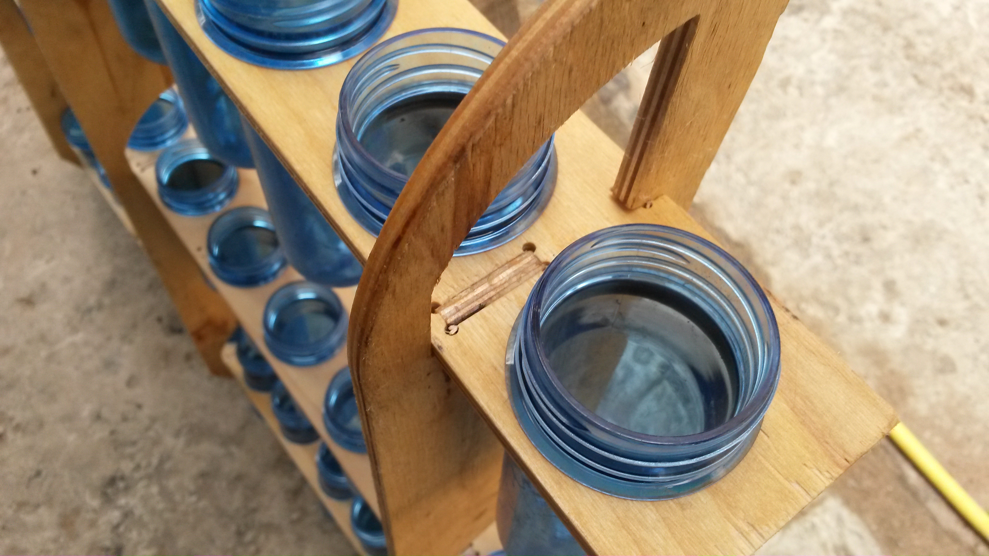

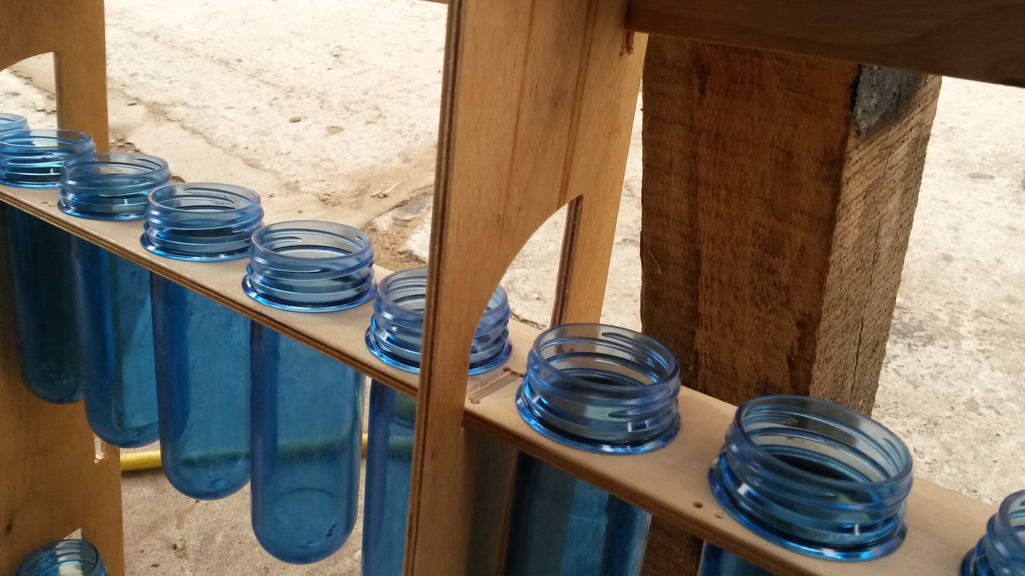

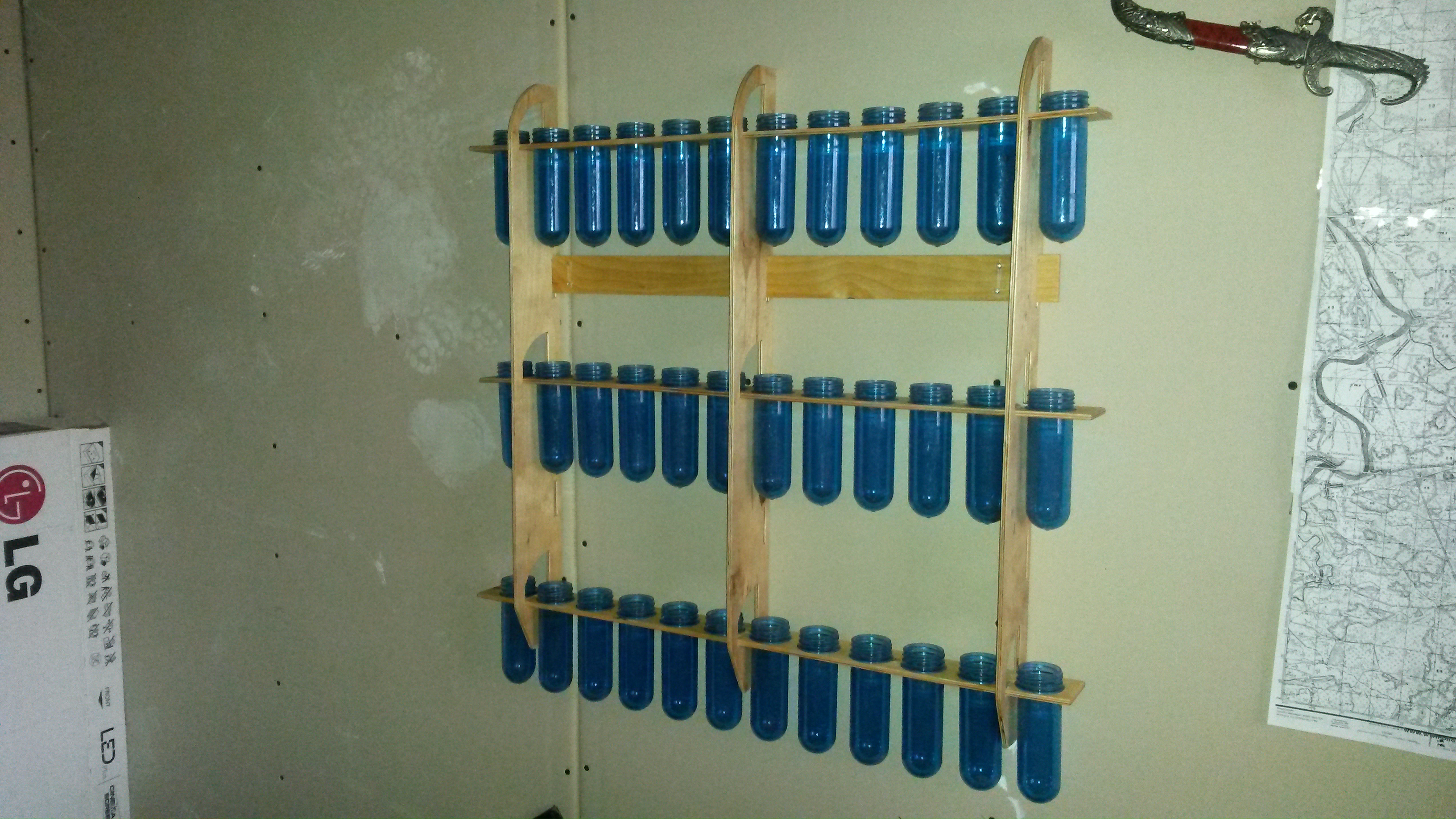

Первое готовое изделие полученное на станке .
Полка под мелкий крепеж .

Re: Китай станок Z-Art TGM 0609 муки бытия
Где-то ПЭТ преформ набрал столько :)

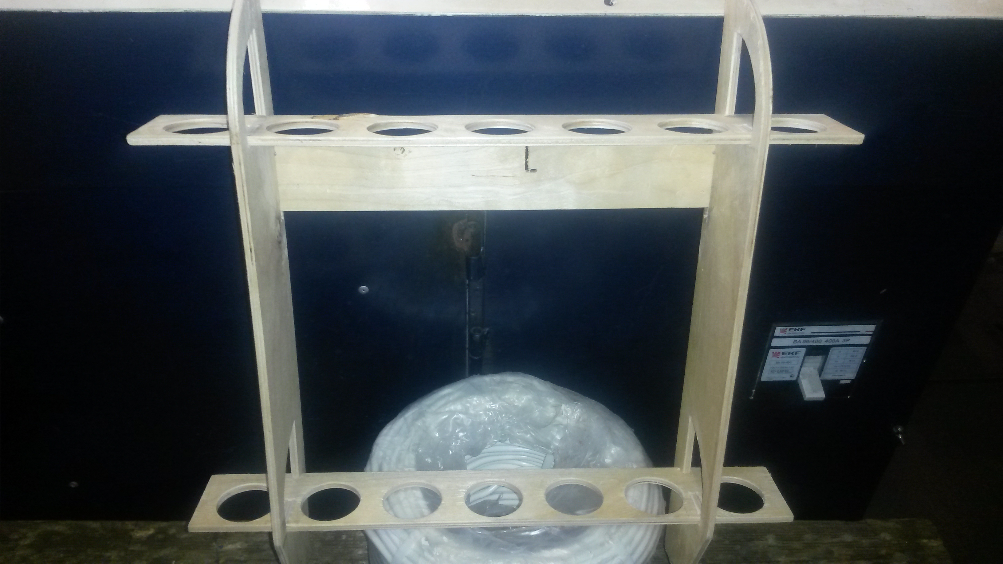

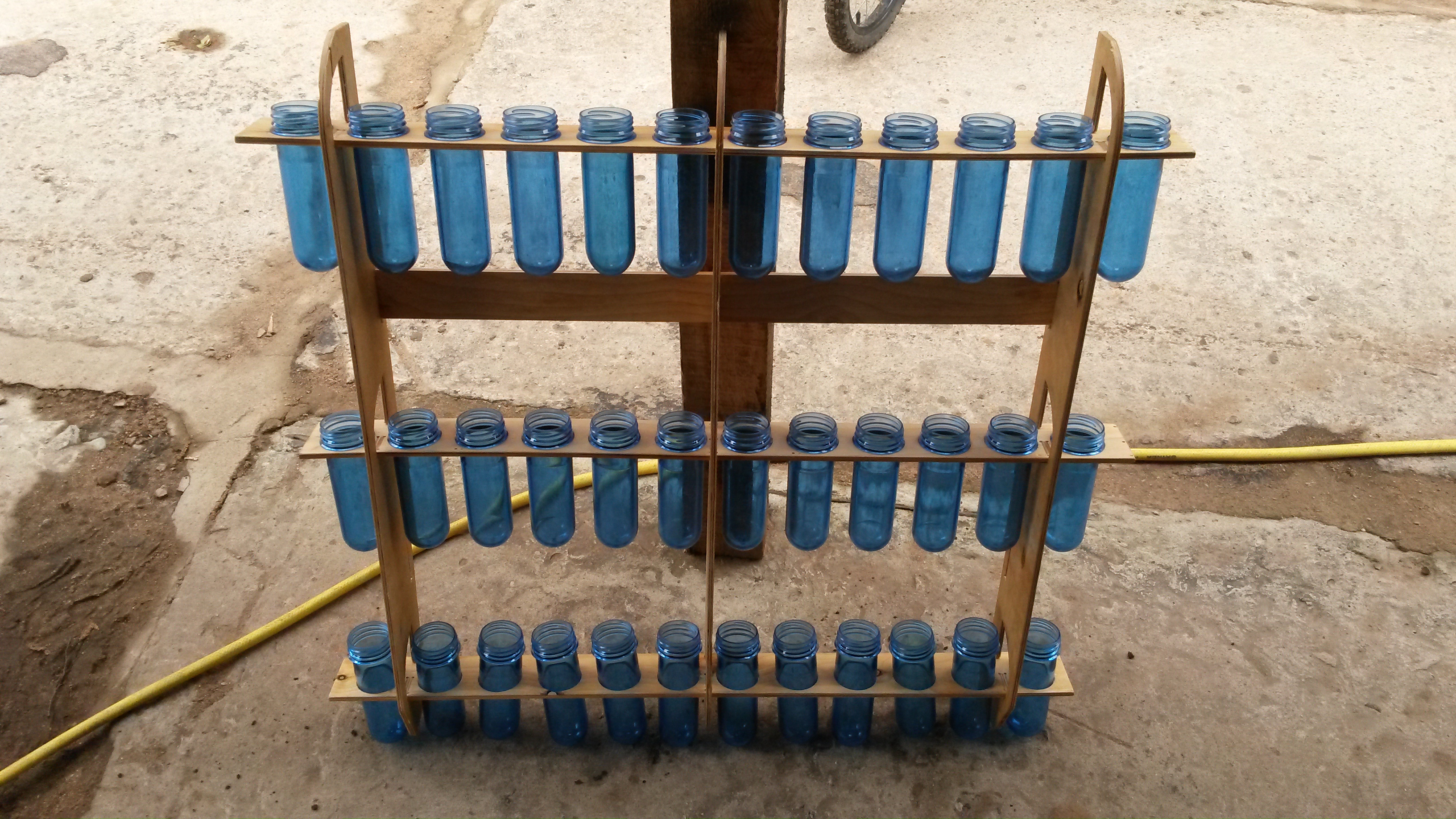

Вариант номер 2 - поменьше .Сделал для своих электриков -под винтики -шурупчики.
