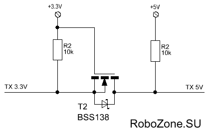

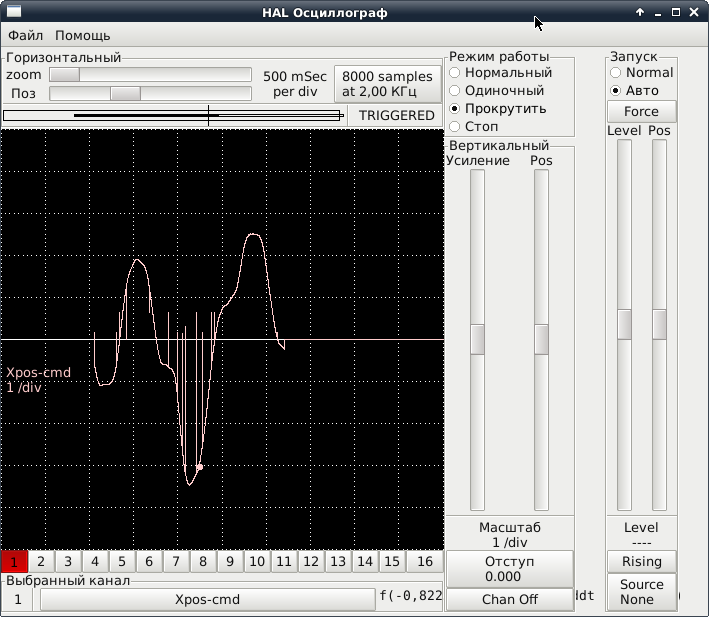

Правильно ли я понимаю по хал скопу что это проблмы со связью?
Если согласовать с помощью транзистора как на схеме, либо какие спец микросхемы порекомендуете ?

Да, это явно проблемы со связью. А драйвер pluto_servo используется?

Такую связку для согласования уровне можно использовать и если есть возможность проконтролировать крутизну фронтов/спадов осциллографом. А у вас силовая часть подсоединена? Если силовая часть используется без гальванической развязки и неудачной разводкой общего провода, то она может быть источником помех.

Re: Шаг + серво на Pluto-P
Такая схема согласования (с общим затвором) имеет высокое выходное сопротивление. Могут быть завалы фронтов и низкая помехоустойчивость, особенно в состоянии лог.1.

А если что из серии ADUM1400?
А кто, кстати, будет переключать направление передачи данных, если ставить какие-то буфера?

ну то что я предложил двунаправленная передача данных.
Techno писал(а):то что я предложил двунаправленная передача данных.
Которая? Схема на КМОП-транзисторе - да. Но она вряд ли повысит помехоустойчивость. А буферные микросхемы нужно переключать внешними сигналами. Без этого они двунаправленности не обеспечат.

Вы правы там надо направление.
А что скажите по поводу TXB0108
8-Bit Bidirectional Voltage-Level Translator
Попробовать можно. Теоретически вроде бы должно работать.
Но для начала имеет смысл просто предельно укоротить соединительные провода между портом и платой.

Добрый всем вечер или ночь. Наконец то появилось время вернуться к плате.
Начну по порядку.
1.Поменял конфигурацию компьютера к которому подключаю ПЛИС.
2. Поменял энкодер который подключен к ПЛИС (Раньше это был ВЕ-178) сейчас стоит OMRON.
После таких нововведений связь стала стабильной POS-CMD красивая кривая.
Использую прошивку из первого поста, так же настройки linuxcnc из первого поста .
Но как всегда есть НО!
Теперь проблема стоит в другом нету генерации ШИМ на ножках ПЛИС.
По идеи когда я включаю станок и начинаю движение по оси то на соответствующих ножках должен быть ШИМ 20кгц (Но его нету).
Думал что порт приказал долго жить. Нашел прошивку моргания светодиодом переназначил на 72 ножку (Там должен быть ШИМ), сигнал меняется (значит порт жив).

Здесь сконфигурированы всего 2 координаты х и у. Из сразу увиденного FERROR = 2.9
MIN_FERROR = 2.2 или что то близкое, а не 10000. Методика проверки: 1. научится получать на энкодере минимальный поворот (на несколько единиц). 2. зацепиться на вывод ШИМ х. 3. включить питание платы, запустить линух цнц, нажать виртуальную кнопку активации станка, теперь мы в рабочем режиме и оси у нас вроде как уравновешенны при это у нас шима нет. Если внести рассогласование энкодером с "текущей позицией", !но! пределах MIN_FERROR появится шим в попытке скомпенсировать рассогласование. Если рассогласование превысит MIN_FERROR, то линух цнц вывалится с ошибкой превышения MIN_FERROR (как именно звучит не помню) и шим изчезнет...
