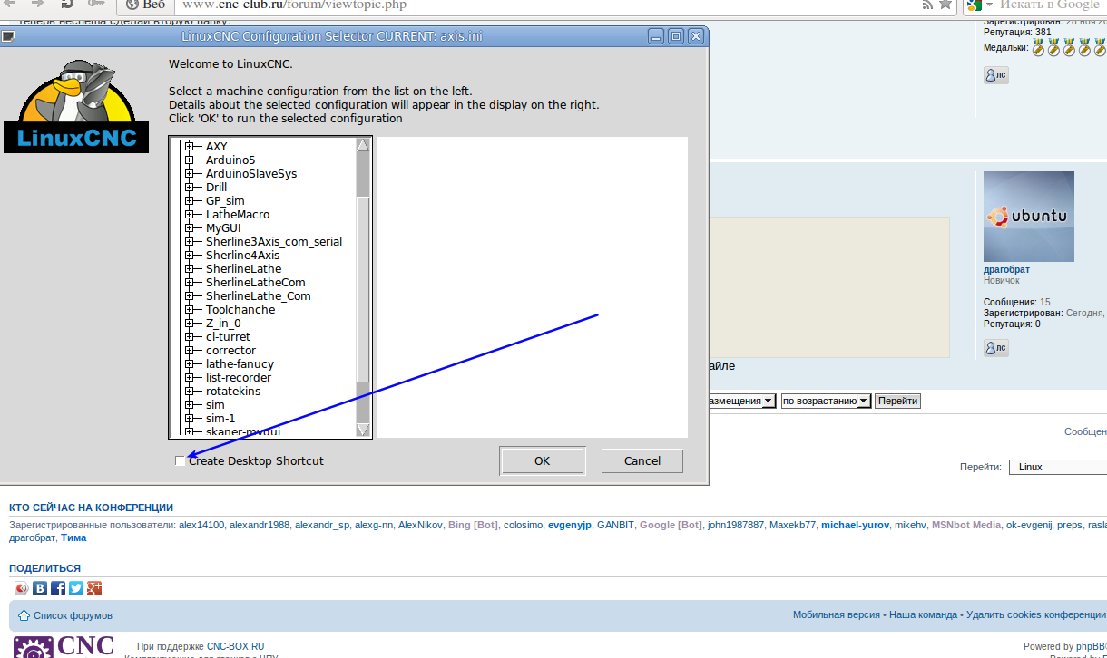

драгобрат писал(а):но не могу ярлык создать
в левом верхнем углу экрана:
Приложения - CNC - Linuxcnc
появиться такое окошко:
Выделение_055.png (3262 просмотра) <a class='original' href='./download/file.php?id=47425&sid=e4f4d6e010c48ae33ba50a69d3a32ab8&mode=view' target=_blank>Загрузить оригинал (145.21 КБ)</a>
в нем найди свою папку gmp и отметив галку ,показаную стрелкой,
запусти емс
создастся ярлык на эту конфигурацию...
драгобрат
Сообщения: 93
Зарегистрирован: 05 апр 2015, 09:17
Репутация: 26
Re: Два интерфейса на системе
Сообщение драгобрат »
NKP большое спасибо
