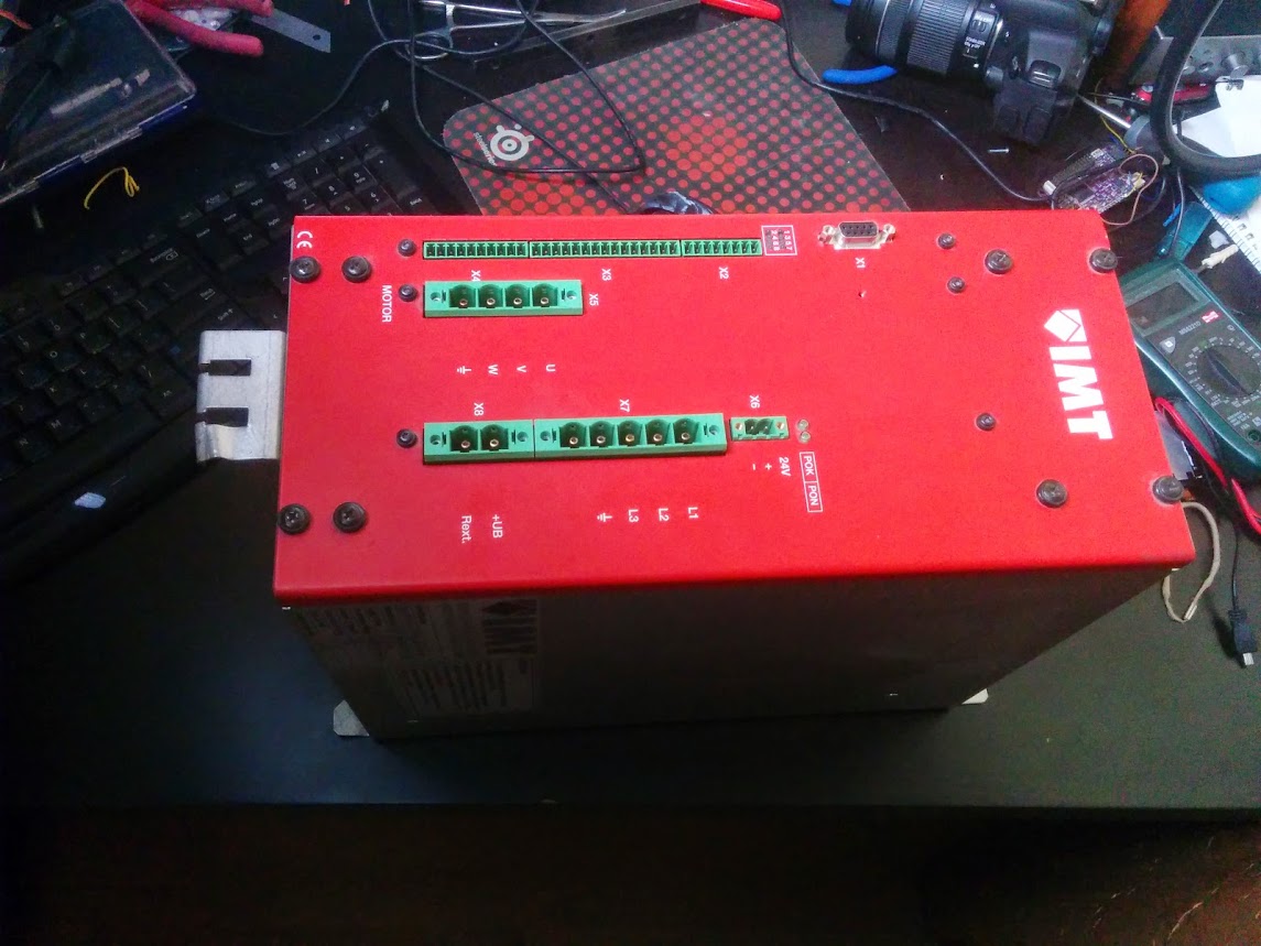

Наконец обзавелся инвертором для шпинделя. Тута в барахолке, всего за 15т.р.
Sieb&Meyer, 11кВт, 380В, 0-5333Гц :freak: С тормозным резюком и всеми разъемами. Халява вобщем.
В связи с этим вопрос. У меня в розетке 3ф 380В и ноль, на инверторе вход 3ф и заземление. Подключать ли заземление в ноль?

skyAlex писал(а):Подключать ли заземление в ноль?
Подключай. А землю (которая в планету) на корпус сделаешь.
Re: Тяжелый фрезер по алюминию с подвижным порталом.600х700х
Угу, отличное решение, учитывая что клемма "земля" и корпус соединены внутри, и через ноль автора будет половина ближайших потребителей питаться...

С заземление вобще беда, единственный путь - пробурить пол(я в подвале) метра на 1.5, и воткнуть в землю кусок арматуры, но что то мне говорит что толку будет ноль.

Хмм... вообще-то внутренности никто не показывал, а я не знал, что там внутри :wik:
Кстати, продавец этого инвертора давал ссылки на мануал, неужели там нет схемы подключения?!

У нас заземление так делано, в землю забиты уголки на глубину 1,5-2 метра, они образуют треугольник, периметр около полутора метров
от них на щит идет арматурина
на щите земля и Нулевой провод объеденены , нулевая колодка изолирована от щита , от них и тяну 0 и землю разными проводами к потребителю
сдавали электрикам , типо все путем

Внутри у всех приборов одинаково: если корпус металлический, то клемма с символом заземления с ним соединена. А если соединить нейтраль с землей то при условии не очень хорошего нуля до подстанции ток из нуля соседей через твой ноль будет течь в землю, ему так удобнее... В нормальных условиях этот ток не очень большой, но у меня у знакомого дома был ноль с батареей соединен (не знаю зачем), так вот когда в стояке отгорел ноль на болтовом соединении, то все соседи оказались запитаны через его батарею и изоляция на этом проводе весело пыхнула, хорошо хоть квартиру не спалил...
skyAlex писал(а):мне говорит что толку будет ноль
Толку будет маловато, это да, но лучше чем при отсутствии земли.
Есть еще вариант: протянуть с корпуса распредщита свой защитный ноль и его использовать как землю. В общем решение тоже рабочее, при отсутствии иного...
А этому инвертору вообще-то ноль для работы нужен? Может, земля у него только защитная и внутри кроме как с корпусом, ни с чем не связана? В общем-то имеет право.
N1X писал(а):у меня у знакомого дома был ноль с батареей соединен (не знаю зачем)
Зачем-зачем, чтобы счетчик помедленней крутился, типа народный способ ;)

Сергей Саныч писал(а):А этому инвертору вообще-то ноль для работы нужен? Может, земля у него только защитная и внутри кроме как с корпусом, ни с чем не связана? В общем-то имеет право.
В принципе не нужен, и работать просто от трех фаз работать будет. Но все равно надо бы это дело заземлить, не только инвертер, но и весь станок, всю электронику. Соответственно вопрос в правомерности подключения этого дела к нулю. Где-же дальше он по любому зеземлен...

Сергей Саныч писал(а):Зачем-зачем, чтобы счетчик помедленней крутился, типа народный способ
Ну если на самом счетчике фазу с нулем перед этим не поменять, то крутиться медленнее он особо не будет ) Хотя мне никто не говорил, что это не было сделано ))
Ноль ему не нужен, там же клеммы "N" даже нет :)

Ему 0 не обязателен.
Здесь выкладывал мануал, схема присутствует http://cnc-club.ru/forum/viewtopic.php? ... 56#p159956

Demetrius писал(а):Ему 0 не обязателен.
Да это понятно. Можно ли его заземлить в ноль и будет ли от этого толк, или наоборот будет ли это опасно?

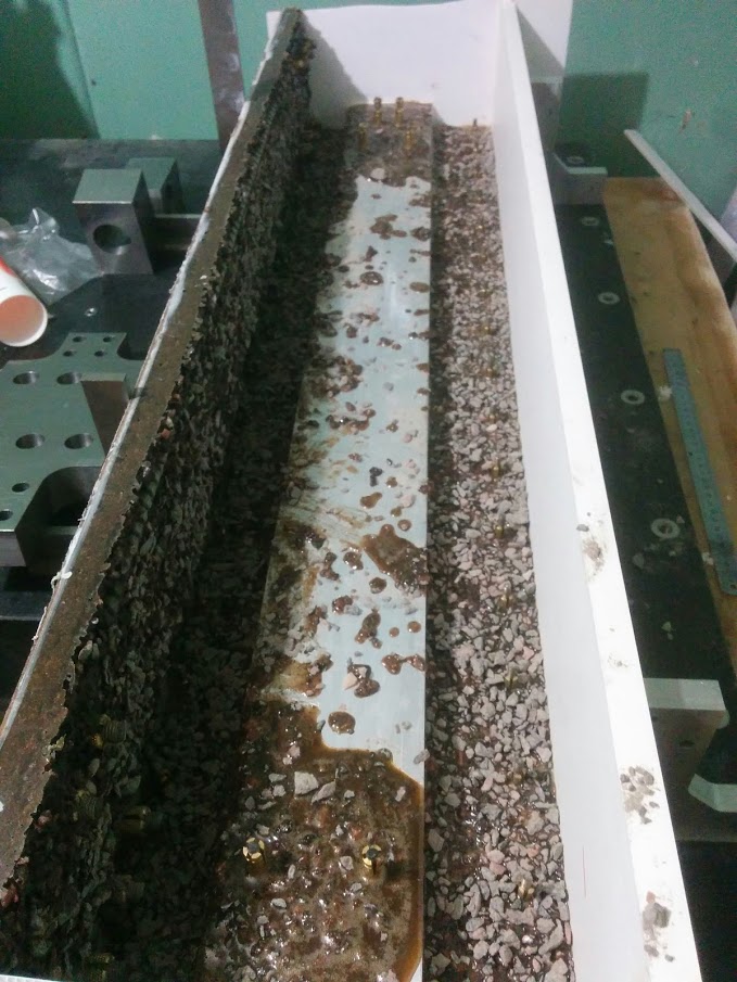

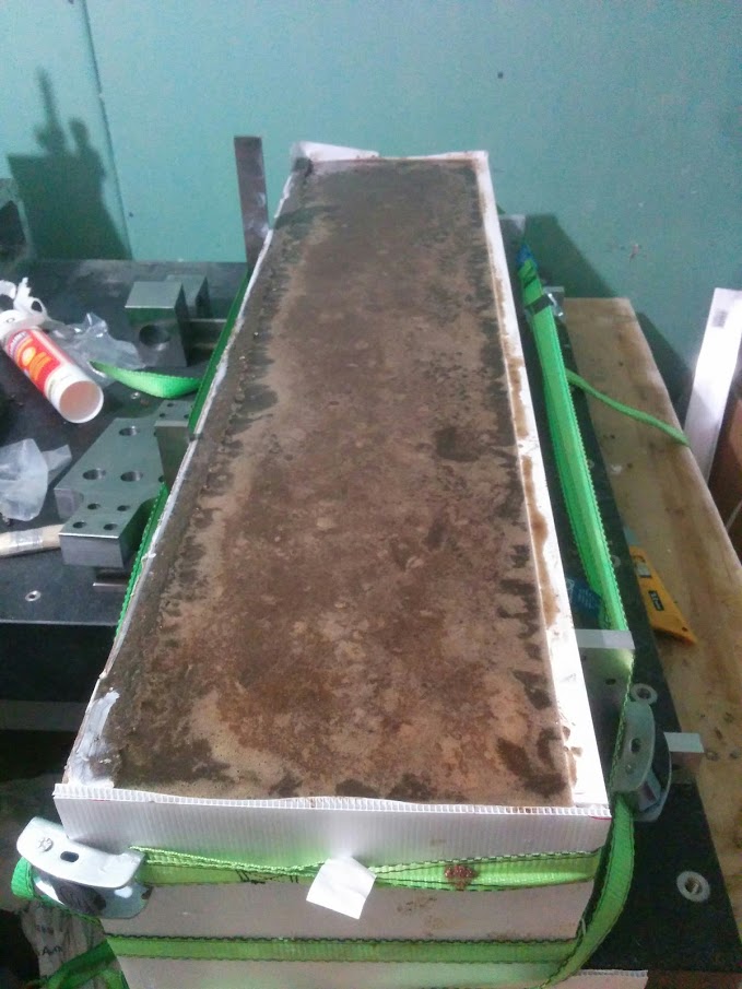

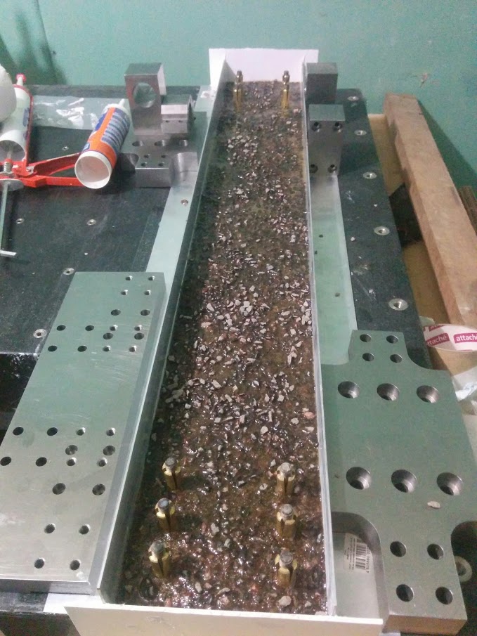

Небольшой отчет и мануал по заливке балки:

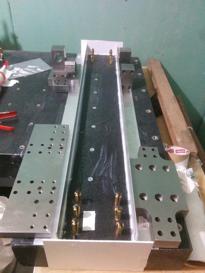

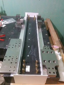

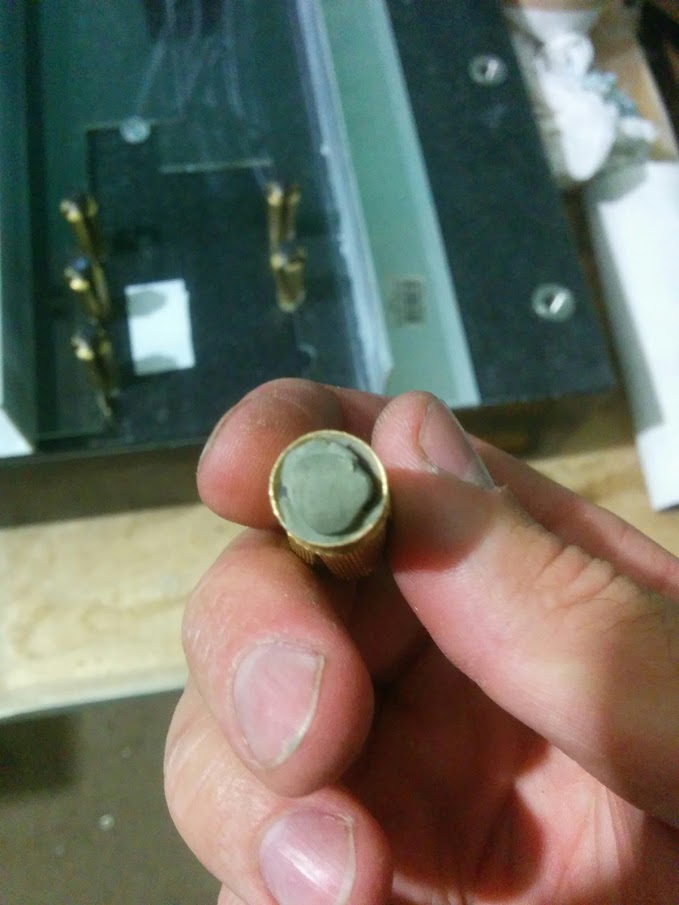

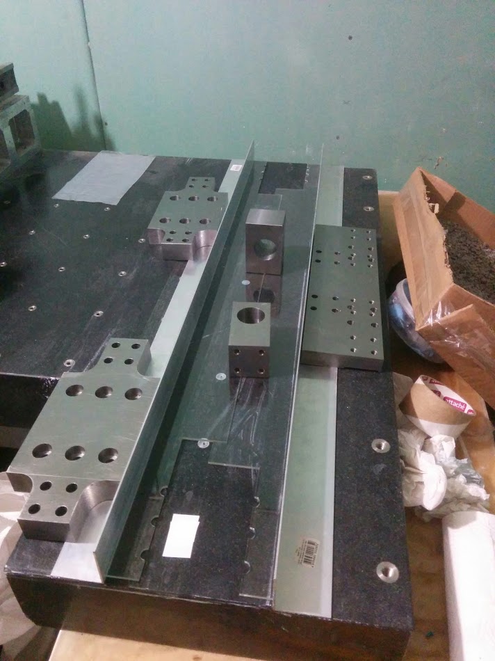

Плиту натираем вот таким восковым разделителем: http://www.polypark.ru/catalog/mold-release/blue-wax/, примерно в три слоя с промежутком часов в шесть.
Режем на лазере шаблоны под установку закладных. В качестве закладных латунные анкеры MSA, в них вкручены установочные винты под шестигранник. Анкеры ставим на плиту через пластилин:
9XynVLJB-BY26NQ0s6Ay_AdZVdMI5m0CVOyIwvcsFQI=w1115-h859-no.jpg (5368 просмотров) <a class='original' href='./download/file.php?id=55089&mode=view' target=_blank>Загрузить оригинал (102.44 КБ)</a>
IMG_20150703_180826.jpg (5368 просмотров) <a class='original' href='./download/file.php?id=55091&mode=view' target=_blank>Загрузить оригинал (101.48 КБ)</a>
IMG_20150703_174847.jpg (5368 просмотров) <a class='original' href='./download/file.php?id=55090&mode=view' target=_blank>Загрузить оригинал (70.54 КБ)</a>
IMG_20150703_200153.jpg (5368 просмотров) <a class='original' href='./download/file.php?id=55092&mode=view' target=_blank>Загрузить оригинал (131.53 КБ)</a>

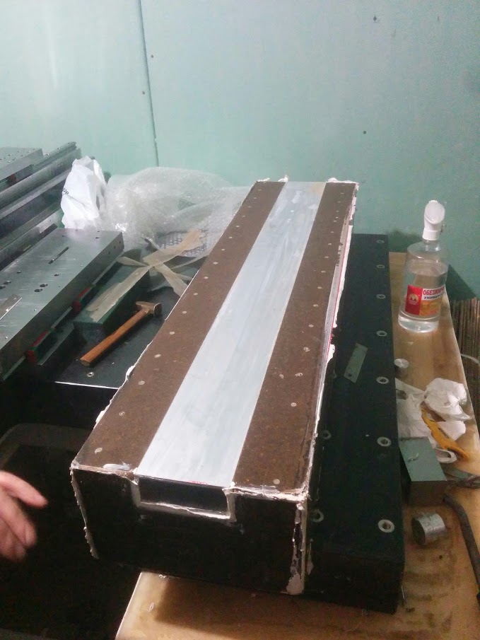

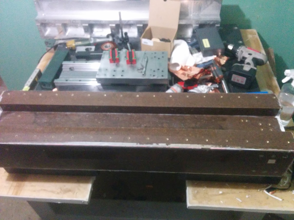

Заливаем первую плиту которая в дальнейшем будет нижней. Заливка сразу не целиком связана с необходимостью обеспечить параллельность посадочных мест под блоки кареток. Заливал слоем в 15мм с тремя прутками стеклопластиковой арматуры 10мм, даем ей недельку отлежаться, снимаем с плиты, и городим новую опалубку, используя полученную конструкцию.

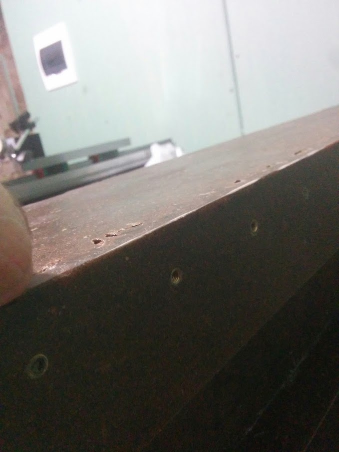

Также расставляем по шаблону закладные, и ставим люминиевую трубу 100*40, которая нам сформирует нишу под винт ШВП. Сначала заливаем первый тонкий слой пожиже, чтоб при заливке основной массы не сдвинуть закладные, даем подвстать сутки, и заливаем все остальное. Опять недельку отлежаться, после этого снимаем всю опалубку и отрываем балку от плиты. Оторвалась надо сказать довольно легко.

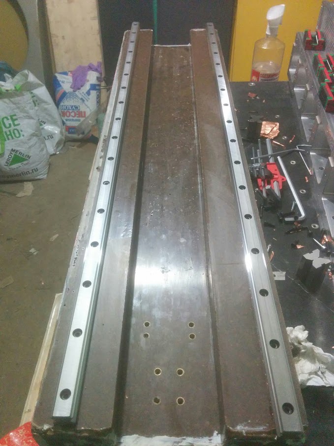

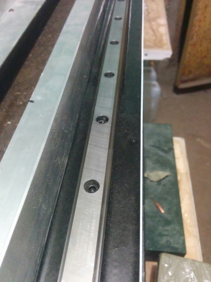

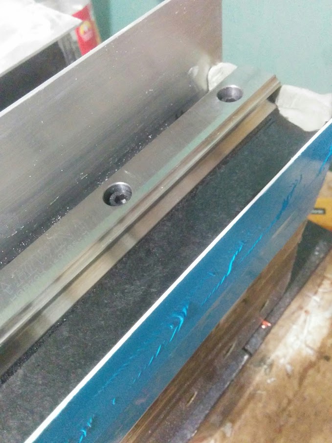

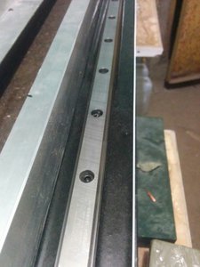

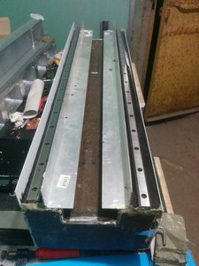

Ставим рельсы, жутко материмся выставляя их без упорного буртика. После токо как выставили их по индикатору по обоих осям и параллельности, формируем упорный буртик из смолы и молотого углеволокна:
IMG_20150721_183338.jpg (5368 просмотров) <a class='original' href='./download/file.php?id=55102&mode=view' target=_blank>Загрузить оригинал (105.99 КБ)</a>
IMG_20150721_183346.jpg (5368 просмотров) <a class='original' href='./download/file.php?id=55103&mode=view' target=_blank>Загрузить оригинал (78.95 КБ)</a>
IMG_20150721_183356.jpg (5368 просмотров) <a class='original' href='./download/file.php?id=55104&mode=view' target=_blank>Загрузить оригинал (101.89 КБ)</a>

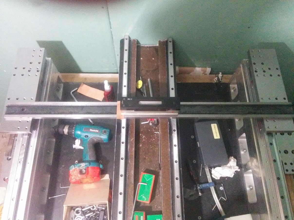

А, ну еще выставил боковые рельсы, и их параллельность:
IMG_20150726_174003.jpg (5368 просмотров) <a class='original' href='./download/file.php?id=55108&mode=view' target=_blank>Загрузить оригинал (196.13 КБ)</a>
Сори за качество фото, телефон при недостатке освещения снимает не очень, и за сральник вокруг - рабочая обстановка) Если кого что интересует по подробнее - спрашивайте.
