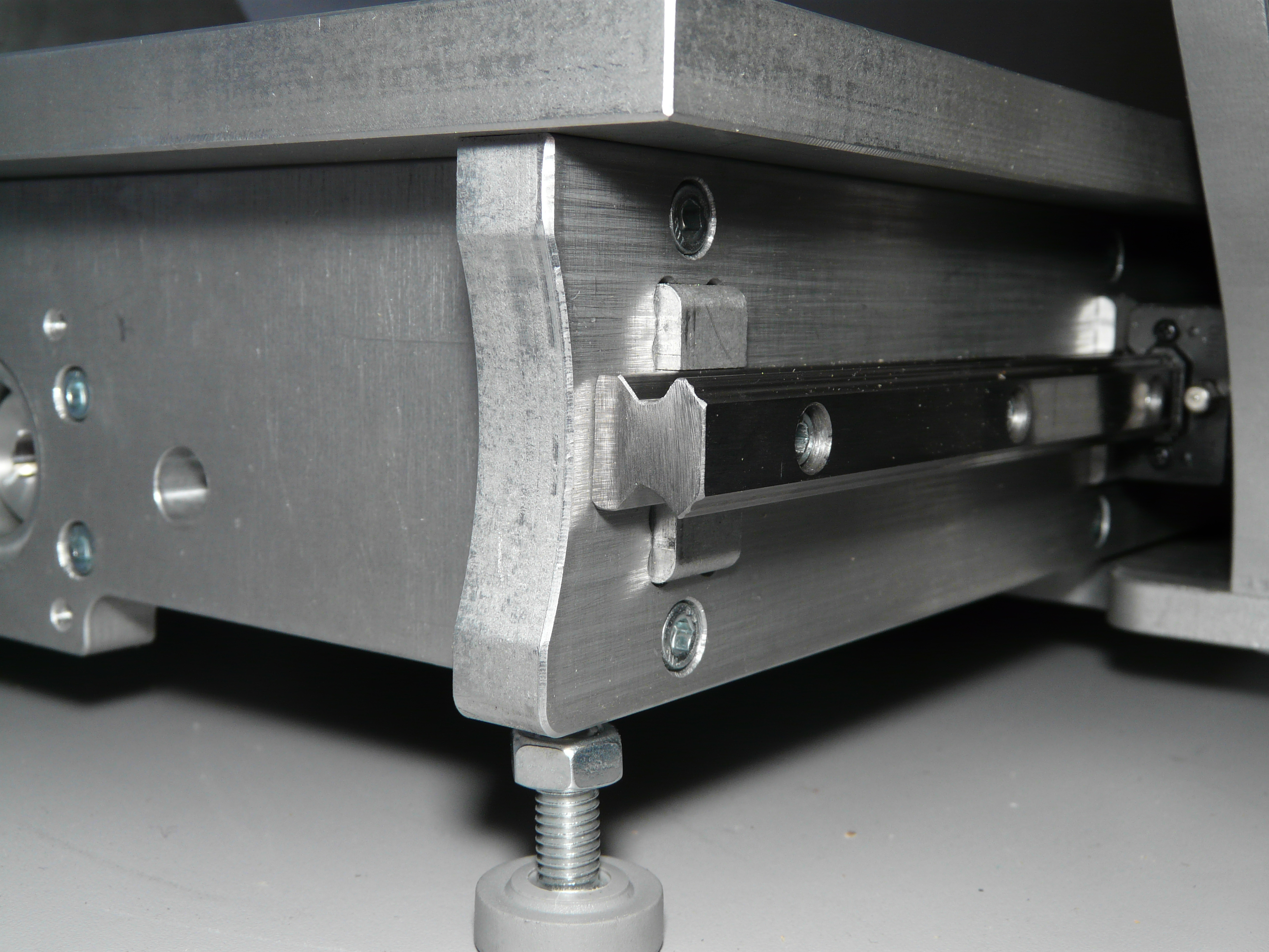

Это не скобки, эти хреновины типа направляющих для рельсы, вместо уступа фрезерованного короче. ну и как элемент крепления выступают.

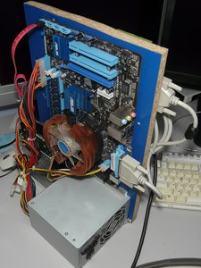

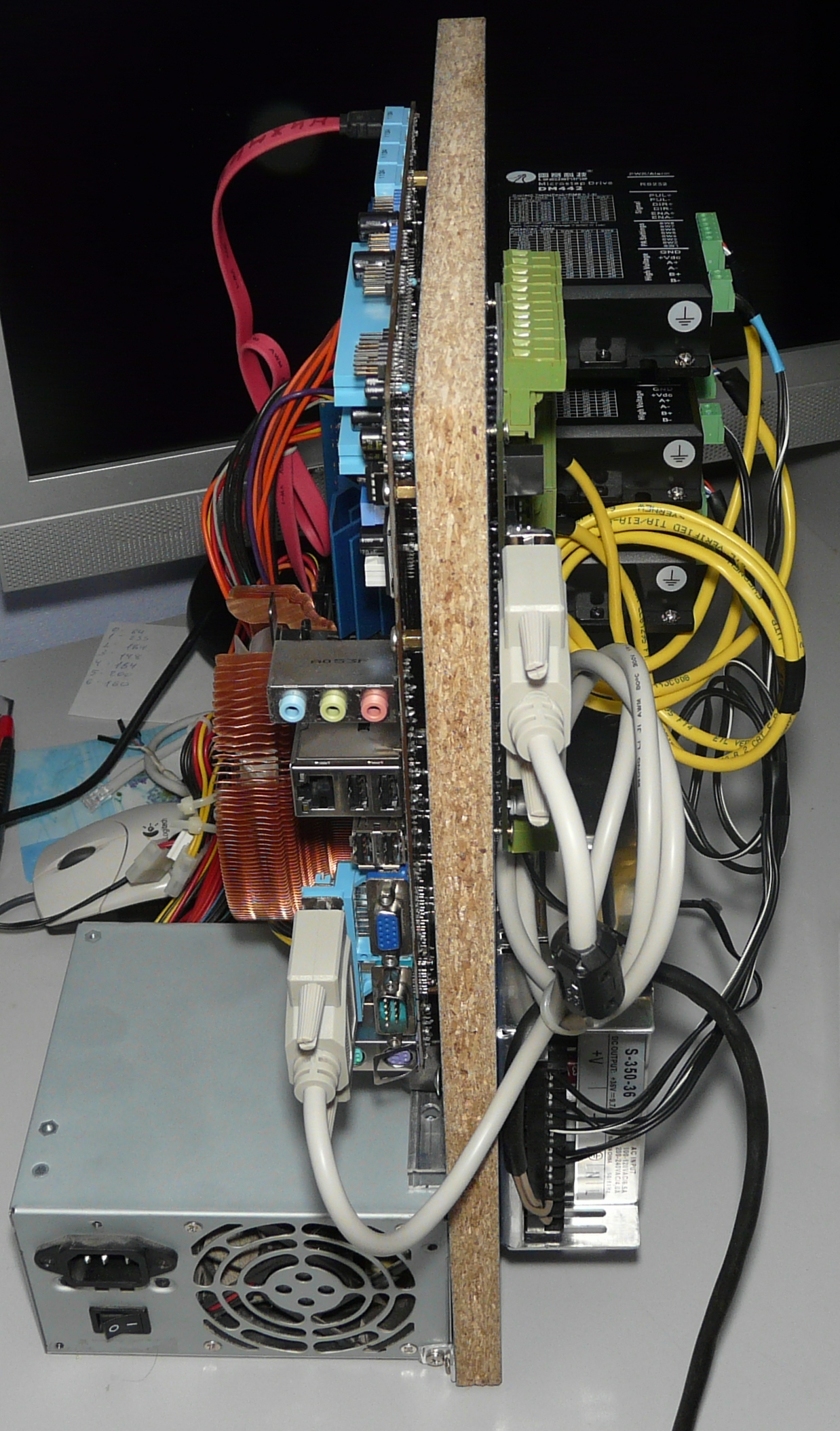

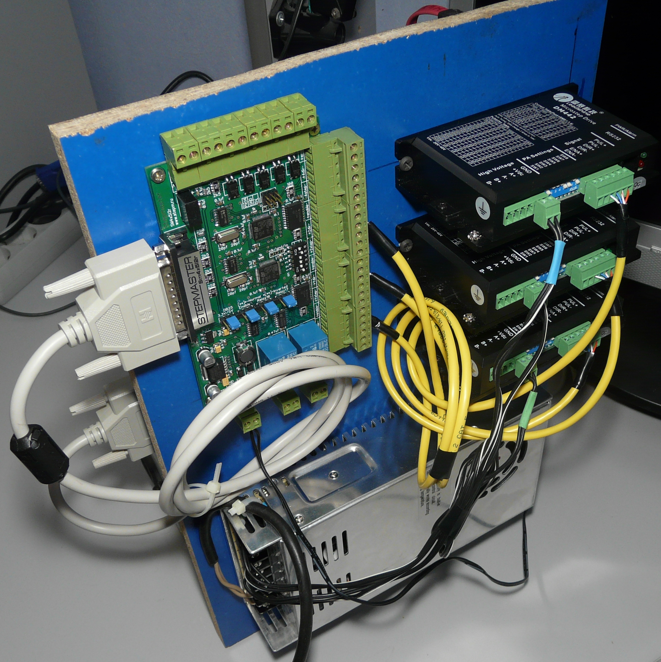

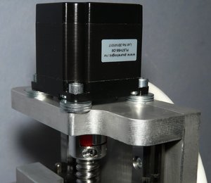

Временно решил вопрос с моторами.
P1070246.JPG (4248 просмотров) <a class='original' href='./download/file.php?id=46773&mode=view' target=_blank>Загрузить оригинал (2.03 МБ)</a>
Собрал вот такой стендик, прошу сильно не пугаться :)
P1070243.JPG (4248 просмотров) <a class='original' href='./download/file.php?id=46774&mode=view' target=_blank>Загрузить оригинал (1.04 МБ)</a>
P1070244.JPG (4248 просмотров) <a class='original' href='./download/file.php?id=46775&mode=view' target=_blank>Загрузить оригинал (1.86 МБ)</a>
P1070245.JPG (4248 просмотров) <a class='original' href='./download/file.php?id=46776&mode=view' target=_blank>Загрузить оригинал (1.63 МБ)</a>
Станочек бегает на 4 тысячах, больше что то страшновато :)
Очень шумный оказался, не ожидал :thinking:
Сообщения: 2893
Re: Вектроник А4-РП ввод в эксплуатацию.
savo писал(а):Станочек бегает на 4 тысячах, больше что то страшновато
А больше и не надо для него.
savo писал(а):Очень шумный оказался, не ожидал
Подстроить драйвера через ProTuner надо. Станет тише.
savo
Сообщения: 278
Репутация: 66
Откуда: Кострома
Сообщение savo »
Это обязательно. Кабель уже сколхозил. Пока только автонастройку сделал.

Сори, конечно. Но что это за "колхоз" с шайбами под двигателем? Болгарки что ли нет?
Отпили вал ШД на нужную длину, и будет тебе счастье. На ходовые качества это никак не повлияет.
Винт трогать смысла нет, он на своём месте стоит под свой движок.

Запустит станок и вырежет прокладки из текстолита хотя бы.
А моторы отпиленные сложнее будет продать если захочет по мощнее.

Шайбы временное решение, пилить не хочу, хочу переходные фланцы сделать.

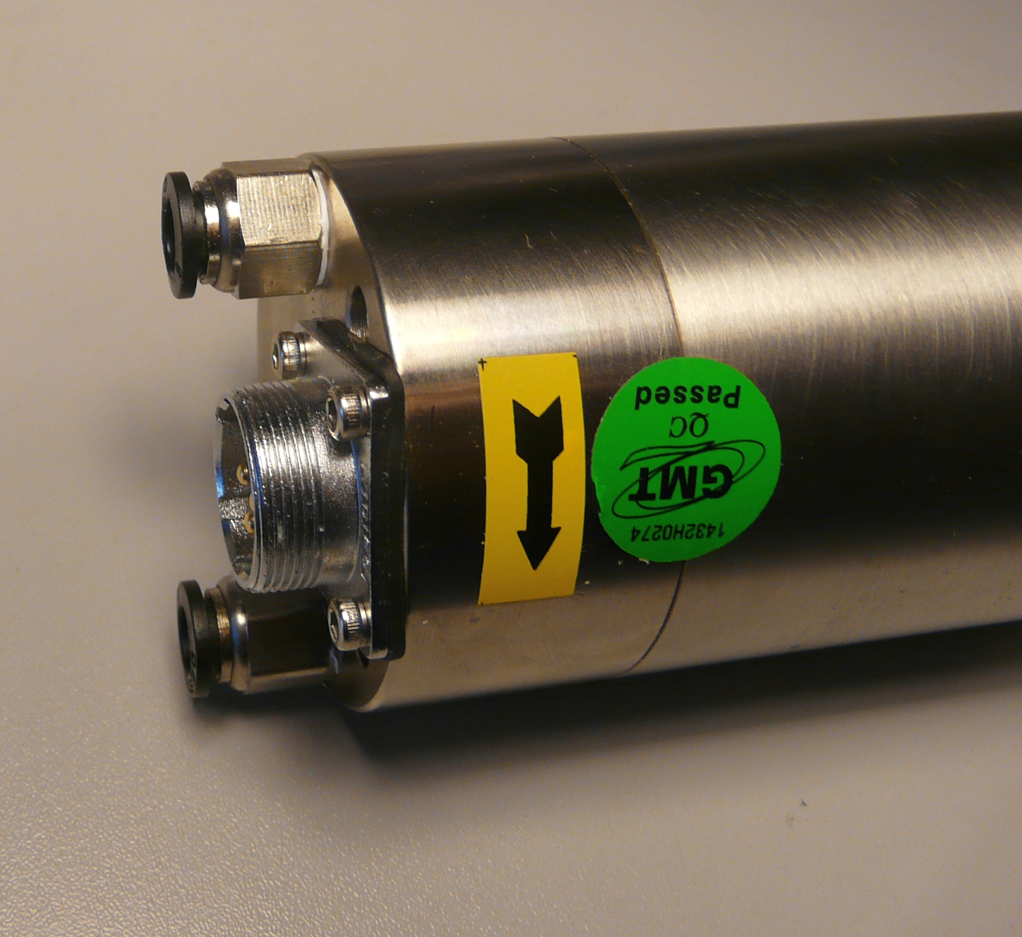

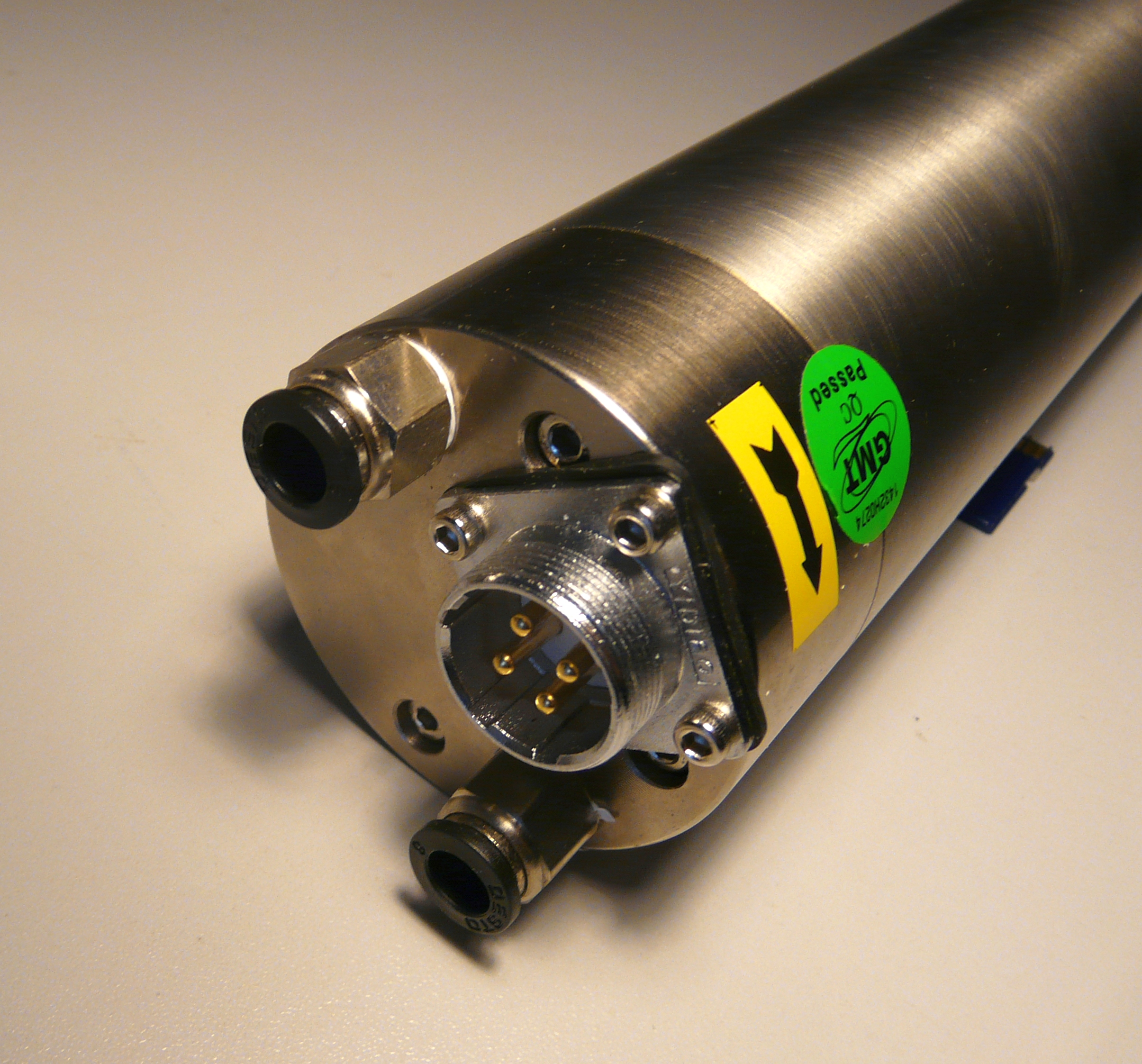

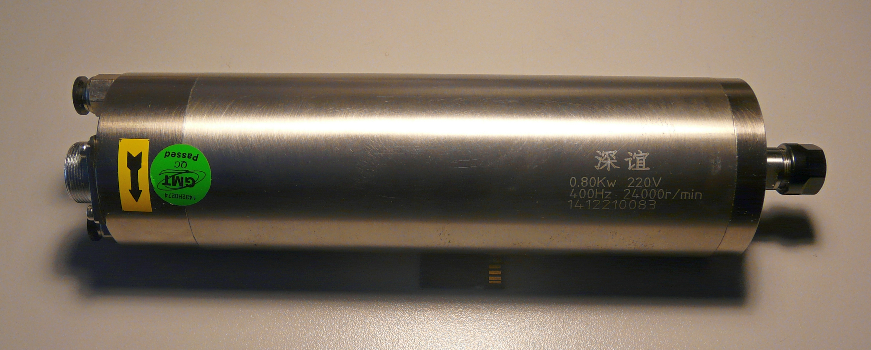

Шпиндель GMT 0.8 ER11
P1070251.JPG (4114 просмотров) <a class='original' href='./download/file.php?id=47053&mode=view' target=_blank>Загрузить оригинал (1.18 МБ)</a>
Быстрые фитинги не внушают что то доверия, стоит ли менять на штуцеры, как считаете?
P1070255.JPG (4114 просмотров) <a class='original' href='./download/file.php?id=47054&mode=view' target=_blank>Загрузить оригинал (1.91 МБ)</a>
P1070256.JPG (4114 просмотров) <a class='original' href='./download/file.php?id=47055&mode=view' target=_blank>Загрузить оригинал (1.31 МБ)</a>
savo писал(а):Быстрые фитинги не внушают что то доверия, стоит ли менять на штуцеры, как считаете?
у многих дома на кухне под раковиной стоят системы очистки воды, в них десяток таких фитингов. И ничего, соседи снизу если и заливаются, то не из-за них. ттт.
AlexNikov
Сообщения: 1206
Репутация: 721
Откуда: Томск
Сообщение AlexNikov »
savo писал(а):Шпиндель GMT 0.8 ER11
Да вы опрессуйте систему, если будут проблемы то поменяете. Во всяком случае в сети домашнего фильтра воды с баком-накопителем у меня стоят подобные фитинги - лет 5 уже полет нормальный. У меня к случаю лежат штук 10 штуцеров зажимных под такой шпиндель (у меня такой же GMT только с зажимными штуцерами), если фитинги потекут, стукните в личку - отправлю парочку вам :eat:
savo
Сообщения: 278
Репутация: 66
Откуда: Кострома
Сообщение savo »
У меня у самого такая система фильтрации, только там другой тип фитингов с фиксацией скобкой, здесь же фиксация зубчатой пружинной того шайбой.

AlexNikov
Сообщения: 1206
Репутация: 721
Откуда: Томск
savo писал(а):У меня у самого такая система фильтрации, только там другой тип фитингов с фиксацией скобкой, здесь же фиксация зубчатой пружинной того шайбой.
Тут вопрос качества уже самих фитингов. Брал я как-то вентили вот такие 6 штук - http://ru.aliexpress.com/item/Quarter-T ... dVersion=1 из них 1 потек, теч начал из фитинга.
Baha
Сообщения: 595
Зарегистрирован: 29 сен 2008, 17:37
Репутация: 26
Откуда: Тараз-Москва
Сообщение Baha »
На GMT больше года эксплуатация, пока еще не потекло.
