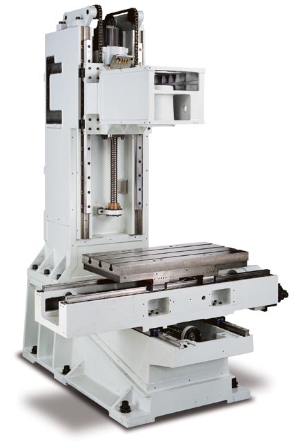

Не думаю что немнцы не поставили бы либо удержание,либо противовес если бы он был реально нужен=) К тому же тогда детали они ещё в китае не делали..так что думаю что он как старый мерседес(у меня у друга 84 года...масло меняет и всё(ну то понятно делает..) купил он его правда без пробега по России(в отличие от моего станка)... и уже 6 лет ездит проблем незнает
Re: ЧПУ на Maho 600
Противовес позволяет равномерно распределить нагрузку на узлы при перемещении как вверх, так и вниз. Немцы его не ставили потому же, почему не ставили и ШВП - это фсеже ручной фрезер (ну или координатка), паспорт не читал, прошу простить. В ЧПУ когда оно бегает туда-сюда постоянно, требования другие.
Предположим у тебя стол 300 КГ + деталь 50 Кг + усилие резания N кг. В результате в одно сторону привод упирается шодурной, в другую - тоже упирается чтобы это все не упало... В результате работает только половина ШВП по сути, и идет недоиспользование привода (если вес стола скомпенсирован - мы в одну сторону режем 5 кН допустим, и в другую 5 кН, соответственно и привод берем на 5+запас кН. Если 300 кг веса не скомпенсировано - то это уже 8 кН в одну сторону и 2 в другую. А нахрена нам 8, когда может быть 5?)

Да почти везде где бошка тяжелая у нас на вертикальных осях стоит гидроуравновешивание (правда из большого у нас как-то СНГшное все, но я сомневаюсь что импортное имеет лишнюю мощность) :)
В древних - чугунный кирпич на троссах или цепях вешали...

Убедил так убедил!
Ну вообщем то ещё потому нехочу потому как его там особо не куда приделать...можно конечно(всё в принципе можно сделать..), но не хочу...
А если не секрет,не первый раз вижу такого плана картинки как вы их находите? и где))) Мне было бы очень интересно посмотреть,какие решения применяют крупные фирмы при производстве станков...

Supermagnetto писал(а):как вы их находите?
cnc milling machine frame
https://www.google.ru/search?q=cnc+mill ... 40&bih=799

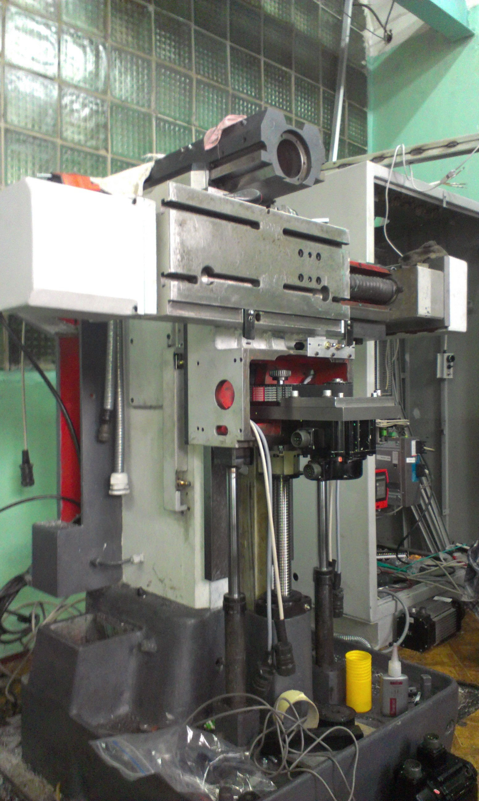

Supermagnetto писал(а):Кто нибудь видел на современных станках противовесы?
Правда гидравлика.

Понял был не прав...
Вопрос остался один отрытым по ШВП: вроде как лучше всего ставить с двойными гайками...А где их найти??

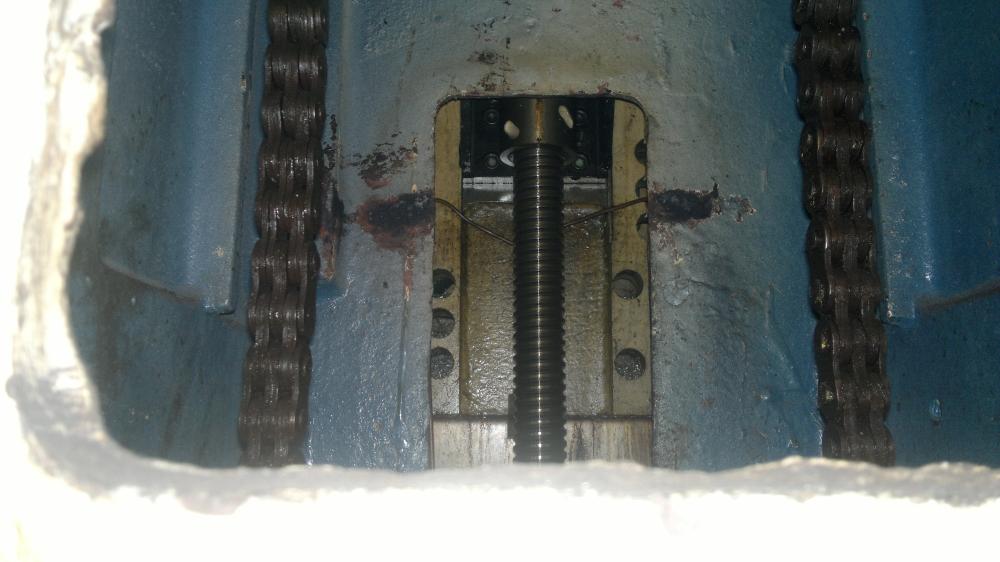

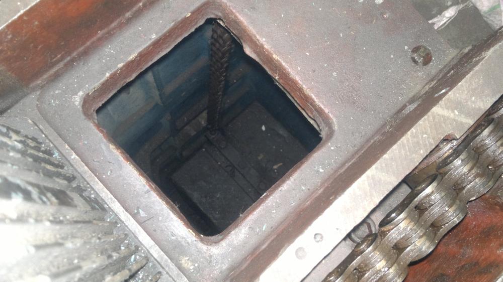

Цепи на которых висят противовес
26012013440.jpg (2980 просмотров) <a class='original' href='./download/file.php?id=45554&mode=view' target=_blank>Загрузить оригинал (62.39 КБ)</a>
В самой колонне груз
26012013455.jpg (2980 просмотров) <a class='original' href='./download/file.php?id=45555&mode=view' target=_blank>Загрузить оригинал (82.96 КБ)</a>
Я уже понял что не прав)))))
Re: ЧПУ на Maho 600
Supermagnetto писал(а):Я уже понял что не прав)))))
Был вопрос, ответил. Не думал доказывать кто прав/неправ :) Показал фотки, мож сгодяться :)
