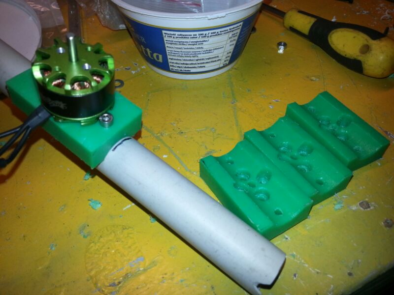

Крепление для мотора.

straga писал(а):Крепление для мотора.
Думаю вы в курсе, что двиг может разогревать мотораму до 100+ градусов? Не боитесь. что "поплывёт" крепёж?

Сообщение straga »
ну до 80 должен держать. Соберу проведу испытания.

straga писал(а):ну до 80 должен держать.
80 - это их средне-рабочий режим(с нормальным обдувом). Обычно 120 и выше.
как понимаю - хотите квадрик "небольшой" сбацать?

Re: PE UHMW - Сверхвысокомолекулярный полиэтилен
а че вы там так елозите то ?? на черновых проходах по этому "зеленому" можно смело ставить 75% перекрытия..

Сообщение straga »
Hanter писал(а):а че вы там так елозите то ?? на черновых проходах по этому "зеленому" можно смело ставить 75% перекрытия..
Так я проверяю разные режимы. Пока все проверишь в SolidCAM.
