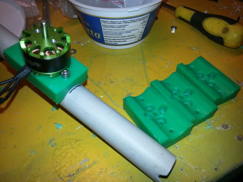

1_distr.jpg (13144 просмотра) <a class='original' href='./download/file.php?id=46864&mode=view' target=_blank>Загрузить оригинал (63.41 КБ)</a>
Крепление для мотора.
https://www.youtube.com/watch?v=v76ujthZujI
megagad
Сообщения: 3152
Репутация: 712
Re: PE UHMW - Сверхвысокомолекулярный полиэтилен
Сообщение megagad »
straga писал(а):Крепление для мотора.
Думаю вы в курсе, что двиг может разогревать мотораму до 100+ градусов? Не боитесь. что "поплывёт" крепёж?

ну до 80 должен держать. Соберу проведу испытания.

straga писал(а):ну до 80 должен держать.
80 - это их средне-рабочий режим(с нормальным обдувом). Обычно 120 и выше.
как понимаю - хотите квадрик "небольшой" сбацать?
