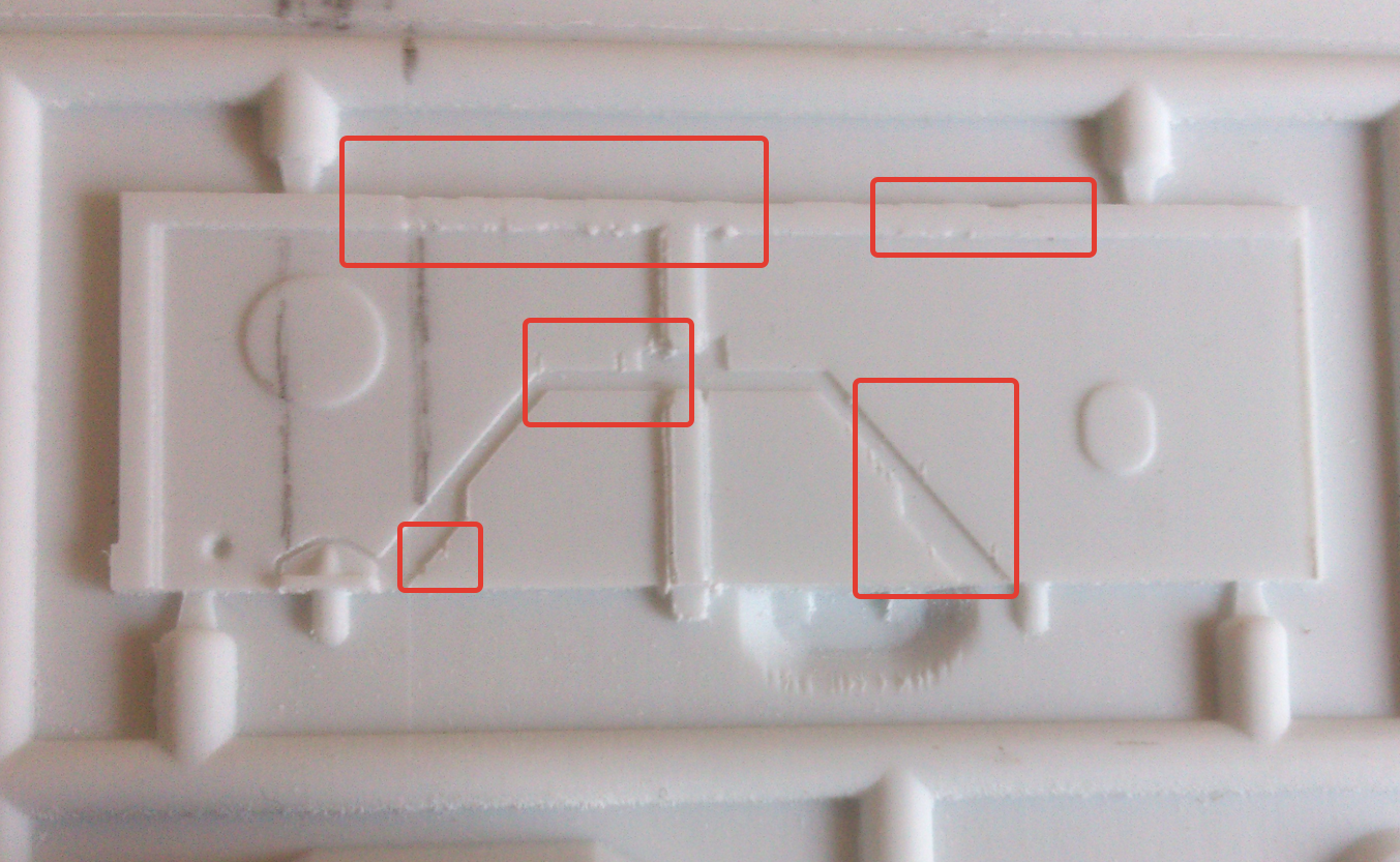

michael-yurov писал(а):срезаются верхние углы, например, на верхней правой детали
к правой детали претензий нет, все залеты на второй детали...

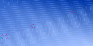

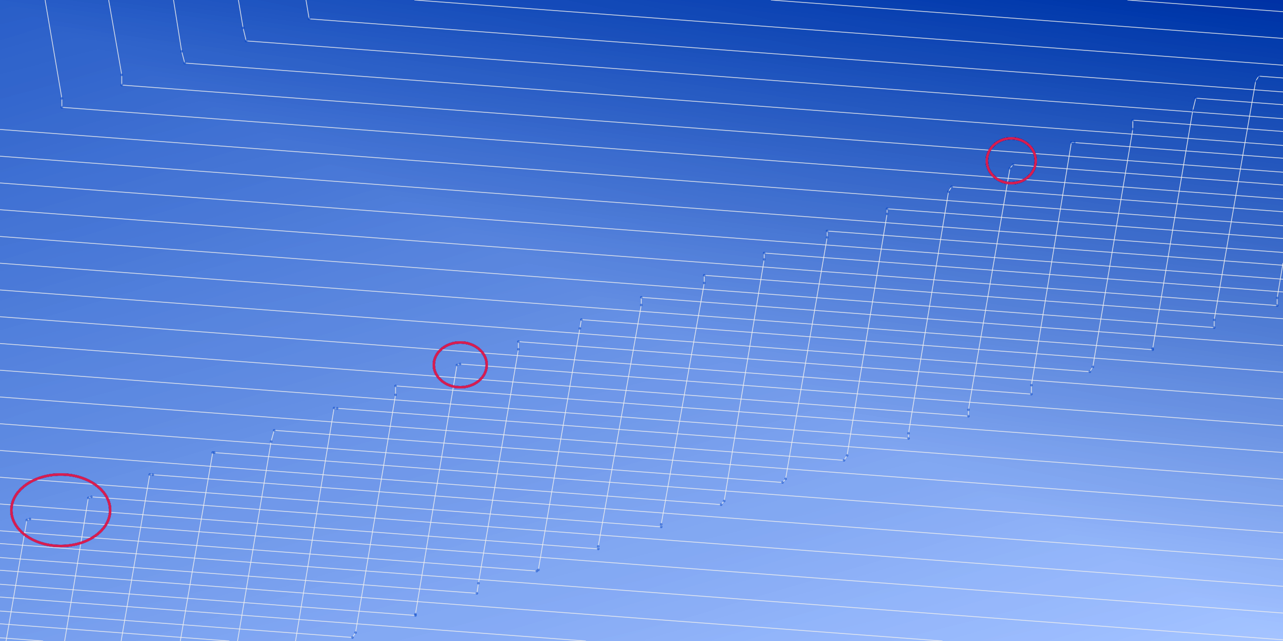

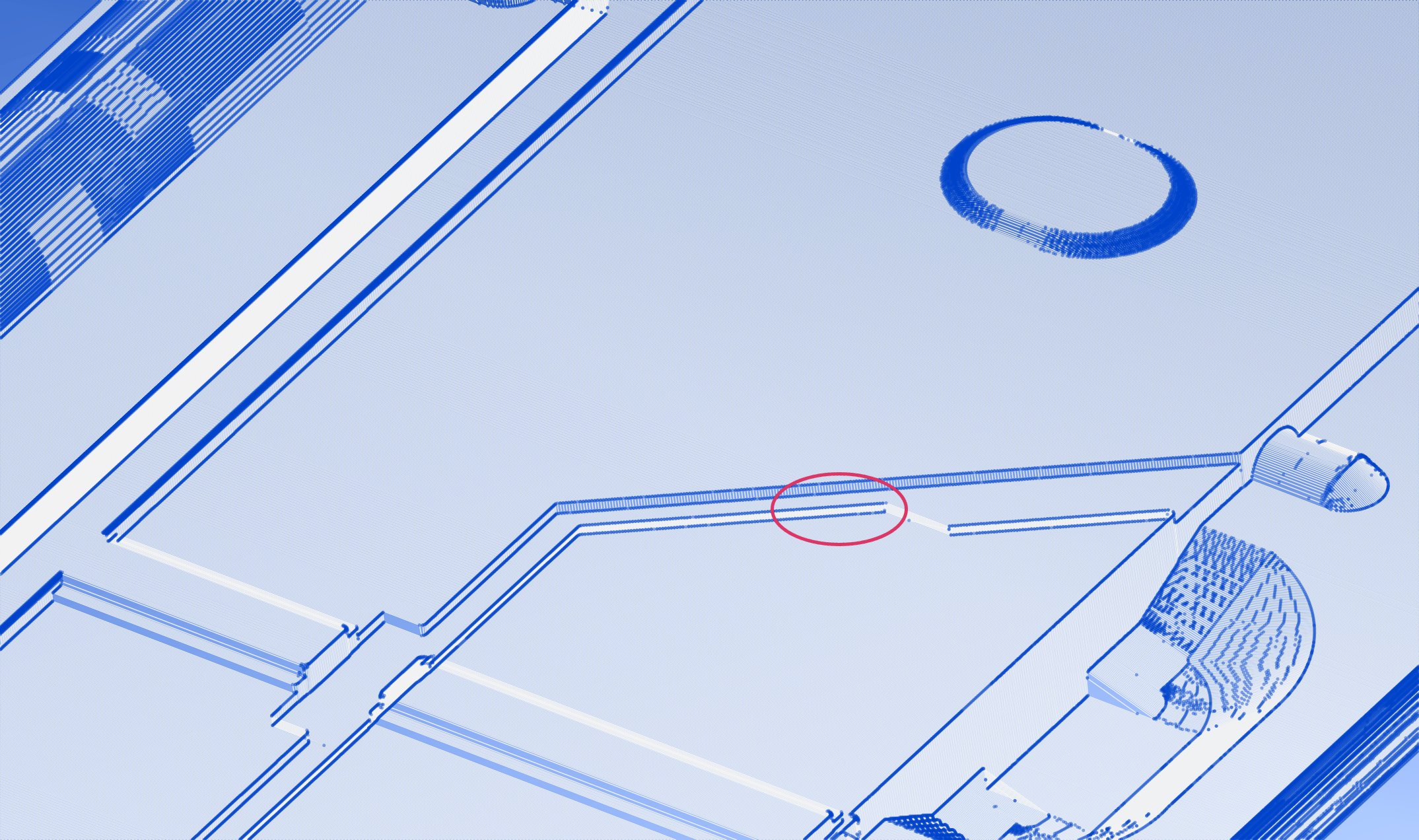

Ну так смотри, у тебя траектория записана так, что там, где казалось бы, должен быть острый угол - вместо одной вершины - несколько (в местах где много зарезов - еще больше точек).
2015-03-11 02-04-45 Скриншот экрана.png (3698 просмотров) <a class='original' href='./download/file.php?id=45104&mode=view' target=_blank>Загрузить оригинал (2.43 МБ)</a>
2015-03-11 02-06-21 Скриншот экрана.png (3698 просмотров) <a class='original' href='./download/file.php?id=45103&mode=view' target=_blank>Загрузить оригинал (566.76 КБ)</a>
В настройках ты задал предельный угол 20° и величину скругления (для более пологих углов) - 10 мм.
Если Mach3 натыкается на изменение направления больше порогового угла - он делает остановку в вершине.
Если натыкается на ту часть траектории, где изменение направления происходит несколькими пологими углами - он срезает траекторию скругляя до 10 мм.
Так что либо траекторию готовь более качественно,
либо пороговый угол установи еще меньше (хотя мне кажется, что у тебя в настройка было больше 20°, когда ты это вырезал),
либо величину скругления уменьшай. Раз уж вырезаешь такие мелкие детали - зачем установил 10 мм?
