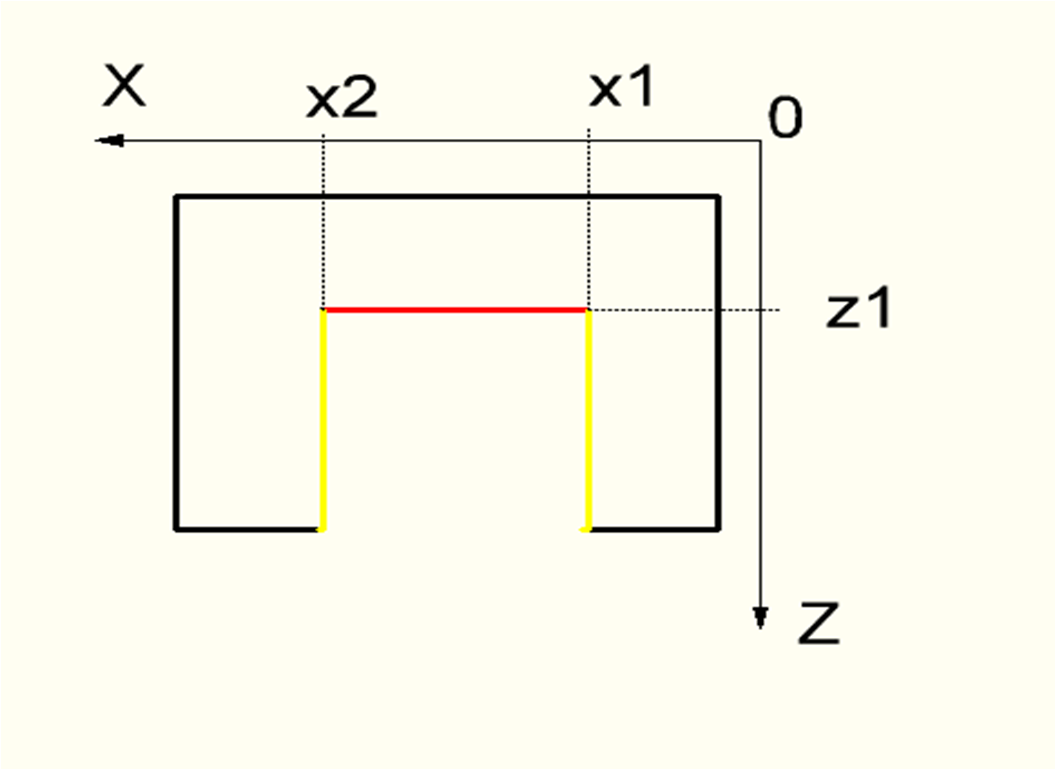

Прикинул алгоритм ограничения движения в запретные зоны.
По оси Y пока ограничений не делаю. Там ограничения по всей плоскости, можно просто передвинуть лимиты. Поэтому будет обработка по Х и Z.
Вот эта плоскость:
g.png (2957 просмотров) <a class='original' href='./download/file.php?id=43917&mode=view' target=_blank>Загрузить оригинал (44.76 КБ)</a>
Теперь алгоритм такой:
Если (x>x1) и (x<x2) и (z>z1) то стоп.
Алгоритм правильный или еще какое условие добавить надо?

Тима писал(а):Алгоритм правильный или еще какое условие добавить надо?
Правильный, только (z<z1) - 0 ведь вверху. :)

Тима
Нет, как-раз нужно чтоб срабатывал "стоп", если z>z1. Если z<z1, пусть работает.
0 наверху, и при опускании z увеличивается.
Re: нестандартная рабочая зона на ЕМС для робота
Добавлено: 26 фев 2015, 14:26
Вообще-то когда 0 вверху при опускании z должен уменьшаться: -1, -2, -3, ... :)

Тима
UAVpilot писал(а):Вообще-то когда 0 вверху при опускании z должен уменьшаться: -1, -2, -3, ... :)
Ну, тут система координат сделана так! отрицательных значений нету!
