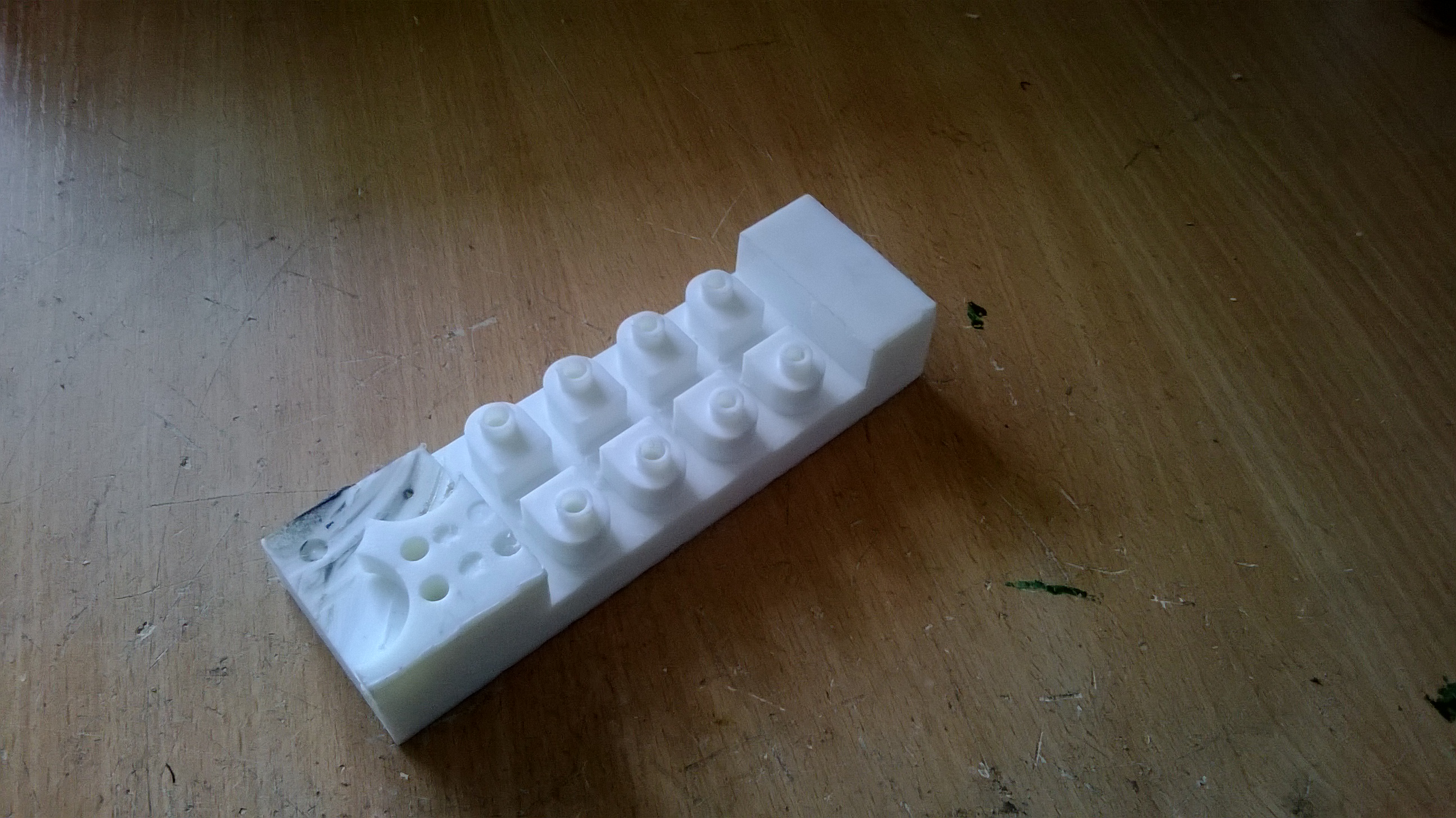

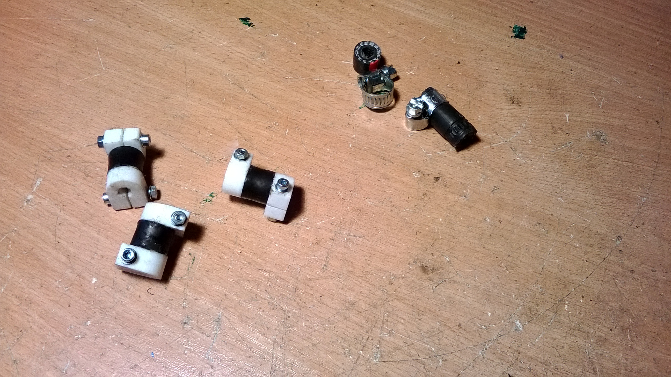

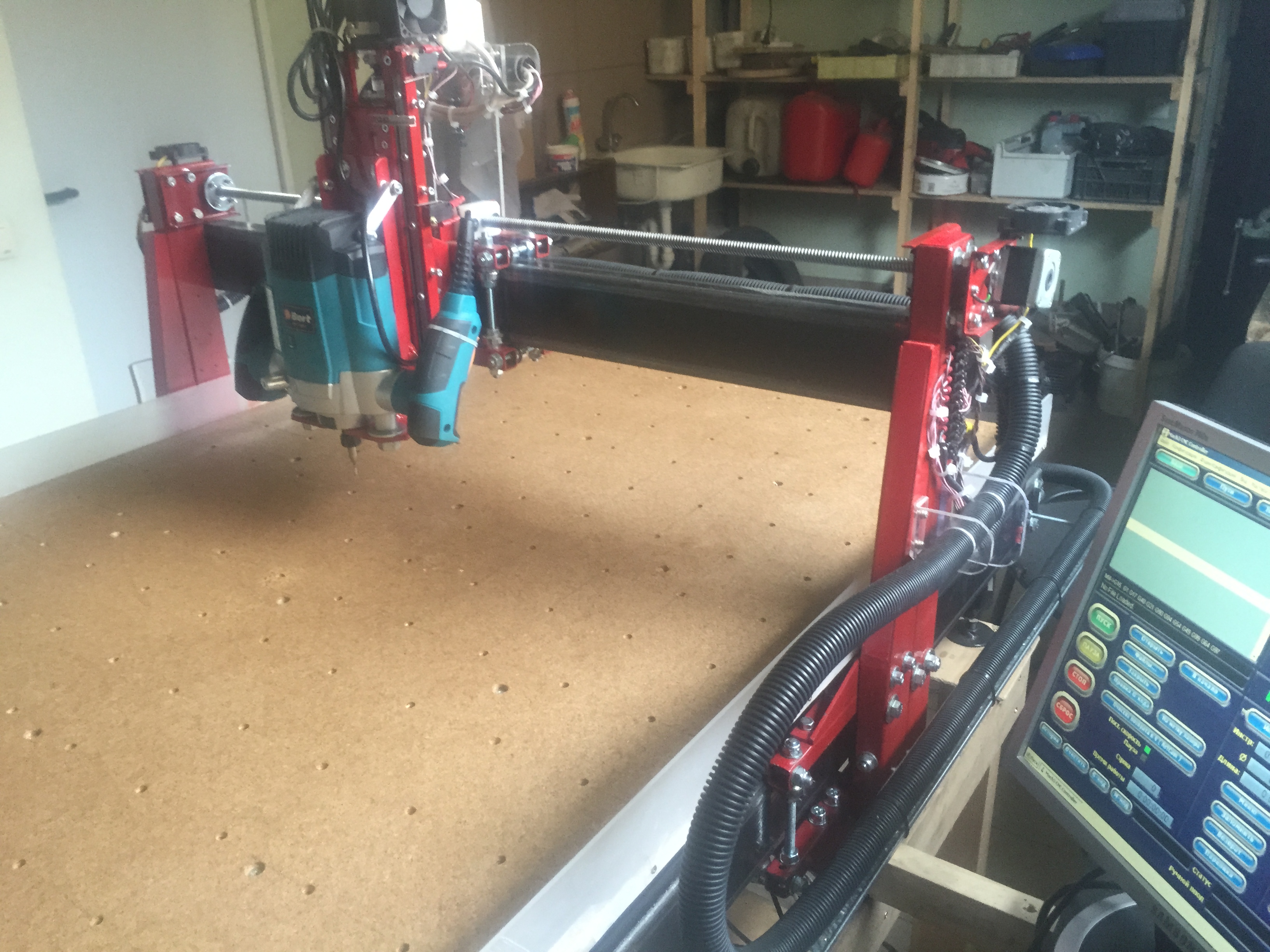

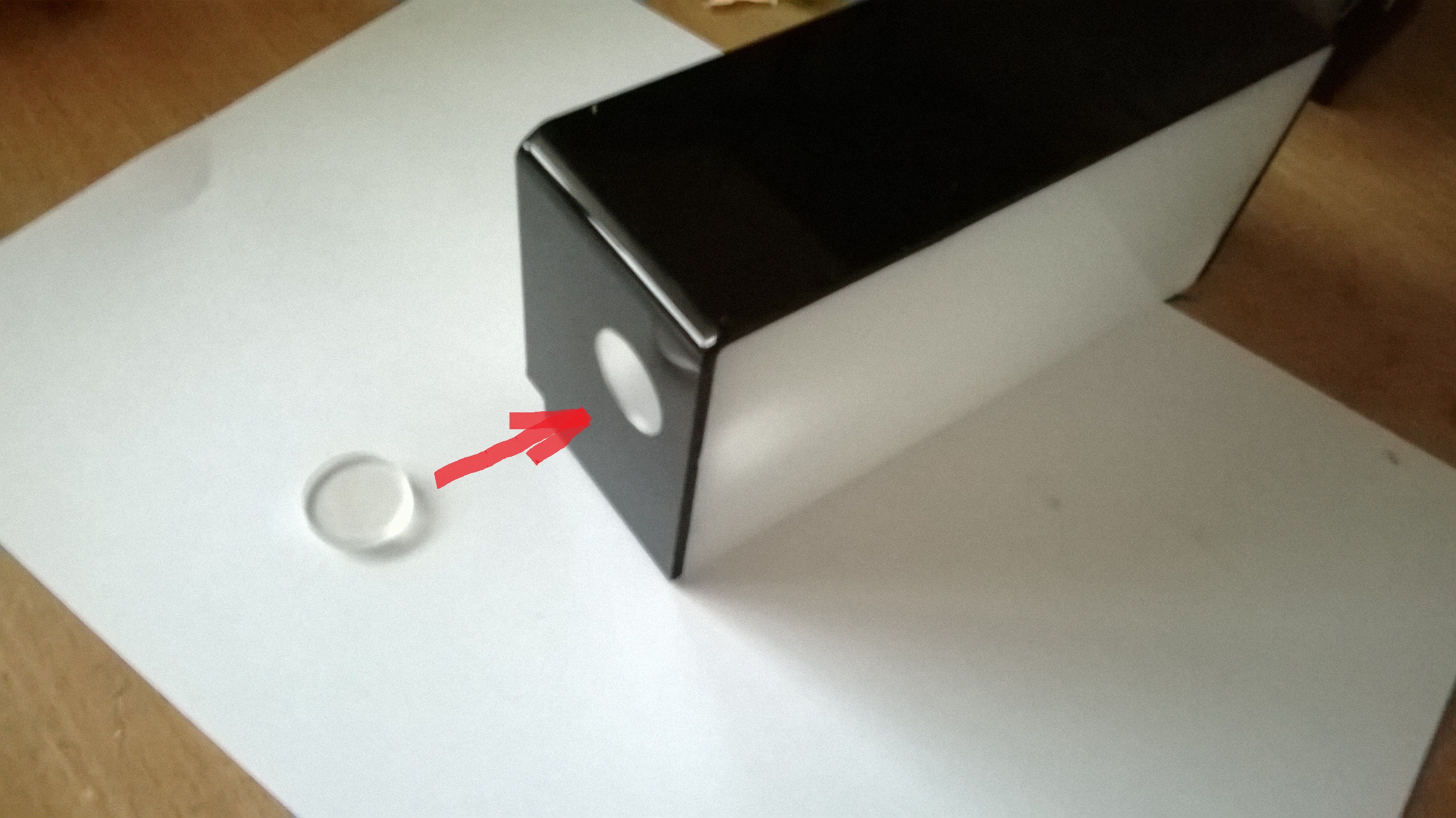

Привел в порядок свой станок наконец то, надоело уже с ним возится :evil: . Сейчас начинаю уже фрезеровать все подряд алюминий еще не пробовал вот прластик какой-то, не знаю довольно твердый, не капролон и не фторопласт, пробовал сделать муфты но клей не берет его оказалось.

Питание +40В , скорость перемещения 3м\мин больше не пробовал, для моих хобийных задач хватает.
Оргстекло резал фрезой номер 6 подача 1200 мм\мин по одному милиметру,
дерево березу - фрезой номер 8 1400 мм\мин 5мм за раз, вроде нормально ,алюминий не знаю. Master_70
если что не так, направь на правильный путь.

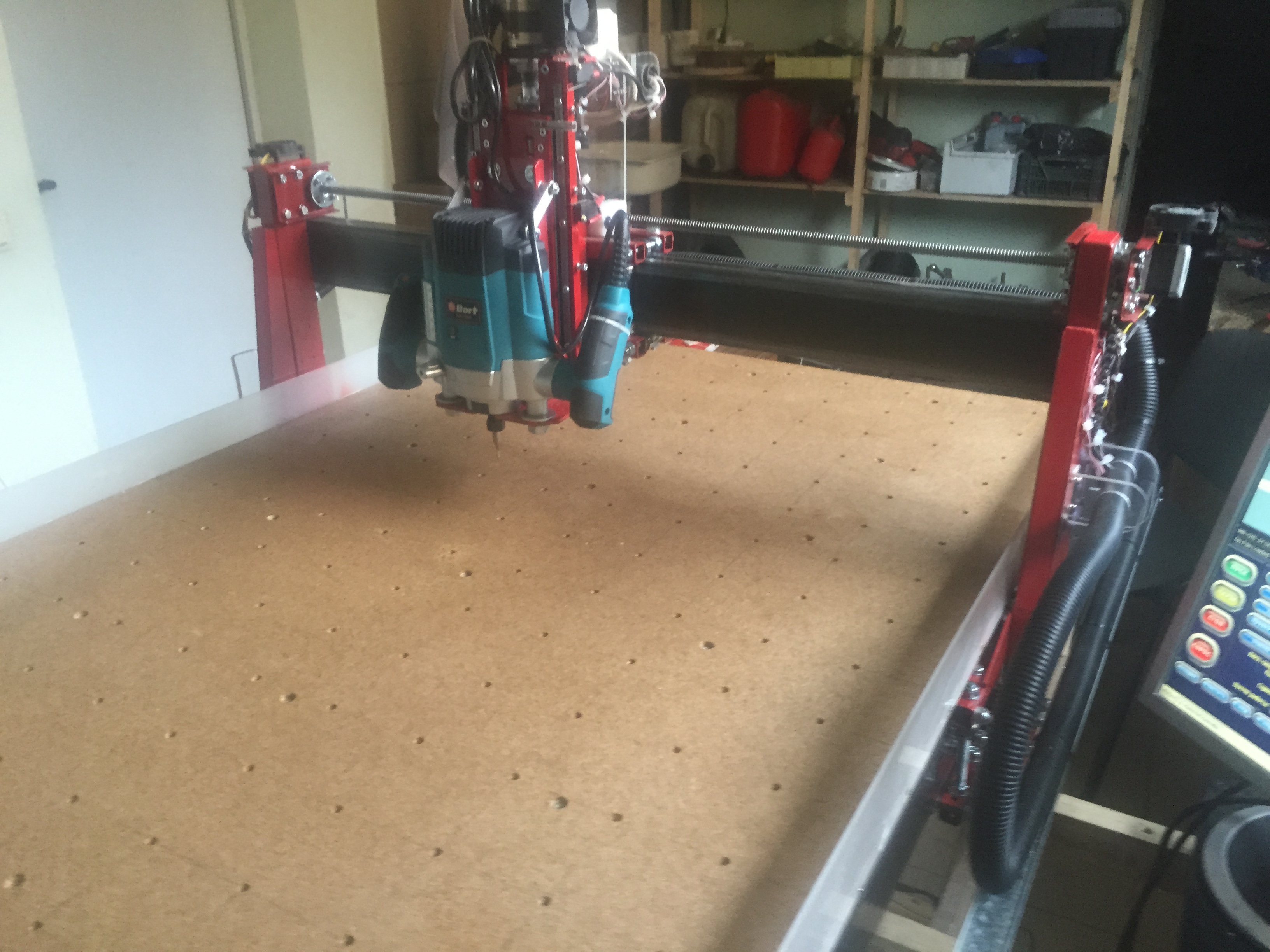

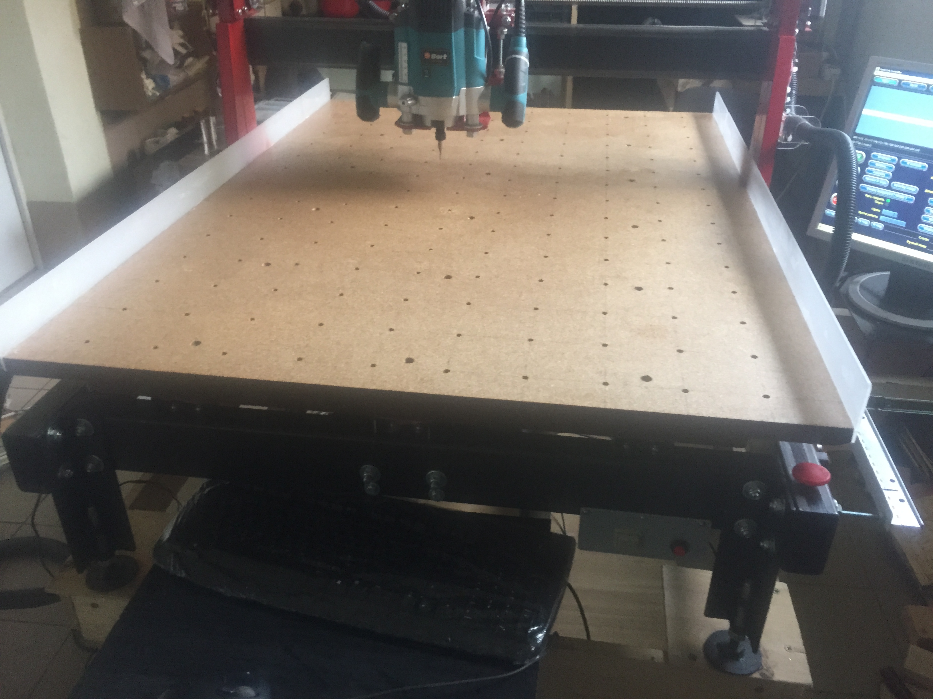

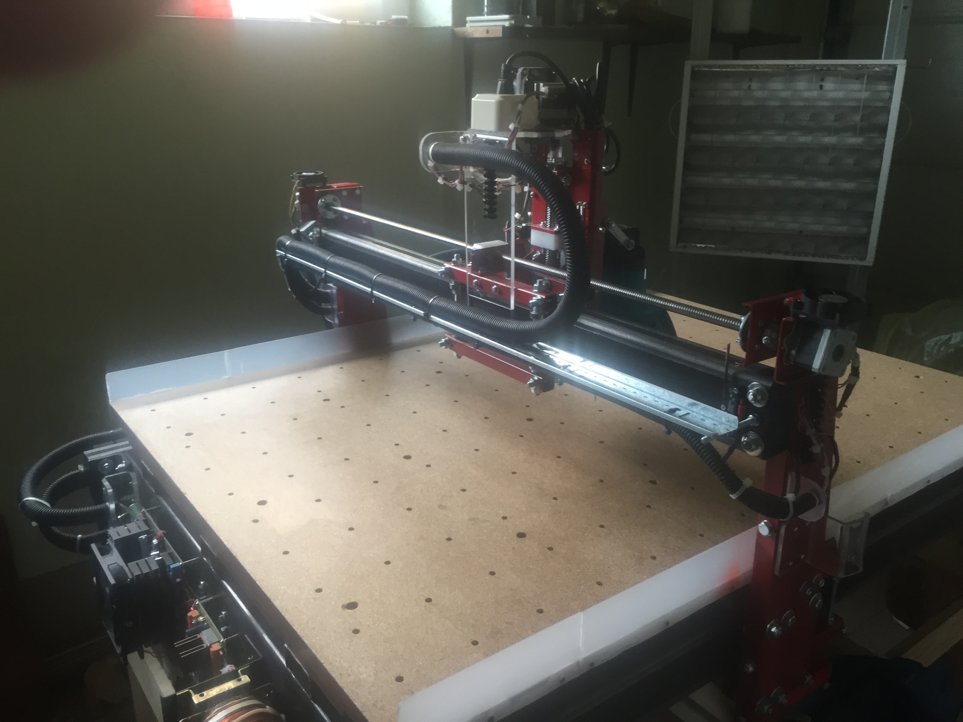

IMG_0115.JPG (4820 просмотров) <a class='original' href='./download/file.php?id=48435&mode=view' target=_blank>Загрузить оригинал (1.57 МБ)</a>
заткнул все дыры в трубах и поролона еще напихал<br />при малых обортах фрезера шум терьпимый, ну а при большых - затычки в уши (4820 просмотров) <a class='original' href='./download/file.php?id=48436&mode=view' target=_blank>Загрузить оригинал (1.95 МБ)</a>

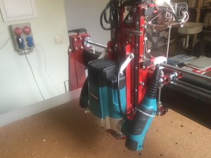

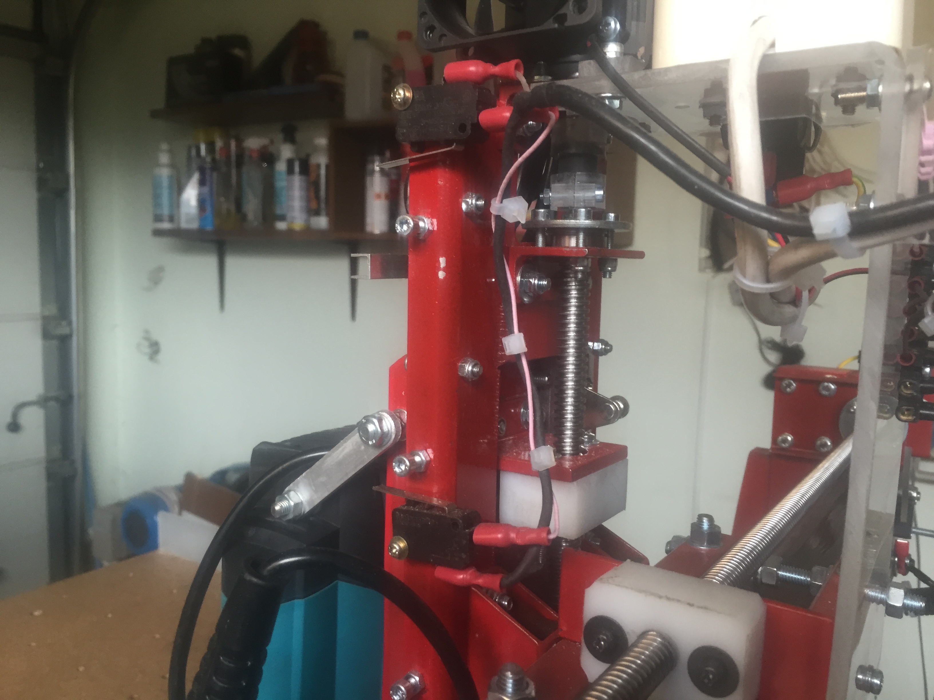

каретка Z из направляющих от печатной машинки Ятрань работает хорошо (4820 просмотров) <a class='original' href='./download/file.php?id=48437&mode=view' target=_blank>Загрузить оригинал (1.68 МБ)</a>

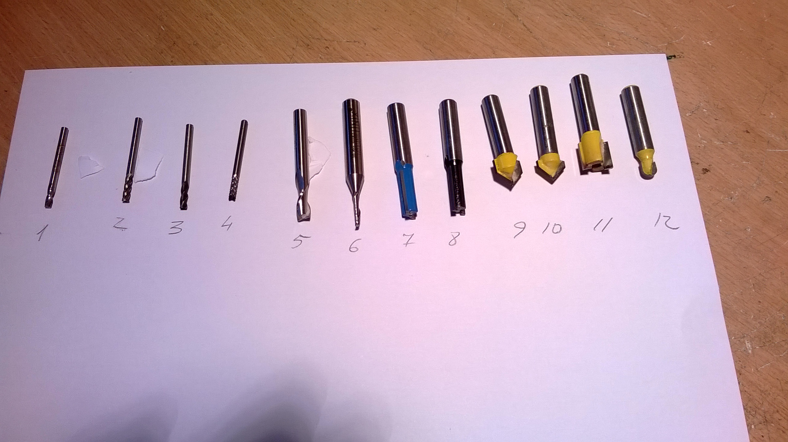

фрезы какие имею на данный момент (4820 просмотров) <a class='original' href='./download/file.php?id=48445&mode=view' target=_blank>Загрузить оригинал (1.13 МБ)</a>

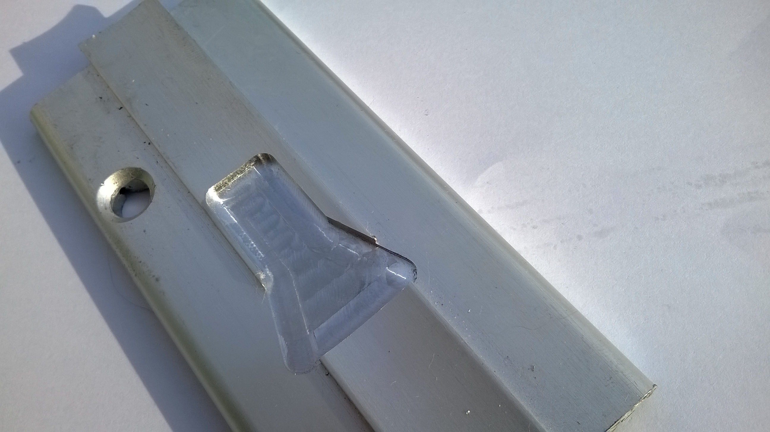

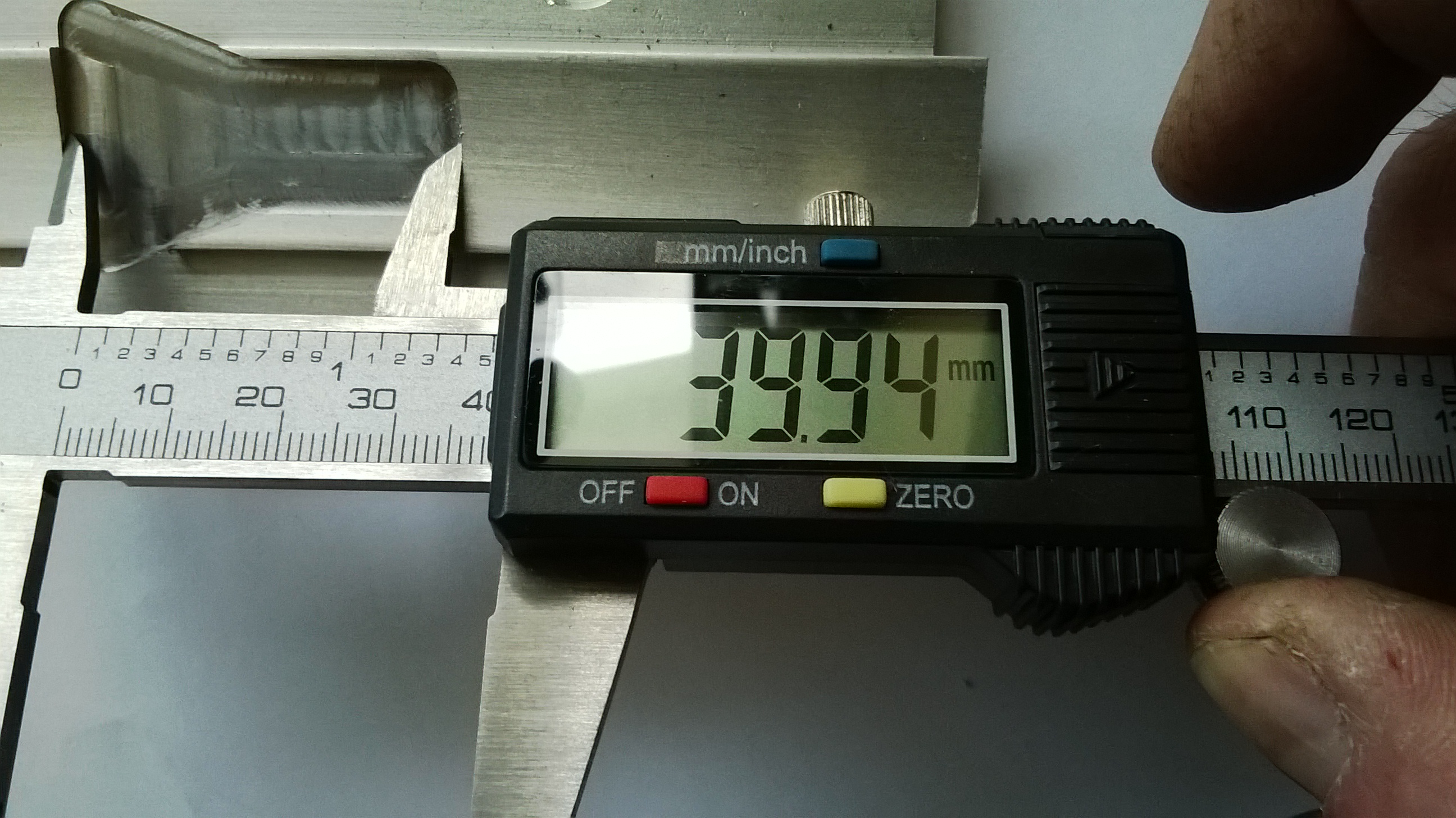

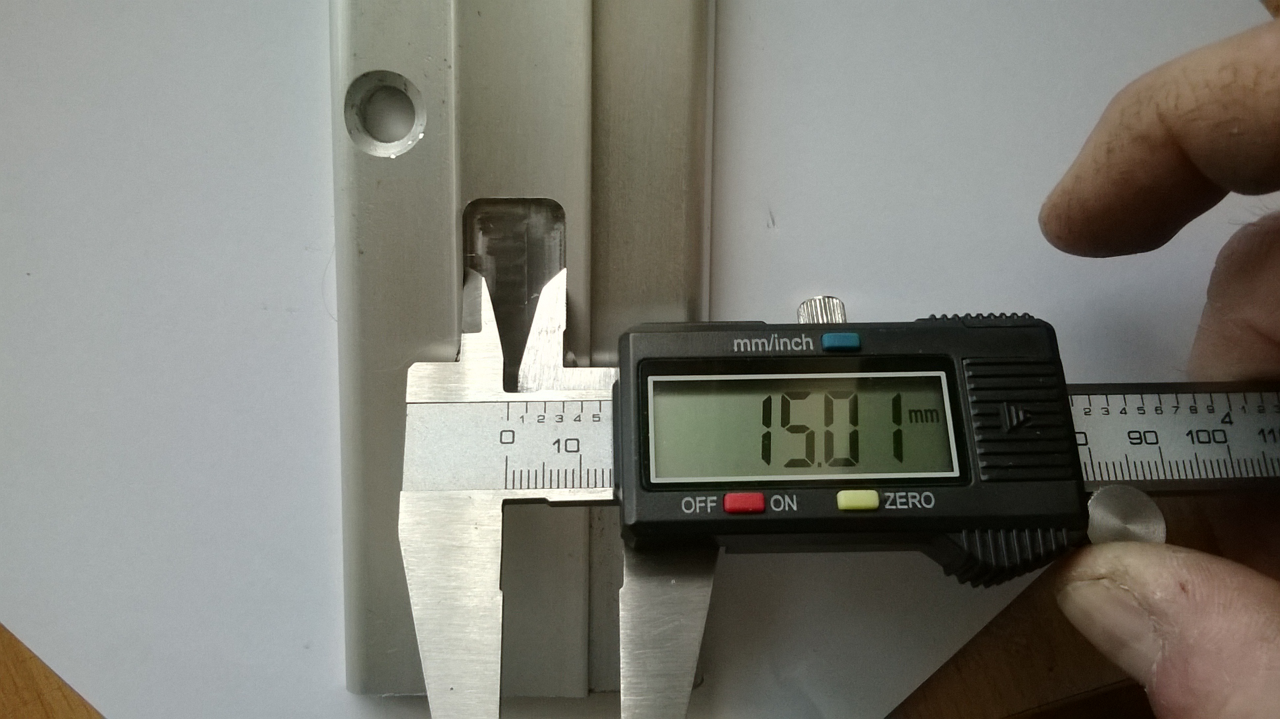

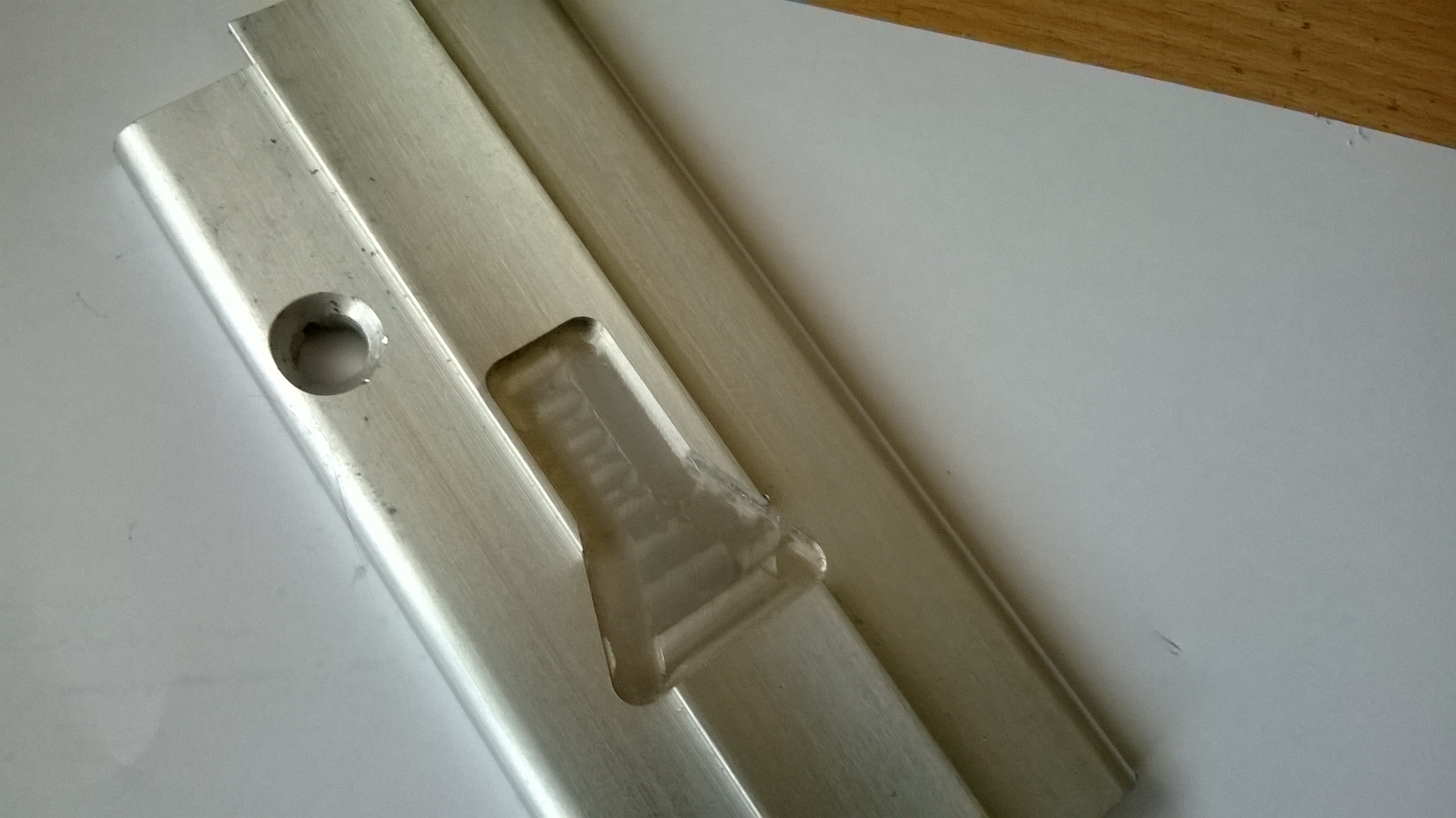

Попробовал вырезать карман 15х40мм в профиле алюминиевом :shock: Подача-1000мм/мин z-100мм/мин, 0.5мм за проход. (Это не первая попытка первые две были по мягче режимы) http://youtu.be/S-Si5Oxl2vA
WP_20150423_003.jpg (4659 просмотров) <a class='original' href='./download/file.php?id=48772&mode=view' target=_blank>Загрузить оригинал (910.58 КБ)</a>
WP_20150423_011.jpg (4659 просмотров) <a class='original' href='./download/file.php?id=48773&mode=view' target=_blank>Загрузить оригинал (1.15 МБ)</a>
WP_20150423_015.jpg (4659 просмотров) <a class='original' href='./download/file.php?id=48774&mode=view' target=_blank>Загрузить оригинал (1.12 МБ)</a>
Размеры около того (4659 просмотров) <a class='original' href='./download/file.php?id=48775&mode=view' target=_blank>Загрузить оригинал (1.12 МБ)</a>
Размеры около того

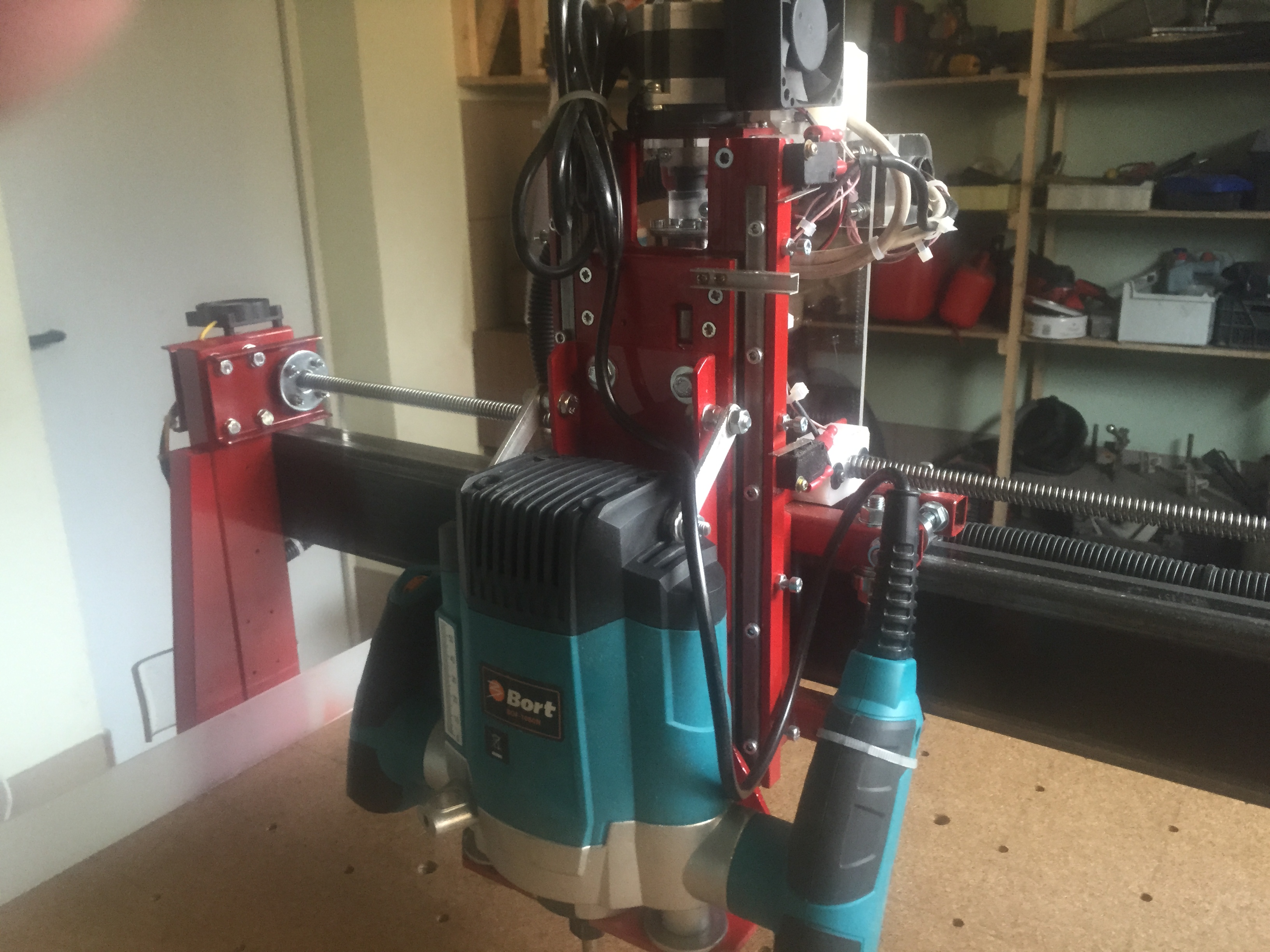

Мне показалось, или у шпинделя обороты плавают во время фрезеровки?
zarvydas
Сообщения: 29
Зарегистрирован: 30 янв 2015, 11:18
Репутация: 27
Настоящее имя: Arvydas Petrauskas
Re: Мой первый станок по системе master_70
Сообщение zarvydas »
Да шпиндель глохнет чуть, нету стабилизации, это же простой фрезер

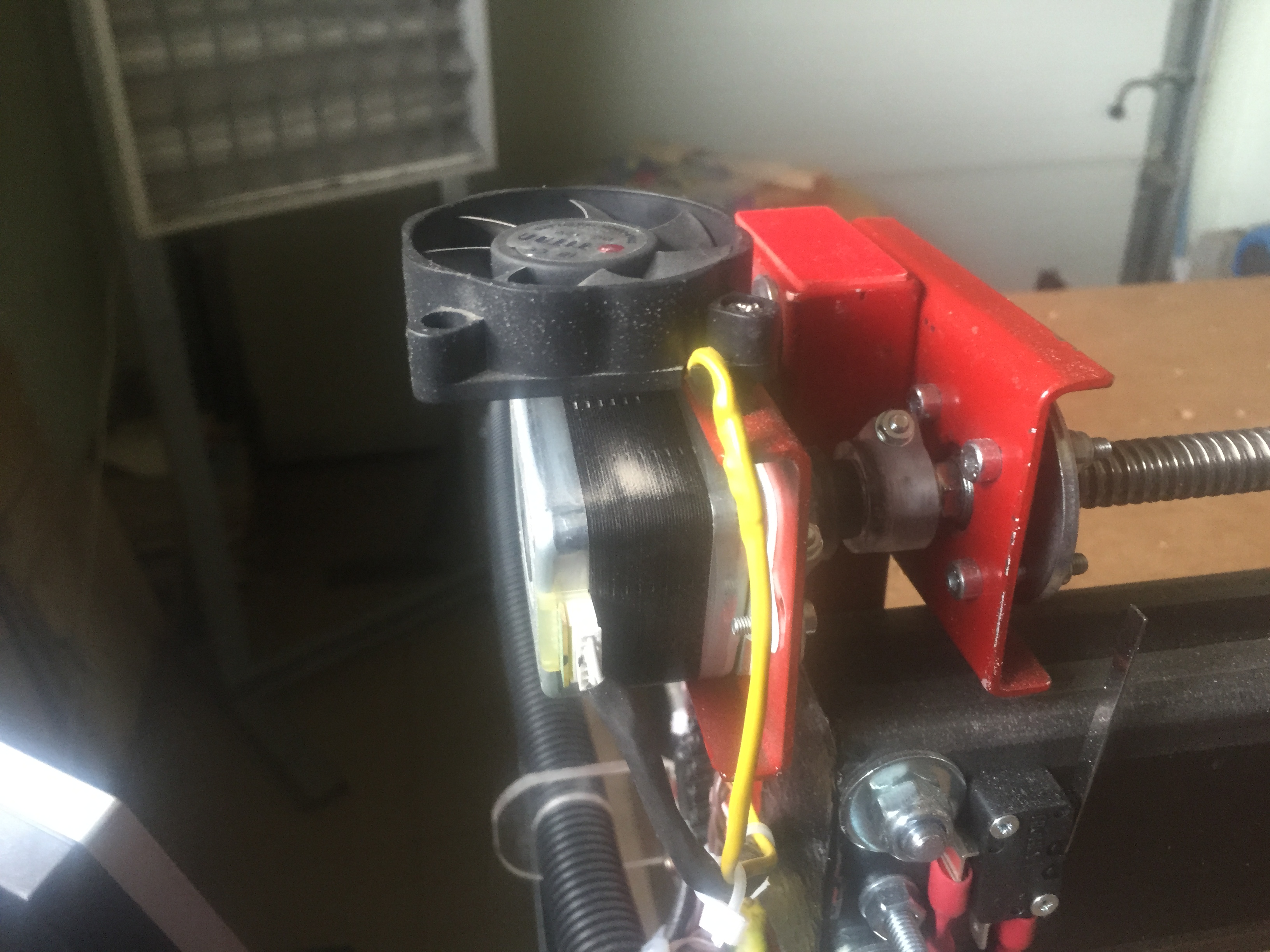

какие у Вас двигатели?
