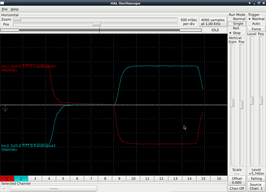

А что делать при 0V? Что именно этот сигнал означает?
Re: Mesa 5i25 + 7i77 x2
Добавлено: 07 сен 2015, 11:44
dinkata
Nick писал(а):Что именно этот сигнал означает?
Двигатели с енкодерами без тахогенераторьй.Для преобразователей нужна о.с. с тахогенератор.
Сейчас ЧПУ емулирует сигнал т.г. Хочу так сделат и с новое ЧПУ Linuxcnc ,вопрос обсуждали :
http://www.cnc-club.ru/forum/viewtopic.php?f=15&t=6238
....беру ..hm2_5i25.0.encoder.02.velocity и от него емулируем сигнал +/- 10 в
Я пока не знаю (нет возможности проверит ) какая обратная связ - положительная или отрицательная ,поетому хочу заранее подготовится
вот как сделал емулятор :
loadrt lowpass count=3
loadrt scale count=3
addf lowpass.0 servo-thread
addf lowpass.1 servo-thread
addf lowpass.2 servo-thread
addf scale.0 servo-thread
addf scale.1 servo-thread
addf scale.2 servo-thread
setp hm2_5i25.0.7i77.0.4.analogout0-minlim -10
setp hm2_5i25.0.7i77.0.4.analogout0-maxlim  10
setp hm2_5i25.0.7i77.0.4.analogout1-minlim -10
setp hm2_5i25.0.7i77.0.4.analogout1-maxlim  10
setp hm2_5i25.0.7i77.0.4.analogout2-minlim -10
setp hm2_5i25.0.7i77.0.4.analogout2-maxlim  10
setp lowpass.0.gain 0.02
setp lowpass.1.gain 0.02
setp lowpass.2.gain 0.02
setp scale.0.gain 0.05
setp scale.1.gain 0.05
setp scale.2.gain 0.05
net x-vel-fb => scale.0.in
net scaltahox scale.0.out => lowpass.0.in
net tahox lowpass.0.out => hm2_5i25.0.7i77.0.4.analogout0
net y-vel-fb => scale.1.in
net scaltahoy scale.1.out => lowpass.1.in
net tahoy lowpass.1.out => hm2_5i25.0.7i77.0.4.analogout1
net z-vel-fb => scale.2.in
net scaltahoz scale.2.out => lowpass.2.in
net tahoz lowpass.2.out => hm2_5i25.0.7i77.0.4.analogout2
если положительная ,ето подходит ,но если отрицательная то тогда надо инвертироват
перед подача на вьйход
Добавлено: 07 сен 2015, 11:47
dinkata писал(а):если положительная ,ето подходит ,но если отрицательная то тогда надо инвертироват
Ок, еще раз повторюсь, какое значение должно быть на выходе при 0 на входе?
Я так понимаю, что вход это текущая скорость? Что нужно выдавать при нулевой скорости?

dinkata
emultaho.JPG (7880 просмотров) <a class='original' href='./download/file.php?id=57568&mode=view' target=_blank>Загрузить оригинал (116.12 КБ)</a>
канал 1 задание ,канал 2 емулированой сигнал с енкодера ,хочу его инвертироват как
нарисовал на фото

dinkata писал(а):все таки как записат... loadrt invert count=1 ?
Нет, тут нужно инвертировать полярность, т.е. умножить на -1 с помощью mult2.
Добавлено: 07 сен 2015, 13:03
dinkata
UAVpilot писал(а):нужно инвертировать полярность, т.е. умножить на -1 с помощью mult2.
точно и вот в итоге то что нужно ,как будет на станке ,пока :wik:
Снимка на екрана -  7.09.2015 - 12,57,53.png (7867 просмотров) <a class='original' href='./download/file.php?id=57571&mode=view' target=_blank>Загрузить оригинал (58.05 КБ)</a>
Добавлено: 07 сен 2015, 18:34
Можно прямо в первем scale -1 добавить...
Это не invert, точнее invert по операции "+" а не по операции "*". А тот invert о котором я говорил, он для "*".
Добавлено: 08 сен 2015, 07:04
dinkata
Nick писал(а):Можно прямо в первем scale -1 добавить.
Спасибо ,получилос без constant -1 и mult2 ,коригировал в тема про емулятора
http://www.cnc-club.ru/forum/viewtopic. ... 17#p218017
