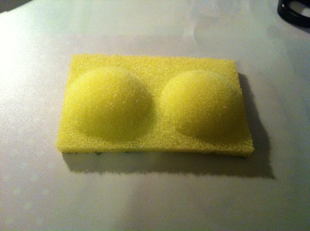

Провел эксперименты с фрезерованием поролона. Есть успешный результат. Делюсь.
поролон3.JPG (5667 просмотров) <a class='original' href='./download/file.php?id=44163&mode=view' target=_blank>Загрузить оригинал (555.5 КБ)</a>

Re: Поролон
а шо это за два бугорка получилось :)
verser
Сообщения: 1853
Репутация: 1282
Откуда: Тбилиси
Re: Поролон
Сообщение verser »
aftaev писал(а):а шо это за два бугорка получилось :)
Ну мы ж в cnc-club уже привыкли бугорки выфрезеровывать :hehehe:
Re: Поролон
Тытки с фрезера, что на логотипе :hehehe:
Re: Поролон
без пиптиков на верхушке это просто бугорки :)
Re: Поролон
aftaev писал(а):без пиптиков на верхушке это просто бугорки
CAD система решила, что это погрешность и подравняла пиптики :hehehe:

Re: Поролон
Сообщение verser »
Расставлю все пиптики над i
здесь вся элегантность в технологии, а не в бугорках :pssdoff: :hehehe:

Predator писал(а): Еще бы на токарном твою технологию проверить, а то на стол клеить одно, а в патрон зажать совсем другое.
В патрон сомневаюсь, что получится, мягковат для зажимания.
Re: Поролон
verser писал(а):В патрон сомневаюсь, что получится, мягковат для зажимания
Вот и я об этом же говорю, надо как-то твой способ развить и для токарной обработки ;)

Оформил статью по обработке поролона в шапке темы. Добавил в Wiki.
Для токарного патрона может попробовать поролон в меловом (гипсовом) растворе замочить-высушить, чтобы такой неэластичный получился ?
