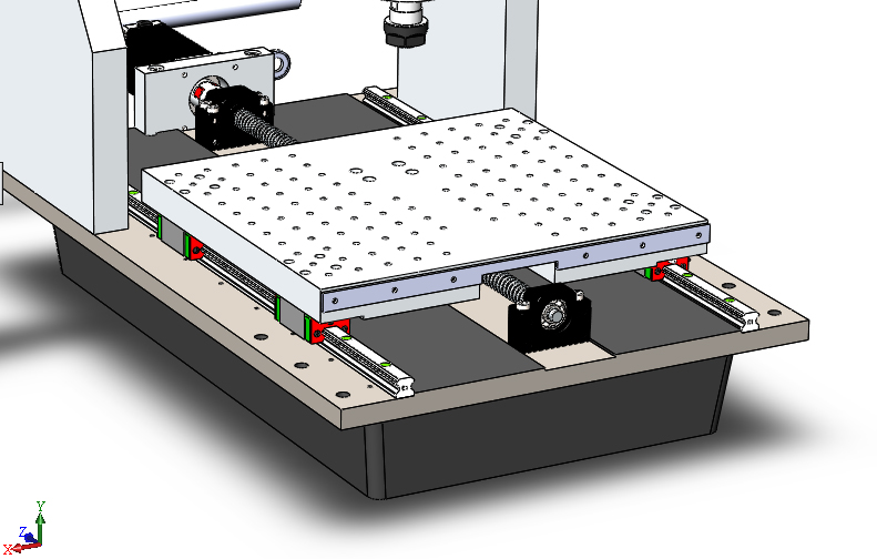

Да, у Димы из темы про его станок хорошие возможности по изготовлению деталей, можно только позавидовать - я лишь посоветовал делать такое как у него расположение рельс и ШВП под столом - не нужно будет морочиться с защитой. Я вот так не сделал - теперь голову ломаю какую защиту приделать.
Пока рельсы и ШВП открыты стою с пылесосом над станком
777.jpg (2797 просмотров) <a class='original' href='./download/file.php?id=42743&mode=view' target=_blank>Загрузить оригинал (176.55 КБ)</a>

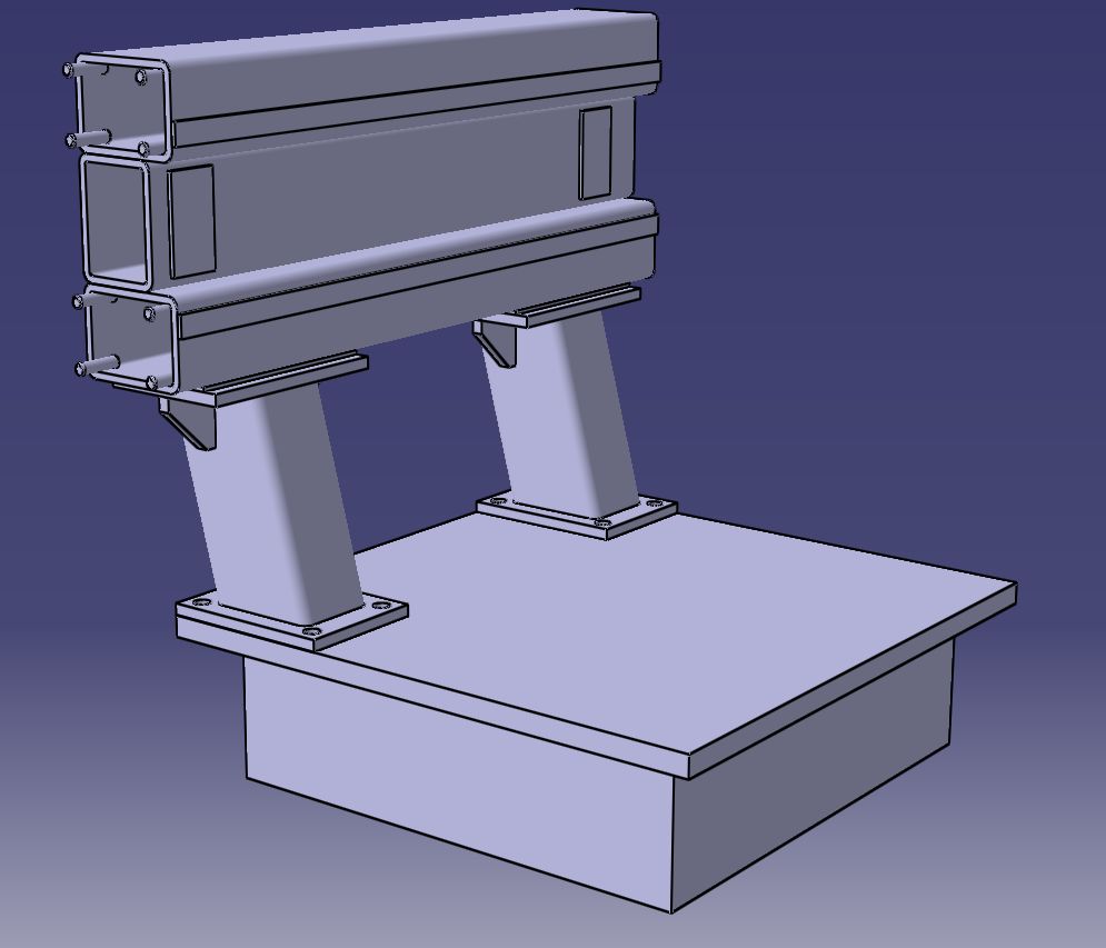

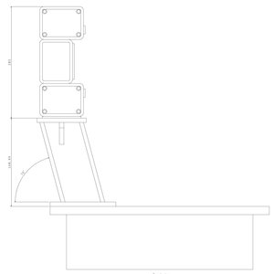

Джентльмены, на правах мозгового штурма - имеет ли право на жизнь крепление балки портала на опорах такого плана?
Тут всё условно, не показаны фланцы на колонне, да и портал низко и смещён по X, но в целом...
Опора портала (2707 просмотров) <a class='original' href='./download/file.php?id=42763&mode=view' target=_blank>Загрузить оригинал (76.2 КБ)</a>
Опора портала
В прототипе балка стоит НА опорах, у меня же - висит на них. Конечно, минусы в том, что болты работают на срез, а штифты тут выйдут ли, не знаю.
Но плюс моего подхода, как мне кажется - проще фрезеровать балку портала. По сути, две плоские поверхности под рельсы на одной стороне и два платика под крепление колонн с другой. Такое хоть на фрезер впихнуть можно. Да и жёсткость, имхо, выше.
А если ставить балку НА опоры, то её придётся фрезеровать в двух перпендикулярных плоскостях, что не есть гуд.
Балка и опоры из той же трубы 60х80х5, ориентировочно.
Налетай :)

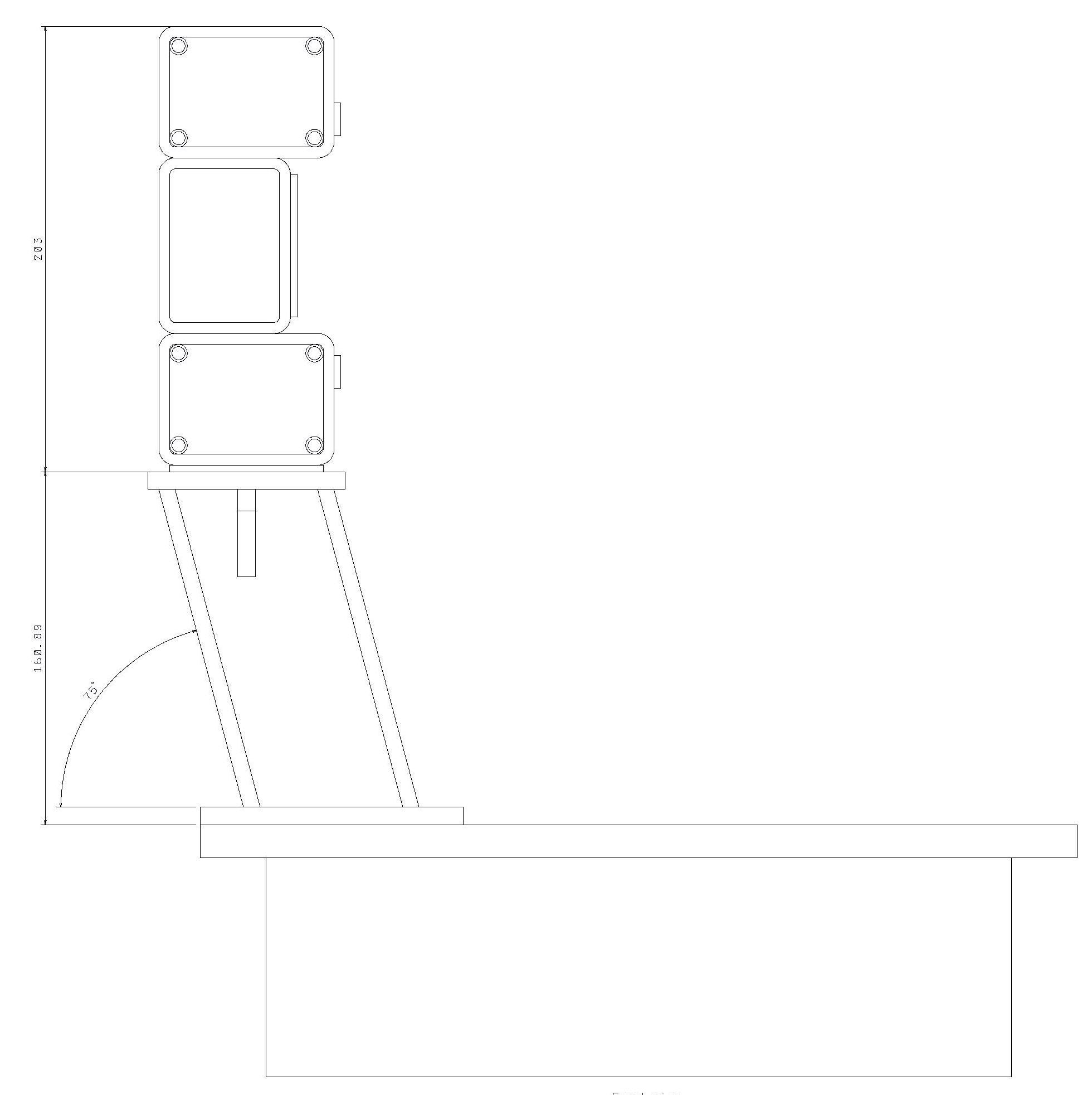

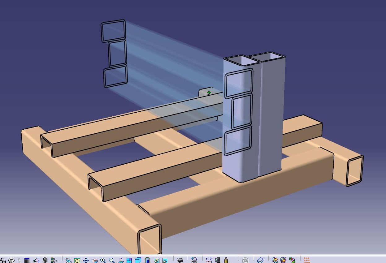

Пока не поздно, посыпаю голову пеплом. :) Действительно, покурив возможности термообработки и фрезеровки рамы подобных размеров, решил отказаться от неё в пользу предложенного уважаемым Дрюней варианта с поверочной плитой. Правда 400х630 для меня великовата - тяжёлая, да и не вписывается в проектные габариты станка - поэтому я остановился на варианте плиты 400х400. При этом рабочий стол (он всё так же подвижный) уменьшился до габаритов 180х240, и в качестве него я решил использовать плиту УСП-8 соответствующих размеров. Для "настольного" (если не сказать "письменного") станка мне вполне хватит. Однако, из-за малых габаритов станины, балку портала пришлось "завалить" назад, иначе ось шпинделя не убиралась в область обработки.
Новая конструкция выглядит как то так - здесь ещё нет осей, я думаю над их компоновкой. Но пару ориентировочных размеров показал.
cnc1.jpg (2565 просмотров) <a class='original' href='./download/file.php?id=43586&mode=view' target=_blank>Загрузить оригинал (51.84 КБ)</a>
cnc2.jpg (2565 просмотров) <a class='original' href='./download/file.php?id=43587&mode=view' target=_blank>Загрузить оригинал (77.14 КБ)</a>
Труба для портала и опор одна и та же - 60х80х5
Все платики приварные, кроме тех, что на поверхности под рельс. Эти поверхности (+маленькие платики в центре - под опоры ШВП) я планирую шлифовать, а уже потом на них привернуть (и заштифтовать?) полоску-упор для рельса.
Есть ли соображения у уважаемой публики на данном этапе? :)

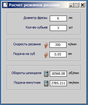

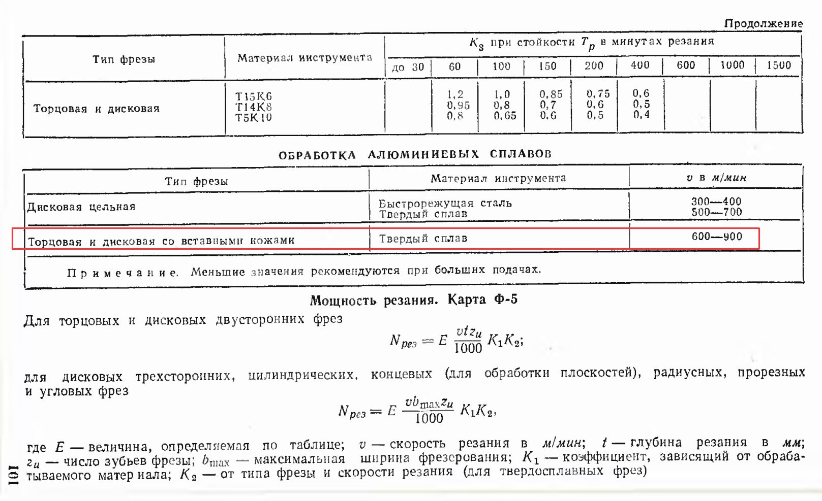

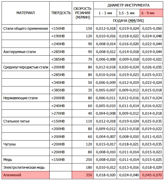

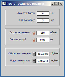

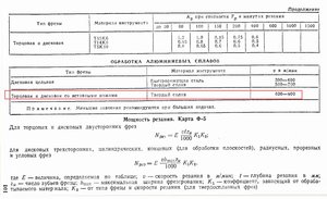

Решил я подойти академическим методом :)
Взял книжецу Барановский Ю.В. Режимы резания металлов. Справочник. М., "Машиностроение", 1972
По ней, для трёхзаходной торцевой фрезы диаметром 6 мм из твёрдого сплава при нормированной скорости резания 700 м/мин и подаче на зуб 0,2 мм для алюминиевых сплавов частота вращения шпинделя должна быть в районе 38тыс об/мин и скорость минутной подачи около 23 м/мин. Я ничего не напутал? Это примерно так и есть?
Дрюня
Сообщения: 1986
Репутация: 1504
Откуда: Днепр
Re: Думаю фрезер 300х300х100
Сообщение Дрюня »

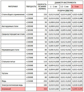

Я не профи в режимах, но у меня немного другие цифры...
1.jpg (2437 просмотров) <a class='original' href='./download/file.php?id=43987&mode=view' target=_blank>Загрузить оригинал (442.9 КБ)</a>
2.jpg (2437 просмотров) <a class='original' href='./download/file.php?id=43988&mode=view' target=_blank>Загрузить оригинал (78.46 КБ)</a>

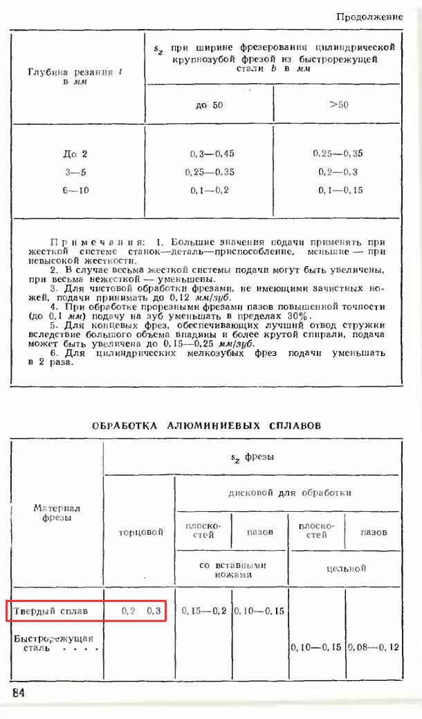

Вот странички справочника, правда привязки к диаметру фрезы нет в таблицах, он только в формулах расчёта всплывает.
2.jpg (2430 просмотров) <a class='original' href='./download/file.php?id=43990&mode=view' target=_blank>Загрузить оригинал (96.74 КБ)</a>
1.jpg (2430 просмотров) <a class='original' href='./download/file.php?id=43989&mode=view' target=_blank>Загрузить оригинал (207.94 КБ)</a>
Дрюня, а откуда та табличка?
