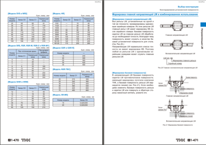

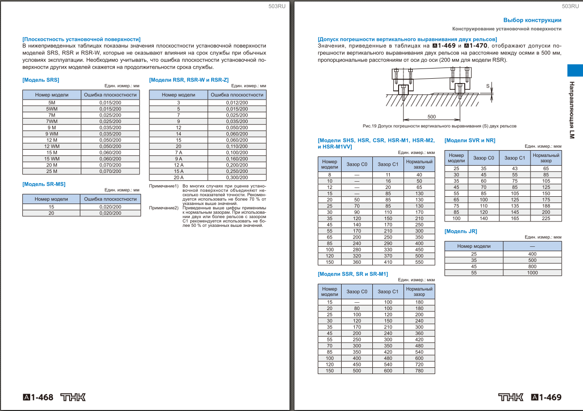

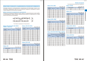

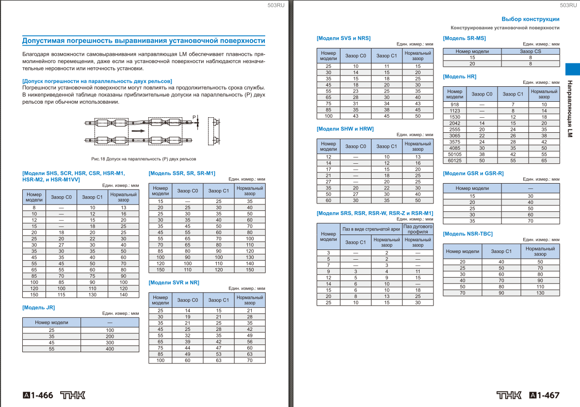

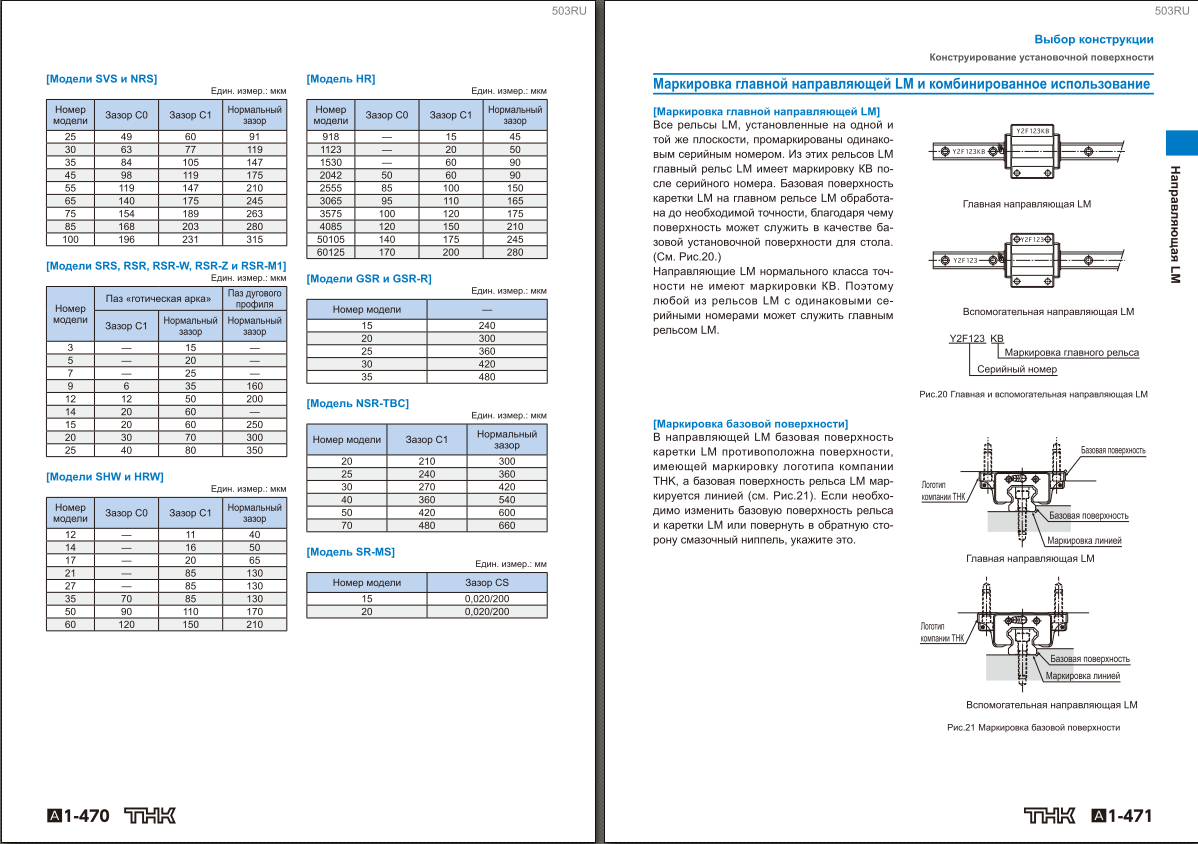

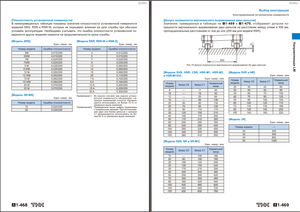

Силвер, именно. вот пару скриншотов из каталога тнк
2015-01-31 21-22-22 503RU_01_LMGuide [ЗАЩИЩЕН] - PDF-XChange Viewer.png (3529 просмотров) <a class='original' href='./download/file.php?id=42077&mode=view' target=_blank>Загрузить оригинал (284.08 КБ)</a>
2015-01-31 21-22-56 503RU_01_LMGuide [ЗАЩИЩЕН] - PDF-XChange Viewer.png (3529 просмотров) <a class='original' href='./download/file.php?id=42078&mode=view' target=_blank>Загрузить оригинал (275.69 КБ)</a>
2015-01-31 21-23-14 503RU_01_LMGuide [ЗАЩИЩЕН] - PDF-XChange Viewer.png (3529 просмотров) <a class='original' href='./download/file.php?id=42079&mode=view' target=_blank>Загрузить оригинал (300.53 КБ)</a>
