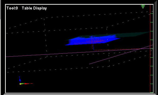

Коллеги помогите..........!!!!
Станок Прилоджик с самодельной 4-ой осью.
Всё было хорошо, Долго на нём не резал. Сейчас есть заказ. Готовлю УП в ринокам.
Когда открываю УП на компьютере станка, у меня траектории повёрнуты в низ по Z/
На рабочем компьютере стоит тестовый МАСН, в нём всё открывается правильно.
Постпроцессоры не редактировал, настройки осей не менял.
Такое впечатление, что именно в самом МАСН на станке, что то не так.
Вообще не пойму в чём может быть дело.............(((((((
Выручайте пожалуйста!
Перевёрнутые траектории на станочном компе (4117 просмотров) <a class='original' href='./download/file.php?id=83044&mode=view' target=_blank>Загрузить оригинал (21.97 КБ)</a>

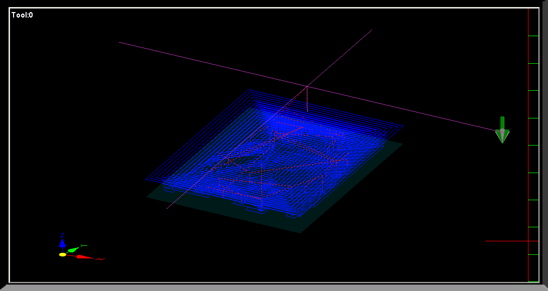

Так должны выглядеть траектории.......на тестовом МАСН (4117 просмотров) <a class='original' href='./download/file.php?id=83045&mode=view' target=_blank>Загрузить оригинал (279.24 КБ)</a>

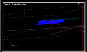

У меня после переустановки и настройки мача, начало неправильно работать возобновление подачи. Если остановить подачу во время движения шпинделя по Z, то при возобновлении станок не ждёт заглубления фрезы, а продолжает двигаться сразу по всем осям, одновременно следуя траектории и опуская шпиндель, раньше такого не было, какая настройка за это отвечает?

Argentum47 писал(а):У меня после переустановки и настройки мача, начало неправильно работать возобновление подачи. Если остановить подачу во время движения шпинделя по Z, то при возобновлении станок не ждёт заглубления фрезы, а продолжает двигаться сразу по всем осям, одновременно следуя траектории и опуская шпиндель, раньше такого не было, какая настройка за это отвечает?
даже если остановить подачу в тот момент ускоренной, когда Z не двигается, то при возобновлении скорость становится чуть ли не ниже чем у рабочей подачи. Что это вообще?

Вот это уже совсем плохо, тоже была остановлена подача чтобы крепления материала подвинуть, после возобновления такая ерунда. Что это, отсутствие буфферизации на плате коммутации, глюк 062го мача или что?
2016-07-07 12-35-25.JPG (4018 просмотров) <a class='original' href='./download/file.php?id=84175&mode=view' target=_blank>Загрузить оригинал (862.81 КБ)</a>

поставил обратно мач версии 022 и всё стало хорошо. Всем спасибо.
