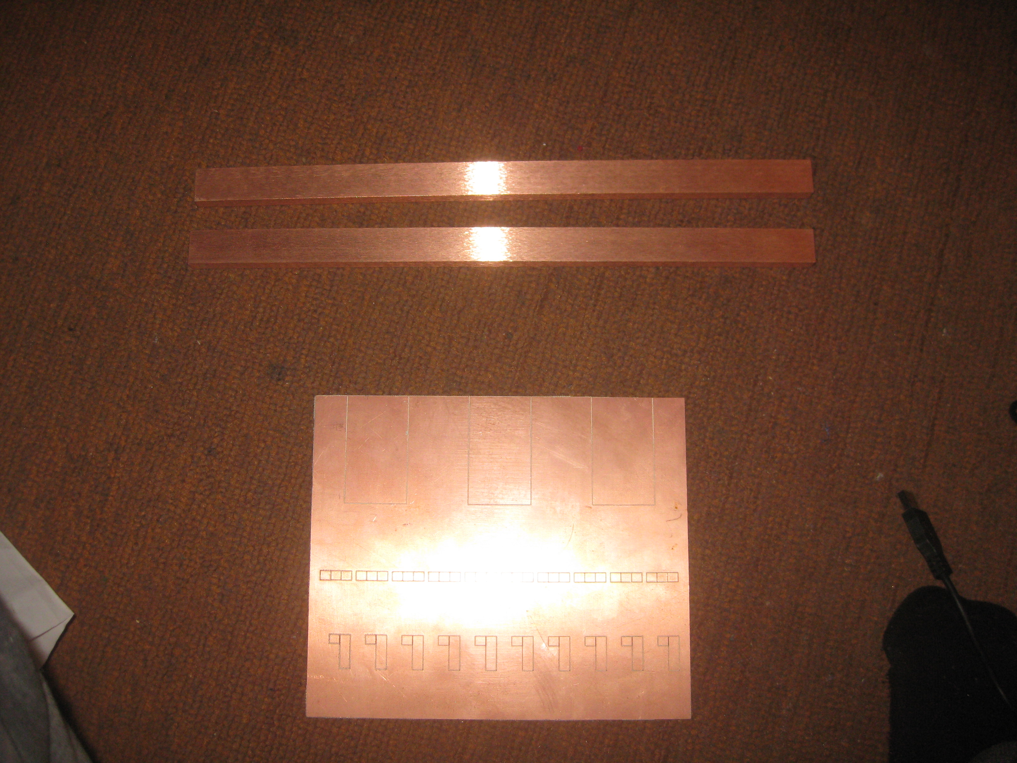

Есть такой проект open revolt представляет из себя драйвер DC мотора на 500-1000 ампер
http://ecomodder.com/wiki/index.php/Ope ... Schematics
вроде схема не лишена логики много видео на ютубе
Регулировка через шим на Atmel AVR - ограничение тока через датчик тока в обход контроллера что повышает надежность.
Хочу собрать для ЭХО и вырезного генератор технологического тока
Собираю потихоньку фрезернул плату и медные шины
Cougar_500A_DCControllerPCB_Sch_Rev2D.pdf
(67.72 КБ) 824 скачивания
качество фоток - просто для истории (5457 просмотров) <a class='original' href='./download/file.php?id=41701&mode=view' target=_blank>Загрузить оригинал (2.08 МБ)</a>

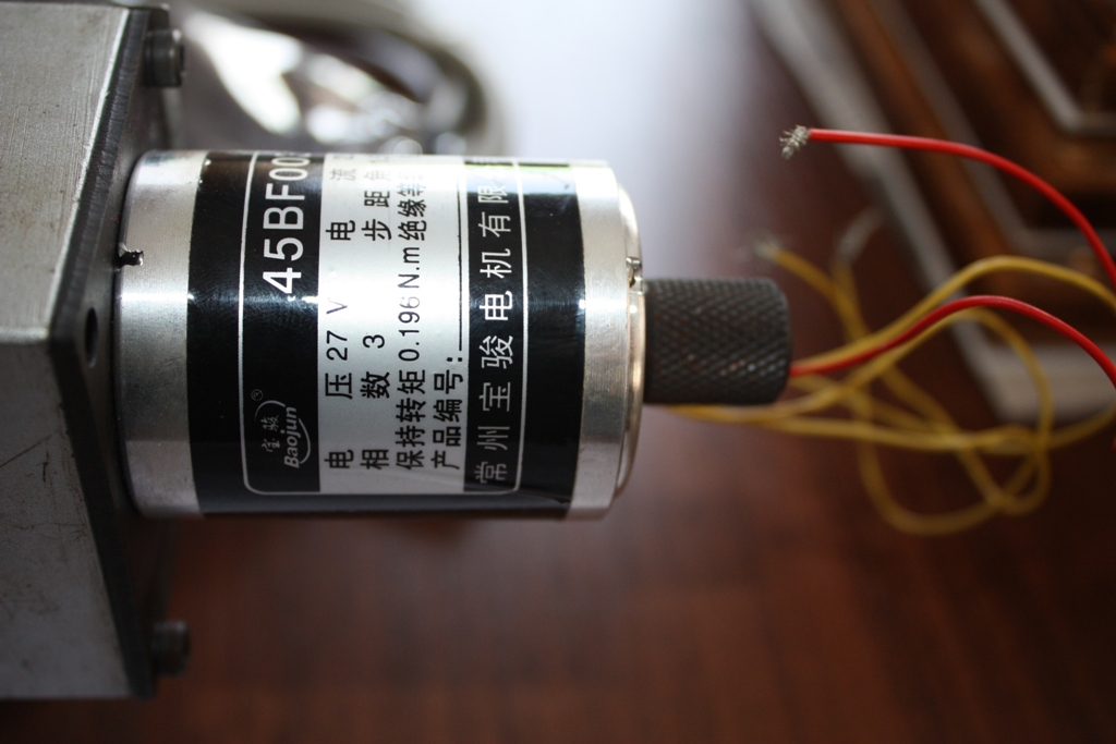

Пришла плата названия с главных микрух спилены :)
и на слайдере http://www.aliexpress.com/store/product ... 87067.html шаговики 3 фазные
что не очень хорошо придется моторчики менять
Подключил плату - моторами покрутил
программа подошла и Autocut http://icontroller58855.2104.vh.cnolnic ... 141215.zip
и BMXP http://www.concordunited.com/sites/conc ... 110407.zip
без платы они в деморежиме запускаются
На плате два разъема DB25 папа и DB9 мама так как с платой никакого мануала нет пришлось проследить по плате что за контакт куда идет
так вот на 25 папе
1-10 и 14-19 это выхода плюсовые через оптрон
11 минус внешнего питания 12 вольт
13 плюс внешнего питания 12 вольт (его коммутируют оптроны)
потом методом научного тыка выявил что - 1 stepX 2 dirX 6 stepY 7 dirY
покрутил шаговиками - максимальная частота шагов 3000 герц
24 и 25 это обратная связь от МЭЗ
Отскок при КЗ выставляется прям в шагах двигателя.
IMG_6653.JPG (5366 просмотров) <a class='original' href='./download/file.php?id=41891&mode=view' target=_blank>Загрузить оригинал (303.99 КБ)</a>
IMG_6654.JPG (5366 просмотров) <a class='original' href='./download/file.php?id=41892&mode=view' target=_blank>Загрузить оригинал (250.74 КБ)</a>
aleha
Сообщения: 265
Репутация: 136
Re: Элекроэрозионный вырезной 4732ф3 (проволочный и не тольк
Сообщение aleha »
Через разъем DB9 осуществляется управление генератором тока
После настройки появляется возможность выставлять ток 3-мя разрядами (типо цап)
А сами эти разряды включаются в зависимости от установки длительности импульса и паузы
Импульс минимальный получился 0.5 мкс (попутал я походу)
Так что плата вроде самодостаточная только под концевики нет входов
