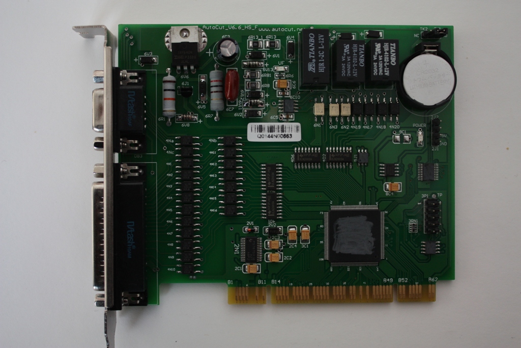

Пришла плата названия с главных микрух спилены :)
и на слайдере http://www.aliexpress.com/store/product ... 87067.html шаговики 3 фазные
что не очень хорошо придется моторчики менять
Подключил плату - моторами покрутил
программа подошла и Autocut http://icontroller58855.2104.vh.cnolnic ... 141215.zip
и BMXP http://www.concordunited.com/sites/conc ... 110407.zip
без платы они в деморежиме запускаются
На плате два разъема DB25 папа и DB9 мама так как с платой никакого мануала нет пришлось проследить по плате что за контакт куда идет
так вот на 25 папе
1-10 и 14-19 это выхода плюсовые через оптрон
11 минус внешнего питания 12 вольт
13 плюс внешнего питания 12 вольт (его коммутируют оптроны)
потом методом научного тыка выявил что - 1 stepX 2 dirX 6 stepY 7 dirY
покрутил шаговиками - максимальная частота шагов 3000 герц
24 и 25 это обратная связь от МЭЗ
Отскок при КЗ выставляется прям в шагах двигателя.
IMG_6653.JPG (5387 просмотров) <a class='original' href='./download/file.php?id=41891&mode=view' target=_blank>Загрузить оригинал (303.99 КБ)</a>
IMG_6654.JPG (5387 просмотров) <a class='original' href='./download/file.php?id=41892&mode=view' target=_blank>Загрузить оригинал (250.74 КБ)</a>
aleha
Сообщения: 265
Репутация: 136
Re: Элекроэрозионный вырезной 4732ф3 (проволочный и не тольк
Сообщение aleha »
Через разъем DB9 осуществляется управление генератором тока
После настройки появляется возможность выставлять ток 3-мя разрядами (типо цап)
А сами эти разряды включаются в зависимости от установки длительности импульса и паузы
Импульс минимальный получился 0.5 мкс (попутал я походу)
Так что плата вроде самодостаточная только под концевики нет входов
aleha писал(а):Импульс минимальный получился 0.5 мкс
вроде управляющий импульс короткий сделать как бы не проблема, а вот силовая часть будет тормозить

Нет вообще в этой плате задающего генератора придется что-то самому городить - ошибочка вышла
рано я обрадовался
Шо эта плата тогда есть уметь делать?
aleha
Сообщения: 265
Репутация: 136
Сообщение aleha »
Весь день игрался с платой и программой.
Получается на плате нет задающего генератора ТТ. Но есть 1 релейный и 3 оптронных управляющих сигнала под управление генератором.
Я на ардуинке накидал программку для задающих импульсов
2 переменника одним длительность импульса одним пауза между импульсами регулируется
импульс 0.5-120 мкс пауза 3-16 мкс
на Bascom
aleha писал(а):Но есть 1 релейный и 3 оптронных управляющих сигнала под управление генератором.
и нафига они нужны?
aleha писал(а):импульс 0.5-120 мкс пауза 3-16 мкс
ты скажи лучше: силовая какой минимальный импульс сможет пропустить. Там вроде емкость мешает сверхкороткие импульсы делать ;)

Сообщение aleha »
и нафига они нужны?
релейный включает ток 3 битовых настраивают ток если надо
прикалываешься что-ли - 0.5 мкс че сверхкороткий импульс
да и при обработке не понадобится такой короткий
