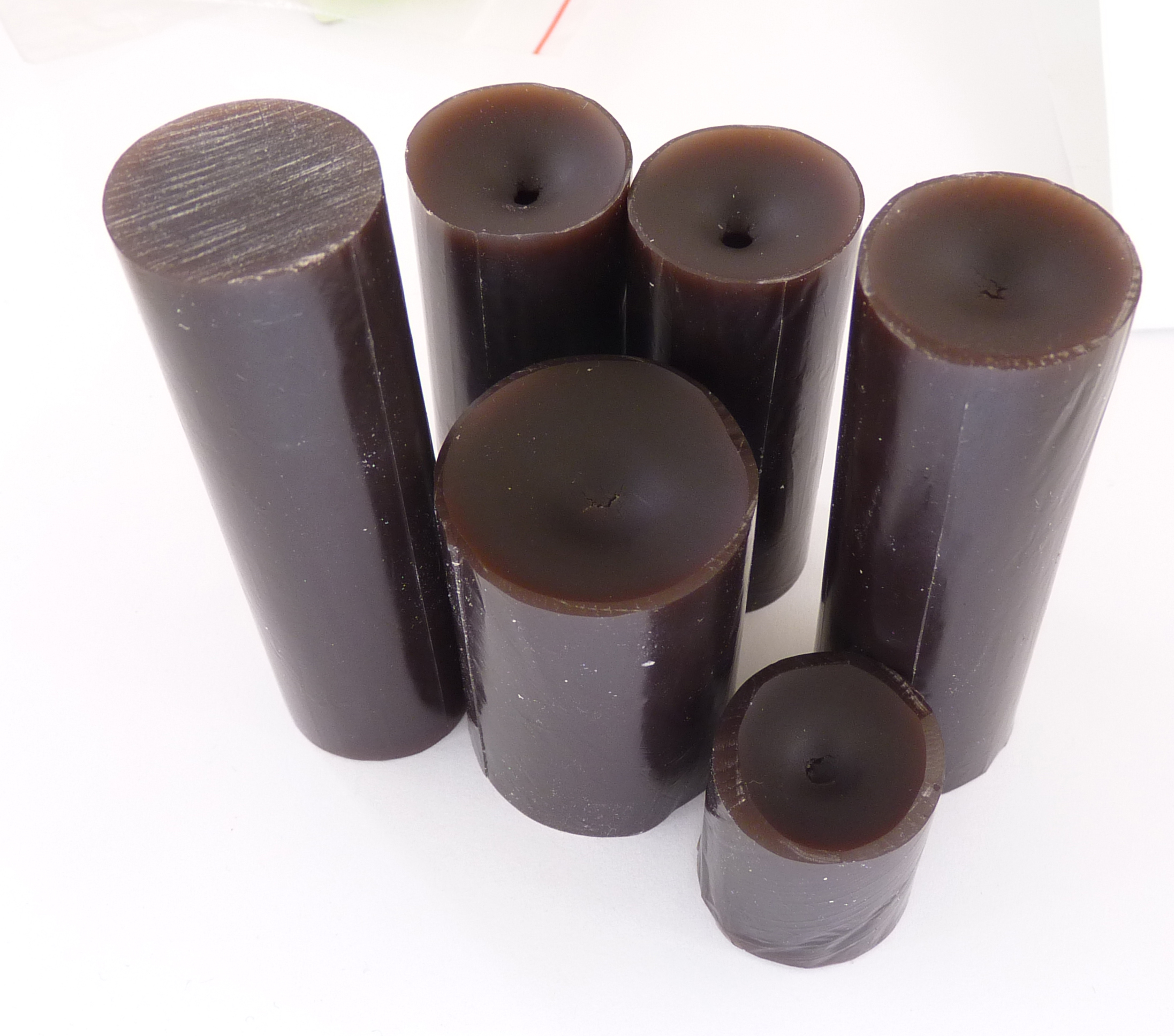

micgelly писал(а):Диаметр нашелся 20.73. Не знаю как деформируется при отливке. Усохнет? Пошел накручивать.
Вот как я запасаюсь цилиндрами.......... :hehehe:

Можно для этих целей использовать пробирки. Правда вариантов с диаметрами не много, но зато стабильный и безгемморойный результат.
Воск уже плавится... :)

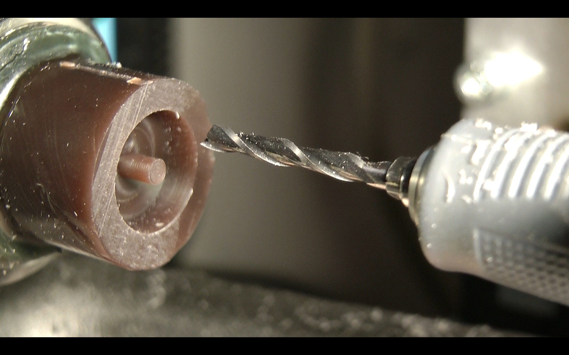

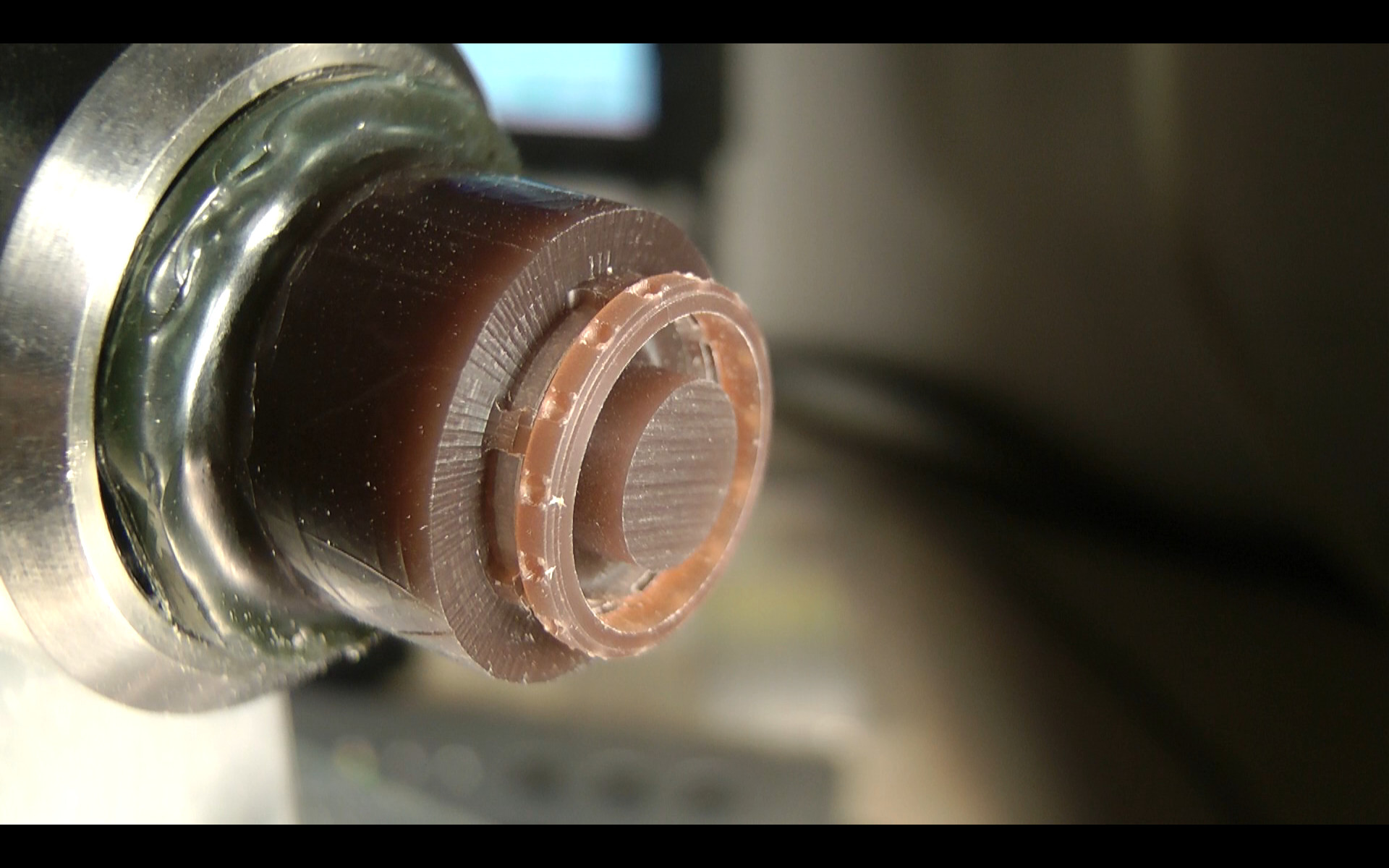

На фото ..........мой процесс, резки кольца.
004.JPG (2424 просмотра) <a class='original' href='./download/file.php?id=41285&sid=5e0288ab1332db1c65e1761ceafb2e50&mode=view' target=_blank>Загрузить оригинал (323.17 КБ)</a>
005.JPG (2424 просмотра) <a class='original' href='./download/file.php?id=41286&sid=5e0288ab1332db1c65e1761ceafb2e50&mode=view' target=_blank>Загрузить оригинал (299.68 КБ)</a>

Ха. Только у меня не стриж. Шпиндель не поворачивается. Поэтому про отверстие можно забыть и забить. :)
А помнится я где-то видел фрезу с угловым редуктором. Надо вспомнить...
Фиг с ним пусть медленно. А диаметр пусть будет 19. Думаю не промахнемся.

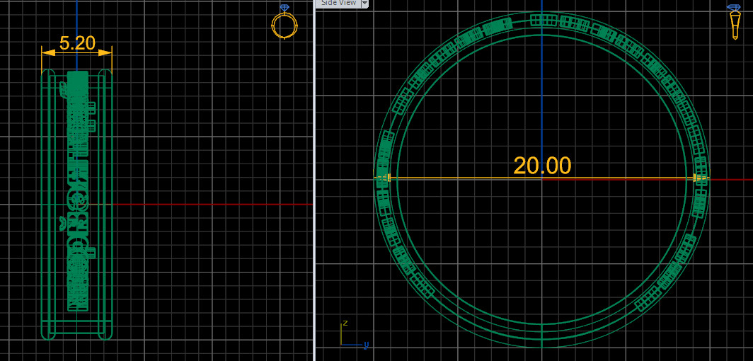

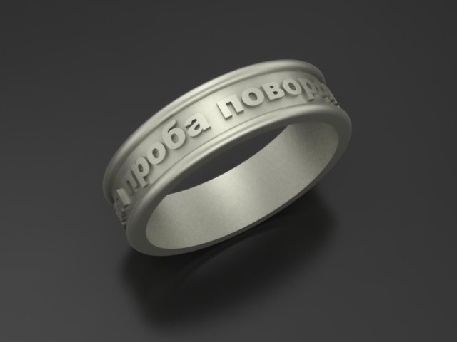

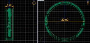

Вот посылаю пока эскиз кольца и его габаритные размеры.
проба_01.jpg (2399 просмотров) <a class='original' href='./download/file.php?id=41287&sid=5e0288ab1332db1c65e1761ceafb2e50&mode=view' target=_blank>Загрузить оригинал (16.99 КБ)</a>
проба_02.jpg (2399 просмотров) <a class='original' href='./download/file.php?id=41288&sid=5e0288ab1332db1c65e1761ceafb2e50&mode=view' target=_blank>Загрузить оригинал (143.96 КБ)</a>

Ура! Эскиз обалденный! :) Только мне бы УП... :)

Делаю. Мне не нравится, что мясо надо гравером с мелким шагом проходить. Сейчас время скажу. там слоёв будет очень много по Z. нет, что ли цилиндрической фрезы 1.0 или 1.5 или 2.0 мм?
И мне диаметр нужен заготовки !

Заготовка получилась 20.

Тогда я немного уменьшу кольцо до 18 мм. Шаг поставлю 0.03 а заглубление 0.3 мм. Гравер 10-ти градусный?
