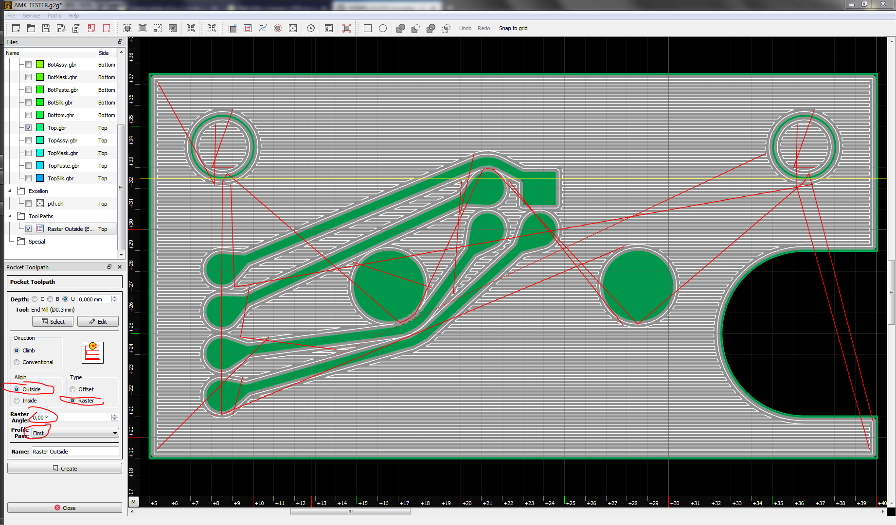

Поставьте 8,96

khamai писал(а):Подскажите, где именно? Какая вкладка? У меня версия 8.5 на linux.
В Paint Area есть Method: Standart и Seed-Based, но это точно не то. И кстати, рисует не только оружностями, но и прямыми, но не по горизонтали, а под произвольными углами. А нужно либо вертикально, либо горизонтально всю заливку
Есть и у меня.

Добрый вечер! Подскажите пожалуйста: можно ли во Flat cam инвертировать медь с изоляцией. Это нужно мне для того чтобы фрезеровать паяльную маску.
Сообщения: 3310
Re: FlatCAM
Выбираешь пяточки контактов и фрезеруешь маску до меди.
