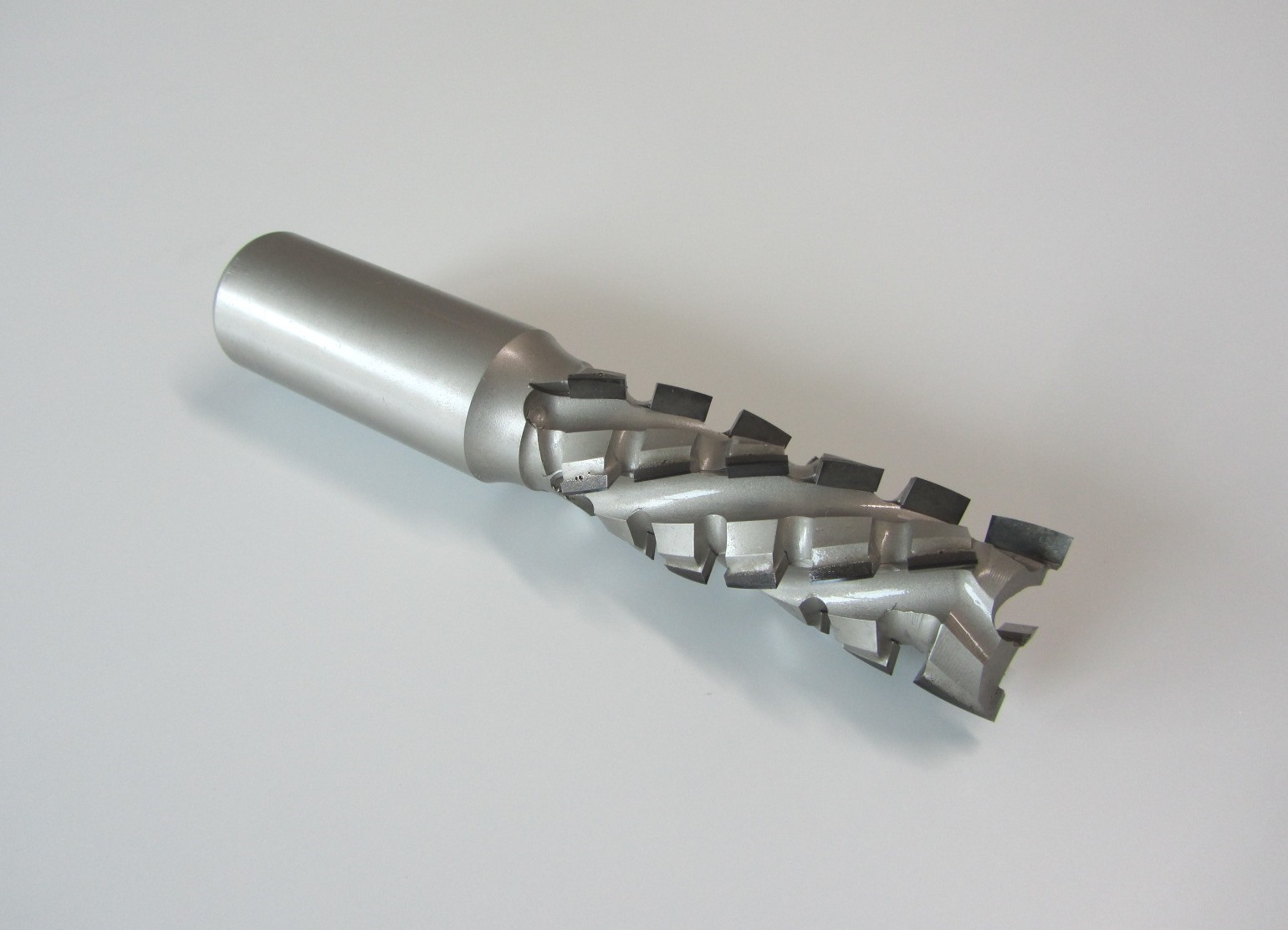

Argentum47 писал(а):Если честно, вот понятия не имею каким образом алмазный инструмент пригоден для обработки МДФ, всегда думал что он нужен для стекла и твердосплава.
в мдф часто встречаются абразивные вкрапления, которые садят твердосплавный инструмент, поэтому для обработки больших объемов применяют фрезы с алмазными напайками
IMG_1614.jpg (4780 просмотров) <a class='original' href='./download/file.php?id=82130&mode=view' target=_blank>Загрузить оригинал (194.77 КБ)</a>
Карабас
Сообщения: 1764
Репутация: 690
Re: Обработка МДФ
Сообщение Карабас »
Алмазные фрезы - далеко не хоббийный вариант. Дороги, заточка производится специальным инструментом, боятся ударов.На МДФ, при неправильном выборе скорости, оборотов садятся на ура.

Карабас писал(а):Алмазные фрезы - далеко не хоббийный вариант. Дороги, заточка производится специальным инструментом, боятся ударов.На МДФ, при неправильном выборе скорости, оборотов садятся на ура.
Алмазные фрезы на МДФ месяцами ходят, в три смены. На ЛДСП да одной на смену хватает.

так то оно так при серийном производстве
По китайской фрезе фрезе выходит следующая матиматика
стоит около 1дол.
пусть она садится после 20-30ти деталей = 50+- дол. может и дороже может и дешевле тут как получится.
ширина реза 3мм
