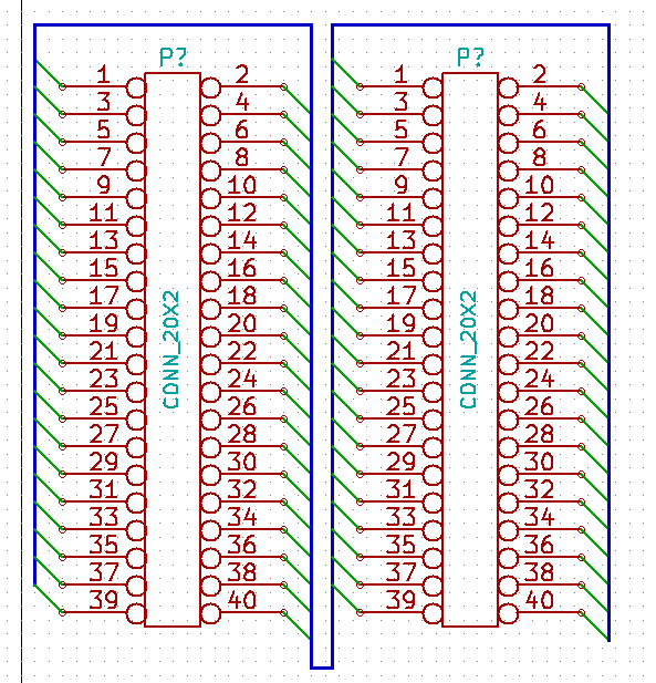

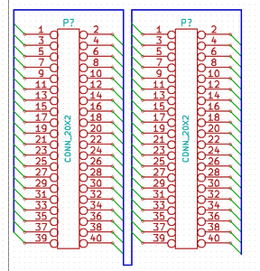

Господа! А подскажите насколько утопична идея сделать "материнскую" плату под развязку с разъемами параллельными в которые развести все сигналы и входы-выходы. Причем "слепую". Т.е. разъем LPT с одной стороны, шина, соединяющая разъемы для "дочерних" плат и схема питания 5В? Даже выходы можно разместить уже на "дочках".
А мелкие платки уже делать отдельно с датчиками или осевыми контроллерами, скажем так:
1. Плата на 2 оси;
2. Плата на 8/5 датчиков (с шифратором или без);
3. Плата с процессором, тут хуже, надо кумекать как использовать осевые платы и чтобы шину не делать дюже широкой;
4. Плата с шимом.
Если выходы не совать в разъем, а только сам LPT да сигналы дополнительные внутриплатные, то выходит 18 пинов это LPT + 4 пина с разными землями/питаниями + выход ChargePump + пяток линий "про запас". итого 28 пинов в каждом разъеме на расстоянии 2.54 друг от друга.
Не будет проблем с терминированием и т.п.? Или в этом разе RC фильтры и подтяжки на этой плате разместить? Они же везде одинаковые.
Зато разводка проще, отладка - сказка, монтаж - сочный, компановка красивая и вообще удобство сплошное. (Может у меня это от ЕС/Искра/PDP11/VAX осталос, там были такие платы как раз и "слешыши"-надставки для отладки).
Разъемы, скажем, двухрядки простые 2.54 между пинами. Причем, двухрядки можно использовать для устойчивости плат. А можно и однорядками обзавестись если платы на "саласках" в корпусе. Возможный кусок схемы на картинке.
1. Плата на 2 оси;
4. Плата с шимом.
