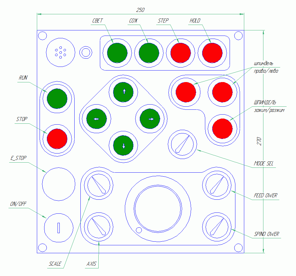

Сань - по тому что не так давно обсуждали - у меня вот такая панелька получается. в принципе все что хотел засунул.
Буфер обмена01.gif (3675 просмотров) <a class='original' href='./download/file.php?id=40362&mode=view' target=_blank>Загрузить оригинал (29.05 КБ)</a>
картинка из компаса с реальными размерами и привязкой к реальным компонентам.

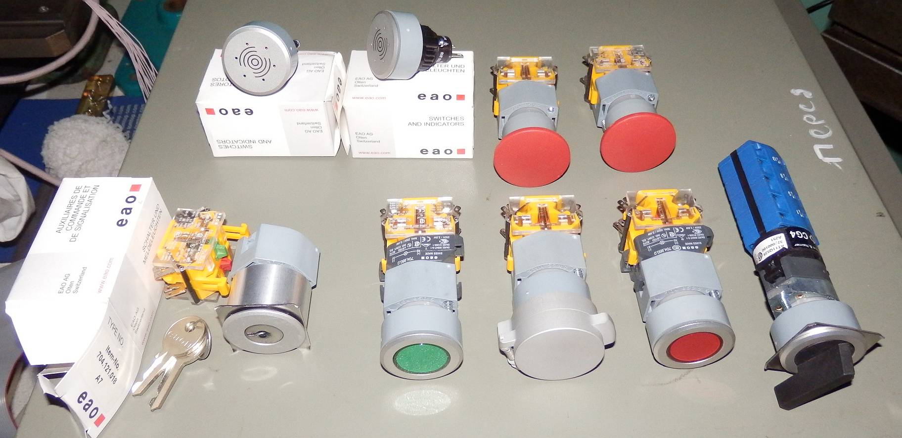

кнопачки вот такого плана..
P4280002.jpg (3675 просмотров) <a class='original' href='./download/file.php?id=40363&mode=view' target=_blank>Загрузить оригинал (175.89 КБ)</a>

Кнопку ускоренного перемещения не плохо бы добавить. Плюс переключение инкремент/постоянное перемещение.
Re: Компоновка панели управления
Коль - эт кому ? если мне - то я 4 кнопки (токарник) крестом как раз и делал под быстрые хода. а штурвалом уже точно... с использованием переключатели "масштаба". на след. неделе буду пилить. сфоткаю готовую..

При наличии штурвала кнопки теряют смысл.
нифига они не теряют. попробуйте штурвалом погонять хотя бы 400-500 мм хода..

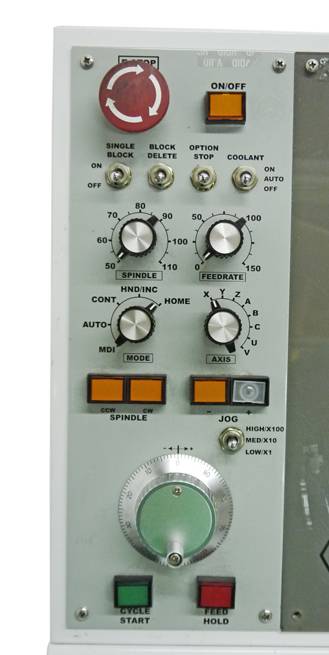

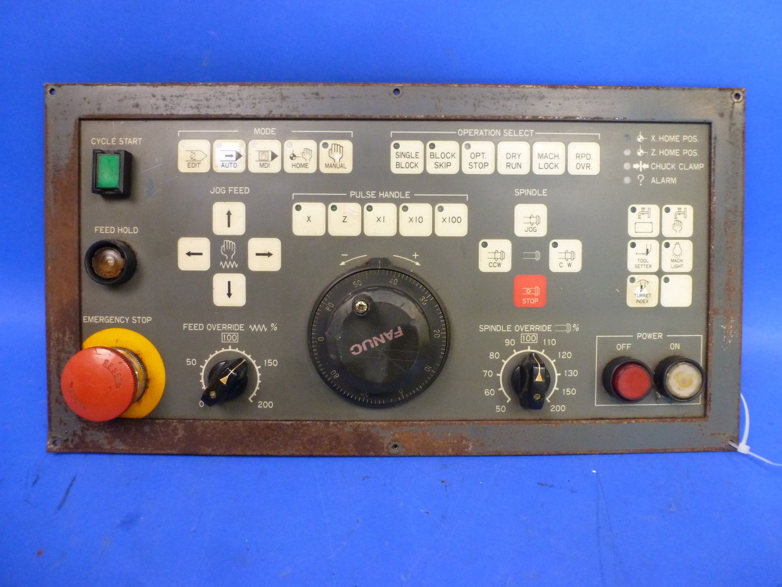

я кстати перед тем как что-то делать сижу и вдумчиво изучаю аналоги, по этому мой вариант панели есть некий плагиат с аналогичных панелей фанука для мелкого токарного чпу и еще одной... с поправкой на свои интересы.
CNC_panel1.JPG (3614 просмотров) <a class='original' href='./download/file.php?id=40459&mode=view' target=_blank>Загрузить оригинал (226.09 КБ)</a>
600-02.jpg (3614 просмотров) <a class='original' href='./download/file.php?id=40460&mode=view' target=_blank>Загрузить оригинал (35.92 КБ)</a>

Hanter писал(а):нифига они не теряют. попробуйте штурвалом погонять хотя бы 400-500 мм хода..
И 500 мм гонял (scale 10мм/об) и 6000 мм гонял (scale 50мм/об), потому и говорю, что кнопки не нужны. :)
Единственная кнопка, которая полезна - это меняющая scale пока держишь её нажатой: обычный scale 1мм/об, при нажатой кнопке 10мм/об. Переключатели типа "0.01, 0.1, 1" тоже не нужны. Всё это справедливо при использовании нормального штурвала с честными 100 позициями.

Сергей, вот о чем мы спорим ? можно вообще ничего не делать - работать с клавиатуры... или с тачскрина.. или с мышкой... у вас свои взгляды, у Сани свои, у меня свои.. я тоже 6 метров гонял.. ни малейшего желания заниматься этим в очередной раз. я делаю панель для себя, для существующего станка и в соответствии со своими желаниями и понятиями об удобстве, и целесообразности. мне проще купить эти несчастные кнопки, и гонять оси на быстрых ходах одним нажатием, а не наяривать мпг.. мпг поверьте нормальные.. самый худший - фанук... переключатели 0.01, 0.1, 1 - вам может и не нужны если петли гаражные точить.. а у меня бывают заготовки с припуском в 2 десятки.. каждый для себя выбирает..

UAVpilot писал(а):Помоему это смешно выглядит: я говорю, что для штурвала достачно только двух "скоростей" - 0.01 и 0.1, а вы мне возражаете, что для лучшей точности обязательно нужно ещё и 1.0
та не, как раз по этому я не возражал.. "ряд" чисто автоматически написал. по работе с мпг - я полностью согласная. сотка и десятка на "щелчек" вполне достаточно. я возражал против того что "при наличии штурвала кнопки не нужны" - мне удобно гонять холостые перемещения на быстрых ходах. а по вашему сообщению не очень понятно как гонять станок при 10мм на оборот штурвала.. это "укрутиться" нада :) согласитесь - даже 100мм на оборот - уже более логично для холостых ходов в небольших масштабах :)
