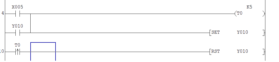

А как реализовать в программе удар? Представили себе пресс координатный, мы подтащили заготовку к месту и какой командой сделать удар?
G0 x100 y100
????????? --- команда удара
G0 x200 y200
????????? --- команда удара.
Понимаю, что можно как то реализовать, но как?

Например через М-коды
То есть скажем М111 будет устанавливать в 1 (и потом сбрасывать в 0) некий пин, который даст команду бабахнуть :)

Гениальное просто, но как на это среагирует программа?
То есть: что бы матрице пуансону отработать требуется пол секунды минимум, как на это отреагируют оси? Они будут дожидаться пока будет выполнено или все таки придется делать кнопку "продолжить программу"
Тогда, программа принимает вид:
G0 x100 y100
m101 - установка пина на удар
m0
m102 - выключение пина
G0 x200 y200
m0
или сделать через ладдер, что то вроде:
то есть логика: от кода m111 в ладдере устанавливается некое реле (на рис Y10) в 1 и таймер t1 встает на питание, и по переднему фронту сбрасывает реле Y10 в 0
чеж ладдер та такой кривой (((( вот бы в плк, я бы полдня бы и закончил ))))

Можно сделать и в одной команде, мне кажется... установить пин и ждать, пока исполнительный механизм отработает и выдаст сигнал завершения. Но не уверен, как именно это сделать.
В крайнем случае после М111 добавить M66

Re: Ladder
Loituma писал(а):G0 x100 y100
m0
А чем не понравился m64?
M64 P0 ; вкл удар
M66 P0 L1 Q10 ; ждем срабатывания пина готовности
M65 P0 ; выкл удар
или
M64 P0 ; вкл удар
G4 P0.1 ; ждем 0.1с
M65 P0 ; выкл удар
Еще к этому можно добавить проверку того, что удар прошел нормально, т.к. M66 просто ждет растущий фронт (L1) в течении 10 секунд (Q10):
O100 IF [#5399 EQ -1]
  (DEBUG, Неисправность при ударе!)
  M02
O100 ENDIF
И вообще весь удар лучше всего запихать в процедуру:
O<punch> SUB, ну и потом как обычно O<punch> CALL.
