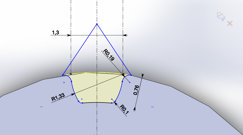

dberegovoy
megagad писал(а):Хорошо. когда есть программа, которая знает профиль ремня. А что делать когда НЕ знает? Пример ремешка:
И сравнение "зубов"(точнее выемок) в шкиве с MXL/XL:
Говоря проще - мне нужен расчёт шкива для S2M ремня!
Да, забыл сказать - ремень "метрический", "нипонский" :(
Хорошо что GearTrax не экспортирует в Солид модель, а в среде Солида рисует ее макрасоми или чем там еще.
Это нам на руку можно посмотреть в дереве конструирования как она это делает (последовательность операций.
Затем зная профиль сделать аналогичное в ручную, вот к примеру S2M. Высчитайте диаметр шестерни и угол (исходя из шага ремня) на какой нужно поворачивать вырез, я после обеда доделаю, сейчас нужно бежать.
s2m эскиз.JPG (13650 просмотров) <a class='original' href='./download/file.php?id=39422&mode=view' target=_blank>Загрузить оригинал (99.81 КБ)</a>

dberegovoy
megagad писал(а):Так это тот-же что я выше приводил чертёж - метрический, шаг 3мм
Похож, и как Вы решили вопрос?
Хочу завтра попробовать вырезать, не знаю на сколько правильно, но сделал следующим образом:
Взял модель HTD3мм которую сгенерил ГерарТРакс
и перерисовал профиль с Вашего чертежа, вот фотки пошагово
s3m эскиз 1.JPG (13487 просмотров) <a class='original' href='./download/file.php?id=41328&mode=view' target=_blank>Загрузить оригинал (88.35 КБ)</a>
потом отсек лишнее
s3m эскиз 2.JPG (13487 просмотров) <a class='original' href='./download/file.php?id=41329&mode=view' target=_blank>Загрузить оригинал (84.4 КБ)</a>
отзеркалил и скруглил радиусом
s3m эскиз 3.JPG (13487 просмотров) <a class='original' href='./download/file.php?id=41325&mode=view' target=_blank>Загрузить оригинал (79.73 КБ)</a>
s3m эскиз.JPG (13487 просмотров) <a class='original' href='./download/file.php?id=41327&mode=view' target=_blank>Загрузить оригинал (82.82 КБ)</a>
Угол поворота и наружный диаметр остался от HTD3мм
s3m 16 зубьев.JPG (13487 просмотров) <a class='original' href='./download/file.php?id=41326&mode=view' target=_blank>Загрузить оригинал (59.84 КБ)</a>
Внутренний радиус все равно по факту будет больше чем по чертежу

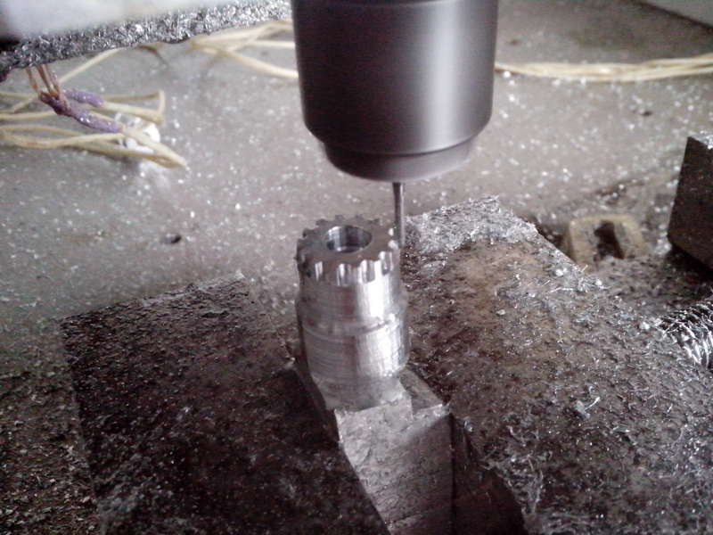

Re: Зубчатые шкивы. Расчет, изготовление.
Добавлено: 27 янв 2015, 16:48
dberegovoy
Резанул из алюмишки HTD 3m на 14 зубьев.
IMG_20150127_135740_новый размер.jpg (13389 просмотров) <a class='original' href='./download/file.php?id=41695&mode=view' target=_blank>Загрузить оригинал (156.88 КБ)</a>
IMG_20150127_142416_новый размер.jpg (13389 просмотров) <a class='original' href='./download/file.php?id=41696&mode=view' target=_blank>Загрузить оригинал (197.07 КБ)</a>
IMG_20150127_145312_новый размер.jpg (13389 просмотров) <a class='original' href='./download/file.php?id=41697&mode=view' target=_blank>Загрузить оригинал (162.02 КБ)</a>
IMG_20150127_145450_новый размер.jpg (13389 просмотров) <a class='original' href='./download/file.php?id=41694&mode=view' target=_blank>Загрузить оригинал (70.51 КБ)</a>
IMG_20150127_145411_новый размер.jpg (13389 просмотров) <a class='original' href='./download/file.php?id=41698&mode=view' target=_blank>Загрузить оригинал (66.29 КБ)</a>
