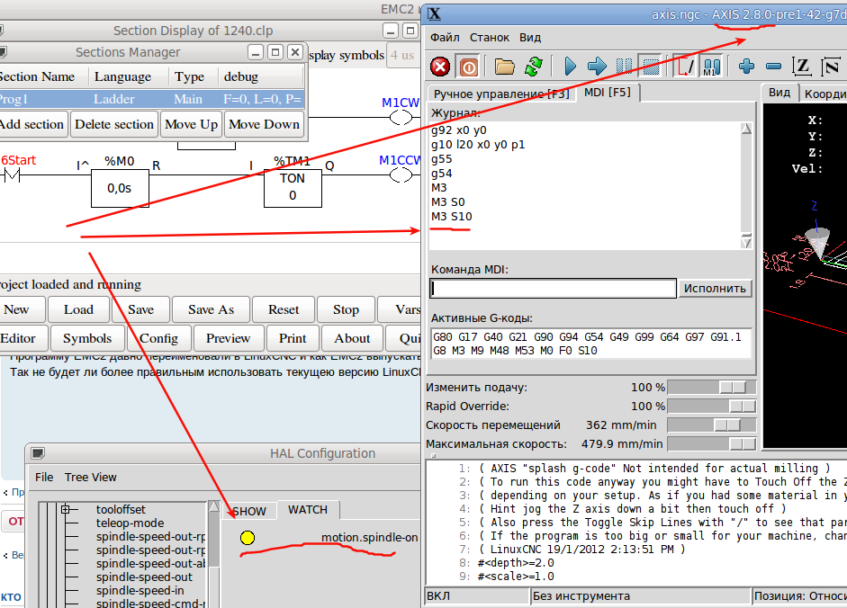

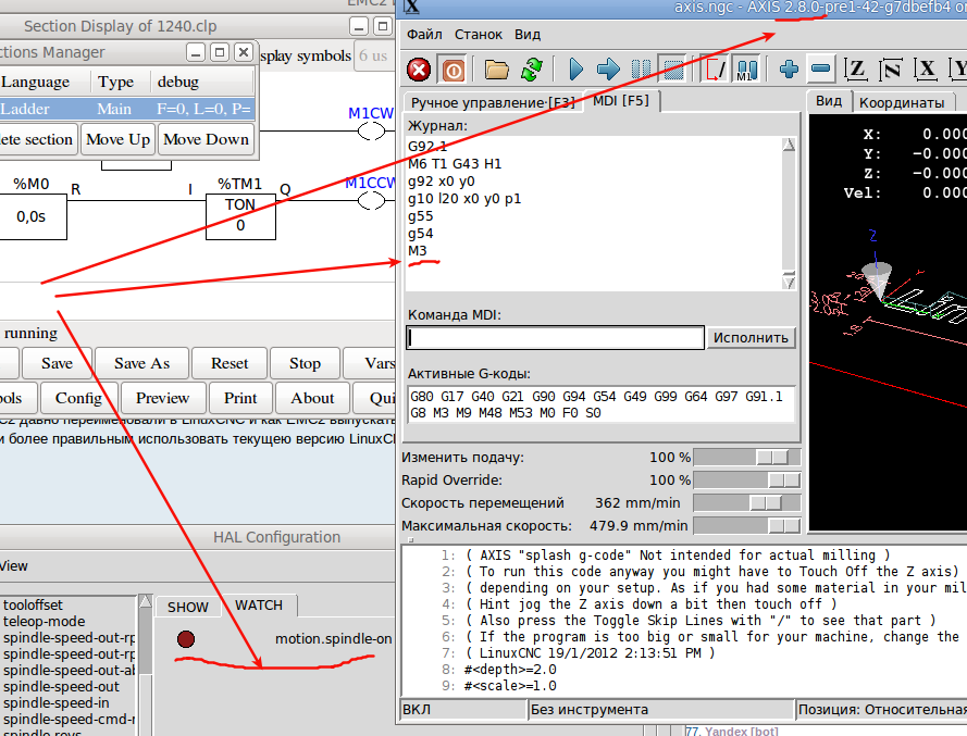

torvn77 писал(а):Программу EMC2 давно переименовали в LinuxCNC и выпускают её под этим именем,а как EMC2 выпускать прекратили.Так не будет ли более правильным использовать текущею версию LinuxCNC 2.6 в которой таких проблем нету?
это не проблема , не баг , не фича -
это просто синтаксис такой в интерпретаторе
(как слово "что" - никто так не говорит - но писать надо именно так :) )
Выделение_061.png (3049 просмотров) <a class='original' href='./download/file.php?id=38951&mode=view' target=_blank>Загрузить оригинал (156.42 КБ)</a>
Выделение_062.png (3049 просмотров) <a class='original' href='./download/file.php?id=38952&mode=view' target=_blank>Загрузить оригинал (161.67 КБ)</a>
torvn77
Сообщения: 2174
Репутация: 215
Re: EMC2 игнорирует G код М3
Сообщение torvn77 »
Я ваши скрины понял так,если S=0 то шпиндель не включается?
Сообщения: 8167
Репутация: 1589
Сообщение nkp »
torvn77 писал(а):Я ваши скрины понял так,если S=0 то шпиндель не включается?
ну наверно мы всегда видим именно то - что хотим видеть ;)
на первом скрине:
команда M3 (подчеркнуто красным) - пин шпиндель.вкл - красный (не активный)
на втором скрине:
команда M3 S10 (подчеркнуто красным) - пин шпиндель.вкл - желтый ( активный)
вывод??? :)
а у меня вертится! :hehehe: с S=0 , просто подает Enable на шпиндель, а так как он не может вращаться медленей ~10-20 RPM крутится
РЕКЛАМА писал(а):Видимо причина в том что EMC которая счас Linuxcnc изначально делалась под фрезерные станки, а там без вращения шпинделя никак.
Причина не в LinuxCNC, а в стандарте на G-код.
При старте интерпретатра значение S равно 0. Команда M3 включает вращение шпинделя со скоростью, заданной S, т.е. с нулевой скоростью. Так что тут всё правильно работает.
Аналогичная ситуация и с F - изначально оно равно 0. Попробуйте выполнить G1 не задав предварительно ненулевое значение F...

UAVpilot писал(а):интерпретатра значение S равно 0
а здесь крутит патроном... от 6 до 10 RPM
Сообщение WWW116 »
Nick писал(а):в ini можно добавить S100 в
RS274NGC_STARTUP_CODE = G21 G90 Строка NC кодов, с которыми интерпретатор будет инициализирован. Это не замена определения модальных Gкодов вверху каждого ngc файла потому, что модальные коды станка отличаются и могут быть изменены Gкодом интерпретированными ранее в текущей сессии.
http://www.cnc-club.ru/wiki/index.php/L ... S274NGC.5D
Не совсем конечно понял куда в файле ini прописать S100.

WWW116 писал(а):Не совсем конечно понял куда в файле ini прописать S100.[RS274NGC] - ? рядом или снизу?
думаю , что так может не сработать [так можно G и M коды добавлять] работает
можно попробовать фильтр создать :
он будет заменять М3 на М3S100
в ini:
[FILTER]
PROGRAM_EXTENSION = .ngc Script sed
ngc = sed 's/M3/M3S100/i'

Спасибо за подсказки, разобрался. Теперь код М3 работает. Добавил в эту строку М3 и S100.

nkp писал(а):думаю , что так может не сработать [так можно G и M коды добавлять]
Сработает. Добавлять можно любые, ограничение одно: они не должны конфликтовать друг с другом находясь в одной строке.
Например вот такая строчка недопустима:
G64 P0.1 M50 P0
