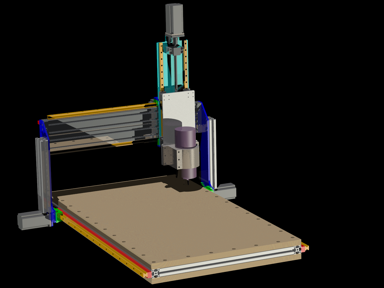

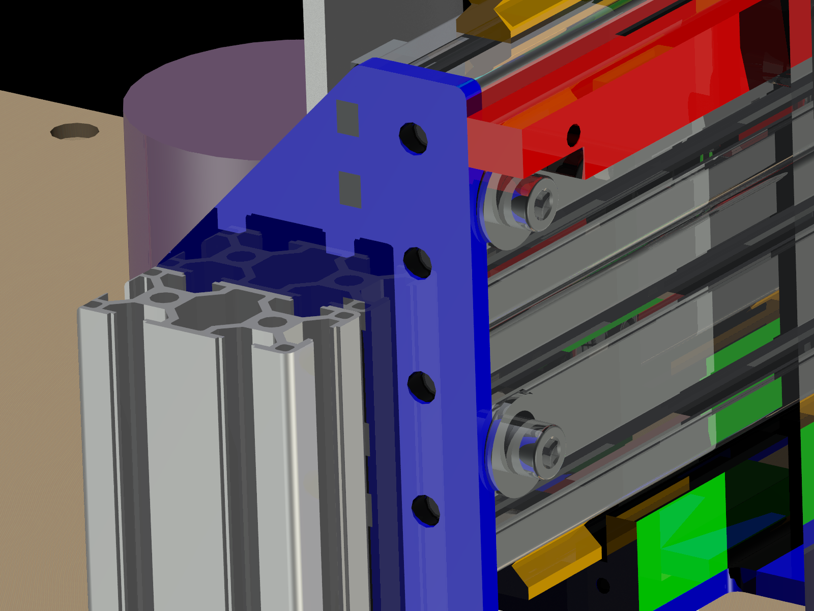

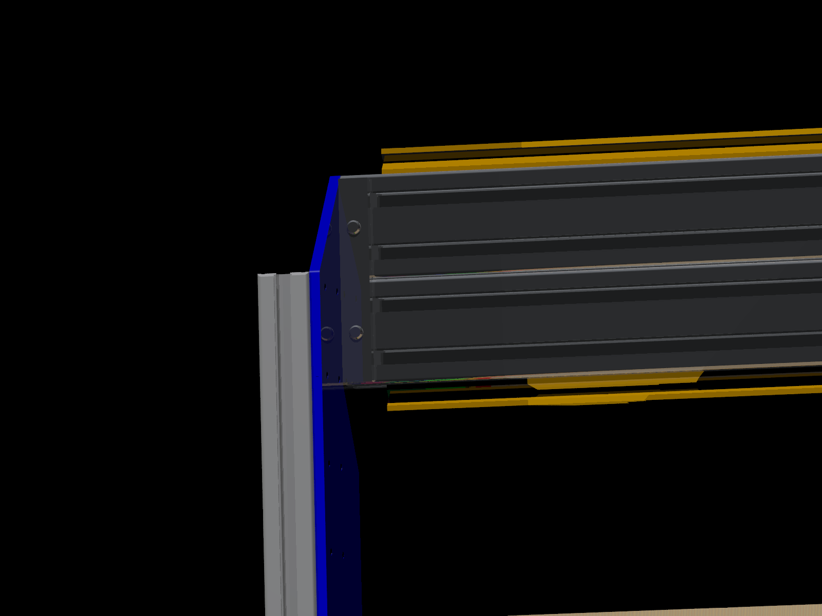

Nick_S писал(а):Ноги теперь из 6мм стали, ширина 90мм+алюминиевый профиль, думаю по жёсткости 8мм сталь переплюнет)
Вся ваша жесткость сводится на нет в месте крепления боковин портала к балке Y на 4 болтика.
Re: Прошу конструктивной критики
Да и внизу около кареток 6 мм от малейшего усилия согнется, и портал будет ромбом.
Учитывая первое и второе - не составит никакого труда скрутить портал винтом (пропеллером).
Мысль уловил!
Да, болтовое соединение на срез весьма гулящая конструкция. Для борьбы с этим ставим на шипы пластины по бокам ригеля Y, привариваем их намертво к боковинам портала, крепим к ним каждую балку на винт М8.
Насчёт кручения пропеллером, думаю его не скрутит ни при каких обстоятельствах - этому препятствуют направляющие Х, ригели Y(ведь при таком раскладе конструкция из горизонтальных балок Y будет работать на скручивание, а скручиванию эти профили должны бы сопротивляться неслАбо).
Объявляю всем участникам дискуссии дикую БЛАГОДАРНОСТЬ, совместными усилиями мы устранили две серьёзных ошибки.

Predator писал(а):И всё-равно эта конструкция слишком хлипкая. Вы бы по форуму походли, посмотрели, кто, как и из чего собирает станки...
Вообще мы при разработке руководствовались станком PLRA-1 http://purelogic.ru/shop/stanki_cpu/fre ... _plra1-05/
Он построен именно на тех же самых профилях что и у нас, и с учётом переработки конструкции и того что у нас портал меньше в ширину, мы его уже переплюнули в жёсткости.

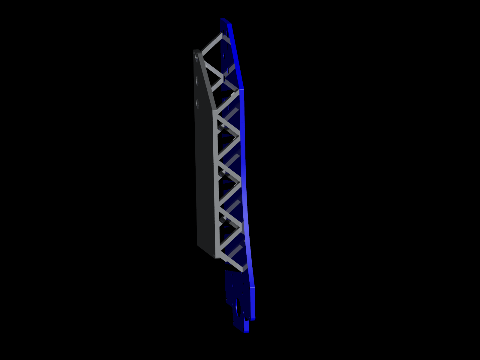

Nick_S писал(а):Есть у меня мысль собрать каждую ногу в виде 3Д конструкции
Это очень правильная мысль, именно так и стоит поступить. Изготовить стойку портала( не "порталы" :) ) хотя бы в виде коробчатой конструкции.

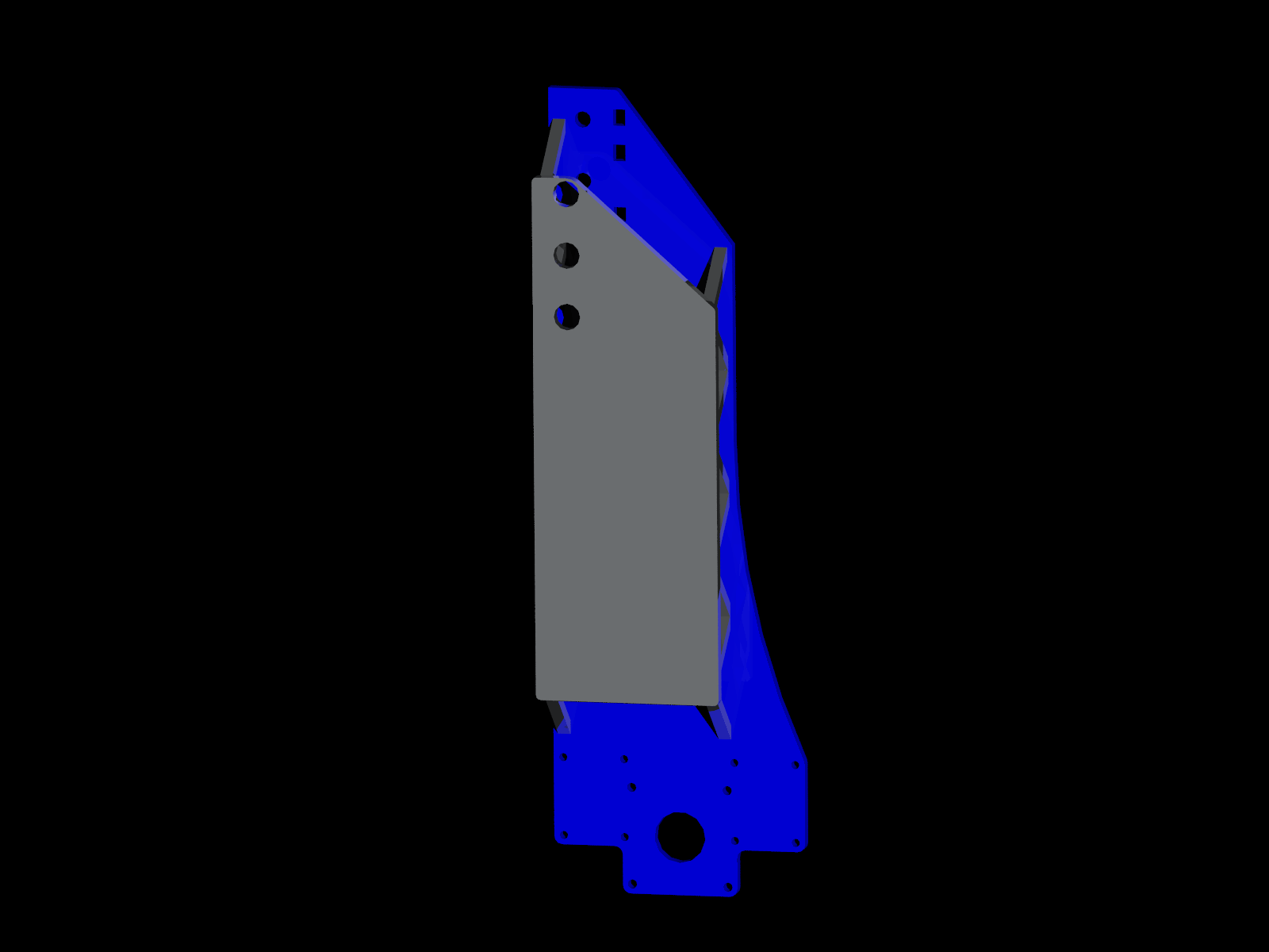

Накидал вот такую конструкцию, сталь 6мм, сварка, что думаете?
Данная вторая пластина служит против составляющей колебаний по оси Y, и даёт выигрыш по жёсткости относительно ситуации если бы просто утолщили стойку в два раза(до 12мм).

Никто твои стойки пополам сгибать не будет, так что усиление в этом направлении бесполезно.

Зачем вообще такие высокие стенки портала если портал снизу не замкнут? Поднимите рельсы выше и положите их горизонтально тем самым уменьшив высоту порталу.

Nick_S писал(а): сталь 6мм, сварка, что думаете?
Главное слово - СВАРКА. Завернет в бычий... хм, в пипиську, в общем. Слишком много сварки на такую маленькую деталюшку. Нужен просто короб, прямоугольный профиль. Не знаю как назвать еще.
Но, как уже заметили другие пользователи - это не самое слабое место.
