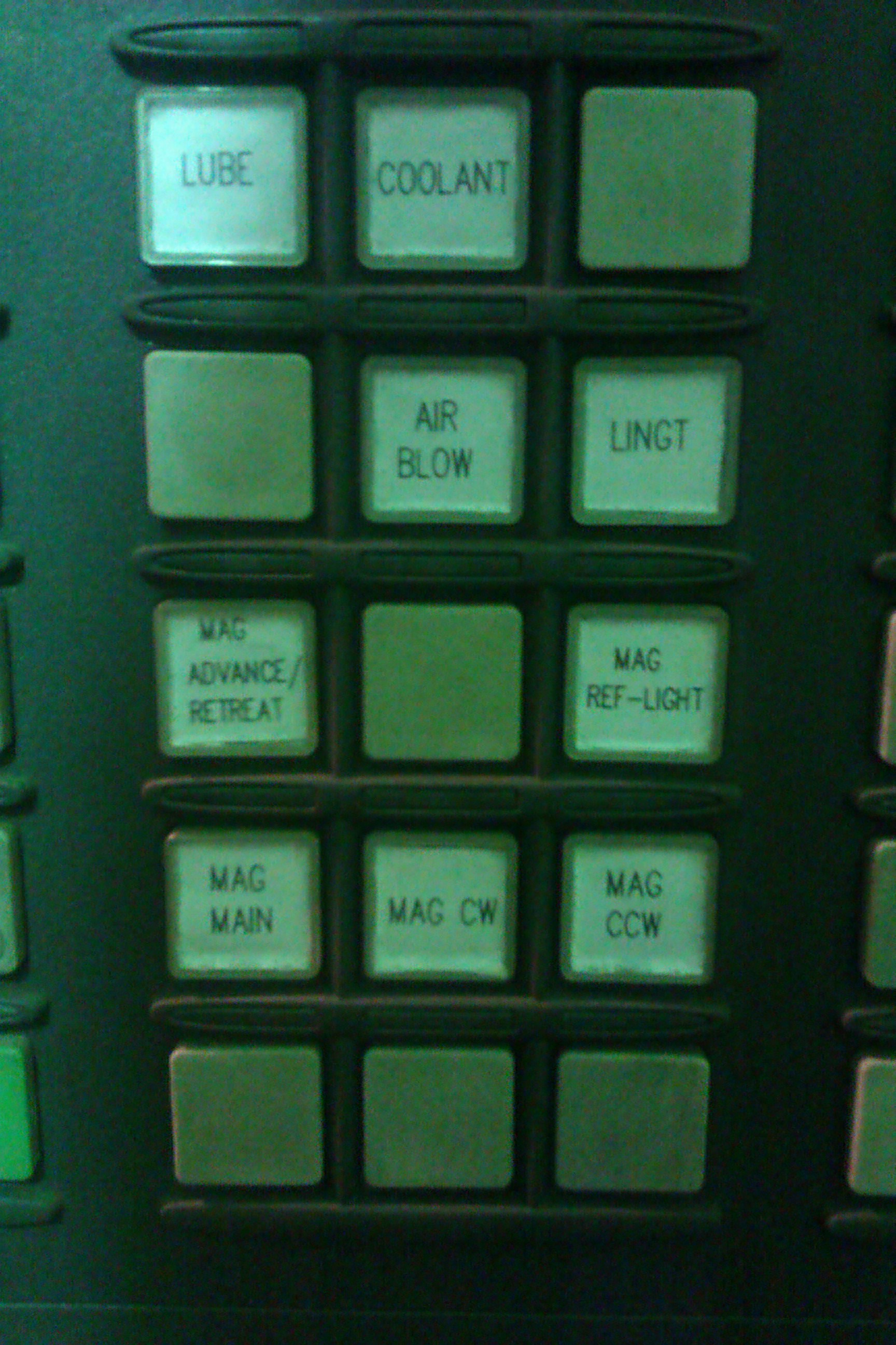

попробуйте после обнуления осей в режиме ref, понажимать кнопки mag cw или mag ccw, Вам нужно еще и обнулить магазин.

Кнопки связанные с магазином можно поближе сфотографировать, может кнопка mag ref-light выводит его в ноль, размытые названия.

Leo_1943 писал(а):Кнопки связанные с магазином можно поближе сфотографировать, может кнопка mag ref-light выводит его в ноль, размытые названия.
Не одна кнопка не риагирует. (4676 просмотров) <a class='original' href='./download/file.php?id=38265&mode=view' target=_blank>Загрузить оригинал (774.69 КБ)</a>

К сожалению, 802д синумерик не понимает архив 828, попробуйте войти в PLC из стойки и отфоткать программу автоматики, а может и сами разберетесь. Если нет пишите

На пульте одновременно нажмите shift +alarm и найдите на нижних функциональных кнопках PLC, далее список программ, основная программа и т.п. Вам там легче, если нет то фоткайте.

В принципе так, Вам все можно на месте просмотреть. В 802 д, почти также организованно, со стойки только изменить нельзя. А понять чего не хватает можно. Кстати кнопка mag ref light, вроде должна магазин обнулить в режиме REF, остальное можно из PLC понять

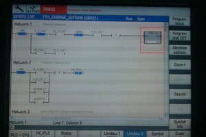

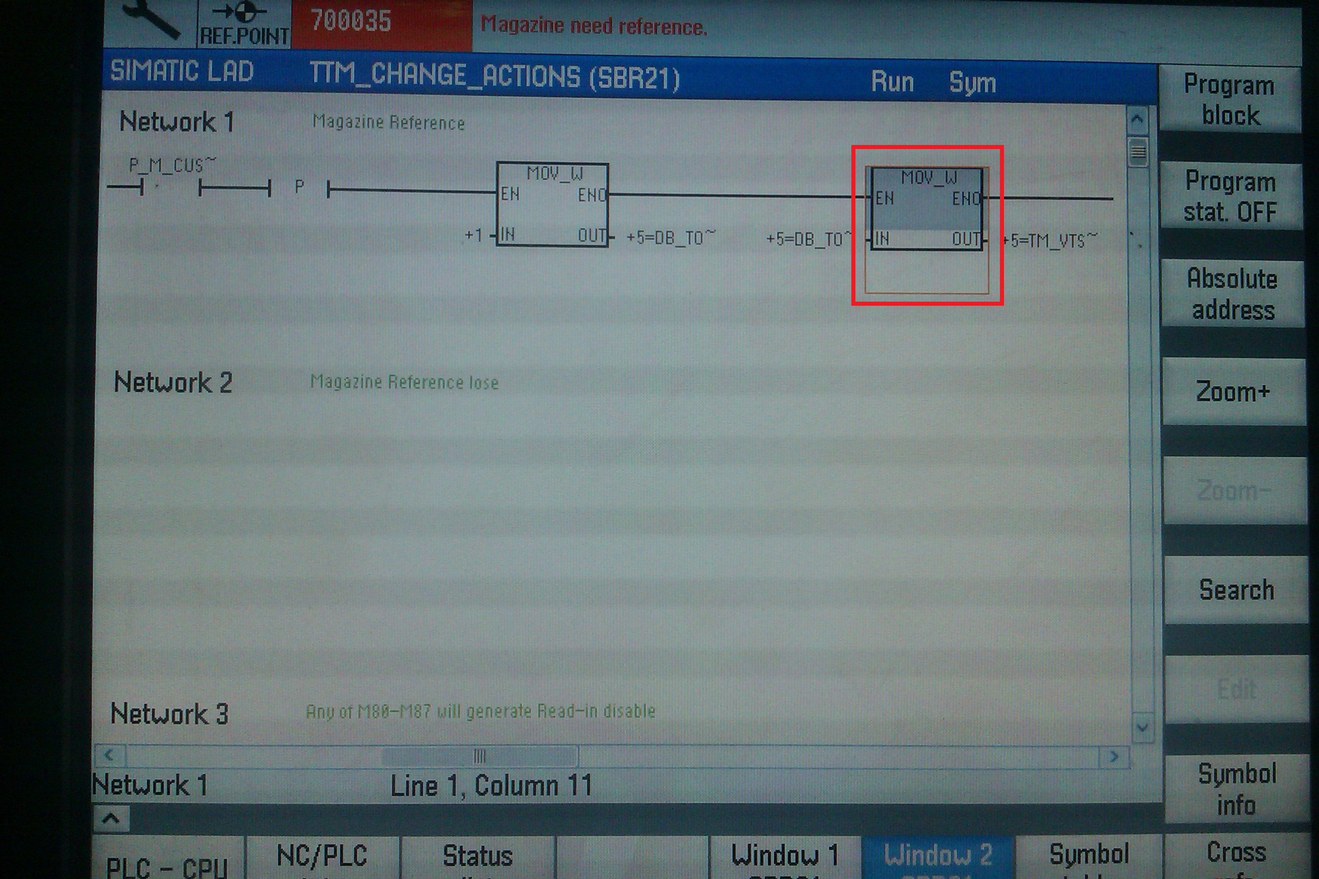

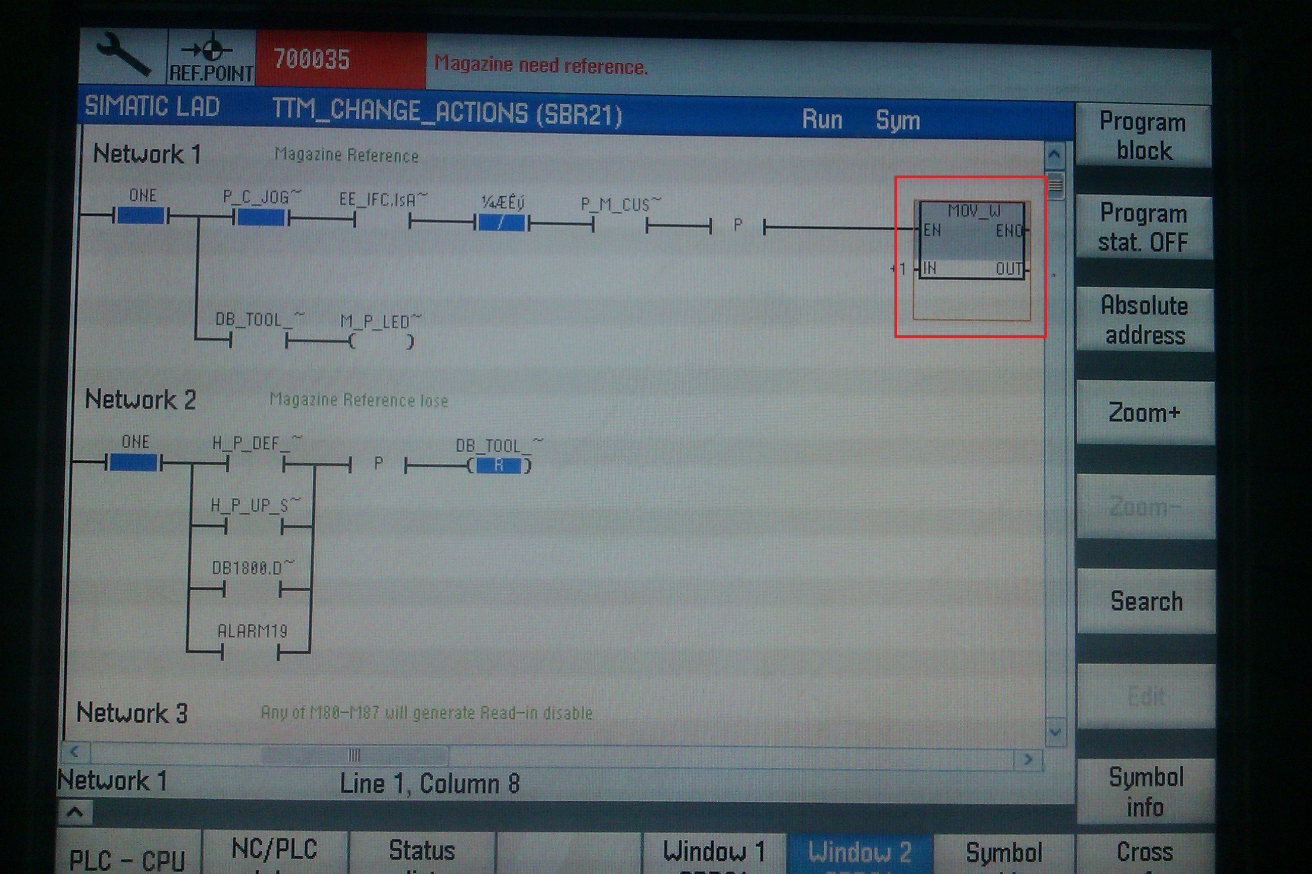

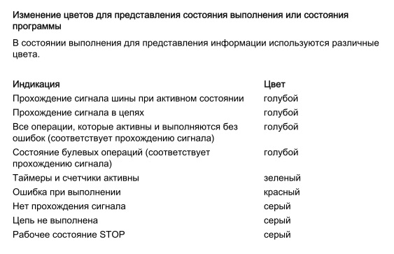

Re: Sinumerik 828D Проблемма с магазином
Сообщение Rasul »

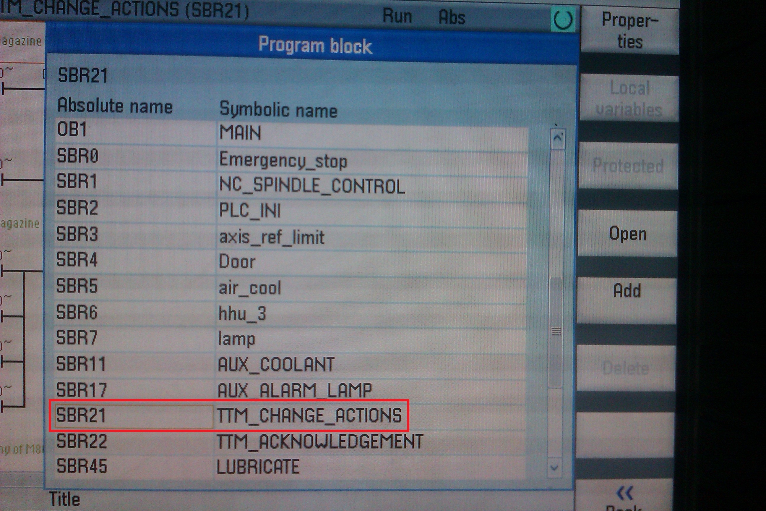

Строничка из Ladder Viewer и Ladder add-on (только 828D) (4555 просмотров) <a class='original' href='./download/file.php?id=38308&mode=view' target=_blank>Загрузить оригинал (58.07 КБ)</a>
Program block (4555 просмотров) <a class='original' href='./download/file.php?id=38309&mode=view' target=_blank>Загрузить оригинал (1.14 МБ)</a>
Program block
При наведении курсора только сдесь загорается серый цвет (4555 просмотров) <a class='original' href='./download/file.php?id=38310&mode=view' target=_blank>Загрузить оригинал (1.15 МБ)</a>
Аналогичная сетуация (4555 просмотров) <a class='original' href='./download/file.php?id=38311&mode=view' target=_blank>Загрузить оригинал (1.16 МБ)</a>
Вроде напровление правельное :thinking:
Не могу разобраться что делать дальше :wik:

Leo_1943
Сообщения: 875
Репутация: 250
Настоящее имя: Леонид
Откуда: Харьков
Сообщение Leo_1943 »
Вроде правильно, у тебя в списке программ дверь. Попробуй с закрытыми дверями. У нас магазин с открытыми не работал.

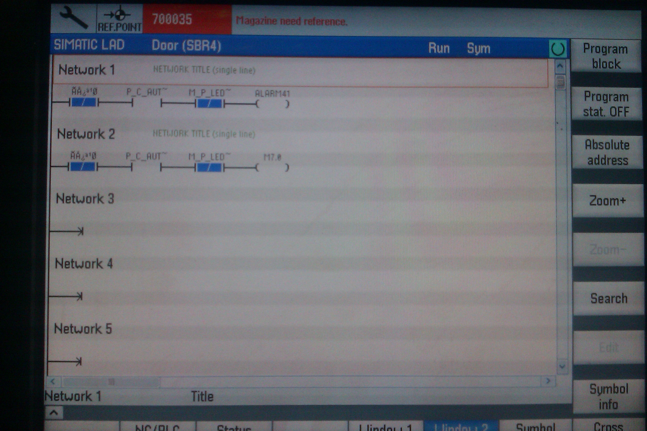

Откуда: Казахстан, Петропавловск
Сообщение Rasul »
Leo_1943 писал(а):Вроде правильно, у тебя в списке программ дверь. Попробуй с закрытыми дверями. У нас магазин с открытыми не работал.
Дверь (4548 просмотров) <a class='original' href='./download/file.php?id=38316&mode=view' target=_blank>Загрузить оригинал (772.86 КБ)</a>
Дверь
На дверях нет не каких датчиков, я с самого начала это проверил, поэтому и не закрывал, ПЛС тоже не чего не показывает, как на счет предыдущего сообщения, что делать дальше?
Трудиться - Удел Бога! Халява - Удел Крысы!

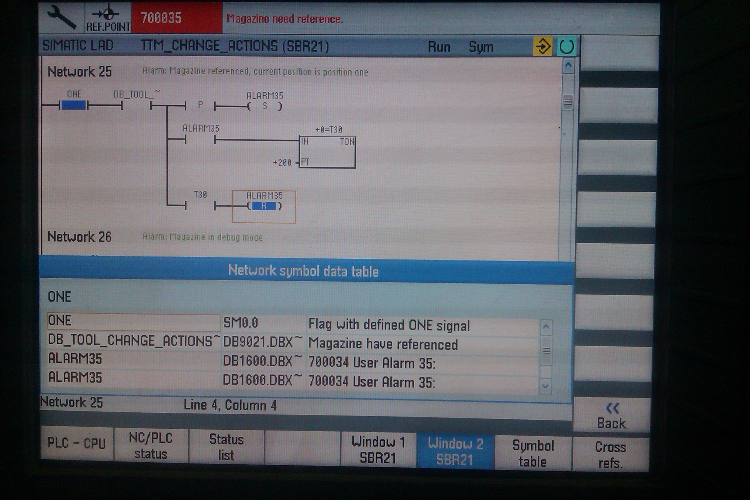

Rasul
Сообщения: 111
Зарегистрирован: 24 май 2013, 10:25
Сообщение Rasul »
Вот что еще нашол (4524 просмотра) <a class='original' href='./download/file.php?id=38318&mode=view' target=_blank>Загрузить оригинал (965.01 КБ)</a>
Вот что еще нашол
Что с этим делать пока не знаю :monkey:

Leo_1943
Сообщения: 875
Репутация: 250
Откуда: Харьков
В принципе у Вас уже все есть, проследите цепь в разных подпрограммах и будет Вам рабочий станок. Я к вечеру на большом экране посмотрю, может чего и подскажу. А то на мобильном не очень удобно.
