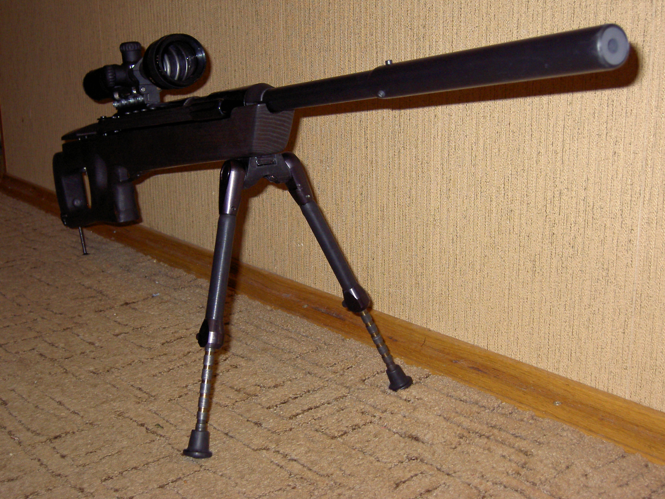

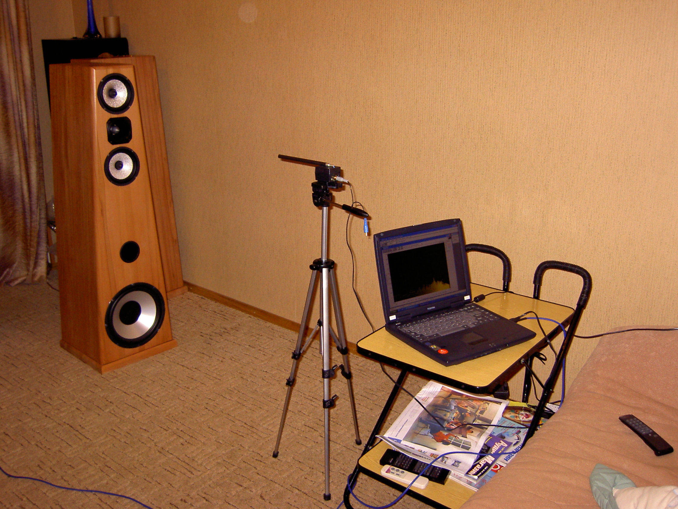

Сам немного занимался акустикой.
В том числе Тульский завод Октава (микрофоны на экспорт), и в камере работал – там снимается АХЧ, везде в качестве "шумки" применялся – войлок.
И такое делал
PICT2121.JPG (6928 просмотров) <a class='original' href='./download/file.php?id=37933&mode=view' target=_blank>Загрузить оригинал (1.62 МБ)</a>
И такое
PICT3842.JPG (6928 просмотров) <a class='original' href='./download/file.php?id=37934&mode=view' target=_blank>Загрузить оригинал (1.58 МБ)</a>
я это не к тому, что – «смотрите какие у меня успехи в народном хозяйстве»
Я пробовал поролон и пришел к выводу - обычный (мебельный) поролон в акустике практически бесполезен. Наверно - если только "пуки" в кресле гасить.
Есть акустический – он намного плотнее, намного более мелкая структура – и другая стоимость.
Я не враг поролона – там где он нужен. :)

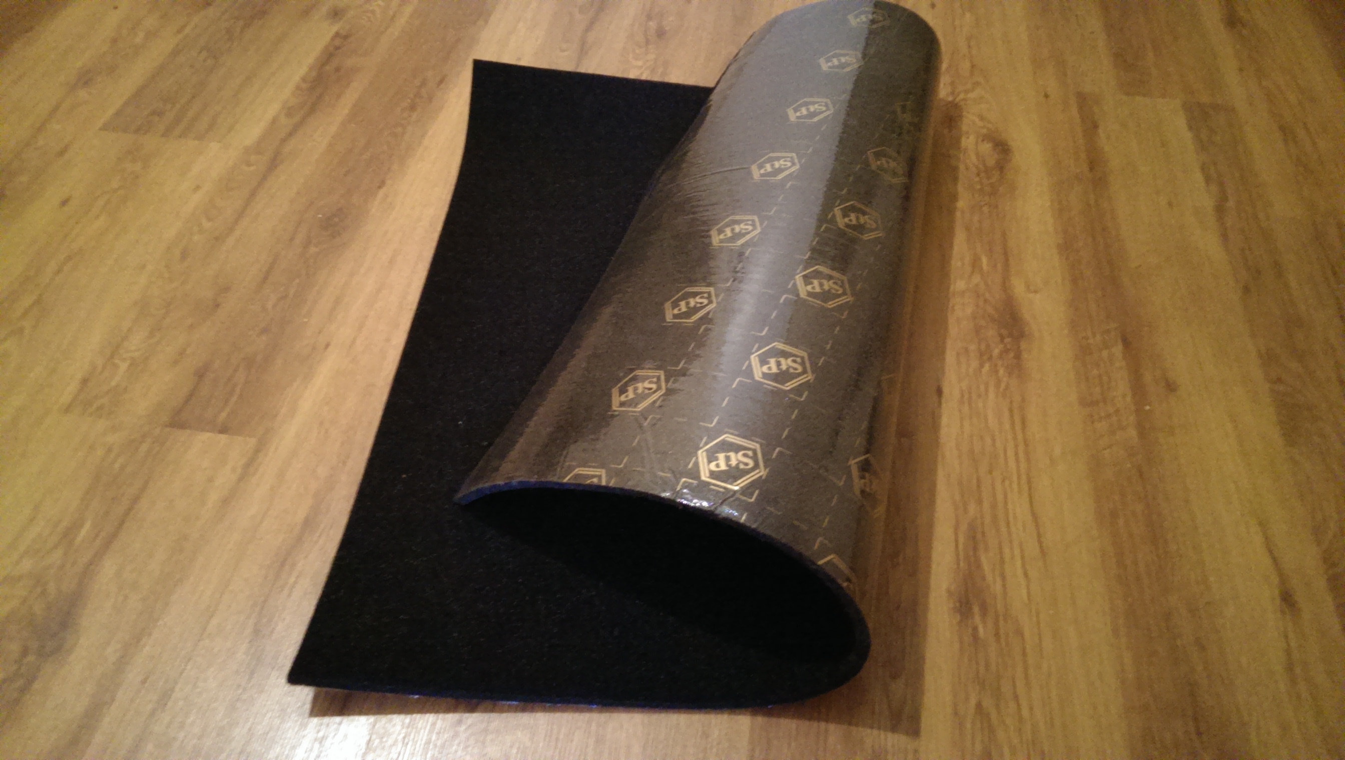

megagad писал(а):Дык, купите готовый битопласт. Один минус - таки да - он липкий и со временем забьётся пылью, что снизит его эффективность.
А так - их обычно "мастикой", разведённой в бензине пропитать можно - пропитать выжать и дать высохнуть.
Купил уже месяц назад.
Что с ним делать - так и не понял.
2014-12-10 15-26-57.JPG (6847 просмотров) <a class='original' href='./download/file.php?id=37967&mode=view' target=_blank>Загрузить оригинал (976.2 КБ)</a>
Если смогу - сравню, применительно к моей задаче.
