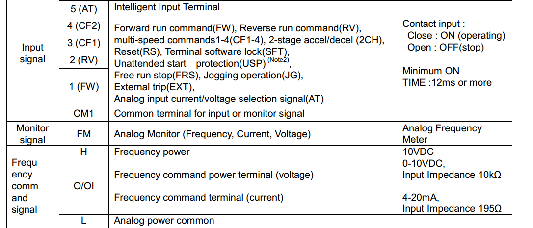

Re: Частотник Hyundai N700e в качестве сервопривода
Разве Hyundai поддерживает управление -10..+10 В?
Вроде бы у него 0..+10В и на реверс отдельный сигнал.
Сергей Саныч писал(а):Разве Hyundai поддерживает управление -10..+10 В?
Попробовать, конечно, можно.
Только в документации на N700E эта "фича" не отражена. У других частотников - готов допустить :)
n700e.PNG (4565 просмотров) <a class='original' href='./download/file.php?id=37603&mode=view' target=_blank>Загрузить оригинал (105.16 КБ)</a>
Сергей Саныч писал(а):Только в документации на N700E эта "фича" не отражена.
не видел в мануалах чтоб эту фичу прописывали, а UAVpilot грит чтоработает ;)
С N700E дела не имел! :)
Недавно вот какой-то китайский частотник на 5 кВт с непереводимым названием запускал, в доках тоже написано 0-10В и что-то ихними буквами :) Попробовал подать минус - крутится в обратную сторону. Если при этом замыкать не FW, а REV, то направление вращения тоже "инвертируется".
Ещё мне кто-то писал, что всем известный Хуанйанг на 2кВт не заработал, а такая-же модель, но на 3кВт работала. И мой домашний 1.5кВт работает, до перехода на модбас так и рулил им.
Сообщение odekolon »
aftaev писал(а):
odekolon писал(а):О! а вот это интересно! надо попробовать!
ждем результата :)
Индейская хижина - ФИГВАМ!!!
частотник N700e отрицательные напряжения не воспринимает.
