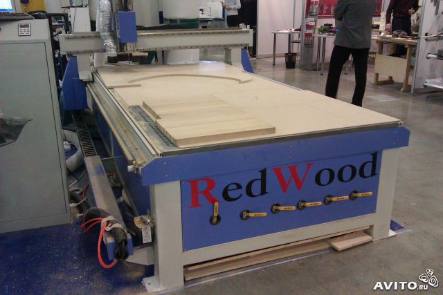

michael-yurov писал(а):Я бы платы...
..и просушить в духовке при 150 градусах.
С временем просушки и температурой нужно быть аккуратным, т.к. на плате могут быть эелементы которые не выдержат подобного "солярия".

В крайнем случае скинемся на электронику, а железякам ничего не будет. Люди живы - уже неплохо... От себя могу предложить Этанол, БП, материнку и видяху к компу... В микроволновке НЕ СУШИТЬ! (извини, не удержался...) Если шпиндель был теплый, когда тушили, то мог немного затянуть влаги, думаю - достаточно греть на батарее пока все остальное моется-сушится. Опасно (?) если он с водяным охлаждением, и внутри ОЖ осталась и на морозе промерзла? (1 пожар + 1переезд = 1,5 пожара...) ОТ 150 гр, думаю точно чего-нибудь придет в негодность...
Re: Беда пришла откуда не ждали....
Не советую греть электронику сильнее, чем градусов на 60. Нужно различать кратковременный локальный нагрев при пайке и полный длительный прогрев всего и вся.
После такого прогрева например параметры ал. электролитов уедут конкретно...

когда будешь мыть платы, убедитесь что платы и тем чем будешь мыть теплые и желательно одинаковой температурой чтоб не получилось конденсатa,
a моторы или шпиндель станка перед тем как разобрать посмотри на них manual бывают такие моторы что не боятся воды.
скажи пожалуйста а как станок называется и какая модель что представить о чем идет речь.

michael-yurov писал(а):Я бы платы в ацетоне промыл - его купить проще, и с водой он тоже смешается (если я ничего не путаю).
Шутник :)
aftaev писал(а):1. ацетон растворитель
2. у нас ацетон прекурсор
В России ТОЖЕ он прекурсор. И продадут его только юрикам, с предоставлением "карты производства", в которой указан ацетон как неотъемлемая единица производственного цикла. Если вдруг ацетон нужен только как "растворитель" - вам с радостью предложат много "заменителей". Точнее - предложат перейти на них и не покупать ацетон :D
А, и да - то, что он смоет все маркировки с деталей и маску с платы - это мелочи?
В печке слишком жарко - выше 80° я бы вообще китайские платы не грел - электролиты если не вскипят, то подсохнут 100%

michael-yurov писал(а): А можно просто под чистой водой помыть и просушить в духовке при 150 градусах.
Советы довольно бредовые, но, скорее всего, помогут.
Слышала и видела как диск от компа в духовке запекали и помогло, в свою платы помещать не рискну- она дурацкая, все куличики мне на пасху пожгла! :freak: :hehehe:
dima7411 писал(а): Если шпиндель был теплый, когда тушили, то мог немного затянуть влаги, думаю - достаточно греть на батарее пока все остальное моется-сушится. Опасно (?) если он с водяным охлаждением, и внутри ОЖ осталась и на морозе промерзла? (1 пожар + 1переезд = 1,5 пожара...) ОТ 150 гр, думаю точно чего-нибудь придет в негодность...
станок был выключен, все произошло в выходные, а охлаждение да, водяное
S500 писал(а):скажи пожалуйста а как станок называется и какая модель что представить о чем идет речь.
Станок называется red wood, у него вод охл, ,вакуумный стол 3000на1500, контроллер rznc, только это вряд ли что-то даст, так как директоров нагрели с ним, и мне кажется его вообще слепили из того что было, так как когда мы шпиндель разбирали и попросили у фирмы паспорт на станок он до сих пор идет......у нас есть только договор купли-продажи и кстати станок еще год в кредите....и когда шпиндель разбирали там подшипники стояли япон и немецкие, а заявленны были немецкие кажется

Наташ да не переживай ты так.. нормально все будет. все что делается - делается к лучшем. главное самому в это верить. фото станка есть ? шпиндель если был выключен вряд ли пострадает. его нада окунуть нормально в ведро с водой чтоб в него попало что-то... а просто так полить сверху, да еще наверняка под колпаком - подозреваю что на него вообще ничего не капнуло. протереть бумажными полотенцами направляющие насухо, затем тряпку маслом пропитать и протереть все хорошо. чтоб все было смазано. винты приводные так же. если рейки - просто из масленки полить и кистью размазать. электронику внимательно посмотреть. большинство шкафов сделано так что туда просто так вода не попадет даже если с верху ведро вылить. ну и по хорошему если сами с востановлением утоплеников не знакомы - я бы например отнес ребятам которые ноуты ремонтируют. объяснил ситуацию. у них в этом плане опыт большой.. нормально сделают. ну и вдумчивый и грамотный чпу-шник работу всегда найдет ;) так что не забивай себе голову, нормально все будет.

я бы вообще попытался перетащить станок в нормальное помещение и вызвать представителей поставщика. типа "паламатая...".. может по гарантии прокатит ;)

Про ацетон прекращайте. Категорично! Только спирт!
Платы в шкафу? Вода выше шкафа была? Нет. Комп может напором залило, а драйвера и Бл.Пит. врятли. НО. Действовать нужно быстрее! Всё нахрен может заржаветь вплоть до двигателей внутри. Фотку хоть станка скиньте. Или из инета... Былоб что обсуждать...
Сушить можно феном для сушки волос. На расстоянии 50-100см. 150 градусов может быть губительно для пластиковых деталек.

Вот макс похожую в инете нашла, слева шкаф, он без монитора с контроллером rznc ,на моём только переключатели вакуумника на шкафуюа не передней стенке станины, модель моего ЧПУ red wood 1530 ATC multi tool,
Отгребли его сегодня на вид ничего не отвалилось, шланги охлаждения поплавились
