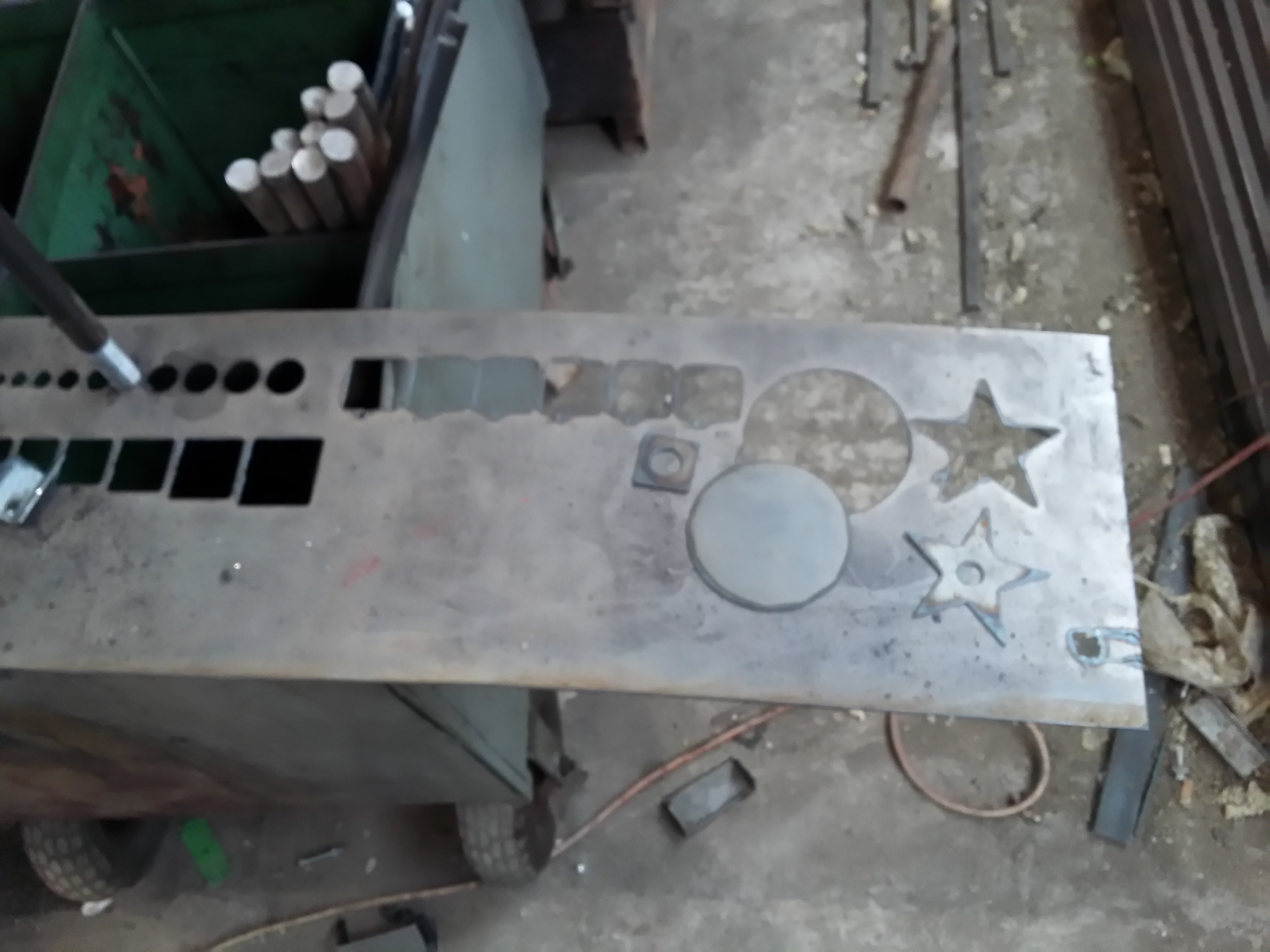

Первая проба:
20141227_144604.jpg (9232 просмотра) <a class='original' href='./download/file.php?id=39258&mode=view' target=_blank>Загрузить оригинал (1.74 МБ)</a>
Первый "коммерческий" заказ (сталь 8мм):
http://youtu.be/nXR_MZ4l4ic
(вернее третий, но первые два совсем простенькие были)

Добавлено: 28 дек 2014, 04:45
sergey27rus
Сергей воду/вытяжку планируешь делать или так и будет на воздухе резать.
Re: Плазморез со смарт-вентиляцией
Добавлено: 28 дек 2014, 10:20
Воды не будет. Вытяжка есть - сосёт вниз. Но в ролике её не заметно т.к. и метал толстый и вентилятору надо мощи добавить - теоретическое предположение, что для одной секции хватит половины мощности оказалось не верным, надо больше. Тут уже не стали перенастраивать, решили пусть так дорежет.
Уже очень домой хотелось. :)
