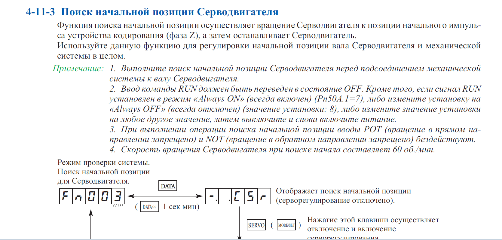

Re: Модернизация ТПК-125
у SGDH есть такое
123.png (4768 просмотров) <a class='original' href='./download/file.php?id=37661&mode=view' target=_blank>Загрузить оригинал (175.48 КБ)</a>
aftaev писал(а):у SGDH есть такое
Это просто для поворота вала до метки индекса. К настройке относительного положения ротора и энкодера отношения не имеет.
Вообще мысль о каком-то специальном положении ротора относительно энкодера не понятна. Ведь серве достаточно сделать один оборот ротором, чтобы выяснить новое соответствие...
UAVpilot писал(а):Это просто для поворота вала до метки индекса. К настройке относительного положения ротора и энкодера отношения не имеет
правильно, чтобы ручками не ловить Z метку

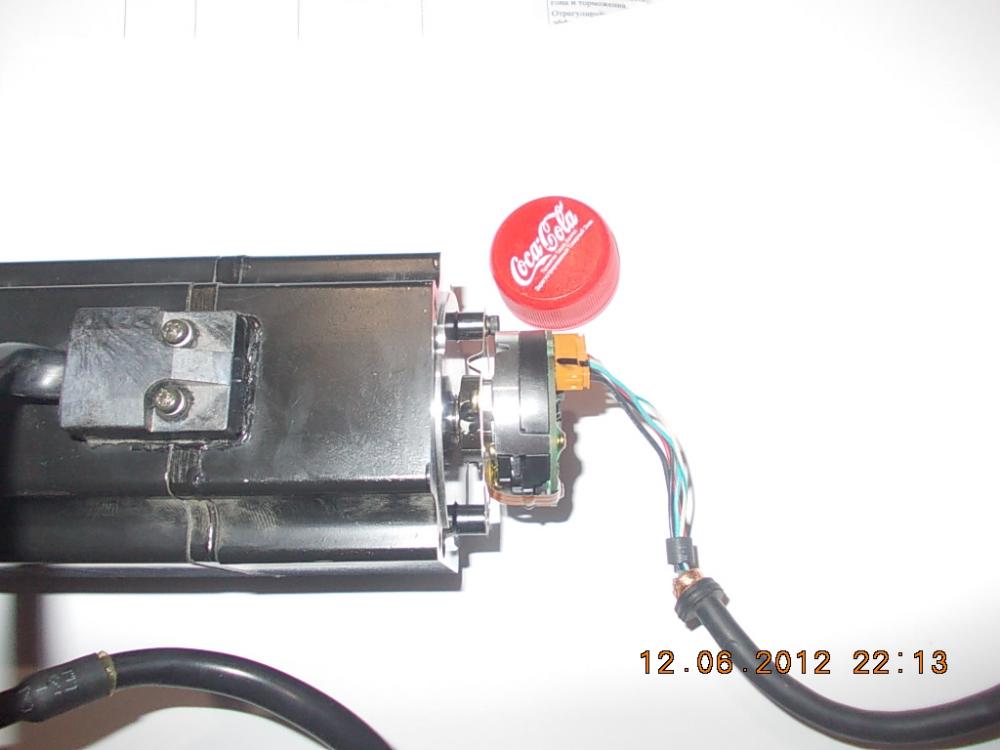

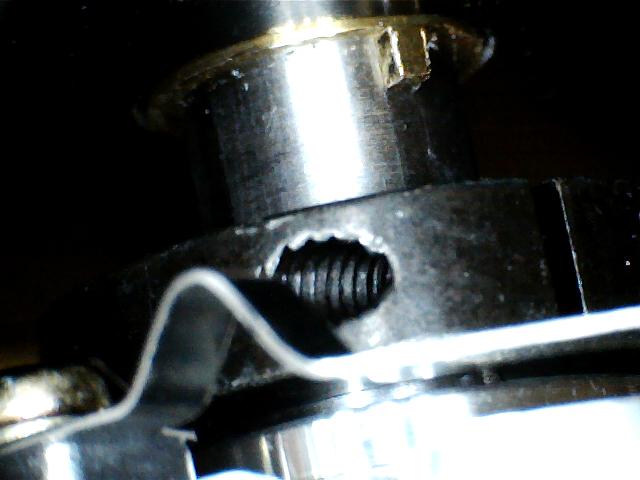

UAVpilot писал(а):Вообще мысль о каком-то специальном положении ротора относительно энкодера не понятна. Ведь серве достаточно сделать один оборот ротором, чтобы выяснить новое соответствие...
Если у Яскавы снять энкодер и воткнуть как хочется - серва выбросит ошибку. На 400 ваттной серве SGDH на валу со стороны энкодера есть латунная шпонка, а на фланце энкодера 4ре прорези.
001.jpg (4756 просмотров) <a class='original' href='./download/file.php?id=37662&mode=view' target=_blank>Загрузить оригинал (29.68 КБ)</a>
002.jpg (4756 просмотров) <a class='original' href='./download/file.php?id=37663&mode=view' target=_blank>Загрузить оригинал (53.2 КБ)</a>
Все это проходил лично
http://www.chipmaker.ru/topic/87345/pag ... p__1317797
