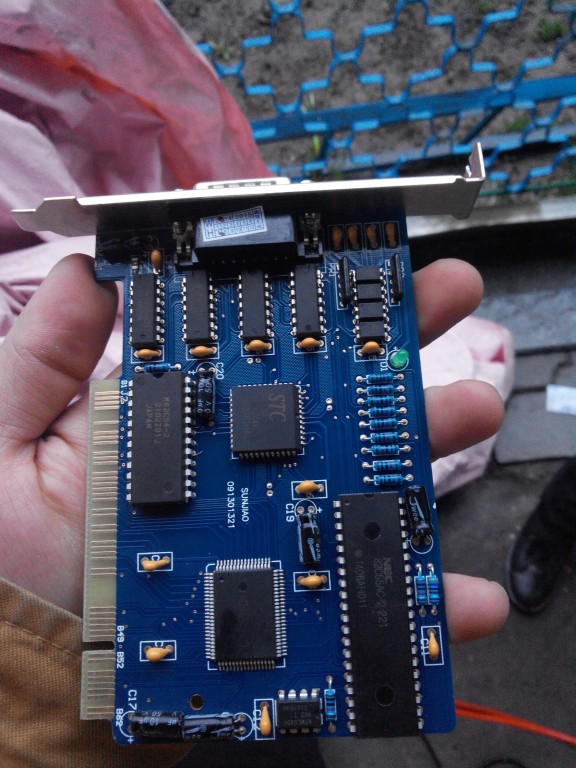

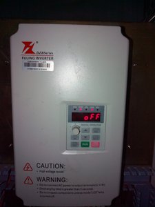

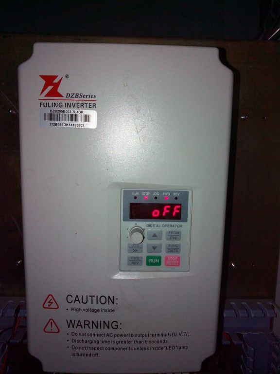

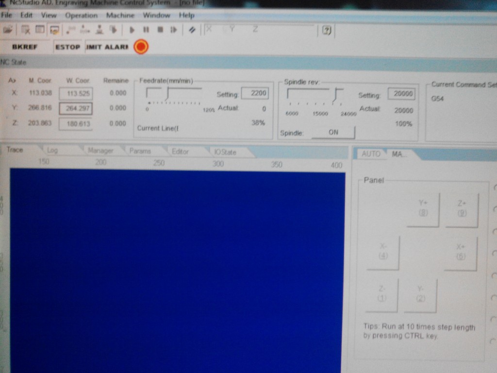

Эту версию и установил. Все сделал по инструкции. Программа запустилась и выдала ошибку какого-то лимита. Ошибки сбросил и убрал лимит. В этом состоянии сделал калибровку. Станок бежит. Вот запустить шпиндель - не удалось. Думаю это уже через инвентор. На нем так и горит "Off" Видимо нужно настроить его.
На снимках плата, ошибка в нц студио (которую решили) и инвентор:

Там есть кнопочка "RUN"... Может все ужо и настроено,хотя я бы не обольщался на сей счет. Если закрутится, то долго не гоняй без проверки параметров... если не правильно настроен, говорят, может погореть. Если с кнопочки не запускается, то скорее всего настроен на управление от NC-шки. Тут надо разводку смотреть...

А роль инвентора? Он вообще находится в ящике и можно его на замок закрыть. Видимо там делается одна настройка и про него забываем.

Платка походу под ncstudio v5.4.49
Частотником можно управлять из ncstudio, но сначала нужно настроить сам частотник. Ищите пдфку с описанием настроек частотника - читайте, вникайте, настраивайте. Настроек много.
