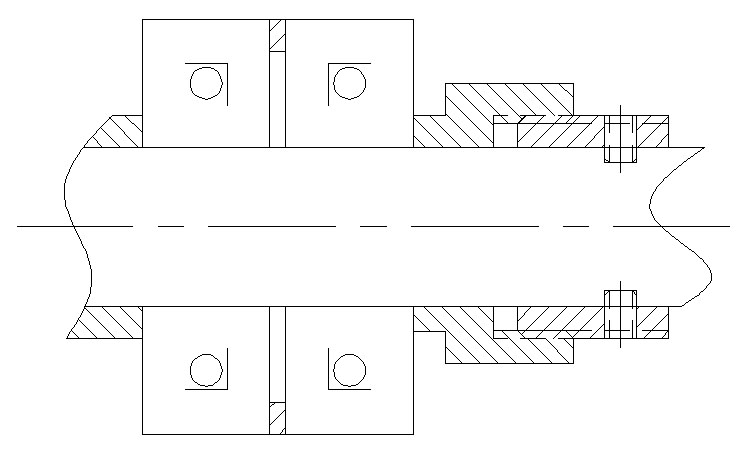

Тоже вариант, но это покупать кота в мешке. А в начерченной конструкции совсем все плохо? :) Хотелось бы прийти к чему нибудь относительно простому в изготовлении, но удовлетворяющему поставленной задаче. Дядечка по ссылке выше смог же сделать. Значит реализуемо. Применение бесколлекторных двигателей на мой взгляд неплохо. Общие габариты получаются неплохие.

Вот новую идею нарисовал. :) Можно ли такой конструкцией зафиксировать вал от смещения относительно радиально-упорных подшипников?
