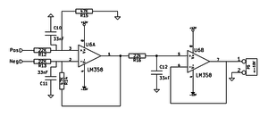

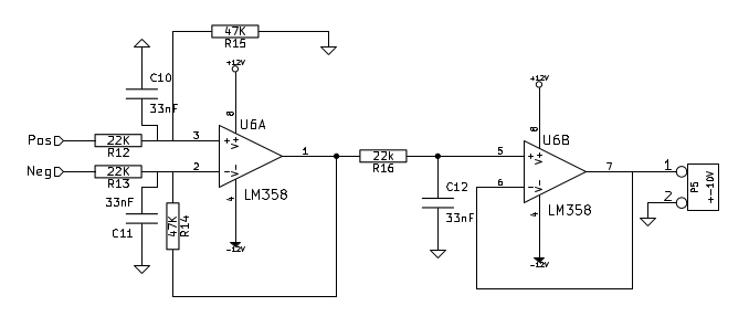

aegis писал(а):это было бы интересно, учитывая стоимость платы и то что реально надо только 2 оси задействовать. есть наброски или схемотехника?
А чего там набрасывать? Пара операционников на каждый аналоговый выход (PWM->analog), TTL буфера для входов энкодеров, стандартная отпторазвязка для дискретных входов выходов.

UAVpilot писал(а):TTL буфера для входов энкодеров
на чем буфера реализованы в родной плате? операционники какие-то хитрые?
мне серваки подключить надо, поэтому 7и76 или просто плата развязки не канает
нікому нічого не нав'язую.
Re: Mesa 7i80db linuxcnc ethernet Anything IO
aegis писал(а):на чем буфера реализованы в родной плате?
http://www.farnell.com/datasheets/1851047.pdf но там ещё и мультиплексирование делается, чтоб можно было подключать вдвое больше энкодеров на то-же количество выводов.
aegis писал(а):операционники какие-то хитрые?
Практически любые.
yapsc-pwm.png (11386 просмотров) <a class='original' href='./download/file.php?id=60944&mode=view' target=_blank>Загрузить оригинал (13.27 КБ)</a>

UAVpilot писал(а):там ещё и мультиплексирование делается, чтоб можно было подключать вдвое больше энкодеров на то-же количество выводов.
по идее мне это не надо ибо хватит ножек тупо на 2 канала...
картинка с япса :)
